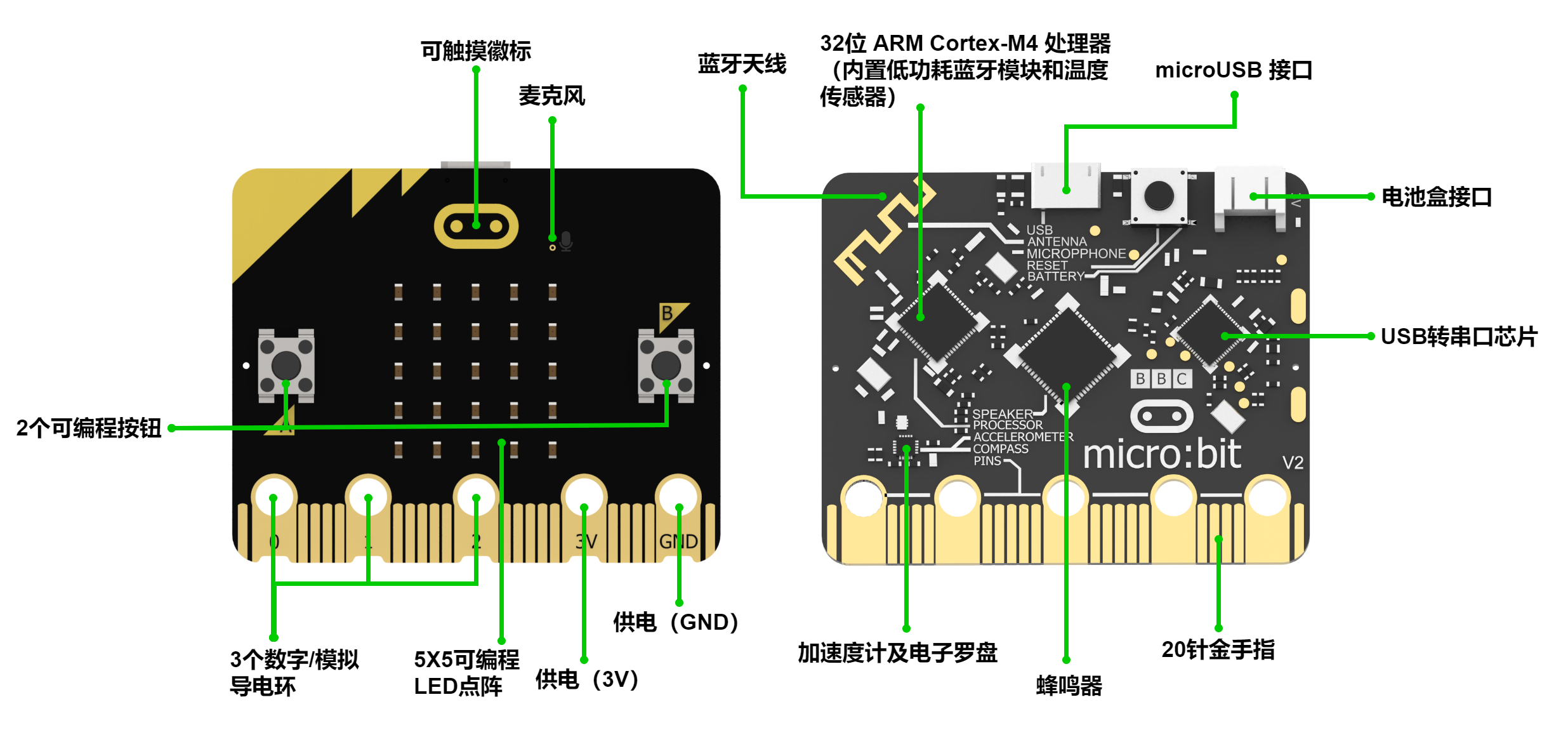

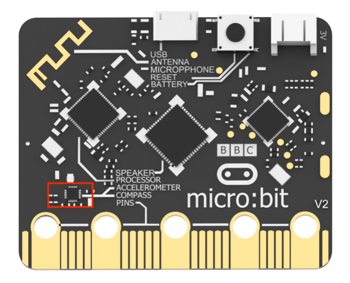

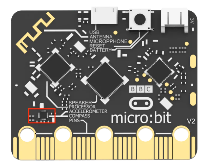

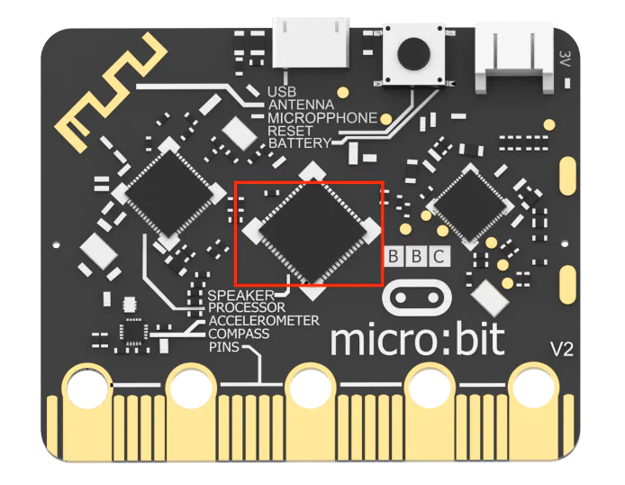

4.1.4 microbit开发板功能分布

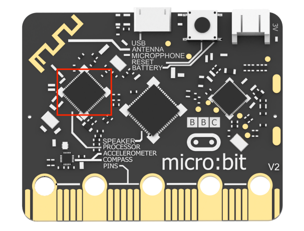

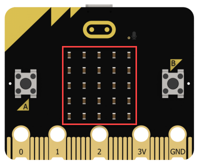

如下图所示,它主要由加速度传感器、可编程按钮、引脚、LED 点阵、USB、蓝牙、无线电、电子罗盘(指南针)等板载模块组成

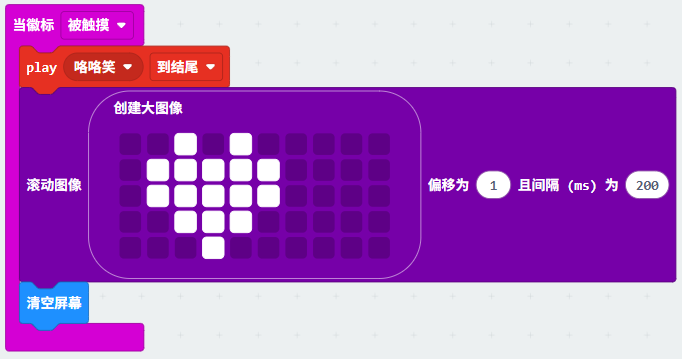

案例一:徽标控制
micro:bit主板上徽标的位置。
(1) 学习目标
通过 micro:bit 主板徽标来实现图案切换。
(2) 程序编写
(3) 程序下载
(4) 实现效果
当手触碰徽标时,micro:bit 主板则发出设定的声音,同时点阵滚动显示爱心图案。

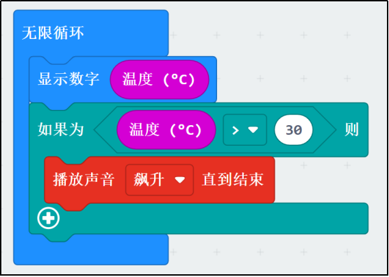

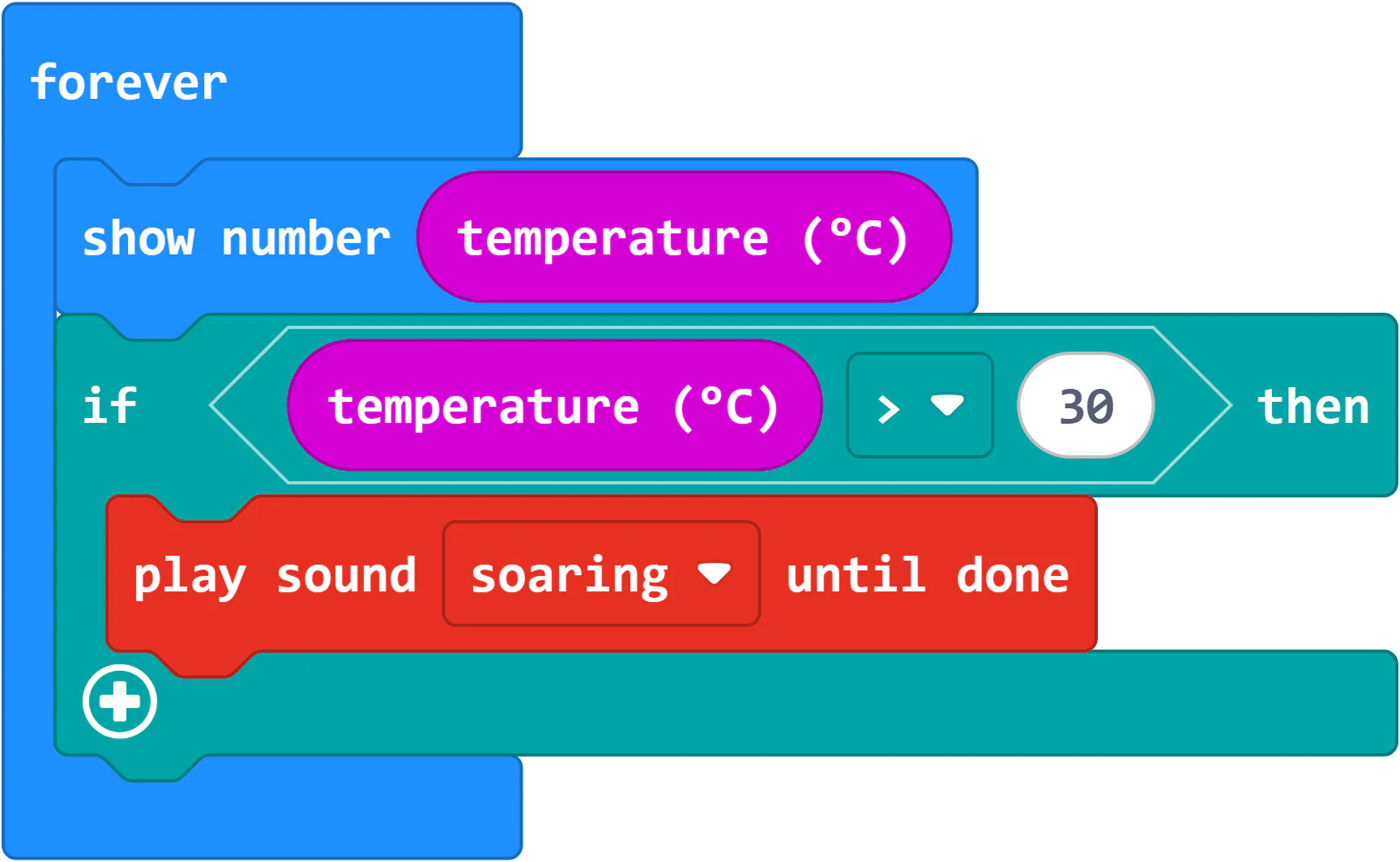

案例二:智能温度计

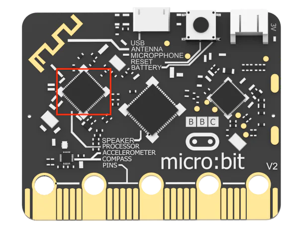

micro:bit主板上主芯片的位置。
(1) 学习目标
通过 micro:bit 主芯片来实现温度检测功能。
(2) 程序编写
(3) 程序下载
(4) 实现效果
可用手指轻按 micro:bit 主芯片,当温度超过 30 度时,扬声器便发出声音提示。

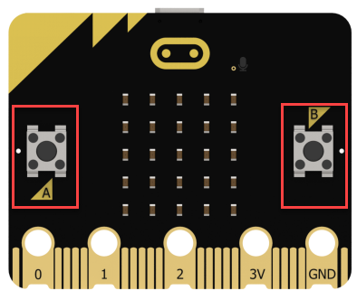

micro:bit主板上按钮的位置。
(1) 学习目标
通过编程让 micro:bit 按钮实现计时器的功能。
(2) 程序编写
(3) 程序下载
(4) 实现效果
开机显示数字 0,按 A 增加数字,按 B 开启每秒递减的倒计时,数字归零后播放打哈欠音效并停止倒计时。

micro:bit主板上蜂鸣器的位置。
micro:bit主板上按钮的位置。
(1) 学习目标
通过编程让 micro:bit 按钮实现音乐播放的功能。
(2) 程序编写
(3) 程序下载
(4) 实现效果
当程序下载完成后,我们按下按钮 A 则会播放《生日歌》歌曲,按下按钮 B 则会播放《dadadum》歌曲。

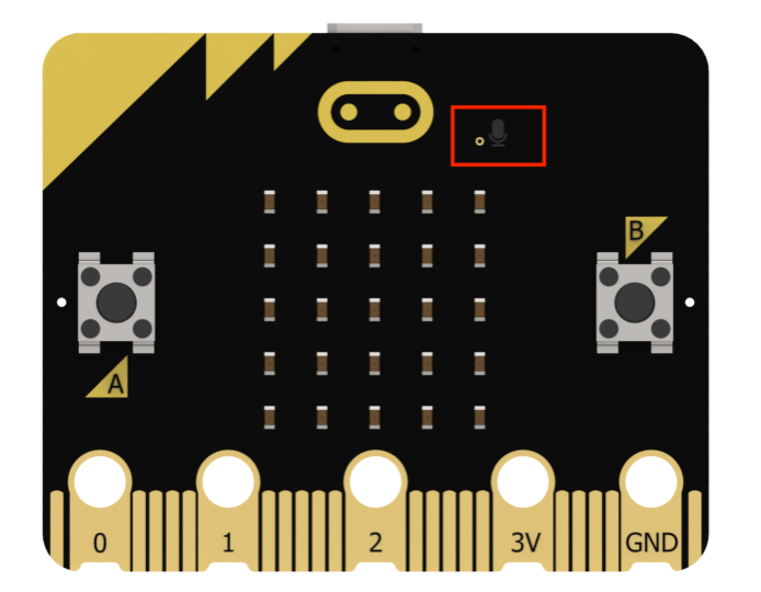

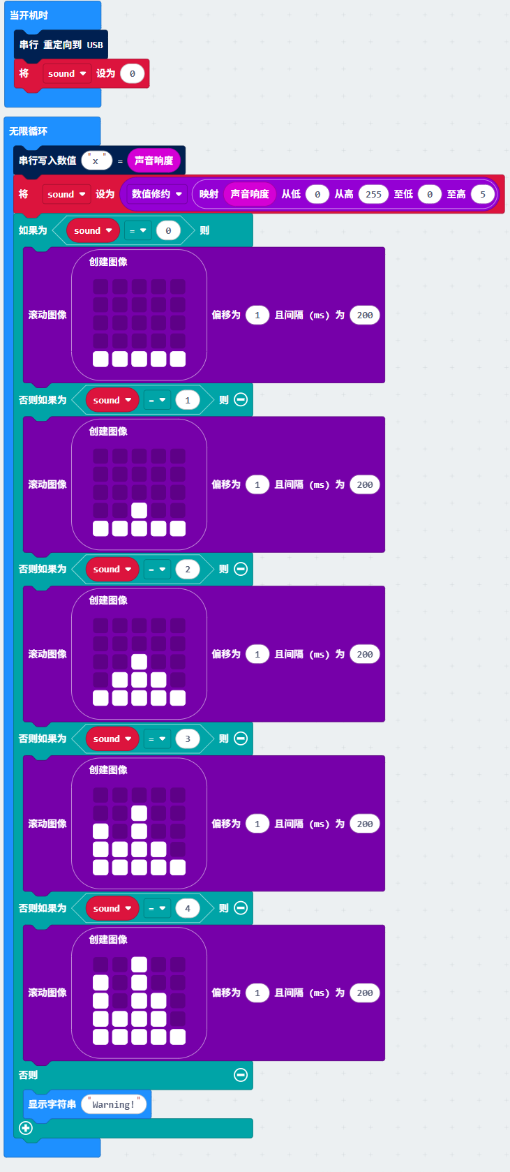

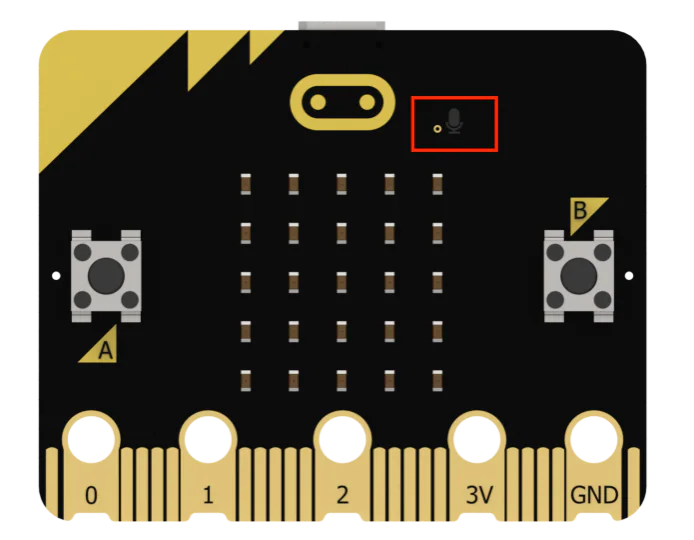

案例五:噪音检测器
micro:bit主板上蜂鸣器的位置。
micro:bit主板上麦克风的位置。
(1) 学习目标
通过编程实现声音检测并能做出反馈的功能。
(2) 程序编写
(3) 程序下载
(4) 实现效果
当程序下载完成后,我们可以对准 micro:bit 主板上的麦克风说话,点阵会根据检测到的声音强度,通过显示不同的高低矩阵来体现声音强度。

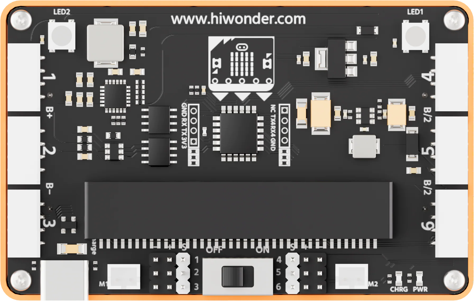

4.2 microbit 扩展板
4.2.1 简介
这是一款以 micro:bit 为核心,支持图形化编程和 Python 编程的智能主控器。它采用 PC 塑料外壳封装,板载 PWM 舵机接口、电机接口、可编程按钮、蜂鸣器等电子模块,并预留多个传感器接口,可拓展性强,统一 4PIN 防反插接口,使用方便安全。
4.2.2 参数说明
| 产品名称 | microbit扩展板 |
| 产品尺寸 | 88.0mm*55.5mm*35.5mm |
| 充电电压 | 5V |
| 充电电流 | 1500mA |
| 充电时间 | 1.5h |
| 电池容量 | 2400mAh |
| 最大工作电压 | 8.4V |
| 额定工作电压 | 7.4V |
4.2.3 功能分布

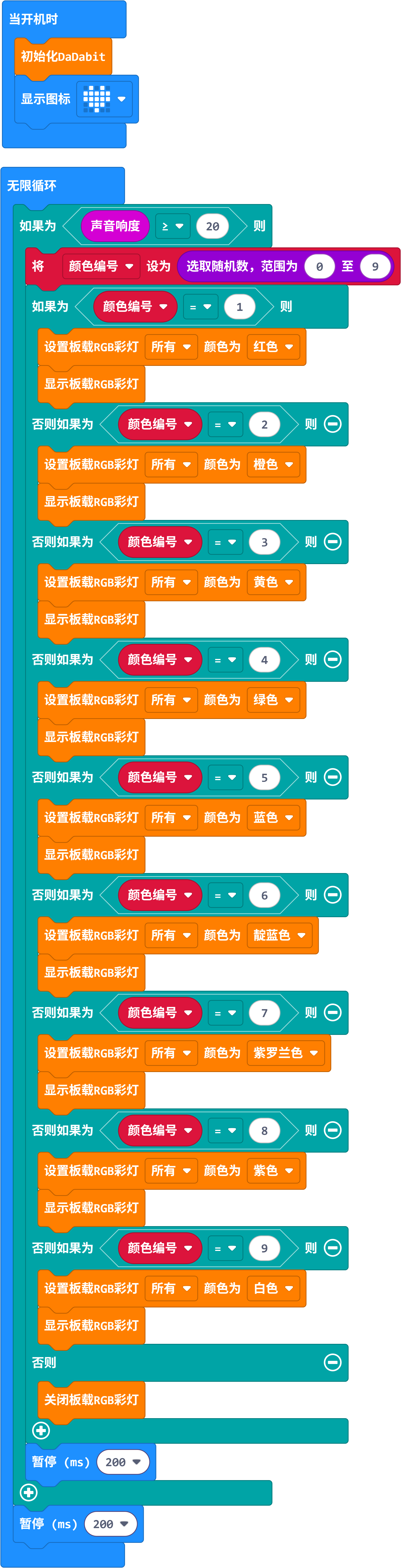

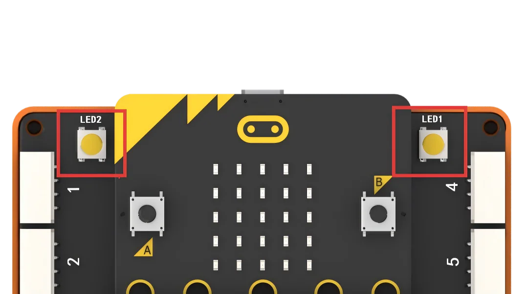

4.2.4 功能案例 : 声控彩灯
声音模块在 micro:bit 主板上的位置。

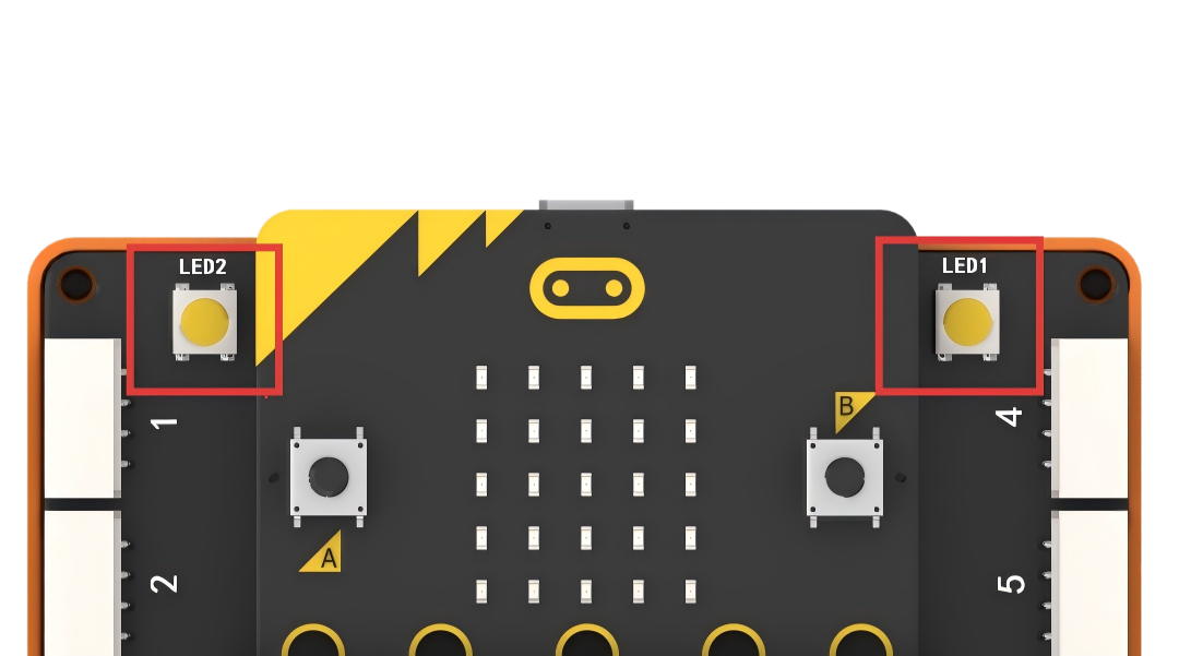

彩灯在 micro:bit 扩展板上的位置。
(1) 学习目标
通过编程实现智能声控彩灯的效果。
(2) 程序编写
(3) 程序下载
(4) 实现效果
开机初始化 DaDabit 并显示网格图标,持续检测环境音量,音量大于等于 50 时两个彩灯随机切换 0-9 对应的色彩,每 100 毫秒刷新一次。

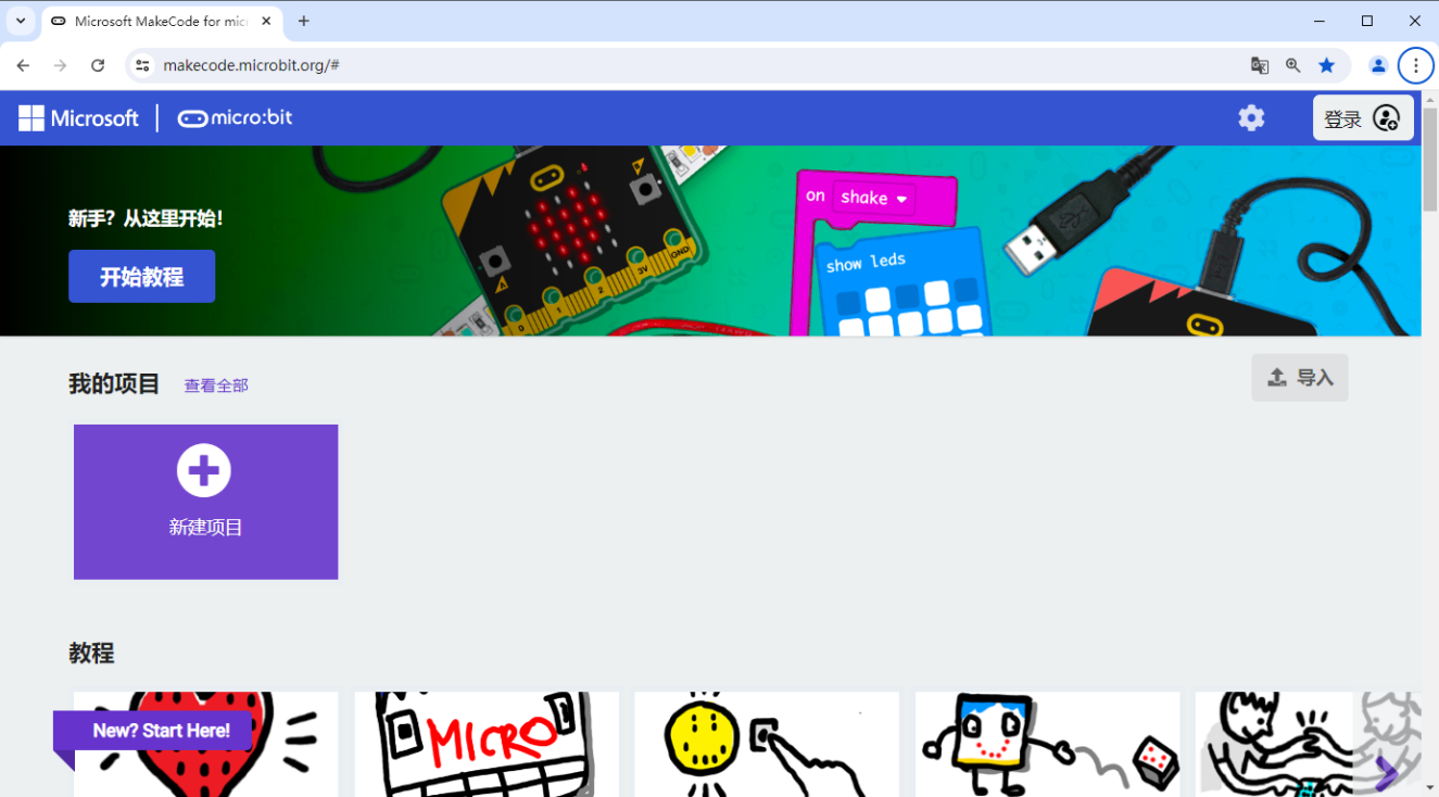

4.3 MakeCode编程环境
4.3.1 编程平台简介
Micro:bit是一款不需要安装IDE的产品,我们只需要在网页中打开网站就可以编程了。我们可以可以直接点击Microsoft MakeCode for micro:bit,也可以复制以下网址到任意浏览器打开网站。
https://makecode.microbit.org/

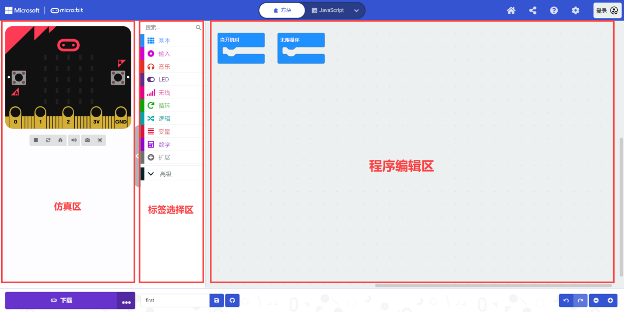

- IDE设置和工具栏介绍

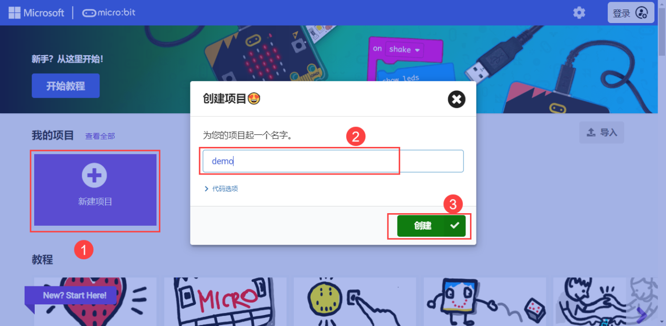

如果需要创建项目,可点击 “新建项目” ,然后输入项目的名称,点击 “创建” 即可。
进入主界面后,我们可以将界面分为以下部分,如下图所示:
| 区域 | 功能 |
| 仿真区 | 用于模拟编程指令块 |
| 标签选择区 | 可使用自带或添加扩展包内的积木指令块 |
| 程序编辑区 | 积木指令块编辑区,可用于插入、复制、粘贴、删除、修改等 |

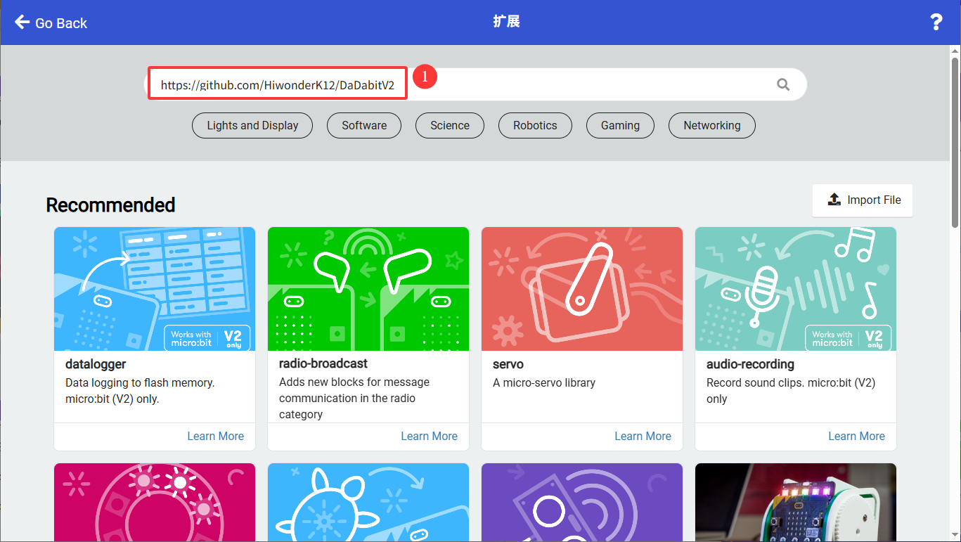

4.3.3 DaDabitv2库介绍

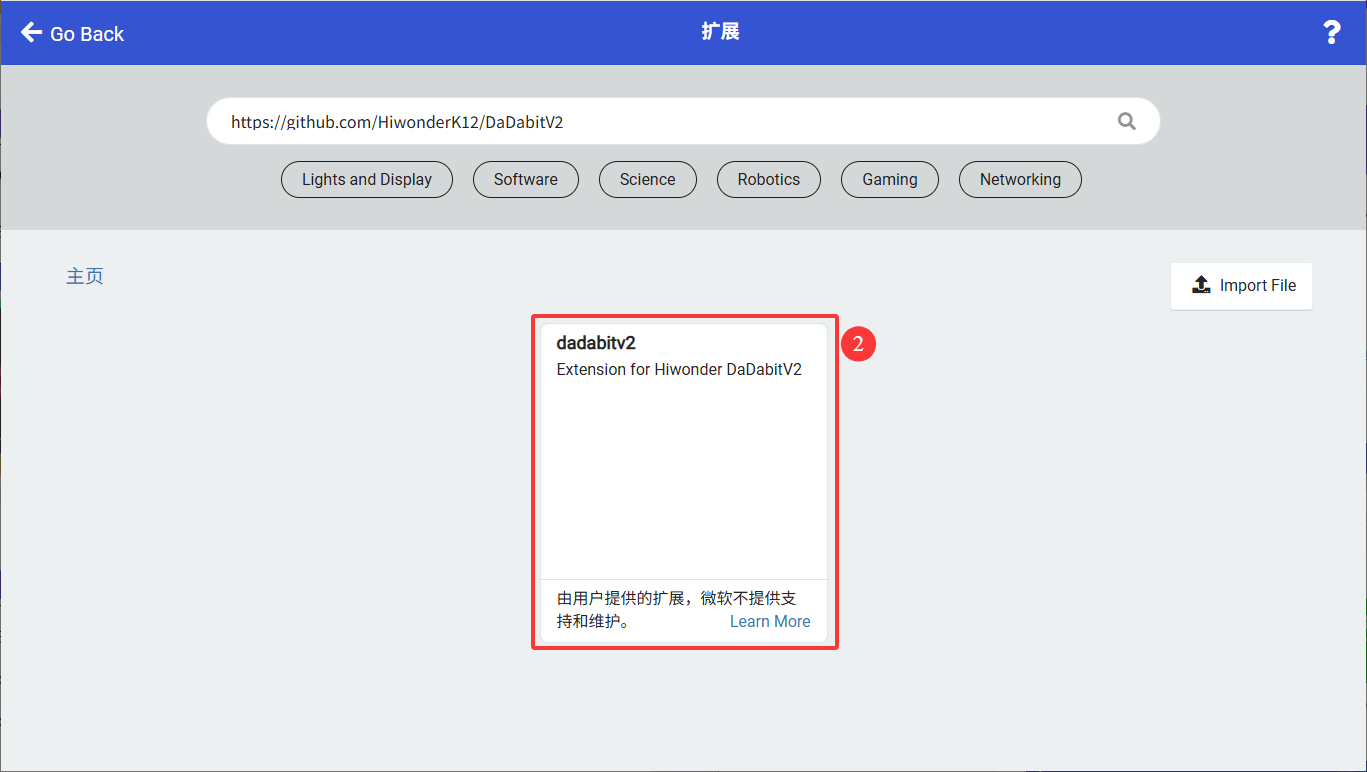

1. 导入库文件
DaDa:bitV2.0版本请添加 https://github.com/HiwonderK12/DaDabitV2 扩展。
- 点击打开 “扩展” ;
- 复制以下链接到 “扩展” 中进行搜索,添加 “dadabitV2” 。

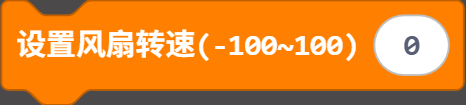

![]() | 设置风扇转速,数值区间为 -100 至 100。 | |

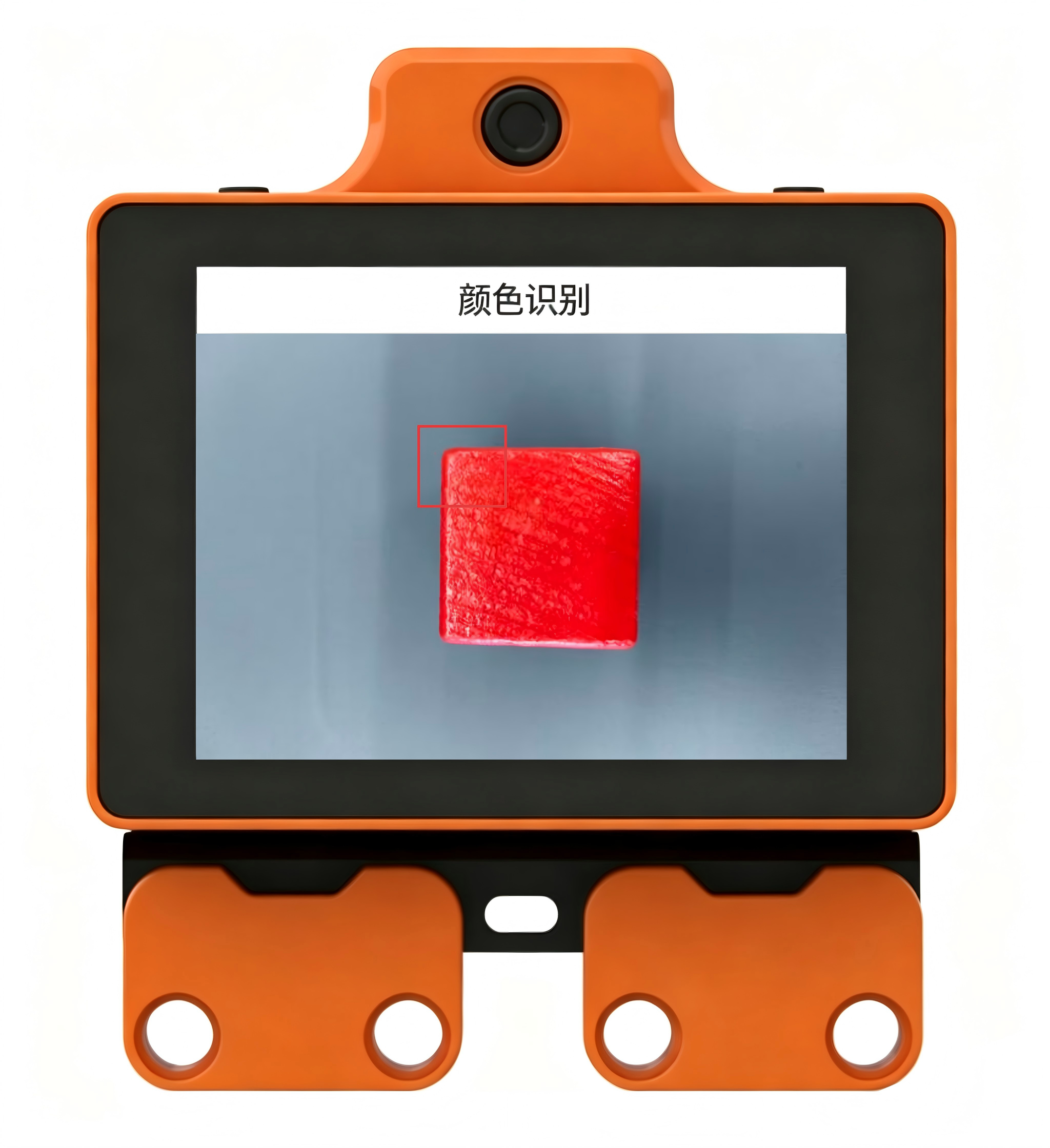

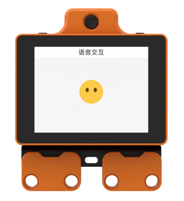

| 切换 WonderLLM 的工作模式,支持语音交互、颜色识别、人脸识别三种模式。 | ||

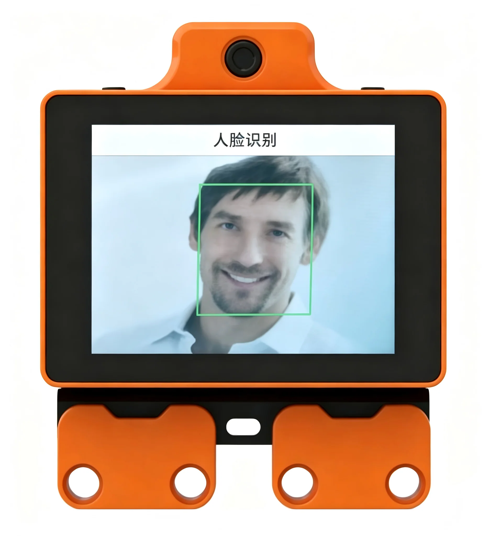

| 检测是否识别到人脸,返回布尔结果。 | ||
| 获取人脸识别结果的指定参数(如中心 X 坐标)。 | ||

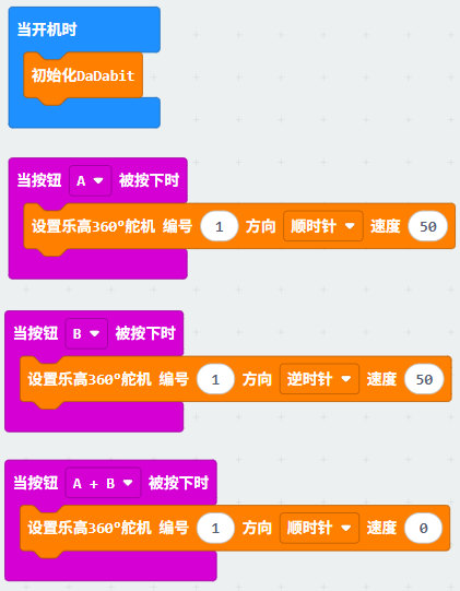

程序逻辑:按下 A 键让 1 号乐高 360° 积木电机以 50 速度顺时针转动,按下 B 键让其以 50 速度逆时针转动,同时按下 A+B 键则停止该电机转动。
程序下载说明:

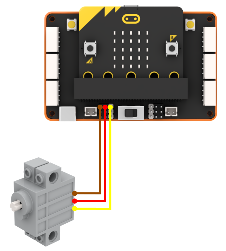

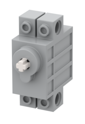

4.4.2 270°积木舵机
1. 简介
这是一款可以兼容各种乐高积木组件的舵机。使用时,我们一般使用 PWM(脉冲宽度调制)来控制。它是有限旋转舵机,也就是说舵机可以控制旋转角度,但有旋转角度限制,角度范围为 0° 到 270°。
2. 技术参数
| 工作电压 | DC 4.8-6V |
| 额定扭矩 | 1N.m |
| 转动范围 | 0°~270° |
| 产品线长 | 25cm |
| 产品尺寸 | 40mm*16mm |
3. 接线示意图
- 将270°积木舵机接入主控器接口 ,注意 线接 , 线接 , 线接 ,如下图所示:

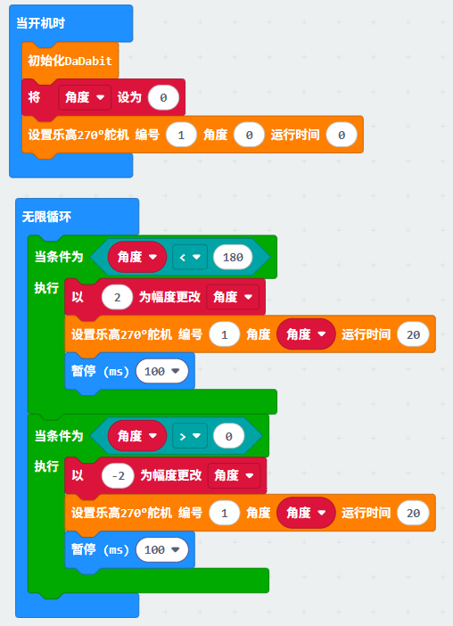

案例一:270° 积木舵机往复摆动
程序逻辑:将 1 号 270° 积木舵机初始角度设为 0 度,持续循环让积木舵机在 0 度到 180 度之间来回缓慢摆动。
程序下载说明:

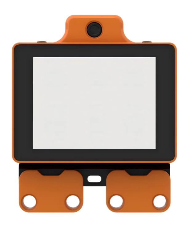

(1) 模块介绍
WonderLLM是一款AI大模型模块,内置ESP32-S3高性能芯片,集成了200W像素高清摄像头、麦克风、高清显示屏、扬声器以及CI1302语音识别芯片,深度融合了文本、语音、视觉等多种模态模型。
该模块操作简易,常与机器人搭配使用,使机器人如同装上一颗"超级大脑”,能够深层次理解用户指令,赋予其卓越的感知、推理与行动能力,从而打造灵活自然的人机交互体验!
(2) 工作原理

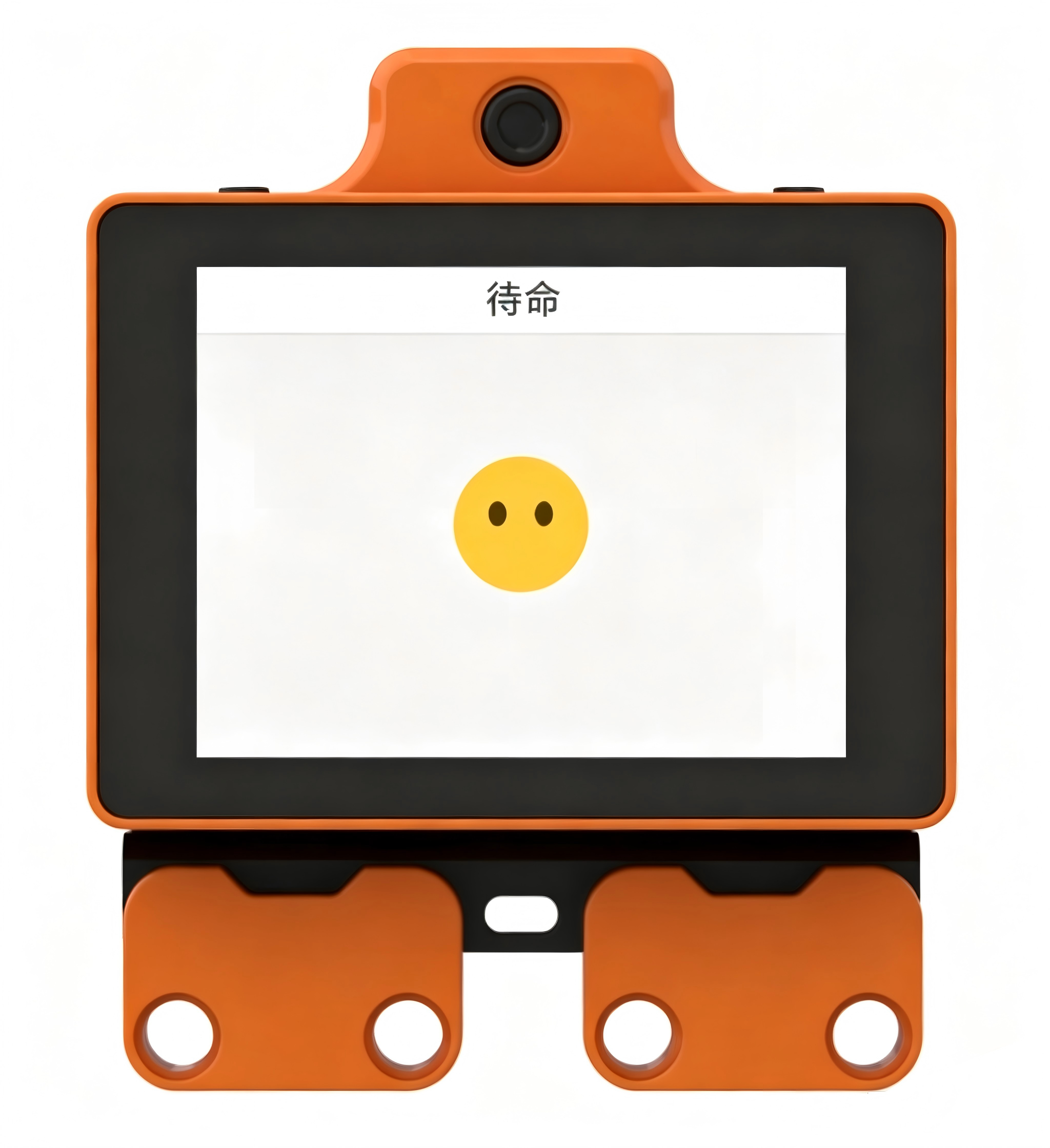

模块采用口令模式唤醒,用户需要说出唤醒词来唤醒WonderLLM,激活后才可以进行人机交互。默认识别的语言为中文,中文唤醒关键词为 “小幻小幻” ,若需切换为英文识别,需要烧录英文识别固件,切换至英文固件后,英文唤醒关键词为 “Hello Hiwonder”。

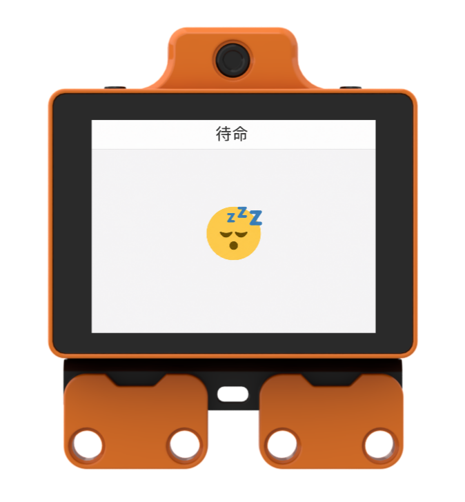

模块识别到唤醒词,蜂鸣器鸣响一声,随后即可开始与用户交互。模块支持中英文任一语种交流,并会根据用户发言,自行识别语种并切换。若1分钟内无识别到语音,则会进入休眠模式,再次使用需要重新唤醒。

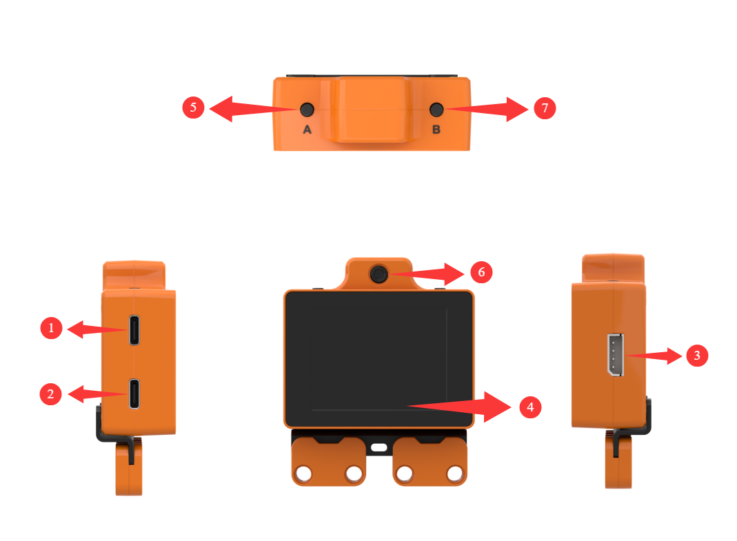

(3) 硬件接口说明
| 序号 | 说明 |
| 1 | Type-C接口(上方),用于为ESP32-S3芯片烧录程序固件 |
| 2 | Type-C接口(下方),用于为CI1302芯片烧录语音识别固件 |
| 3 | 4-PIN IIC通信接口,可用于二次开发 |
| 4 | 可触摸电容屏,用于显示画面/调节音量 |

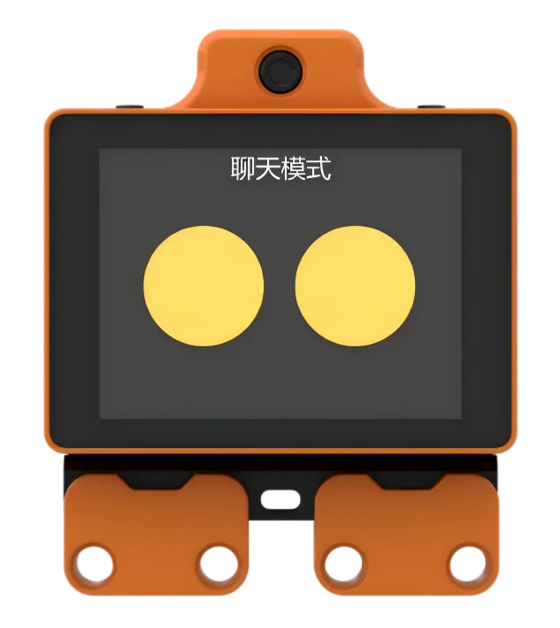

| 5 | 按键(左),用于模块切换表情/聊天模式 |
| 6 | 高清摄像头,可捕获实时图像 |
| 7 | 按键(右),用于模块网络配置、交互控制 |

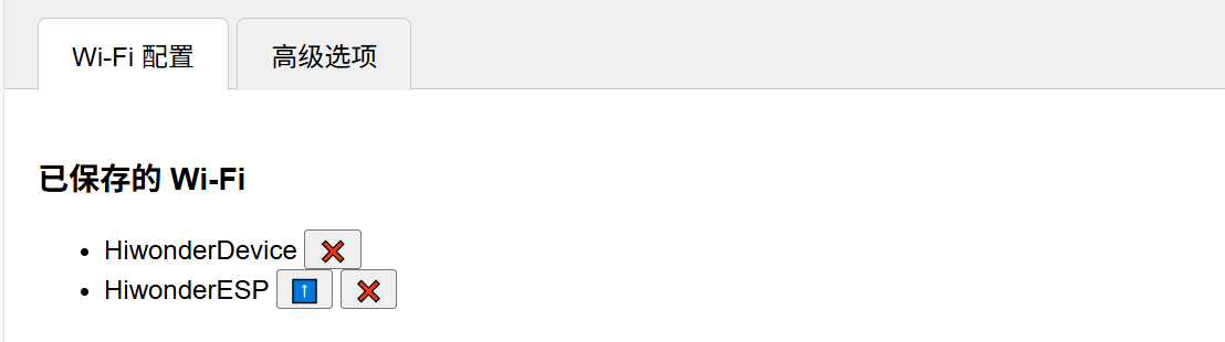

- 管理已保存连接配置
- 模块处于配网模式,用户连接模块热点进入网络配置界面后,可以看到已保存的全部热点连接配置信息列表(若用户之前已经配置过热点连接信息),如下图:
- 用户可点击任意一条已保存的热点连接信息对应的
图标,将其删除,也可点击
图标提升其在模块配网时匹配次序优先级(列表由上到下优先级递减)。

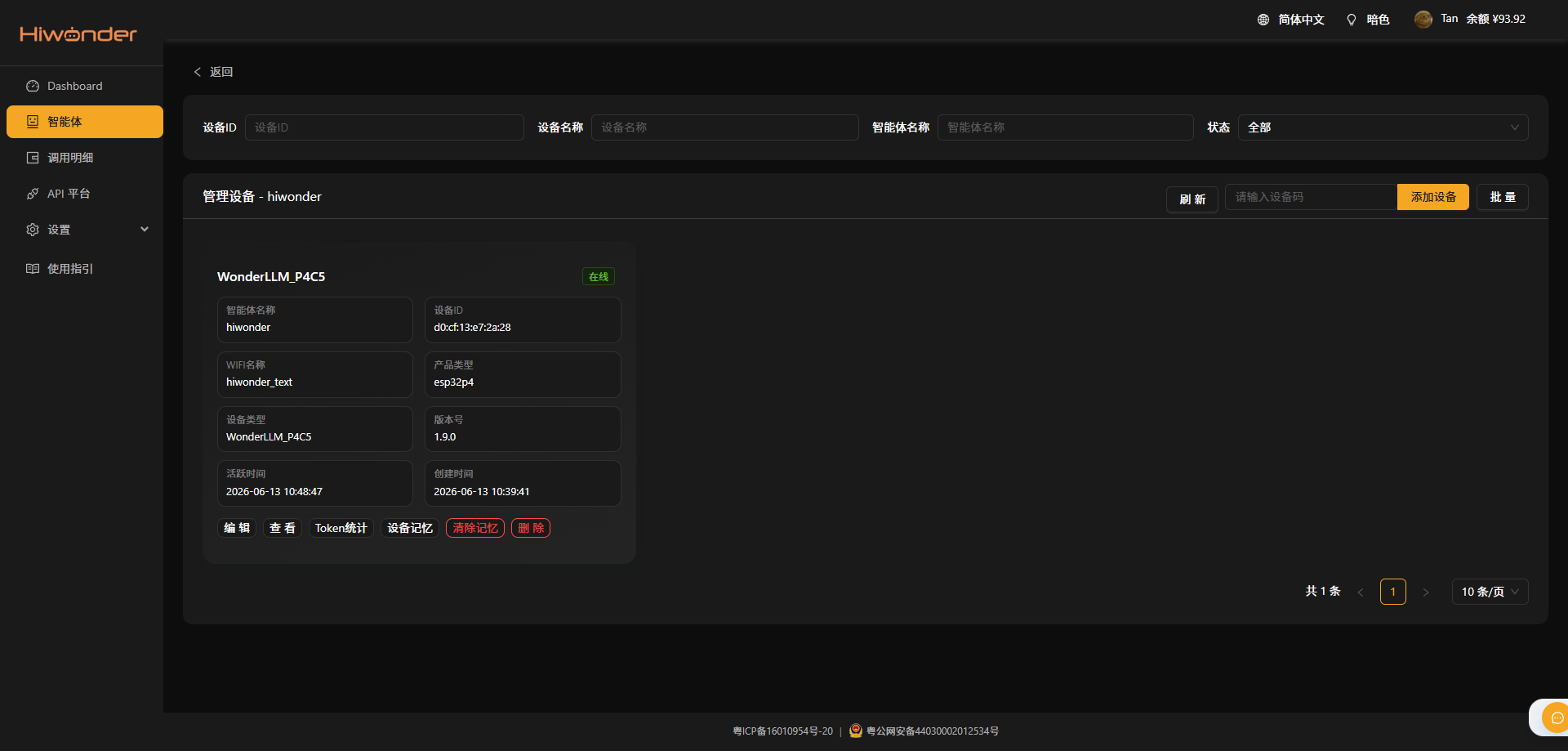

- 快速绑定

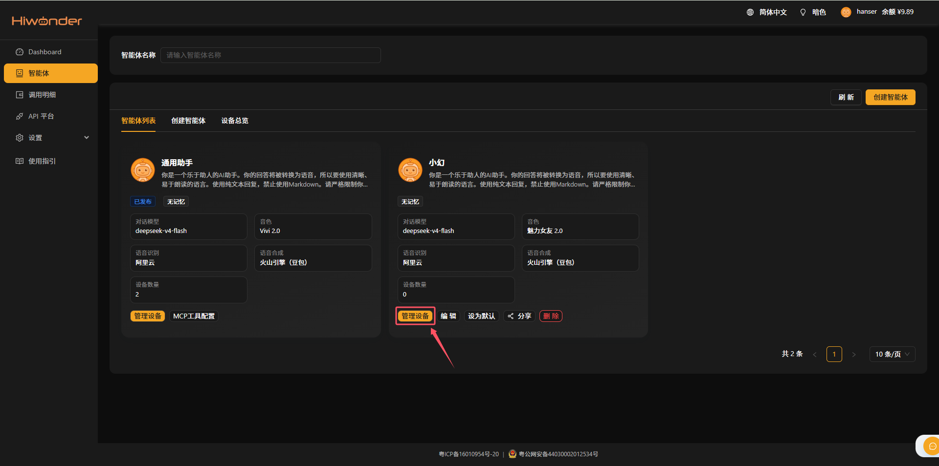

- 先点击左侧 “智能体” ,切换到智能体界面。
- 点击默认智能体 “通用助手” 下面的 “管理设备”。
- 将模块画面显示 6位设备ID 输入设备绑定码中的填空栏中,再点击 “添加设备” ,即可完成设备绑定。

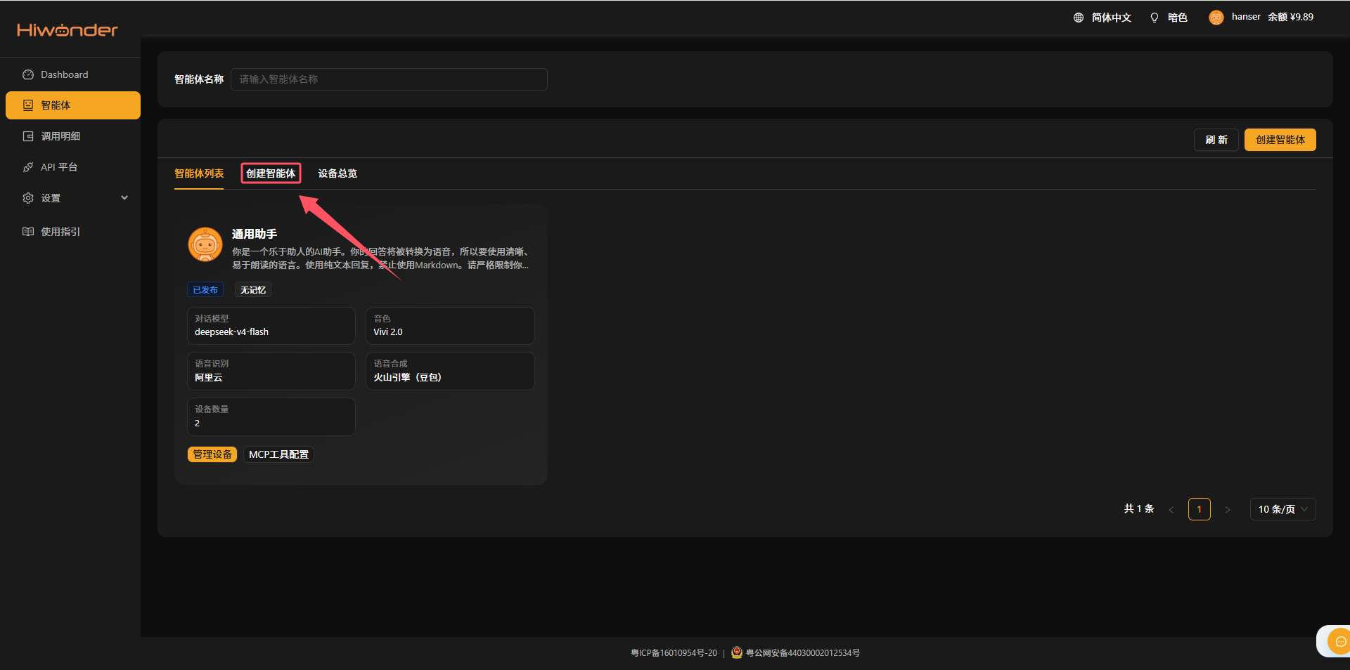

- 点击 “创建智能体” ,切换到智能体创建页面。

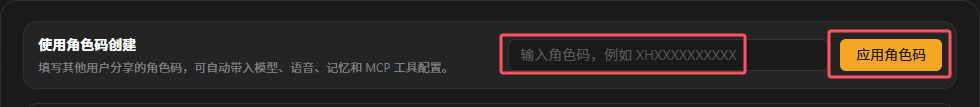

- 我们可以通过角色码,直接复制别人制作好的智能体。只需要将复制的角色码复制到填空栏中,接着点击 “应用角色码” 即可。

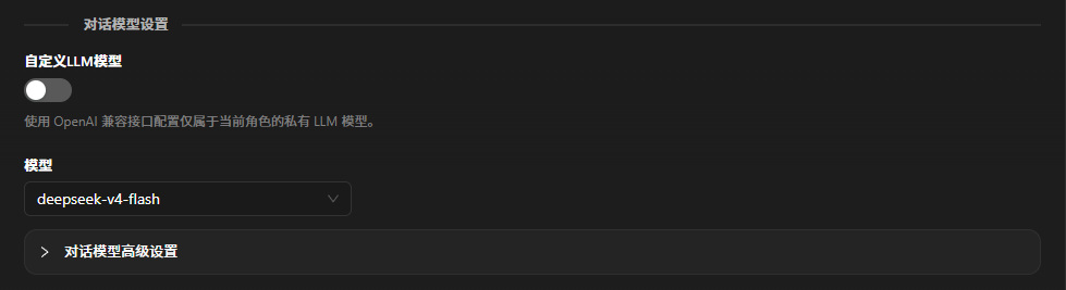

- 在对话模型设置中,语言模型项推荐选择 “deepseek-v4-flash”,对话模型高级设置项可调节更多详细工作参数,此处保持默认设置。

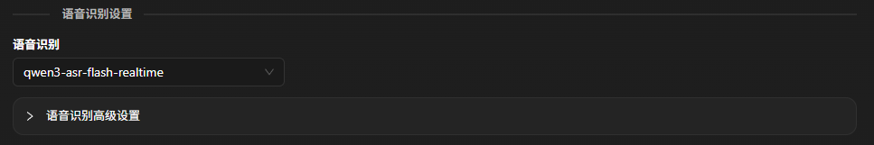

- 在语音识别设置中,语音识别推荐选择 “qwen3-asr-flash-realtime”,语音识别高级设置项可调节更多详细工作参数,此处保持默认设置。

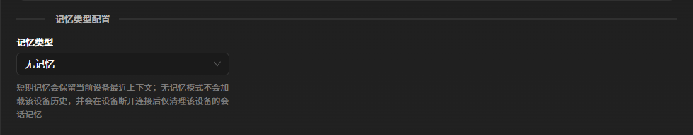

- 记忆设置,选择 “无记忆” 即可。

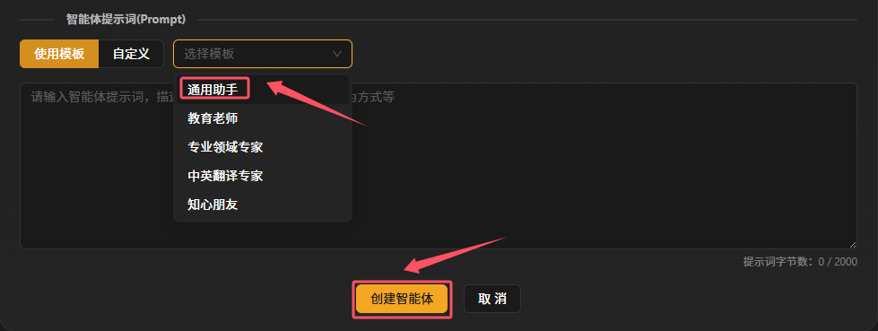

- 在智能体提示词中我们选择 “通用助手” 模板,接着点击 “创建智能体” 即可。

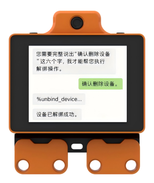

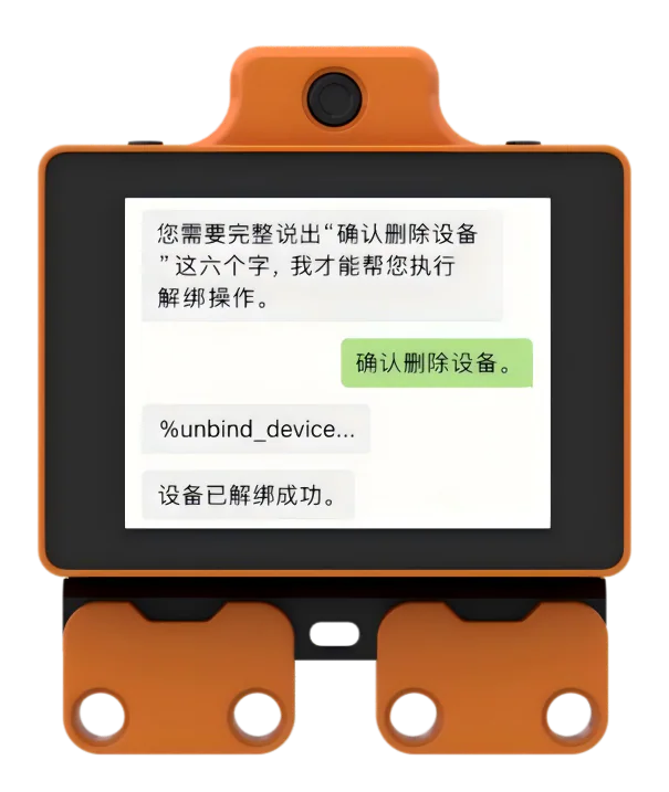

(4) 设备解绑
- 操作说明
如若需要解绑设备,可以按照以下操作进行设备解绑。

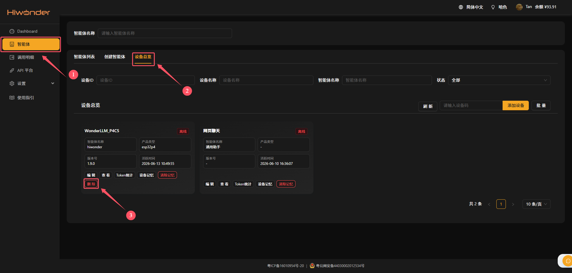

设备解绑的方式有两种,一种是平台解绑,另外一种是对话解绑,用户可以根据自己需求选择解绑方式。
- 平台解绑
- 进入平台后,首先点击智能体,接着点击 “设备总览”。选择需要删除的设备,点击 “删除”。
- 点击 “确定” 删除设备,即可将设备解绑。
说出关键词 “确认删除设备”,即可解绑设备。

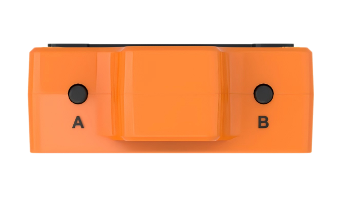

模块支持上电后手动重启模块,用户可通过:①长按左侧按键(按键A) 、 ②长按右侧按键(按键B) 任意一种方式,在非断电情况下重启模块。
当模块检测到用户通过长按按键发来的重启指令,会自行关机重启,此时可见屏幕直接熄灭,此时用户可松开按键,后续模块会自行开机。
若用户通过 长按右侧按键(按键B) 重启,若模块重新开机后尚未松开按键,可能导致模块误判进入配网模式,带来不必要的麻烦,因此推荐通过长按左侧按键实现模块重启功能。

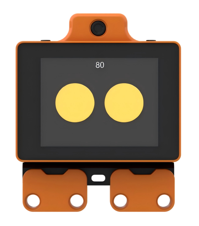

(1) 屏幕触摸控制
模块上电并成功连接到外部热点后,可在两种界面下触摸屏幕调整模块音量:①表情界面、②聊天界面。
具体操作方法为:在屏幕任意位置滑动,竖直向上滑动,模块自动增大音量;竖直向下滑动,模块自动减小音量。音量改变幅度取决于屏幕滑动距离,支持多次滑动屏幕调节音量。
在滑动屏幕改变音量时,屏幕正上方会显示实时音量数值,下图以在 表情界面 上滑增大音量为例:

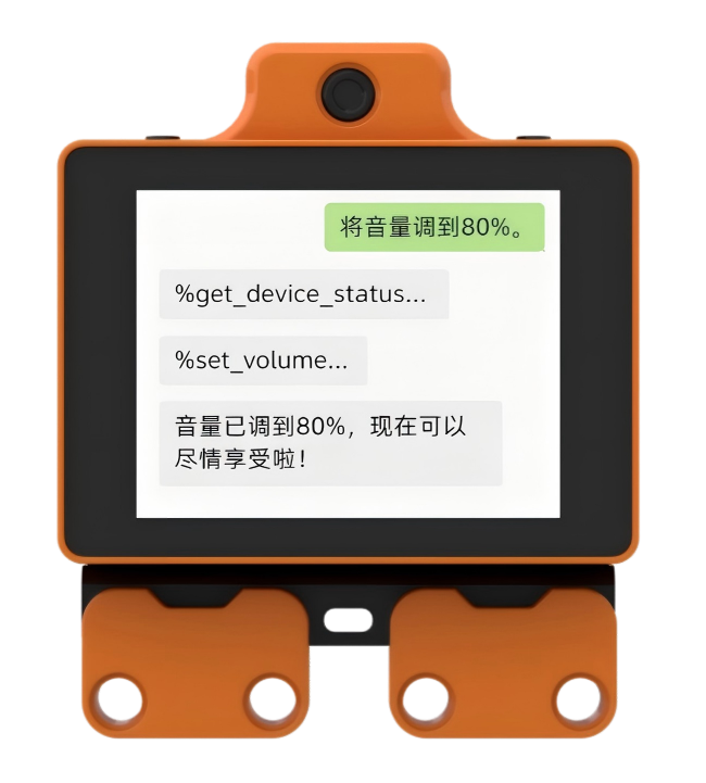

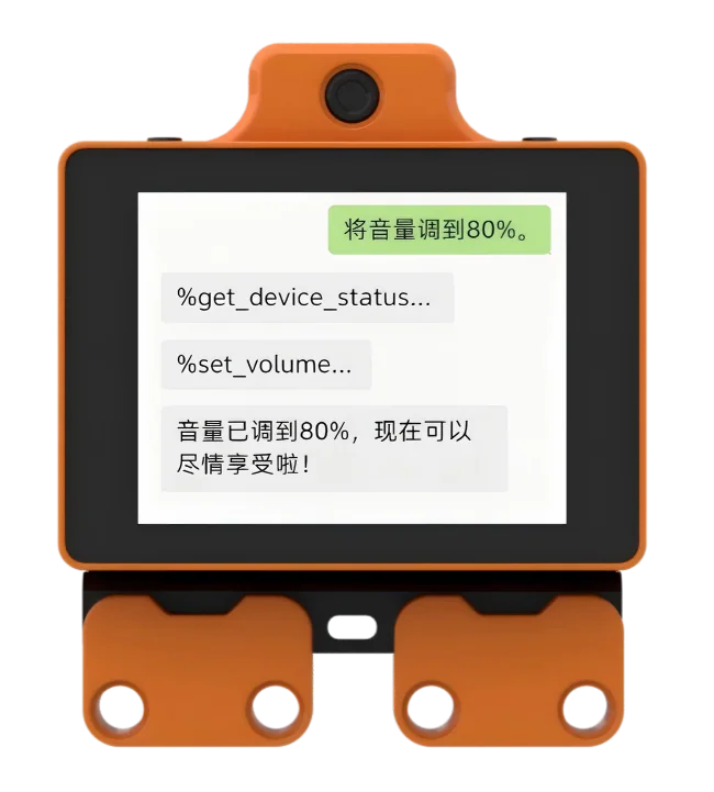

在与WonderLLM大模型模块交互过程中,可通过下达音量调节命令控制模块调节音量。
具体操作方法为:通过说出唤醒词/短按右侧按键进入 聊天界面 ,此时模块激活,用户可参考如下表述: ①将音量调至xx(有效范围0-100,只支持整数,也可以表达为百分比)、②增大音量(模糊表达,模块自行调整音量)。
模块识别后,对话框返回需调用的音量调节函数(用户无需关注),之后对话框显示大模型回应语句并同步播报(回复语句为大模型模块随机生成,仅保证表意恰当)。

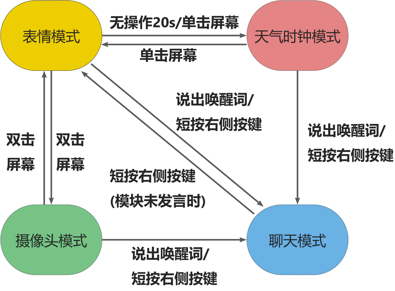

模块若干模式的切换关系如下图。可将 进入聊天模式 的操作总结如下:在其他任意模式下,通过 说出唤醒词/短按右侧按键 , 即可进入聊天模式。

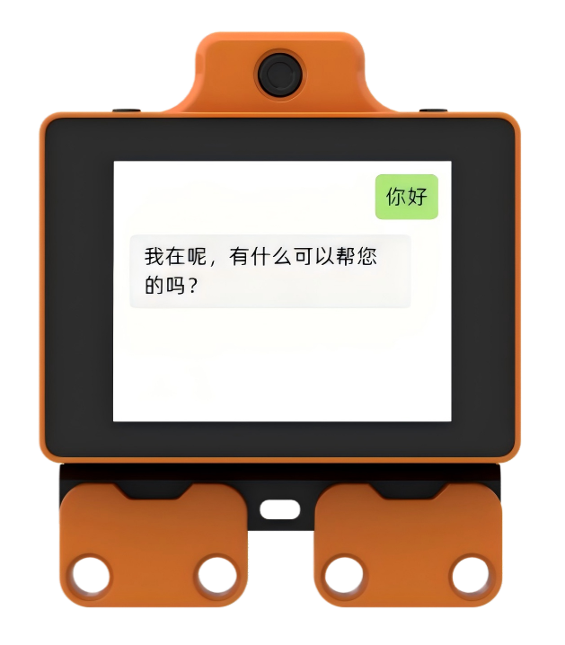

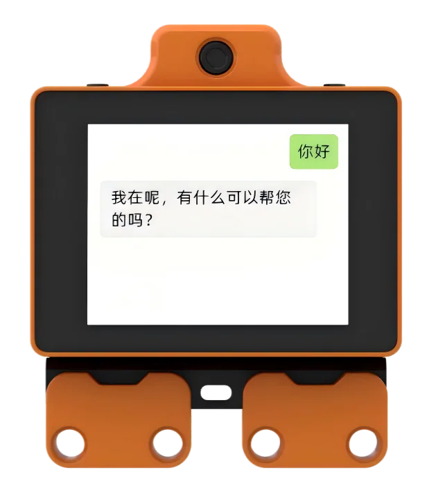

用户可以说出指定唤醒词(出厂默认为 “小幻,小幻” ),或 短按右侧按键B 进入聊天模式,此时可以听到蜂鸣器发出 “叮” 提示音,屏幕切换至 聊天框界面 显示,模块被成功唤醒并开始侦听用户发言。
如果以 说出唤醒词方式 进入聊天模式,模块识别到唤醒词后 默认以用户身份发送“你好” 作为对话开场语,大模型会做出恰当回复显示在聊天框界面并同步播报(可被人为打断从而快速跳过,具体操作详见【自由聊天】),之后才开始侦听 用户发言。
- 如果以 短按右侧按键方式 进入聊天模式,模块则会 立即开始侦听 用户发言。

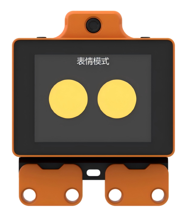

4.5.5 表情模式
NOTE
如果在表情界面超过20秒没说出唤醒词,模块将进入天气时钟模式。用户可单击屏幕任一位置回到表情模式。
此处切换两个模式,是切换模块进入聊天模式,屏幕的显示内容(界面)。
在短按左键切换模式期间,模块一直工作在“表情模式”。短按左键切换至“聊天模式”并不会也不能唤醒模块,从而进入真正的聊天模式。
具体来说,若短按左键将聊天模式下的显示界面切换为“聊天模式”,当用户通过说出唤醒词/短按右侧按键激活模块后并开始交互时,此时模块会显示聊天模式的聊天框界面并显示大模型回复内容。
若短按左键将聊天模式下的显示界面切换为切换为“表情模式”,当用户通过说出唤醒词/短按右侧按键激活模块后并开始交互时,模块将始终保持在表情界面,并可根据回复内容做出恰当表情拟态。

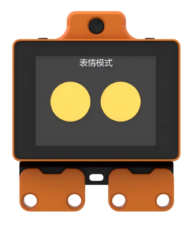

(1) 模式概述
在当前模式下,模块会拟态人类表情神态。
模块若干模式的切换关系如下图。可将 进入表情模式 的操作总结如下:①在天气时钟模式下单击屏幕进入表情模式、②在摄像头模式下双击屏幕进入表情模式、③在聊天模式下(在模块未发言时)短按右侧按键进入表情模式。
(2) 操作说明
- 在表情模式下,用户短按左侧按键,可切换 “聊天模式” 与 “表情模式” 。此时可见屏幕上方显示当前模式字样。
- 用户通过短按左侧按键切换至 “表情模式”(进入聊天模式的屏显内容为表情界面),并通过说出唤醒词/短按右侧按键方式激活模块进入 “聊天模式” 开始人机交互后,模块可根据用户发言,进行表情拟态,主要为以下两类调用方式:①(描述具体事件,模块在回复时自动做出恰当表情拟态) ②给我做个xx的表情吗。

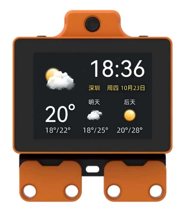

(1) 模式概述
在当前模式下,模块会根据设定城市,获取实时气象、时间信息并显示。
模块若干模式的切换关系如下图。可将 进入天气时钟模式 的操作总结如下: ①在表情模式下单击屏幕/20s无操作进入表情模式 ,摄像头模式和聊天模式不支持直接切换至天气时钟模式。
(2) 操作说明
- 在表情模式下无操作20s/单击屏幕任一位置,可切换至天气时钟模式。
进入天气时钟模式后,如无其他操作,模块将始终保持该模式。
该模式下,模块屏幕会显示如下内容:①所在地的实时气象信息和未来2天天气预报信息、②当前北京时间及日期、③所在地城市(出厂默认设定广东深圳市)。

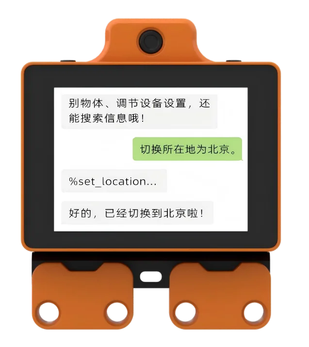

模块支持修改所在地城市,用户可通过说出唤醒词/短按右侧按键进入聊天界面激活模块,参考如下表述,向WonderLLM模块下达指令:①修改城市(后续的对话还需指定切换城市) 、②切换所在地城市到xx市 。模块回复后,天气时钟模式的所在地会同步切换。

模块若干模式的切换关系如下图。可将 进入摄像头模式 的操作总结如下: ①在表情模式下双击屏幕进入摄像头模式 ,天气时钟模式和聊天模式不支持直接切换至摄像头模式。

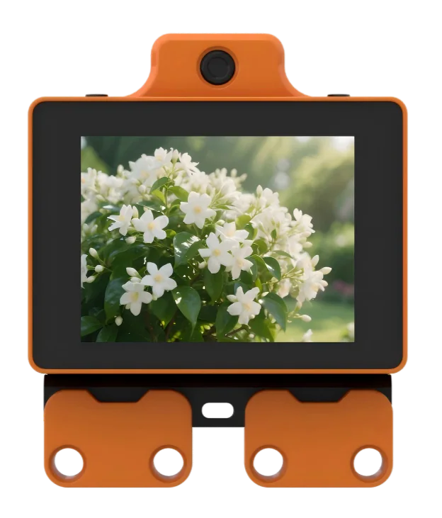

- 在表情模式下 双击 屏幕任一位置,可切换至摄像头模式。
在摄像头模式下,模块会调用摄像头 持续捕获 实时图像并显示。如无其他操作,模块将始终保持该模式。
在摄像头模式下,单击屏幕任一位置可触发场景理解功能(详见【场景理解】)。

- 在表情模式下,双击 屏幕任一位置,模块进入摄像头模式,此时屏幕实时显示当前摄像头捕获到的前方画面。
- 在摄像头模式下,再 单击 屏幕任一位置,模块摄像头截取一张实时图像并短时间显示在屏幕上供用户确认,之后恢复至摄像头模式,模块自动播报对图像的分析语句(回复语句为大模型模块随机生成,仅保证表意恰当)。

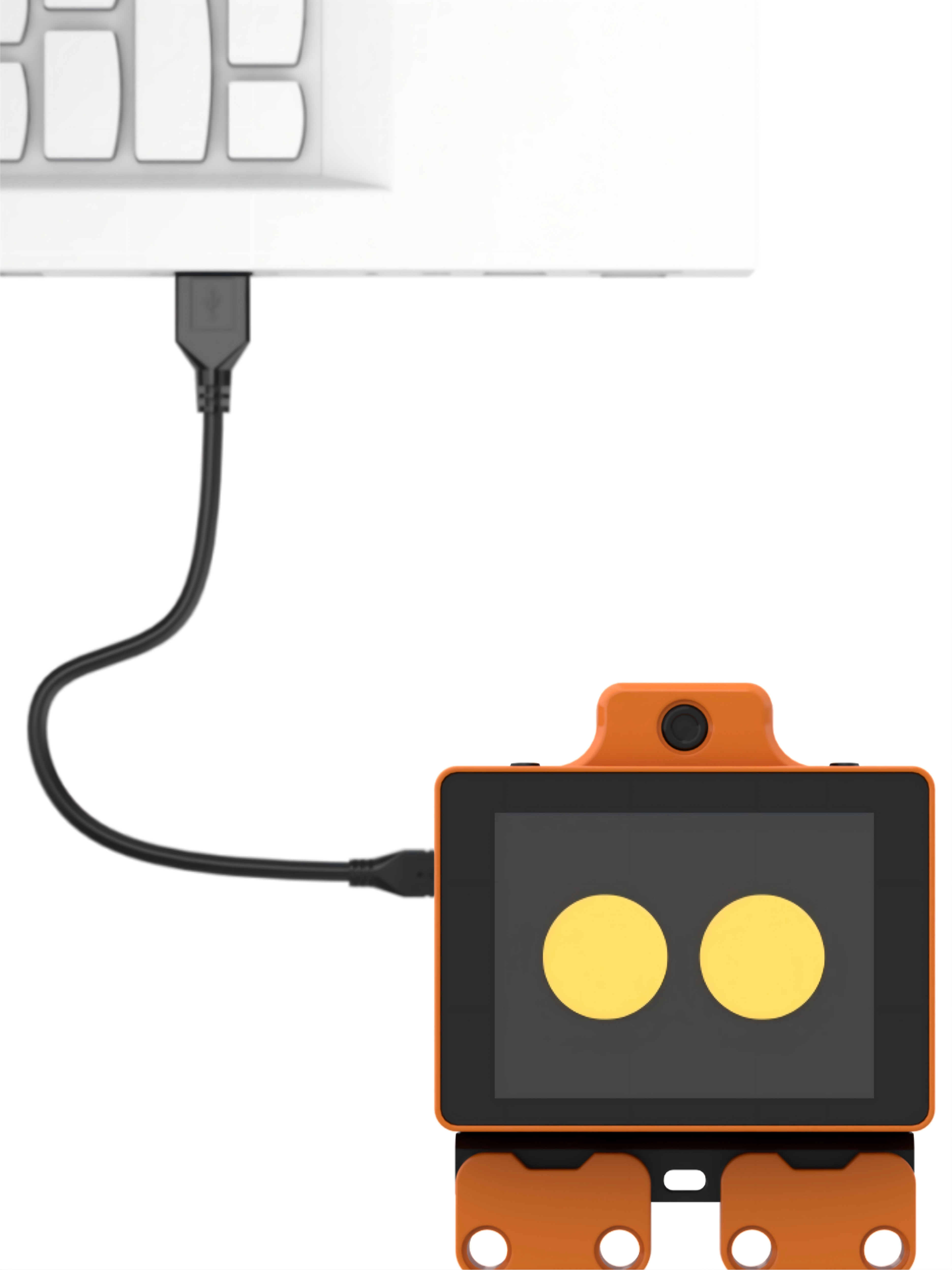

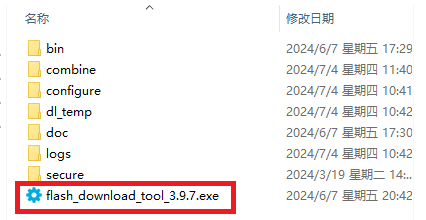

(1) ESP32-S3固件烧录
- 将 WonderLLM 模块上方 Type-C 接口通过 USB 线接入电脑。
- 打开 “附录\WonderLLM烧录工具\ESP32-S3固件烧录工具\flash_download_tool_3.9.7” 文件夹里面的 “flash_download_tool_3.9.7.exe” 文件。
- 选择Chip Type为 “ESP32-S3”,其他保持默认,然后点击 “OK”。
- 工具打开后,点击 “...” 选择需要烧录的程序bin文件:打开 “附录\WonderLLM固件文件\在线” 文件夹里的 “WonderLLM在线大模型_V1.9.0.bin” 文件。
- 左侧需打勾,其余配置按照下图所示进行配置即可,COM端口号选择模块所占的端口号。
- 先点击 “ERASE” 擦除之前下载的固件(一定要进行),等待状态栏显示 “FINISH完成”。
- 再点击 "START" 下载刚刚选择的固件,等待进度条加载完成,即完成固件下载。

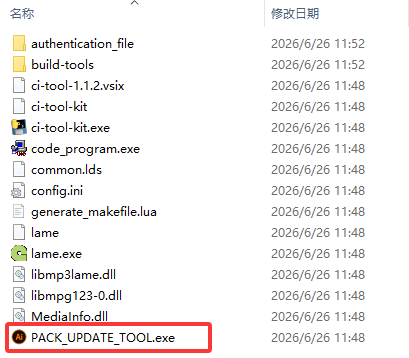

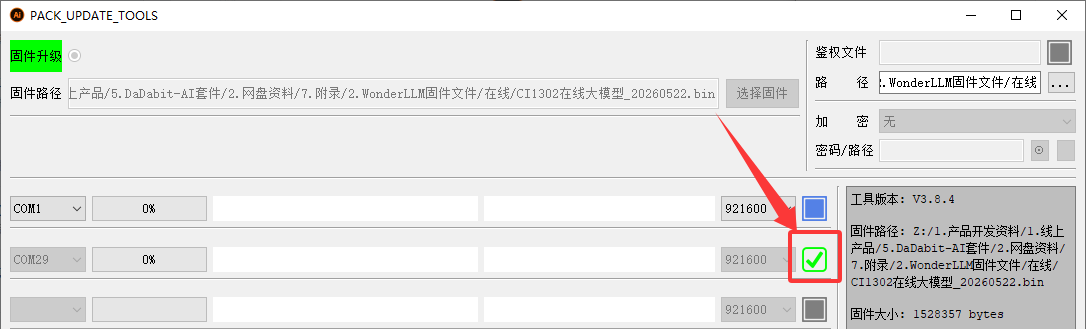

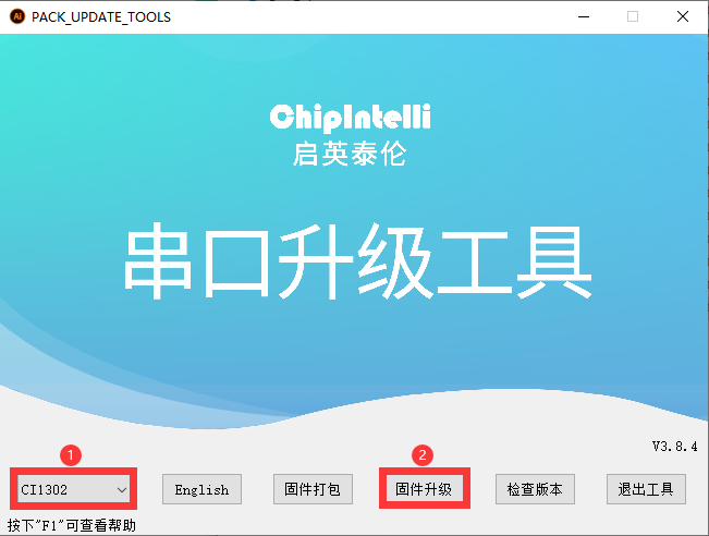

(2) CI1302固件烧录
- 将 WonderLLM 模块下方Type-C接口通过USB线接入电脑。
- 打开 “附录\WonderLLM烧录工具\CI1302固件烧录工具” 文件夹里面的 “PACK_UPDATE_TOOL.exe” 文件。
- 选择 “CI1302” 芯片,然后点击 “固件升级”。
- 点击 “选择固件” 选择需要烧录的程序bin文件:打开 “附录\WonderLLM固件文件\在线” 文件夹里的 “CI1302在线大模型_20260522.bin” 文件。
- 找到相应的串口,并单击选择。
- 接着 “同时按下(长按)” WonderLLM模块左右两个按键(AB),即可进入到烧录中,等待烧录成功。

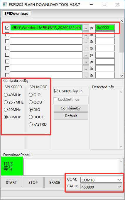

(1) ESP32-S3固件烧录
- 将 WonderLLM 模块上方Type-C接口通过USB线接入电脑。
- 工具打开后,点击 “...” 选择需要烧录的程序bin文件:打开 “附录\WonderLLM固件文件\离线” 文件夹里的 “WonderLLM离线视觉_20260522.bin” 文件。
- 再点击 “START” 下载刚刚选择的固件,等待进度条加载完成,即完成固件下载。

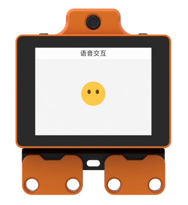

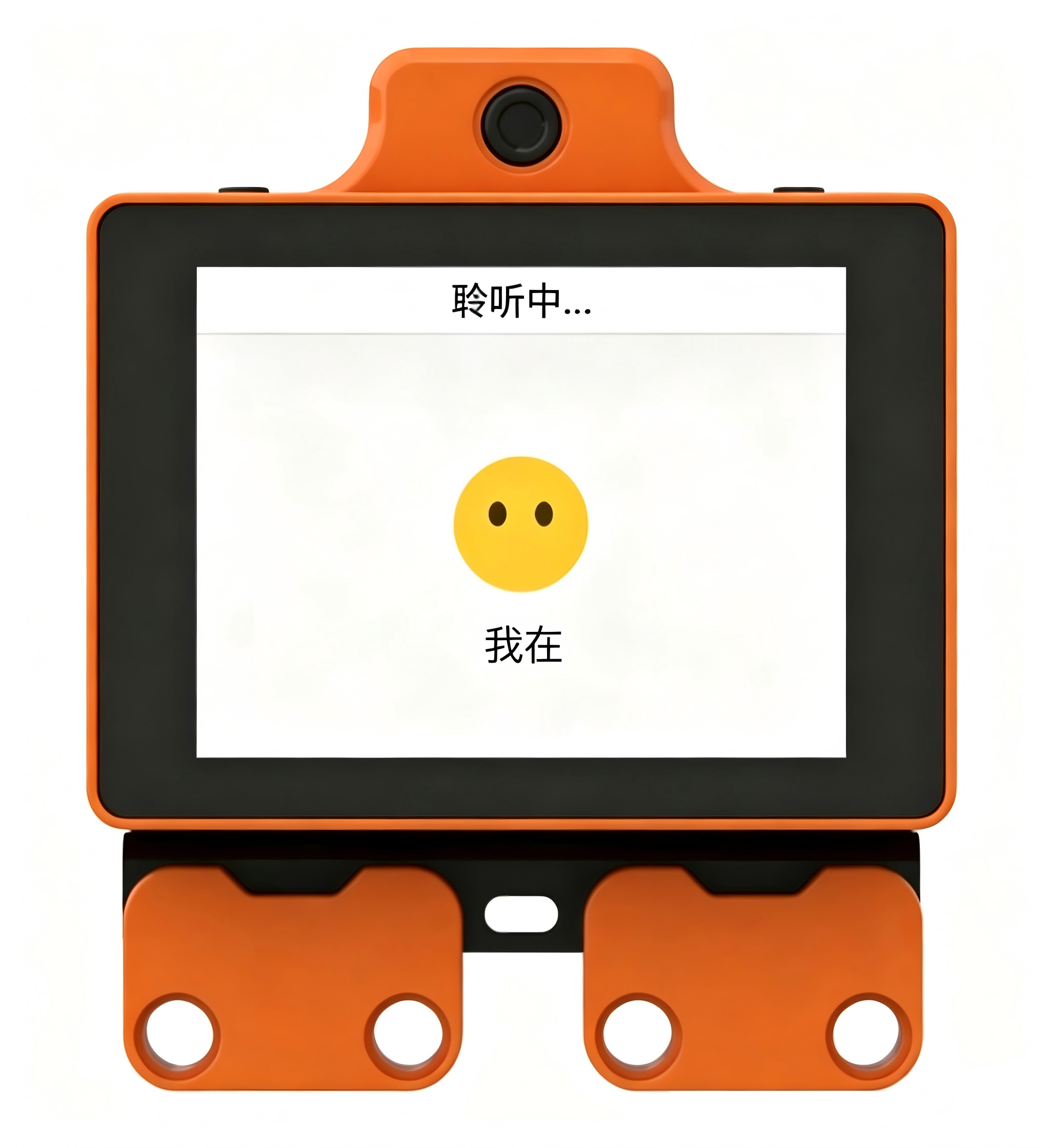

4.6.2 语音交互模式

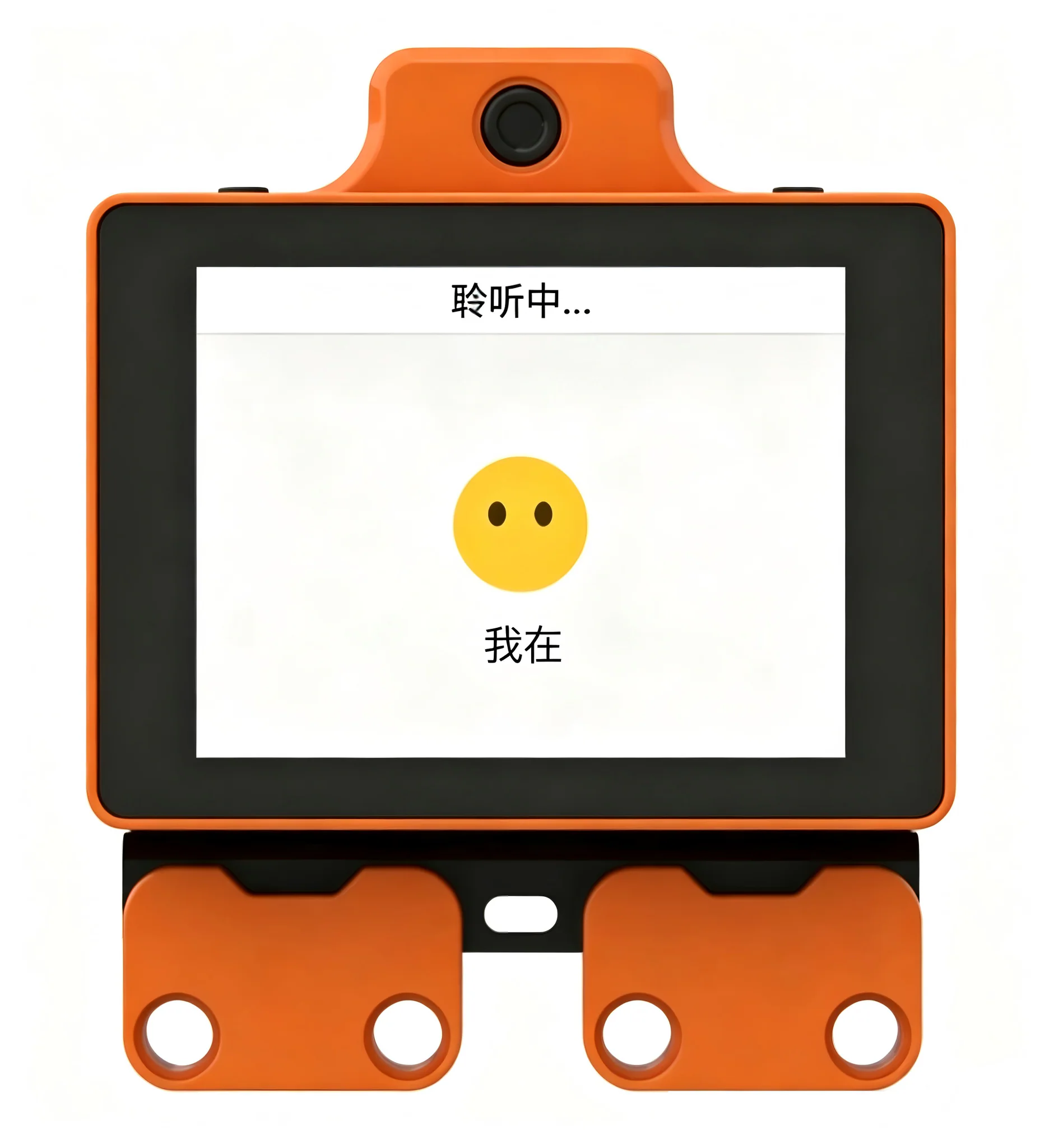

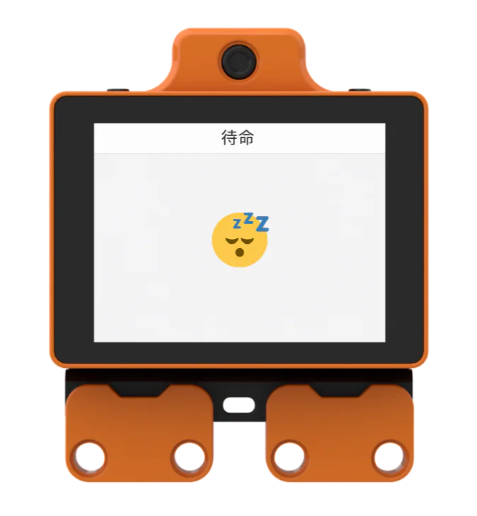

- 将两个固件都更新为离线版的固件后,模块先进入 “待命” 状态。
- 在任意模式下,通过长按右侧按键(按键B), 即可进入语音交互模式。
- 用户通过说出唤醒词 (小幻小幻) 方式激活模块进入 “语音交互模式”,模块会用户发 “我在”。
- 进入语音交互模式,模块可根据用户指定的指令,进行定向消息回复,以下是我们常用的语音词条,更多详细词条内容请见附录。

- 每一轮用户与模块交互对话结束后(包括唤醒WonderLLM后),模块会持续侦听,若连续1分钟内未识别到用户发言,模块自动结束侦听工作,模块会自动切换为睡眠界面。若用户希望继续交互,需重新以“说出指定唤醒词”方式唤醒模块。
4.6.3 人脸识别模式
在任意模式下,通过短按右侧按键(按键B), 即可进入人脸识别模式。
4.6.4 颜色识别模式
在任意模式下,通过短按左侧按键(按键A), 即可进入颜色识别模式。
颜色ID对应颜色如下:
