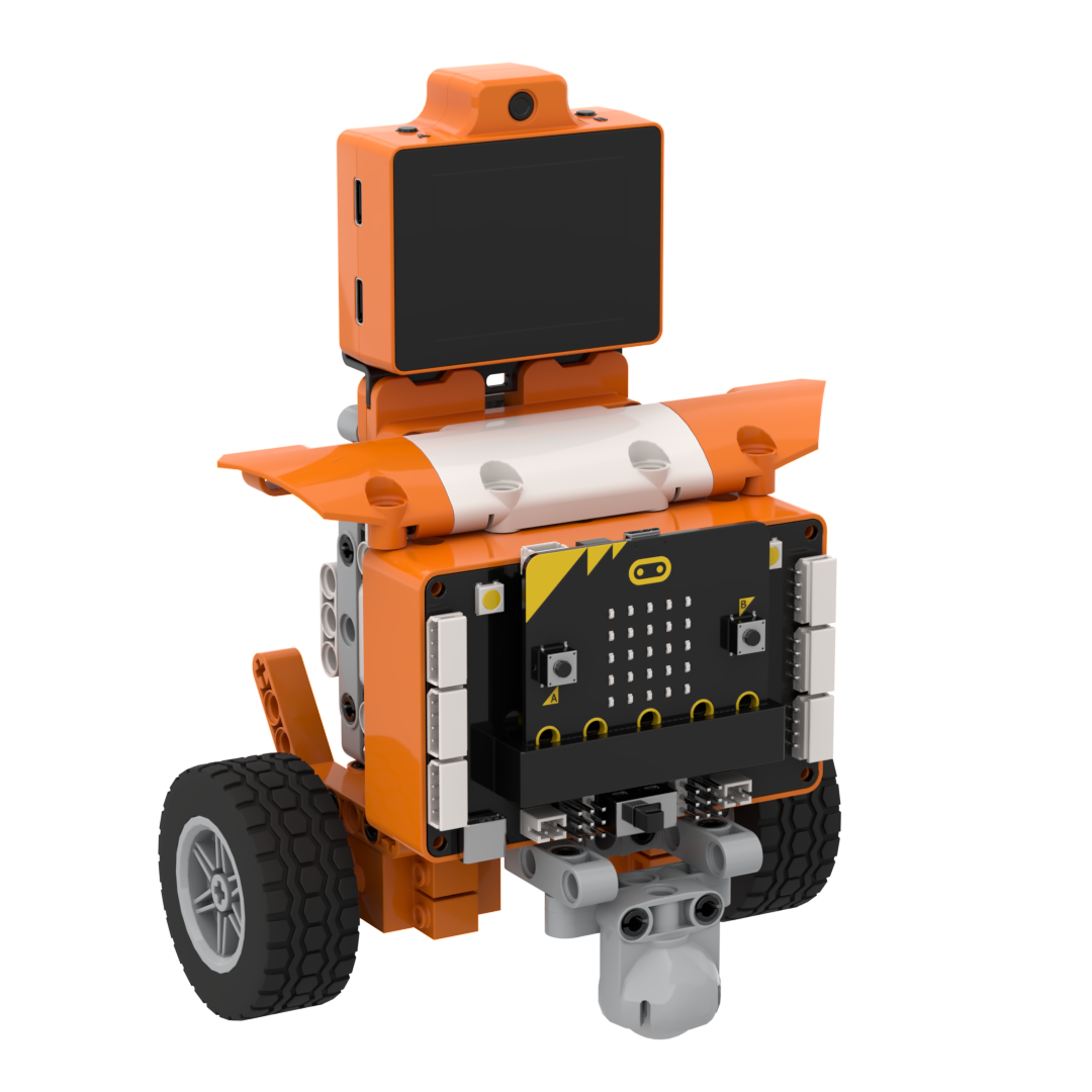

3.17.1 造型介绍 ​

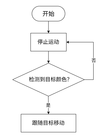

  这是一台会“主动追踪”的智能视觉车,上电后进入待命状态。当 WonderLLM 模块识别到指定颜色(如红色小球)时,电机驱动小车自动跟随目标前后左右移动,就像一位敏捷的追踪助手,用精准的视觉锁定与灵活的运动控制,实现对移动物体的实时跟随。

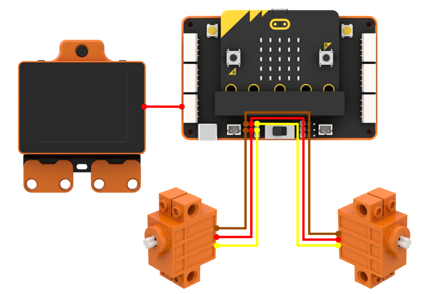

3.17.5 设备接线 ​
  • 将左边 360° 积木电机接线插入 micro:bit 扩展板 接口,电机 接线插入 S1 的 引脚处;
  • 将右边 360° 积木电机接线插入 micro:bit 扩展板 接口,电机 接线插入 S2 的 引脚处。

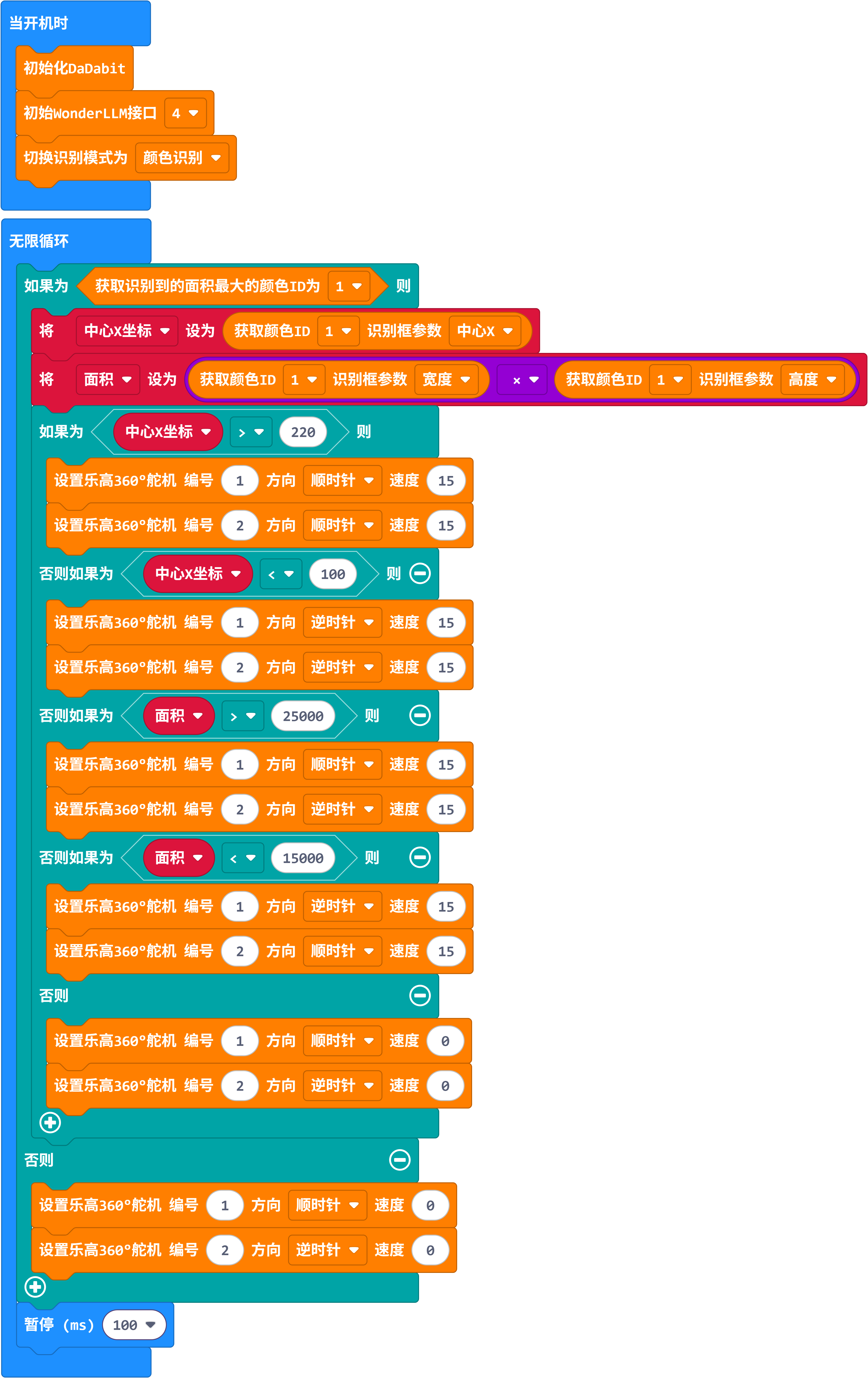

3.17.6 程序编写 ​
定义 / 获取用于存储数据的变量
执行乘法数学运算
读取颜色识别模块中识别到的、面积最大的目标颜色 ID
获取指定颜色识别结果的参数(如中心 X 坐标、宽度、高度)
  1. 上电初始化 DaDabit 扩展库、WonderLLM 模块的硬件接口为 P3,并切换 WonderLLM 模块为颜色识别模式;
  2. 程序持续循环读取画面色块坐标、尺寸颜色数据;
  3. 根据色块左右位置控制左右电机差速,自动跟随色块移动;
  4. 画面无识别目标时双电机停机,持续循环采集色彩画面。
