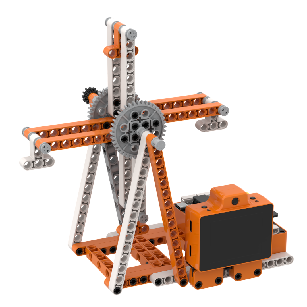

  这是一台会 “语音调速” 的摩天轮,上电后电机静止不动,当接收语音交互指令时,电机匀速转动带动摩天轮运转,就像智能游乐设备,语音控制旋转启停。

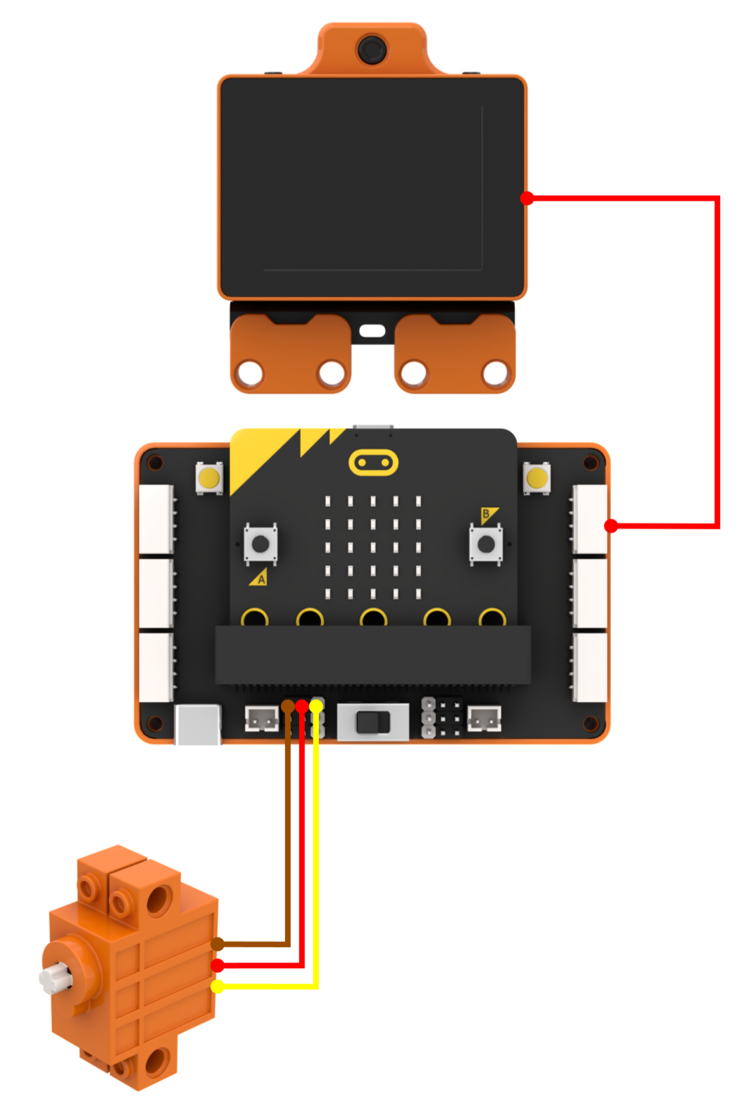

3.6.5 设备接线 ​

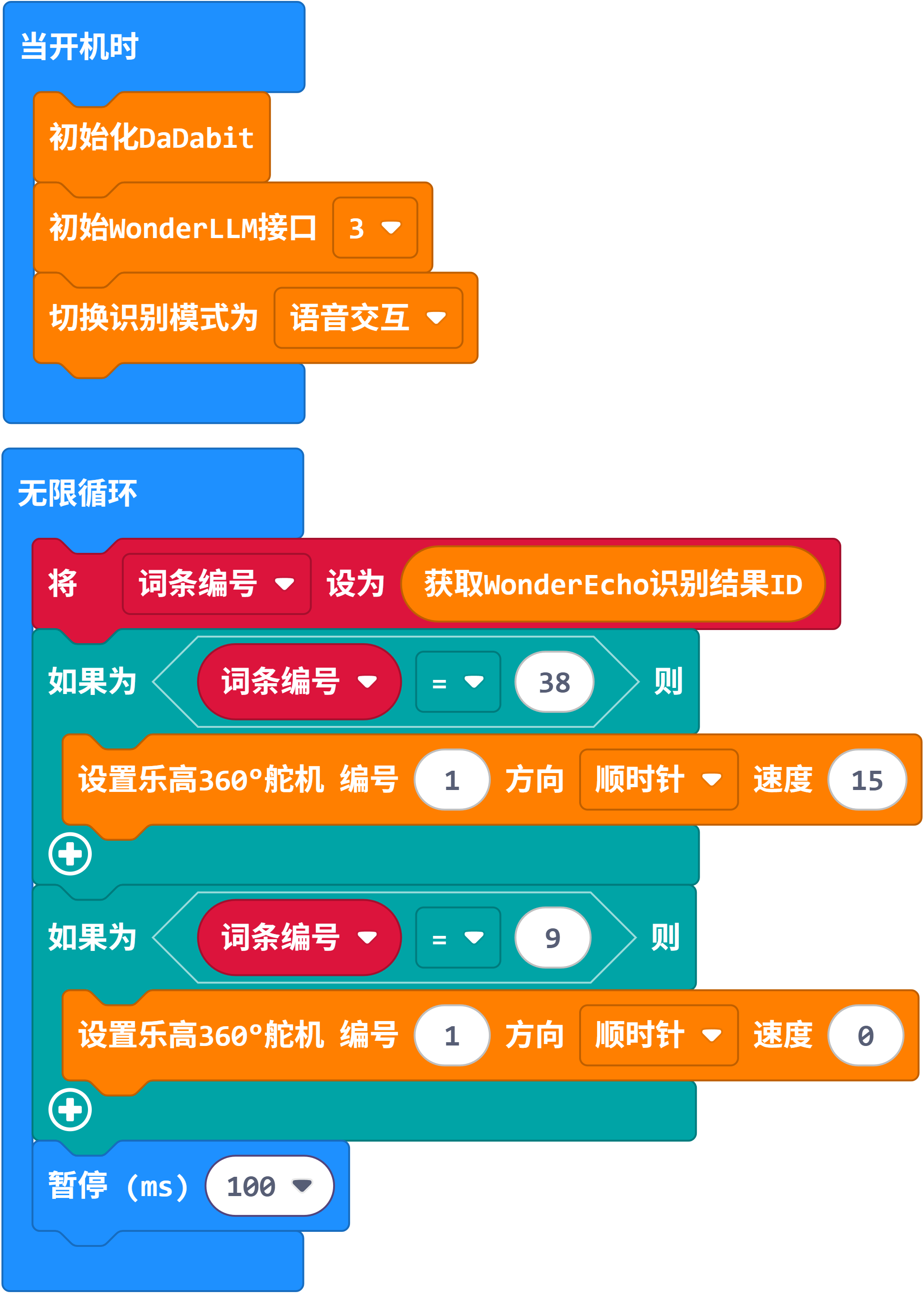

3.6.6 程序编写 ​
定义 / 获取用于存储数据的变量
读取语音交互模块中识别到的指令结果编号

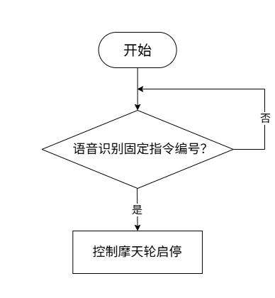

  1. 上电初始化 DaDabit 扩展库、WonderLLM 模块的硬件接口为 P4,并切换 WonderLLM 模块为语音交互模式;
  3. 识别到启动语音指令时电机匀速旋转带动摩天轮运转,识别到停止语音指令电机则停转;
  4. 旋转动作结束后保持静止待机,持续循环等待语音控制。
