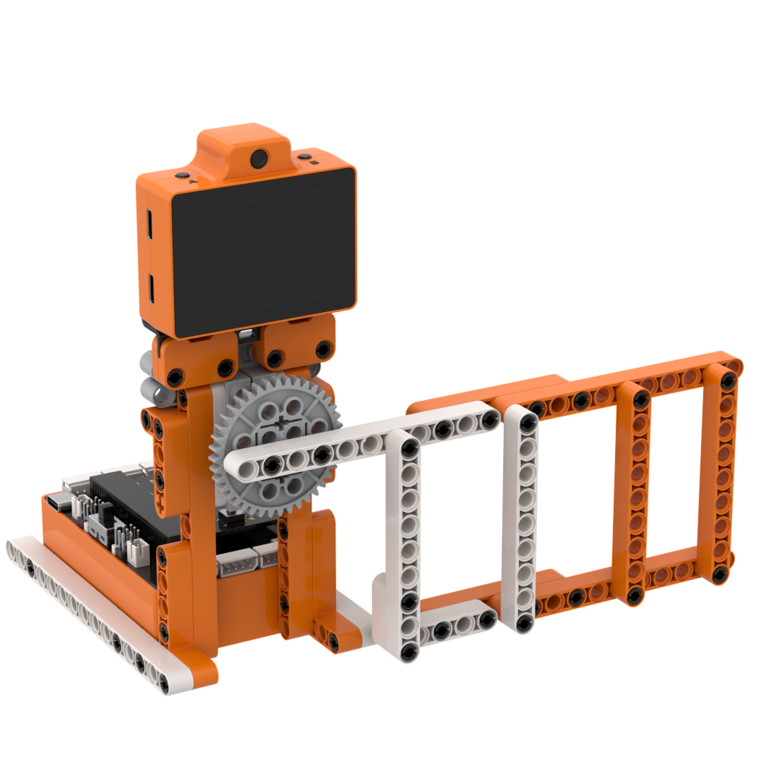

  这是一台会“主动开门”的智能道闸机,上电后进入待命状态。当 WonderLLM 模块识别到人脸时,舵机驱动道闸栏杆自动抬起开门,同时语音播报“你好,欢迎光临”,就像一位彬彬有礼的迎宾门卫,用自动化的开门动作和热情的语音问候迎接每一位来宾。

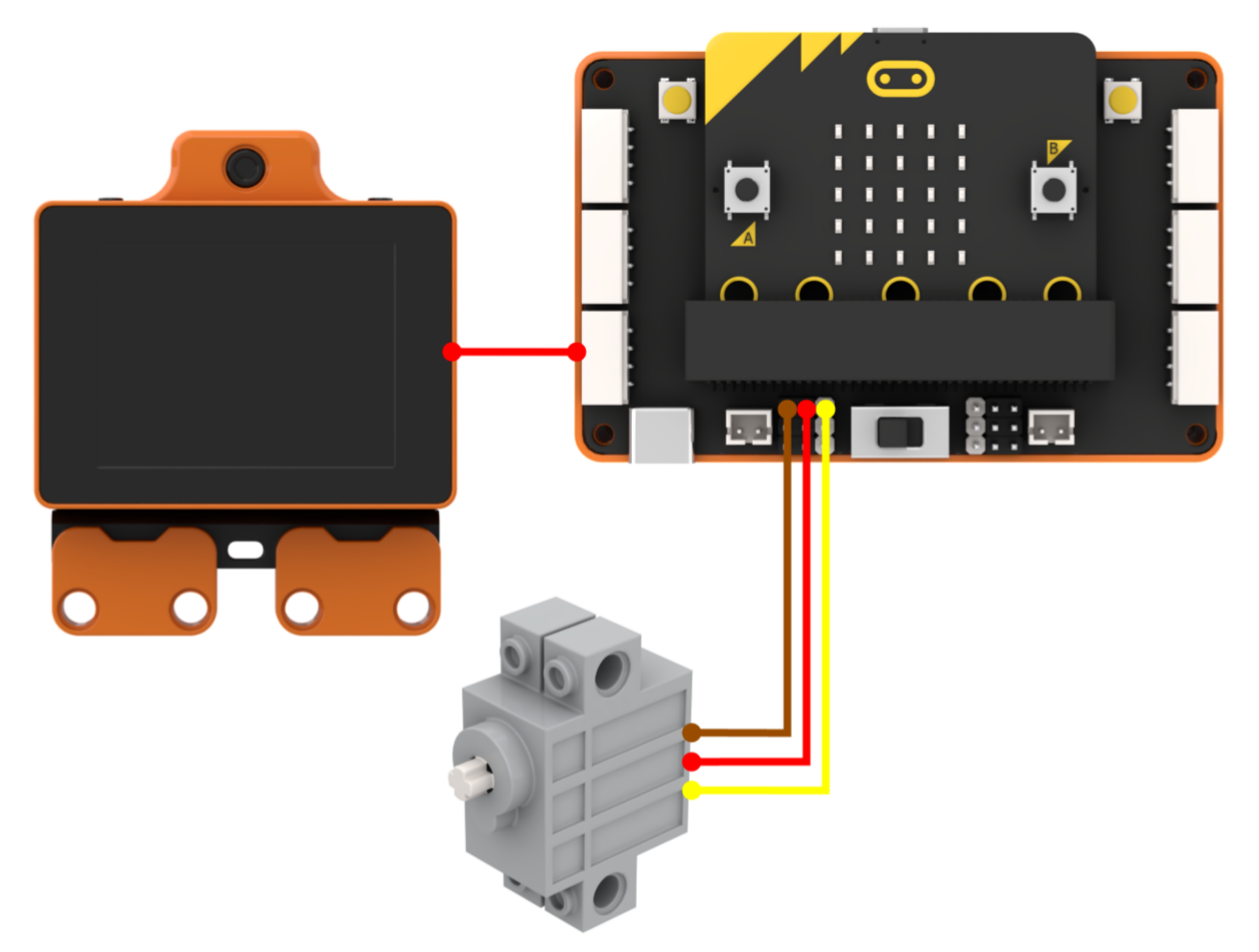

3.10.5 设备接线 ​

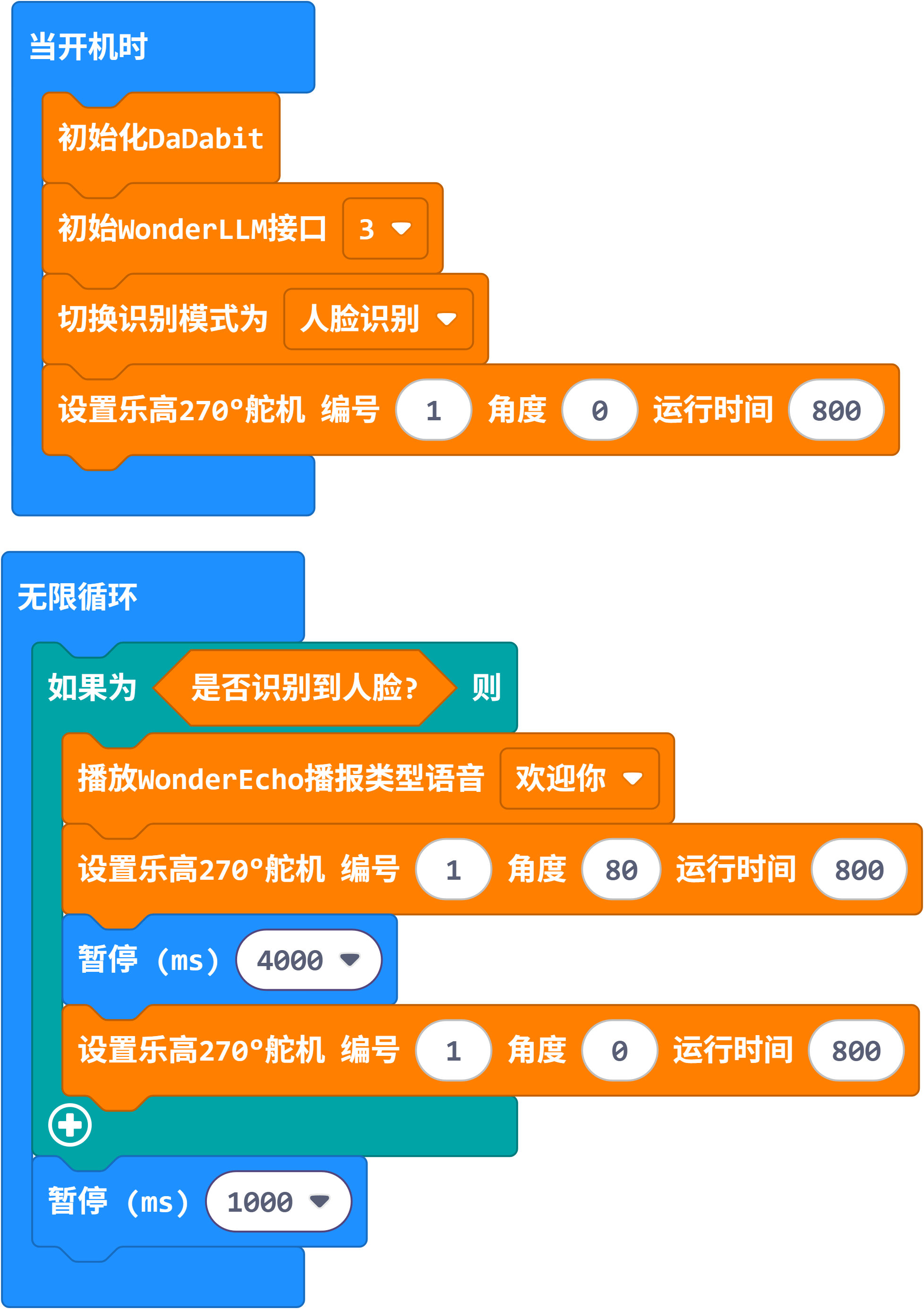

检测是否识别到人脸,返回布尔结果
控制指定编号的乐⾼舵机,在设定时间内转到⽬标⻆度
播放 WonderEcho 模块中预设的语音播报内容
  1. 上电初始化 DaDabit 扩展库、WonderLLM 模块的硬件接口为 P3,并切换 WonderLLM 模块为人脸识别模式,设置道闸舵机至初始落闸位置;

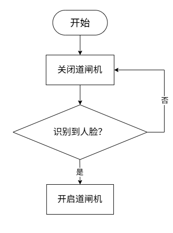

  2. 程序进入无限循环,持续采集画面并检测是否存在人脸;
  3. 检测到人脸舵机转动抬杆,同步播放迎宾语音完成放行;
  4. 延时等待后舵机自动落闸复位,持续循环识别人脸触发道闸动作。
