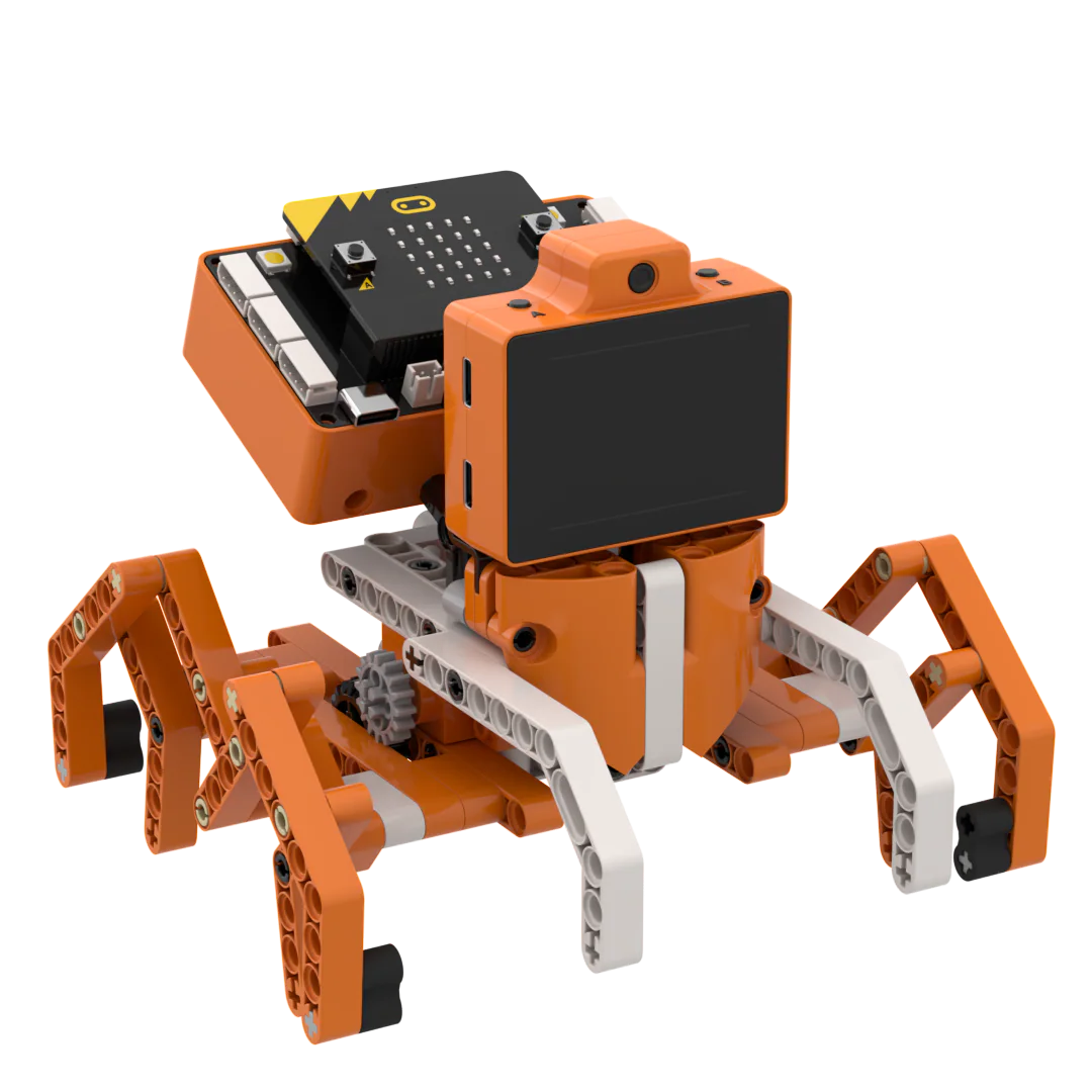

3.22 仿生小蜘蛛 ​
3.22.1 造型介绍 ​

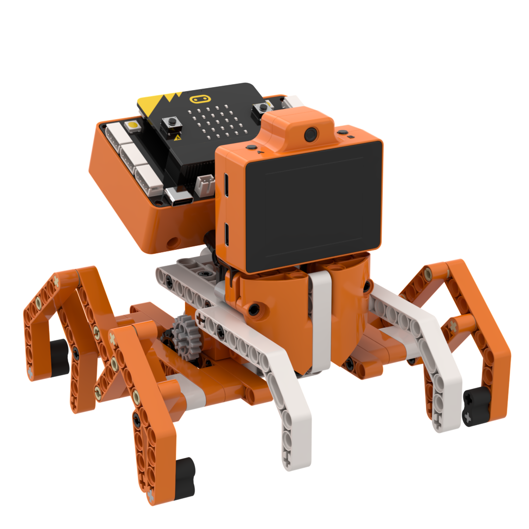

  这是一台会“听令爬行”的智能仿生蜘蛛,上电后进入待命状态。WonderLLM 大模型支持任意语音指令控制蜘蛛机器人前后左右移动,并可设定移动时间,就像一只灵活的机械小生物,用语音指挥完成各种方向的花式爬行动作。

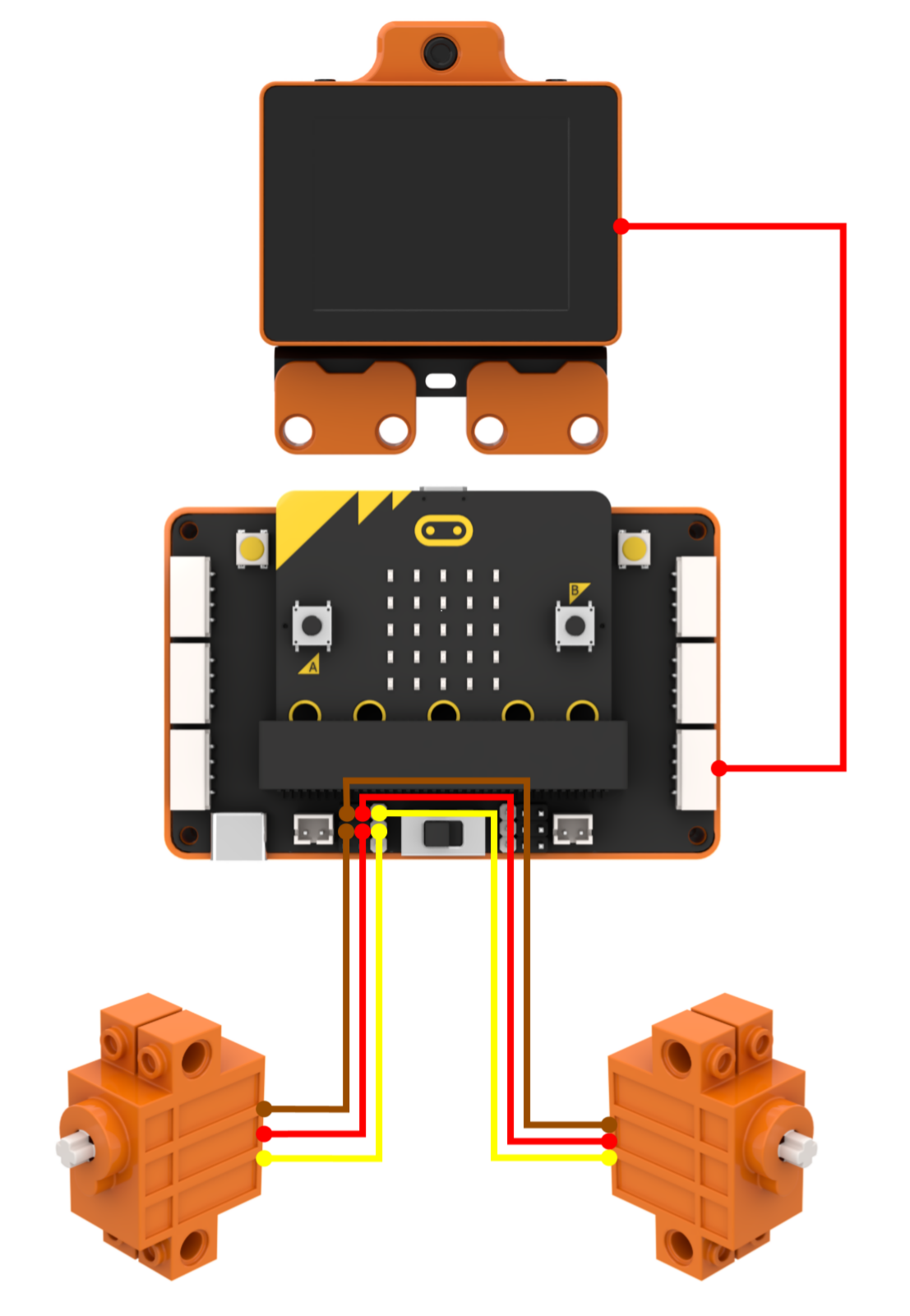

  • 将左边的 360° 积木电机分接线插入 micro:bit 扩展板 接口,电机 接线插入 S1 的 引脚处;
  • 将右边的 360° 积木电机分接线插入 micro:bit 扩展板 接口,电机 接线插入 S2 的 引脚处。

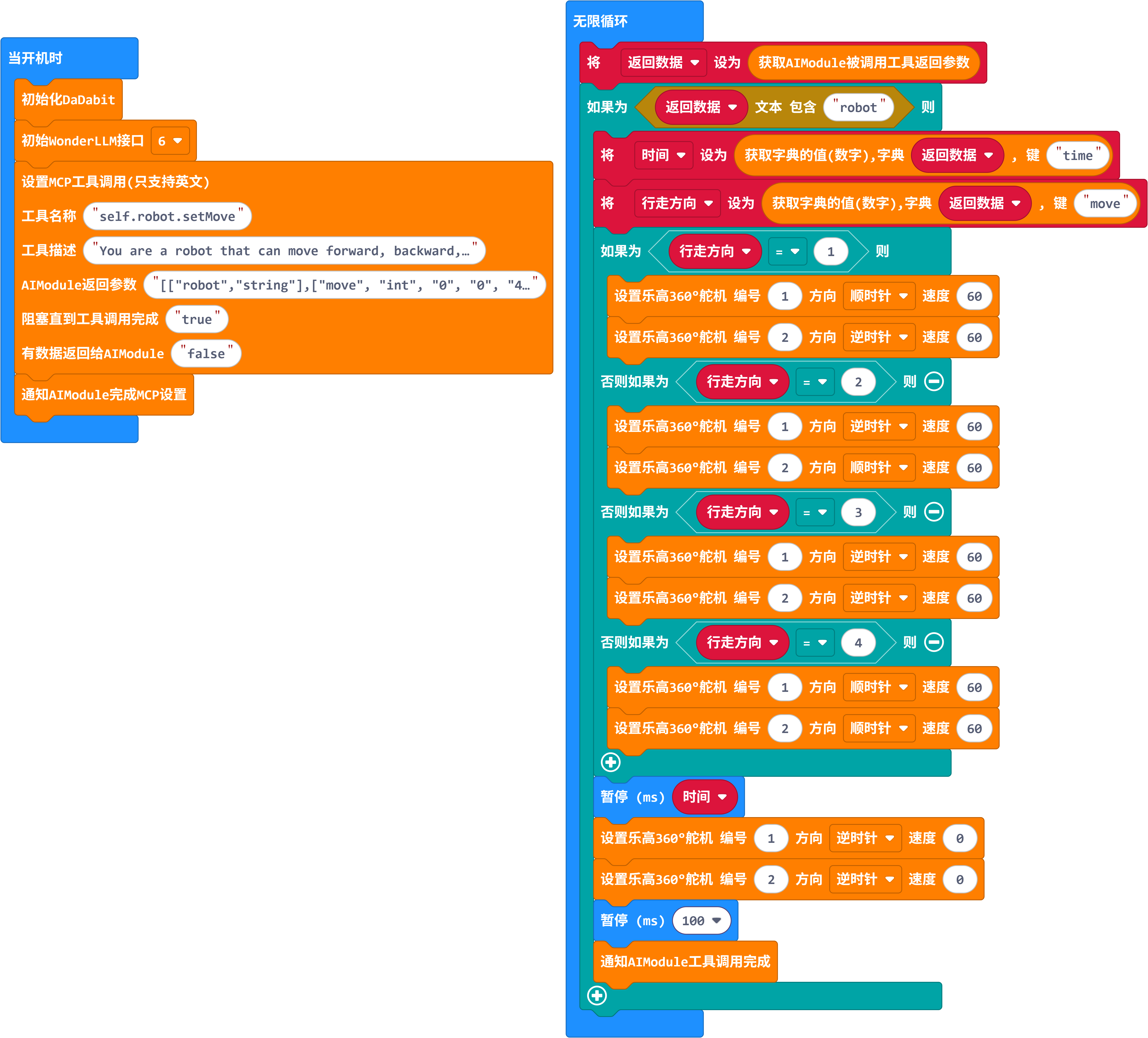

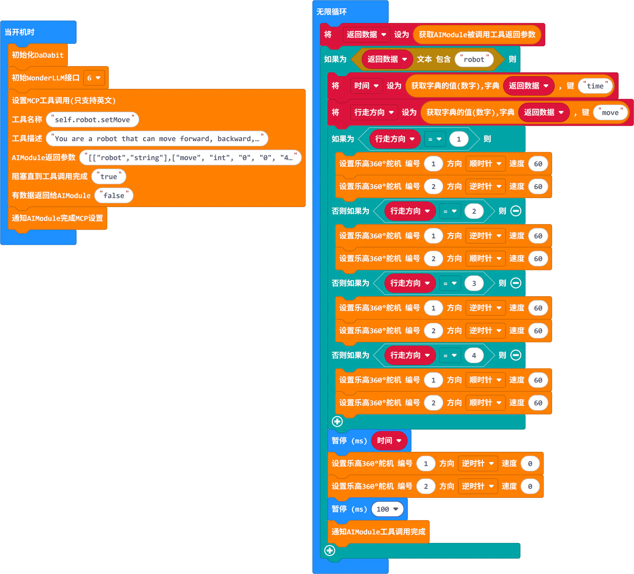

3.22.6 程序编写 ​
定义/获取用于存储数据的变量
配置 AI 模块可调用的自定义功能工具参数
向 AI 模块同步 MCP 工具配置信息
读取 AI 模块调用工具后传回的运行数据
根据指定的键,从目标字典中提取对应的数字类型数值并返回
告知 AI 模块单次工具调用流程结束
判断目标文本内是否包含指定字符

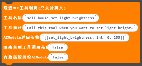

(3) MCP工具参数配置 ​
  • 工具名称:self.robot.setMove
  1. 工具描述:You are a robot that can move forward, backward, turn left, and turn right. Parameter description: 1.Movement direction: return 1 when moving forward, return 2 when moving backward, return 3 when turning left, and return 4 when turning right; 2. Movement time: measured in milliseconds, default value is 2 seconds.
    简述:你是一个可以前进、后退、左转和右转的机器人。参数说明:1. 移动方向:前进时返回1,后退时返回2,左转时返回3,右转时返回4;2. 移动时间:以毫秒为单位,默认值是2秒。
  2. AIModule返回参数:[["robot","string"],["move", "int", "0", "0", "4"],["time","int","2000","0","10000"]]
    注意:
    • 字段名 robot,类型字符串;字段名 move,整型,第一个 0 为默认值,第二个 0 为最小值,4 为最大值;
    • 字段名 time,整型,默认值 2000,最小值 0,最大值 10000。
  3. 是否阻塞直到调用完成:true
  4. 是否有数据返回给AIModule:false
  5. 功能:这段 MCP 配置是给 AI 模块定义机器人的移动控制工具:让 AI 能下发方向指令(前进/后退/左转/右转,分别返回 1/2/3/4)和持续时间(毫秒,默认 2000,范围 0~10000)来控制机器人运动,调用时程序会等待移动完成,且无需向 AI 回传额外运行数据。

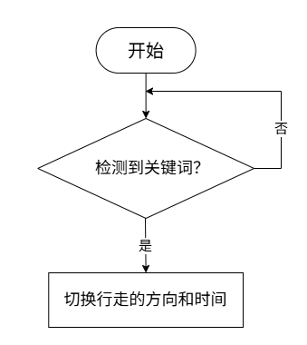

  1. 上电初始化 DaDabit 扩展库、WonderLLM 模块的硬件接口为 P6,开启 MCP 工具并配置 setMove 移动参数;
  2. 程序循环接收 AI 下发移动方向与毫秒时长参数;
  3. 根据方向指令控制双电机前进 / 后退 / 左右平移,按设定时长运动;
  4. 单次运动完成自动停机,持续等待下一条语音移动指令。
