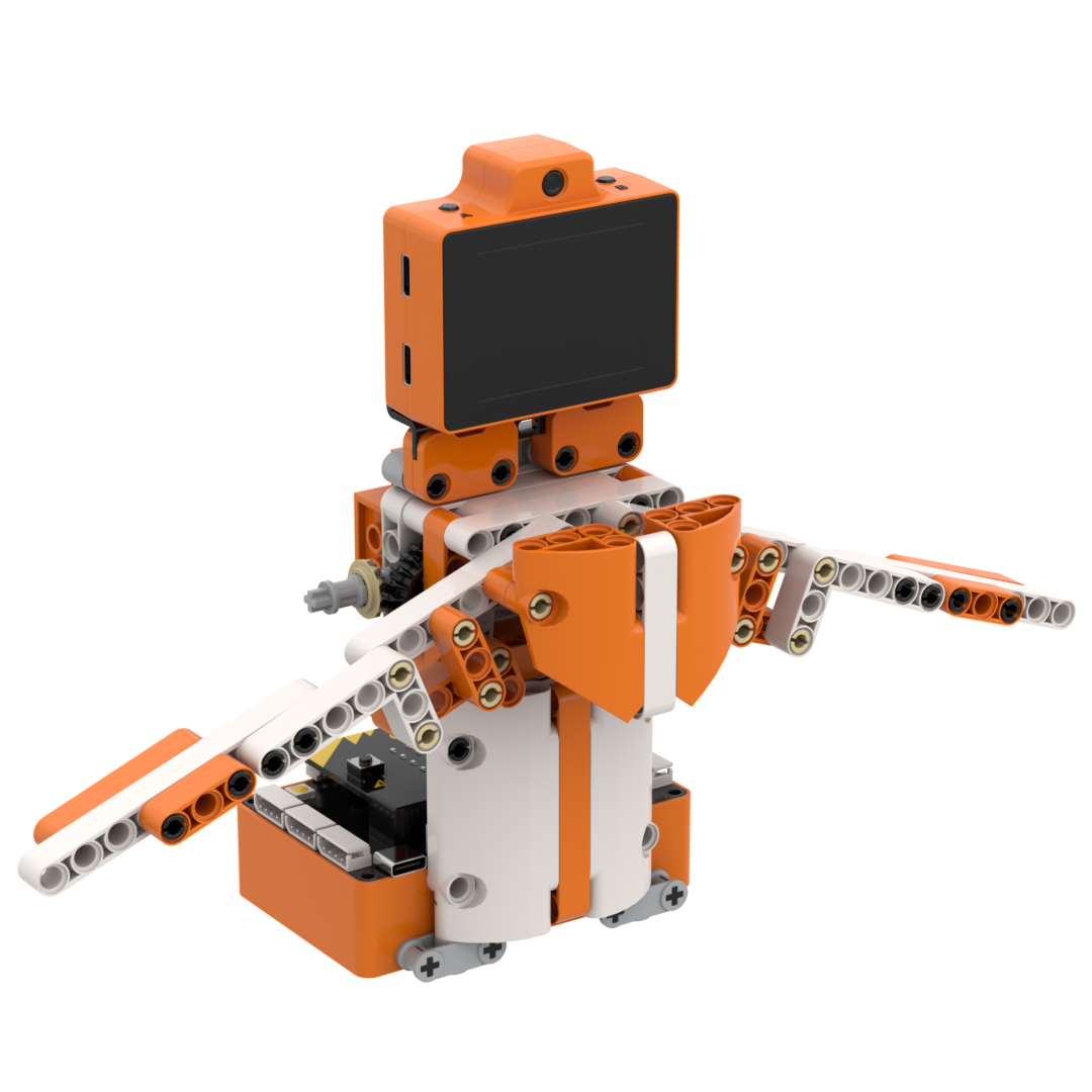

  这是一台会“听令展翅”的智能机械翅膀,上电后进入待命状态。WonderLLM 大模型支持任意语音指令控制翅膀扇动,并可实现三挡速度调节,就像一只充满力量的机械雄鹰,用语音指挥展翅翱翔,展现震撼的仿生之美。

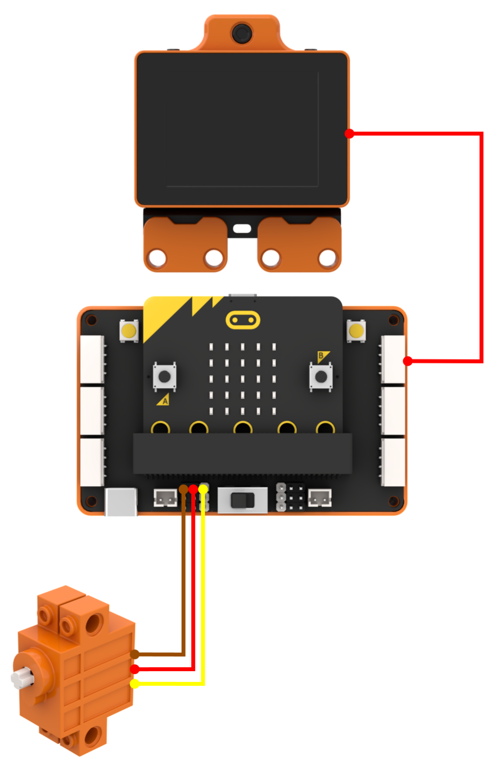

  • 将 WonderLLM 模块接线接入 micro:bit 扩展板 接口;

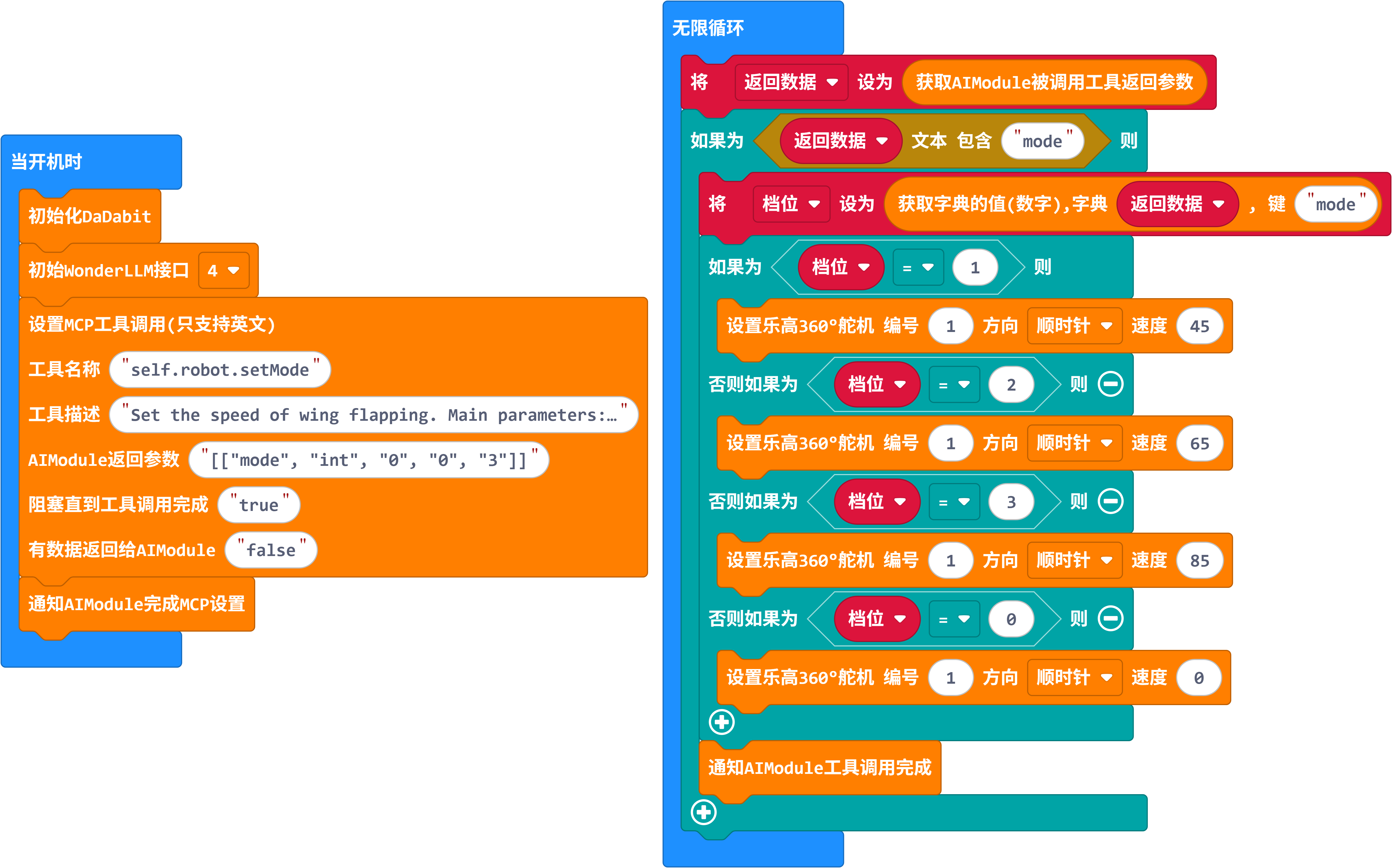

3.24.6 程序编写 ​
定义/获取用于存储数据的变量
配置 AI 模块可调用的自定义功能工具参数
向 AI 模块同步 MCP 工具配置信息
读取 AI 模块调用工具后传回的运行数据
根据指定的键,从目标字典中提取对应的数字类型数值并返回
告知 AI 模块单次工具调用流程结束
判断目标文本内是否包含指定字符
(3) MCP工具参数配置 ​
  • 工具名称:self.robot.setMode
  1. 工具描述:Set the speed of wing flapping. Main parameters: Speed: Range 0 to 3, also known as gear.
    简述:设置翅膀拍打的速度。主要参数:速度范围 0 到 3,也叫档位。
  2. AIModule返回参数:[["mode", "int", "0", "0", "3"]]
    注意:字段名 mode,整型,第一个 0 为默认值,第二个 0 为最小值,3 为最大值。
  3. 是否阻塞直到调用完成:true
  4. 是否有数据返回给AIModule:false
  5. 功能:这段 MCP 配置是给 AI 模块定义仿生飞行器的翅膀拍速控制工具:让 AI 能下发 0~3 档位指令调节翅膀拍打速度(0 为停止,3 为最快),调用时程序会等待档位切换完成,且无需向 AI 回传额外运行数据。

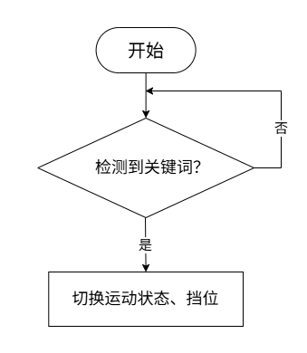

  1. 上电初始化 DaDabit 扩展库、WonderLLM 模块的硬件接口为 P4,开启 MCP 工具并配置 setMode 档位参数;
  2. 程序循环接收 AI 下发 0~3 档位数值;
  3. 0 档停止,1/2/3 档分别低速、中速、高速扇动翅膀;
  4. 档位切换动作执行完毕,电机保持对应速度持续等待新语音。
