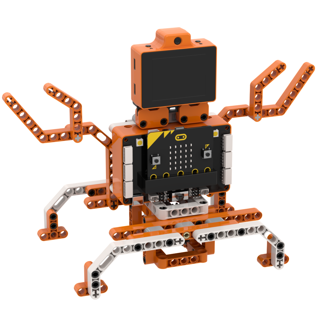

  这是一台会“听令横行”的智能仿生螃蟹,上电后进入待命状态。WonderLLM 大模型支持任意语音指令控制螃蟹机器人左走或右走,并可设定移动时间,就像一只活泼的机械小螃蟹,用语音指挥在地面上灵活横向移动。

3.23.3 造型搭建 ​

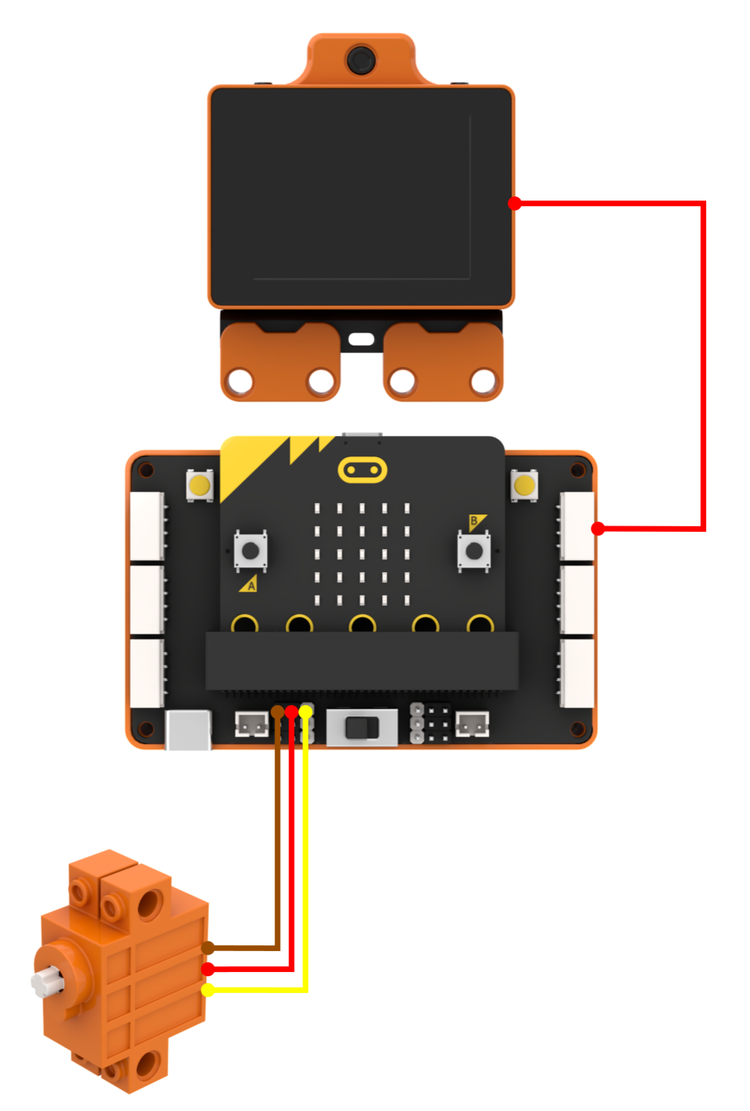

3.23.5 设备接线 ​
  • 将 WonderLLM 模块接线接入 micro:bit 扩展板 接口;

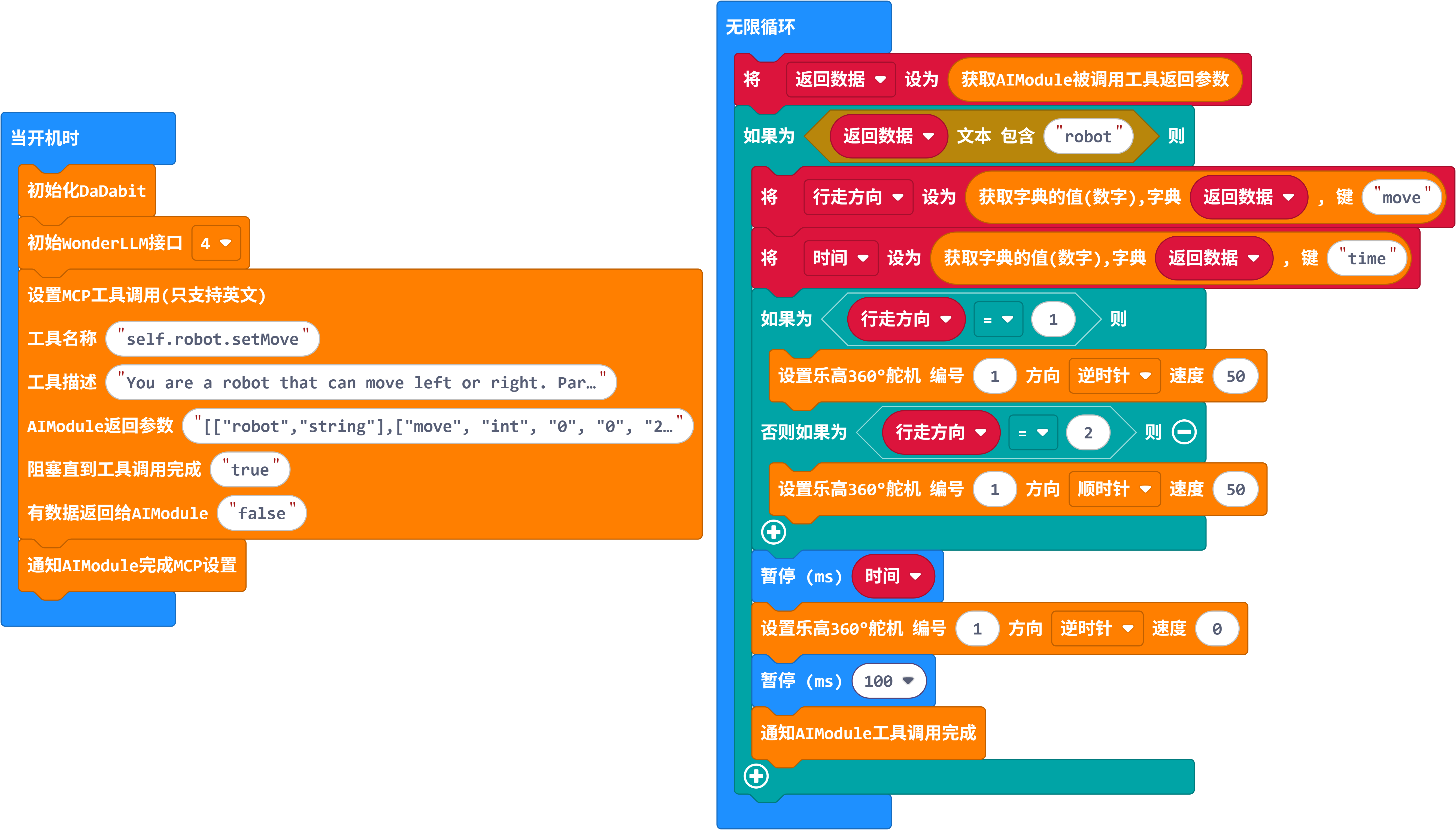

3.23.6 程序编写 ​
定义/获取用于存储数据的变量
配置 AI 模块可调用的自定义功能工具参数
向 AI 模块同步 MCP 工具配置信息
读取 AI 模块调用工具后传回的运行数据
根据指定的键,从目标字典中提取对应的数字类型数值并返回
告知 AI 模块单次工具调用流程结束
判断目标文本内是否包含指定字符
(3) MCP工具参数配置 ​
  • 工具名称:self.robot.setMove
  1. 工具描述:You are a robot that can move left or right. Parameter description: 1. Movement direction: Moving left returns 1, moving right returns 2; 2. Movement time: In milliseconds, the default value is 2 seconds.
    简述:你是一个可以向左或向右移动的机器人。参数说明:1. 移动方向:向左移动返回1,向右移动返回2;2. 移动时间:以毫秒为单位,默认值是2秒。
  2. AIModule返回参数: [["robot","string"],["move", "int", "0", "0", "2"],["time","int","3000","0","10000"]]
    注意:
    • 字段名 robot,类型字符串;字段名 move,整型,第一个 0 为默认值,第二个 0 为最小值,2 为最大值;
    • 字段名 time,整型,默认值 3000,最小值 0,最大值 10000。
  3. 是否阻塞直到调用完成:true
  4. 是否有数据返回给AIModule:false
  5. 功能:这段 MCP 配置是给 AI 模块定义机器人的左右移动控制工具:让 AI 能下发方向指令(左移返回 1,右移返回 2)和持续时间(毫秒,默认 3000,范围 0~10000)来控制机器人左右平移,调用时程序会等待移动完成,且无需向 AI 回传额外运行数据。
  1. 上电初始化 DaDabit 扩展库、WonderLLM 模块的硬件接口为 P4,开启 MCP 工具并配置 setMove 横向移动参数;
  2. 程序循环读取 AI 下发左右移动、时长参数;
  3. 对应参数驱动电机左移 / 右移,到达设定时长自动停下;
  4. 移动结束回归待机,持续接收语音移动指令。
