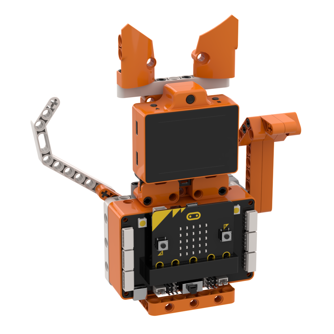

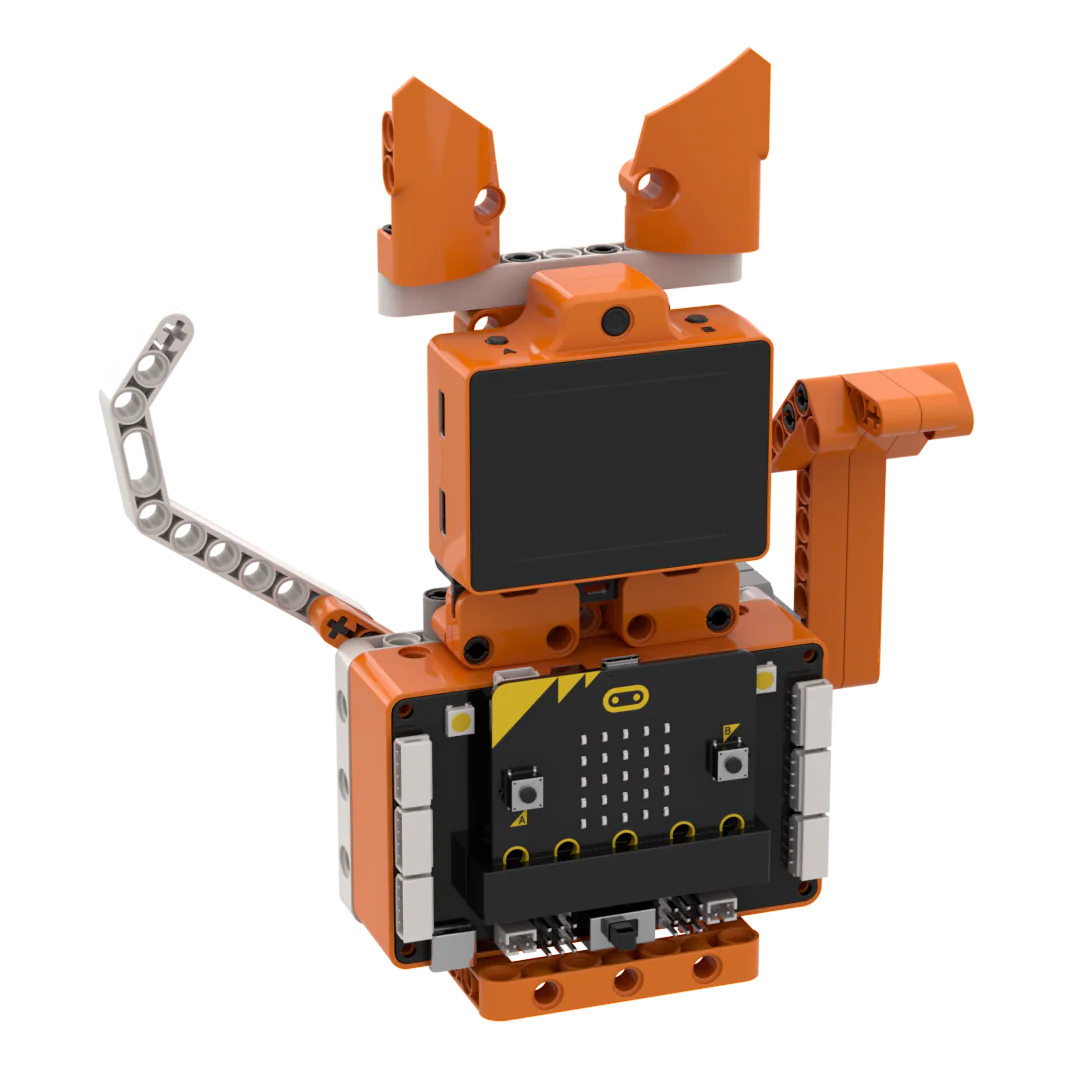

  这是一台会 “自动迎客” 的智能招财猫,上电后设备持续采集前方画面,当摄像头识别到人脸出现时,舵机驱动招财猫抬手挥动,同时语音模块播报 “你好,欢迎光临”,就像门店热情的接待员,自动完成全套迎宾交互工作。

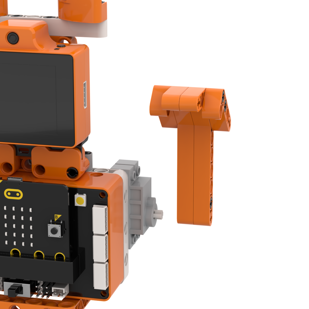

3.1.3 造型搭建 ​

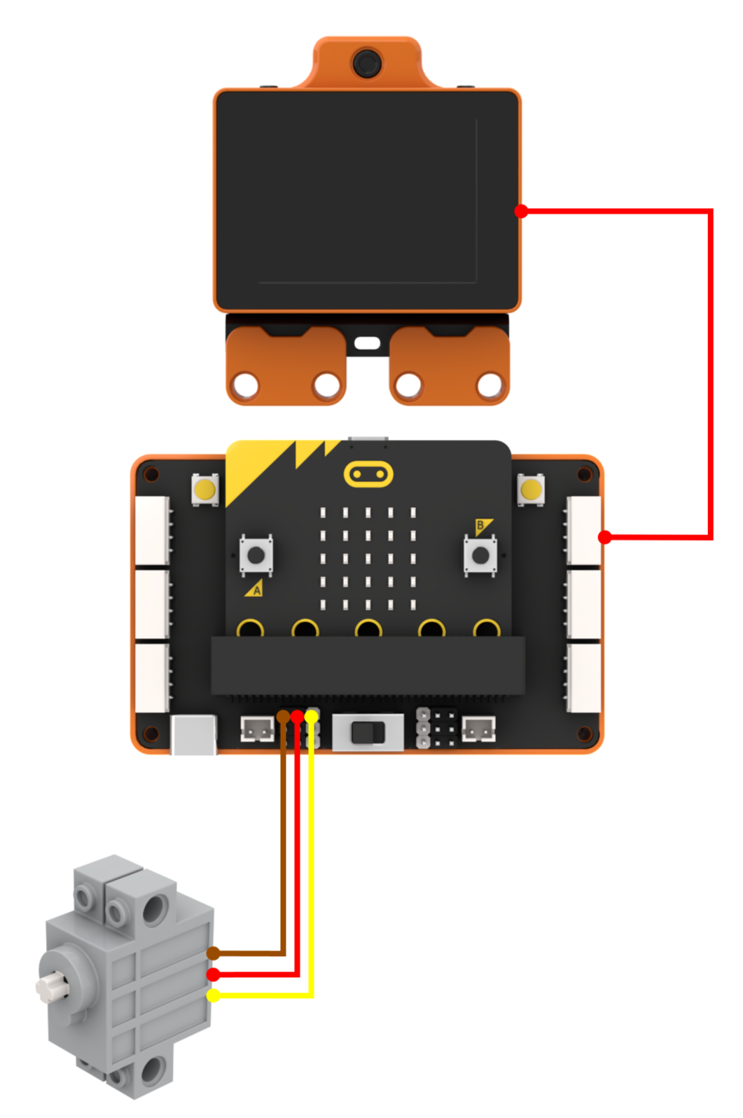

  • 将 270° 积木舵机接线接入 micro:bit 扩展板 接口,舵机 接线插入 S1 的 引脚处。
第一次进行与积木舵机相关的课程时,我们需要先将舵机上的积木拆下,把本次课程的程序上传至micro:bit;然后打开micro:bit扩展板的电源开关,等待积木舵机转至初始位置( 0° ),再装上积木。(若之前已经使用过舵机复位程序,可跳过此步骤)

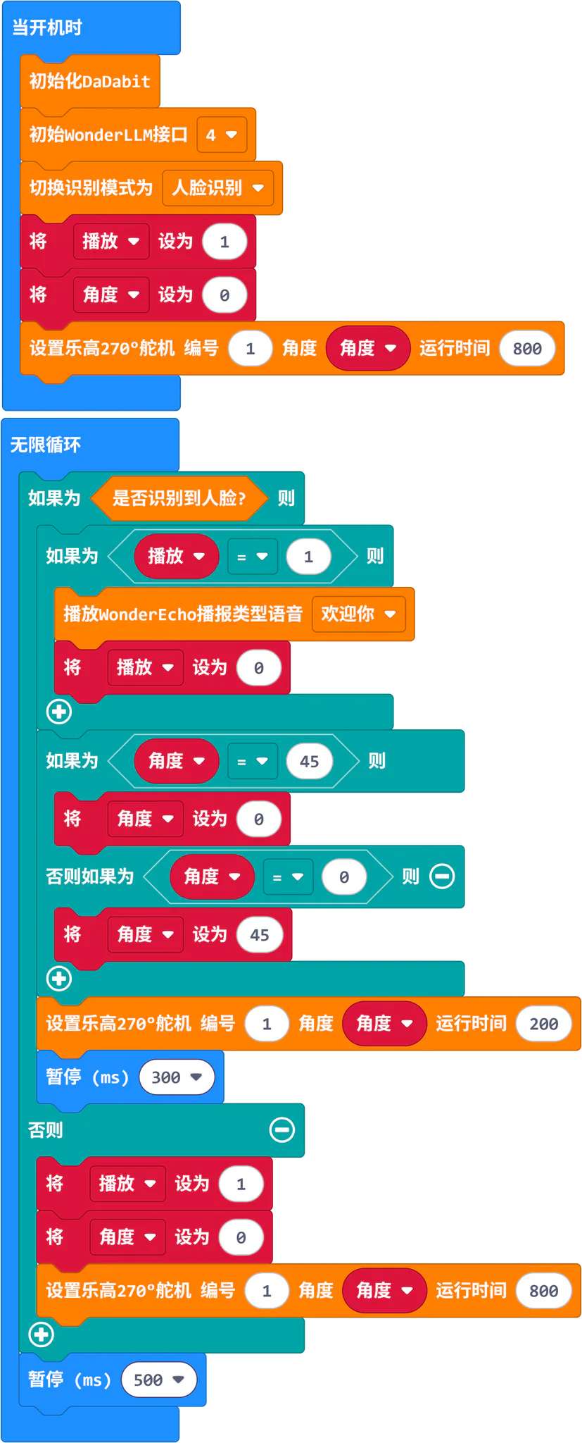

3.1.6 程序编写 ​

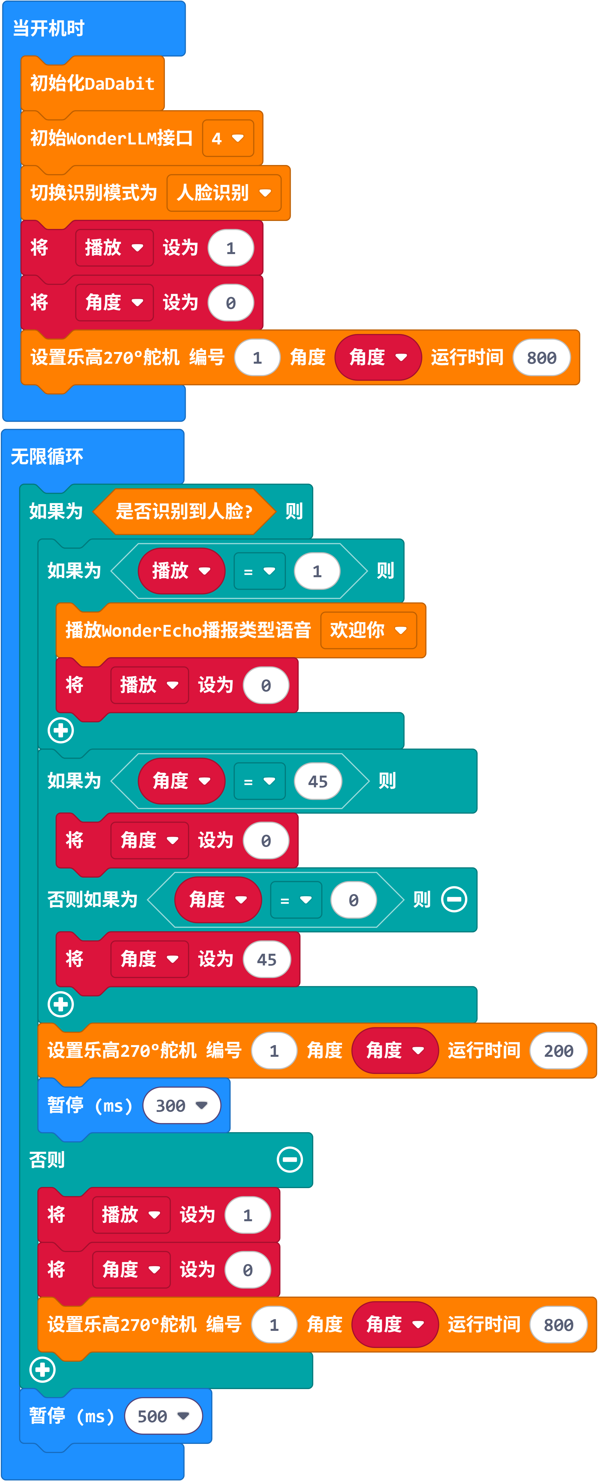

定义 / 获取用于存储数据的变量
检测是否识别到人脸,返回布尔结果
控制指定编号的乐⾼舵机,在设定时间内转到⽬标⻆度
播放 WonderEcho 模块中预设的语音播报内容

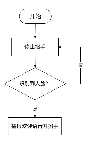

  1. 上电初始化 DaDabit 扩展库、WonderLLM 模块的硬件接口为 P4,并切换 WonderLLM 模块为人脸识别模式,设置舵机至手臂为初始未招手位置;
  2. 程序进入无限循环,持续采集画面并检测是否存在人脸;
  3. 检测到人脸时,舵机摆动招手并播放预设迎宾语音,完成全套迎宾交互;
  4. 人脸离开后舵机复位至初始位置,持续循环进行人脸检测。
