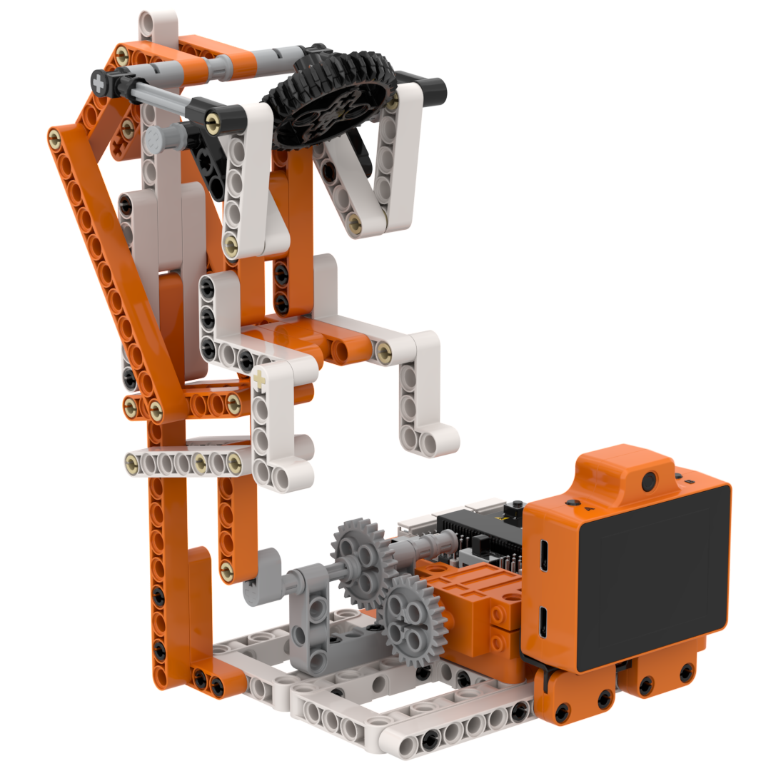

3.9.1 造型介绍 ​
  这是一台会“听令运动”的智能健身器,依托 WonderLLM 模块的离线语音交互功能,用户发出语音指令即可控制电机转动,模拟小人做引体向上运动的起落动作,说“停止”则停止运动,就像一位活力满满的健身教练,用语音指令带动运动节奏,增添互动乐趣。

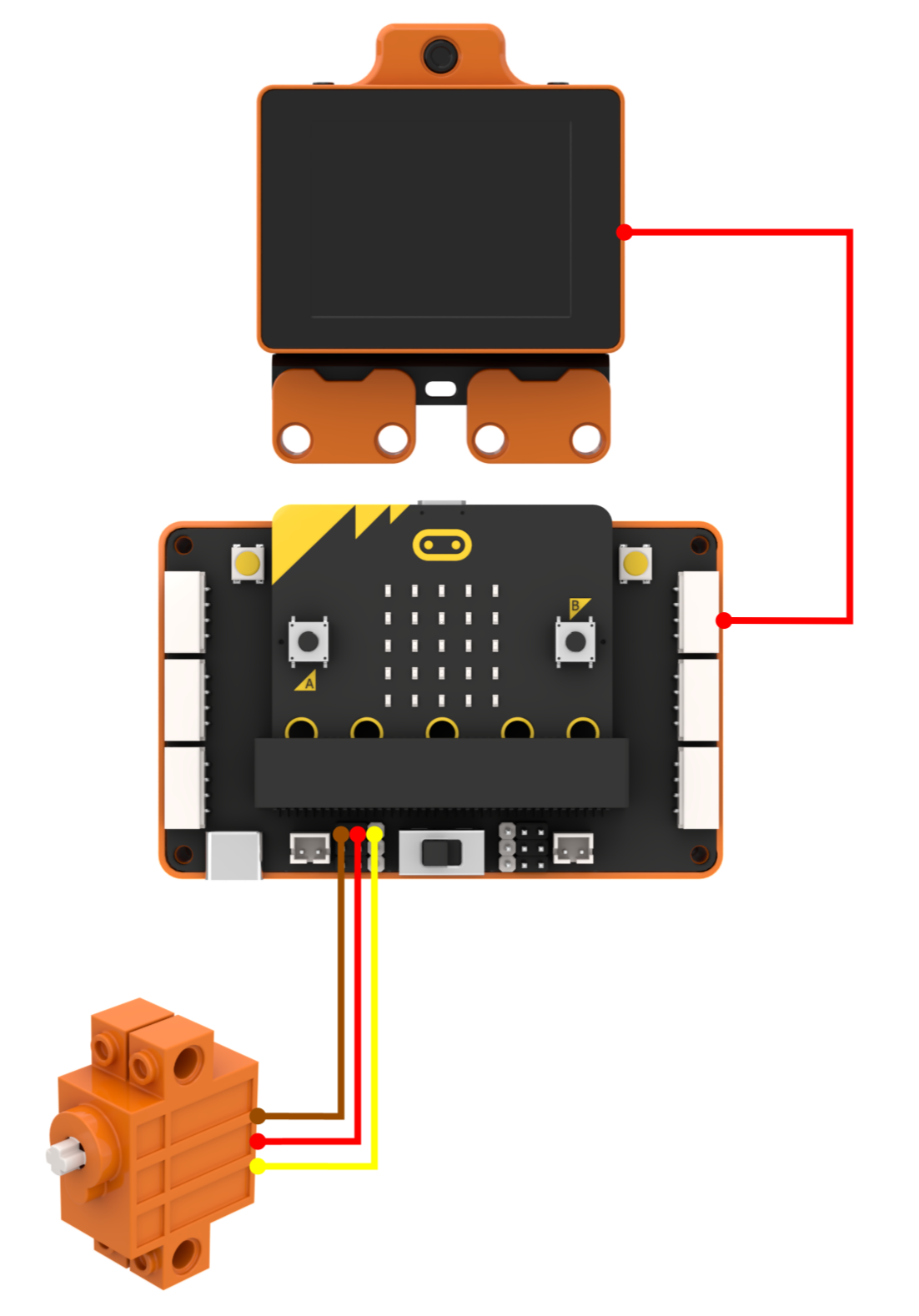

3.9.5 设备接线 ​

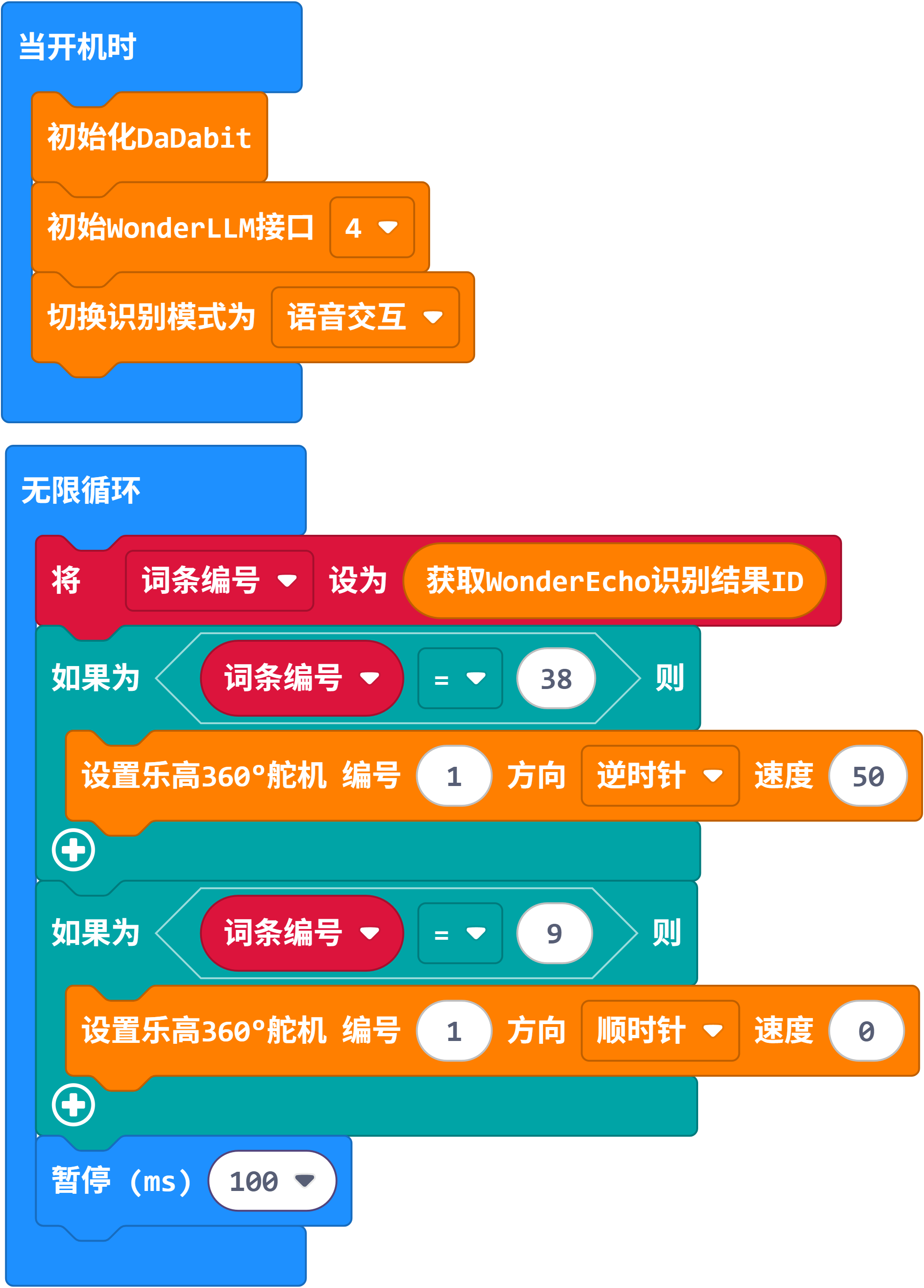

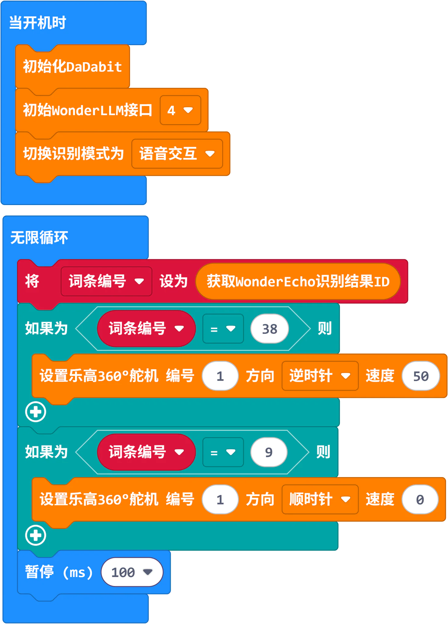

3.9.6 程序编写 ​

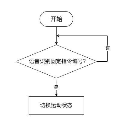

定义 / 获取用于存储数据的变量
读取语音交互模块中识别到的指令结果编号
  1. 上电初始化 DaDabit 扩展库、WonderLLM 模块的硬件接口为 P4,并切换 WonderLLM 模块为语音交互模式;
  3. 识别到启动语音指令时电机往复转动模拟引体向上起落,识别到停止语音指令电机则停止;
  4. 运动结束设备回归待机,持续等待下一条语音控制指令。
