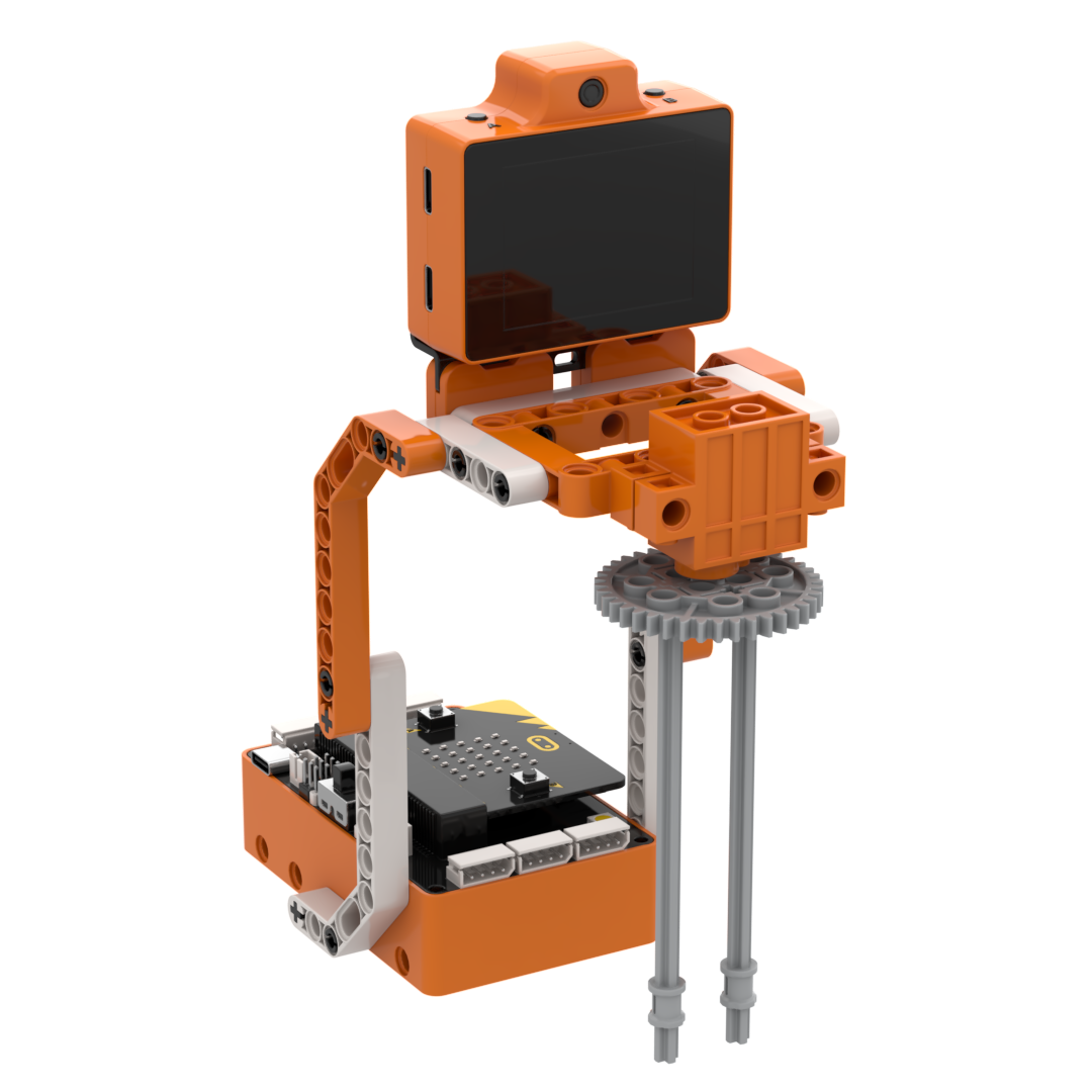

3.3.3 造型搭建 ​

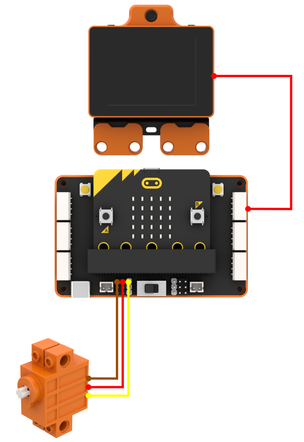

3.3.5 设备接线 ​

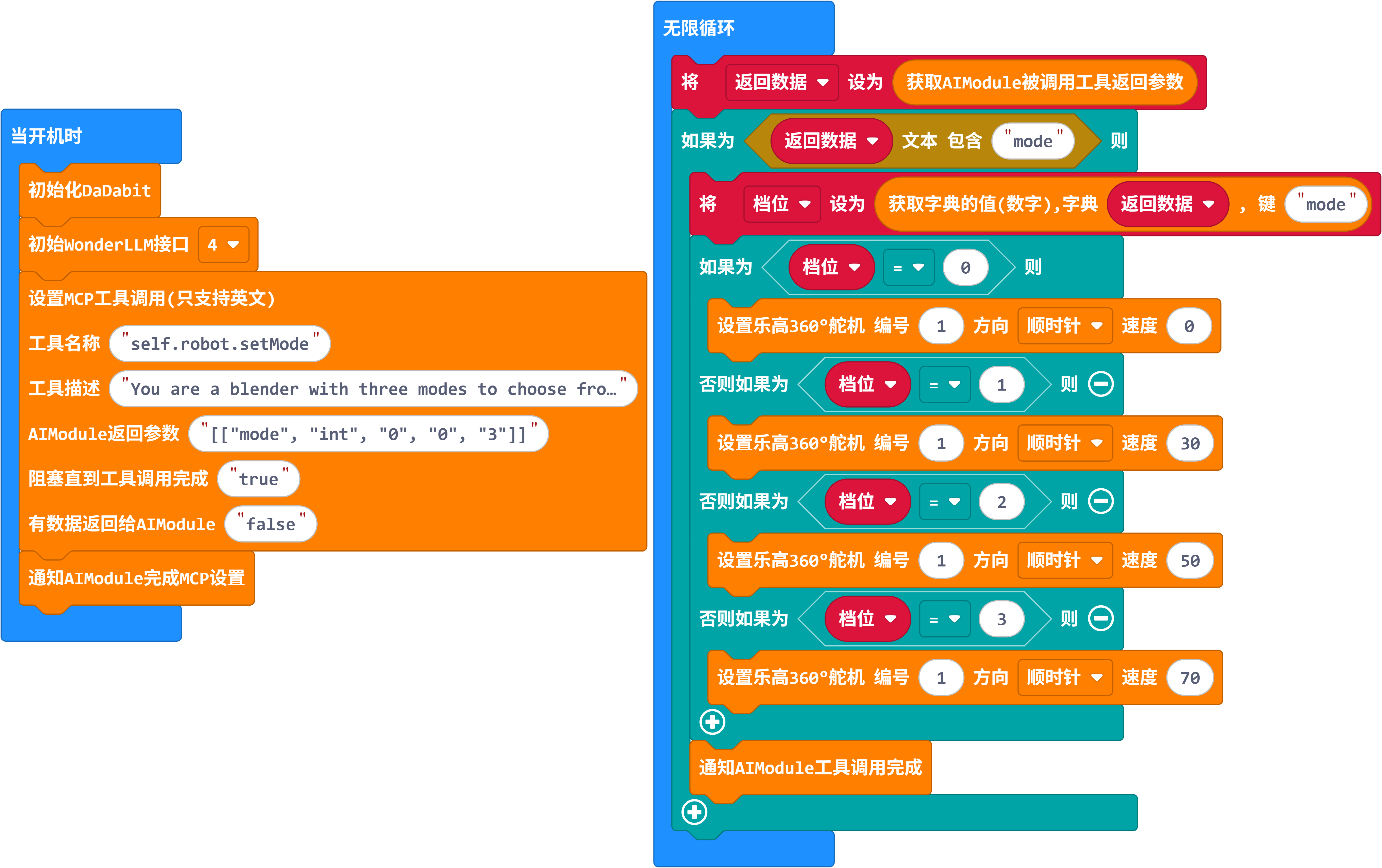

3.3.6 程序编写 ​
每隔设定毫秒时长,循环执行内部程序
对比前后数值是否相等,返回布尔结果
对比两段字符是否一致,返回布尔结果
定义/获取用于存储数据的变量
配置 AI 模块可调用的自定义功能工具参数
向 AI 模块同步 MCP 工具配置信息
读取 AI 模块调用工具后传回的运行数据
根据指定的键,从目标字典中提取对应的数字类型数值并返回
告知 AI 模块单次工具调用流程结束
判断目标文本内是否包含指定字符,返回布尔结果

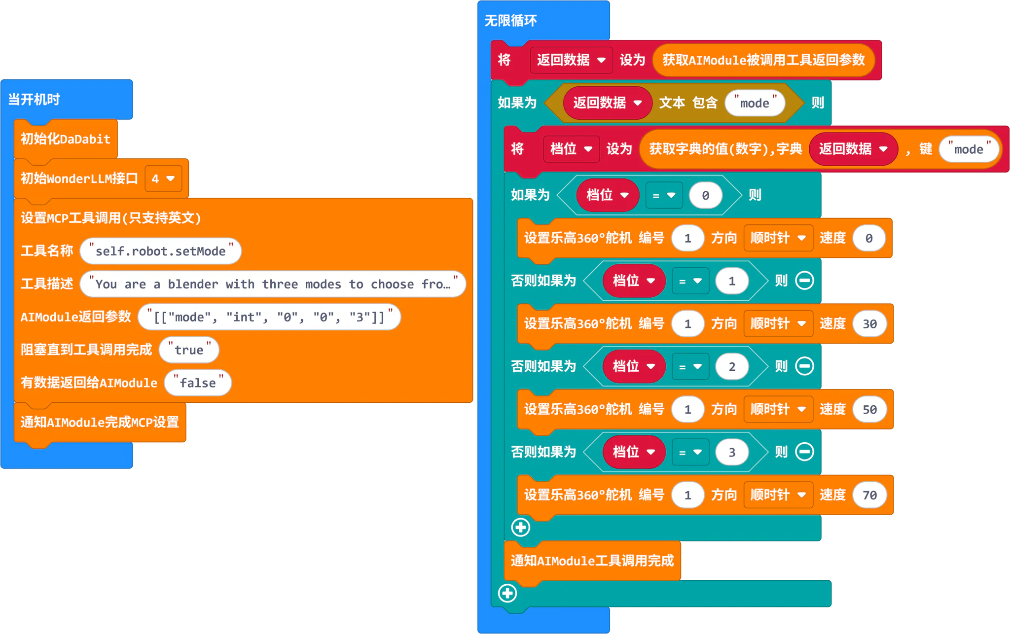

(3) MCP参数配置 ​
  • 工具名称:self.robot.setMode
  1. 工具描述: You are a blender with three modes to choose from. Parameter description: Gear range: 0 to 3, returns 0 when stopping, returns 1 for first gear, returns 2 for second gear, and returns 3 for third gear.
    简述:你是一台有三种模式可选择的搅拌机。参数说明:档位范围:0到3,停止时返回0,第一档返回1,第二档返回2,第三档返回3。
  2. AIModule返回参数:[["mode", "int", "0", "0", "3"]]
    注意:字段名 mode,整型,第一个 0 为默认值,第二个 0 为最小值,3 为最大值。
  3. 是否阻塞直到调用完成:true
  4. 是否有数据返回给AIModule:false
  5. 功能:这段 MCP 配置是给 AI 模块定义硬件调速工具:让 AI 能下发 0-3 档位指令控制搅拌机启停与变速,调用时程序会等待档位执行完毕,且无需向 AI 回传运行数据。
  1. 上电初始化 DaDabit 扩展库、WonderLLM 模块的硬件接口为 P4,开启 MCP 工具并配置 setMode 档位参数;
  2. 程序循环接收大模型下发 0-3 档位控制参数,持续读取 AI 返回运行数据;
  3. 参数为 1/2/3 时对应驱动电机以一 / 二 / 三档转速搅拌,参数为 0 时关停电机停止运转;
  4. 单次档位动作阻塞执行完毕后设备复位,重新循环监听语音指令。
