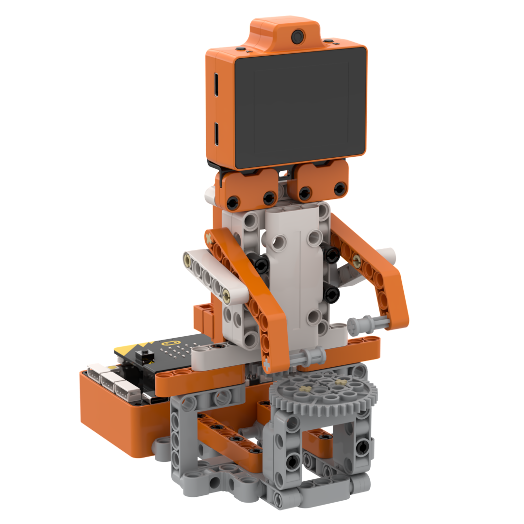

  这是一台会“听令打鼓”的智能打鼓手,上电后进入待命状态。WonderLLM大模型支持任意语音指令控制打鼓动作,同时可播放随机音乐,用户发出指令即可控制打鼓手敲击鼓面,伴随随机音乐的播放和停止,就像一位充满激情的摇滚鼓手,用语音指挥奏出节奏感十足的鼓点乐章。

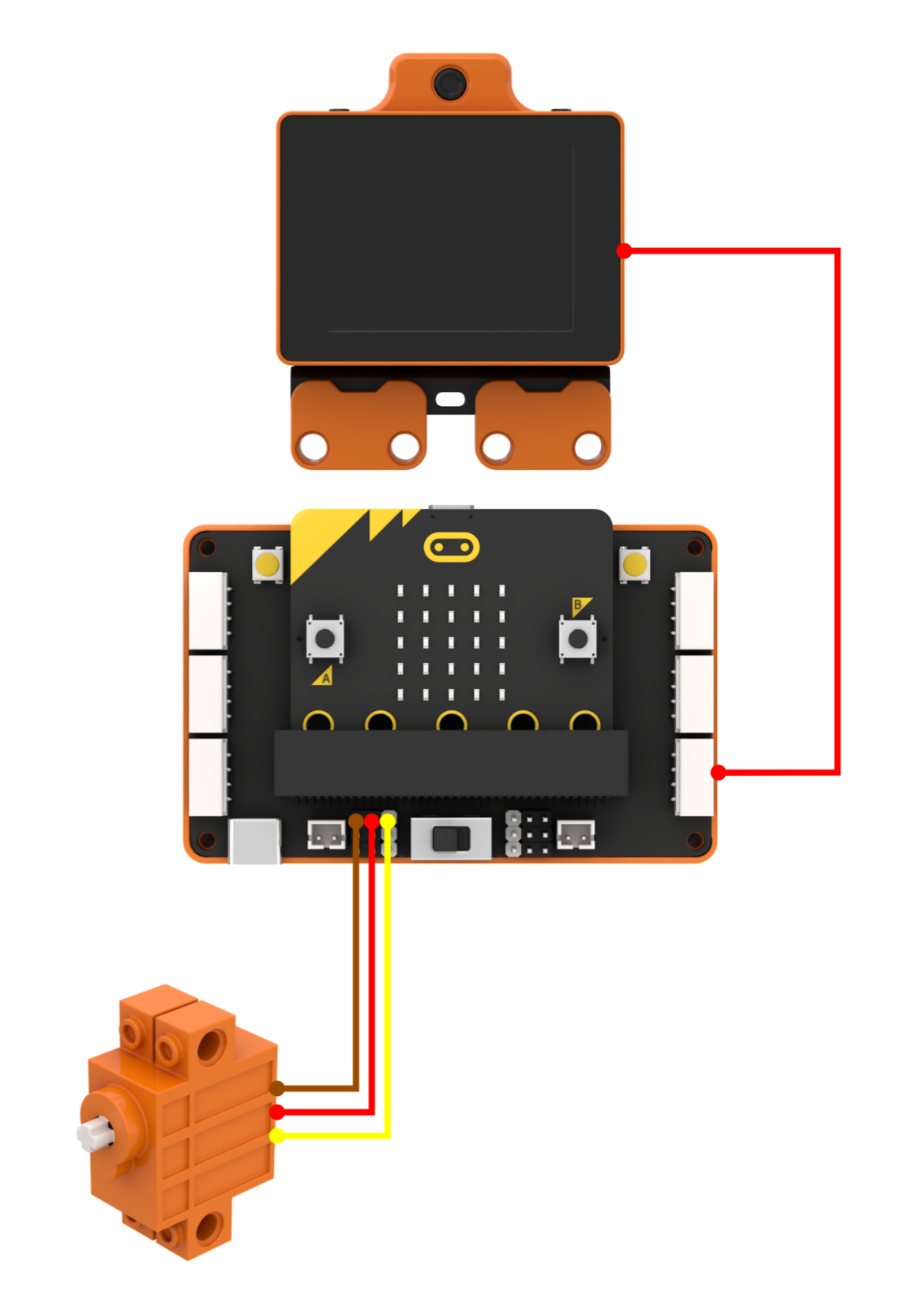

  • 将360°积木电机接线插入 micro:bit 扩展板 接口,电机 接线插入 S1 的 引脚处。

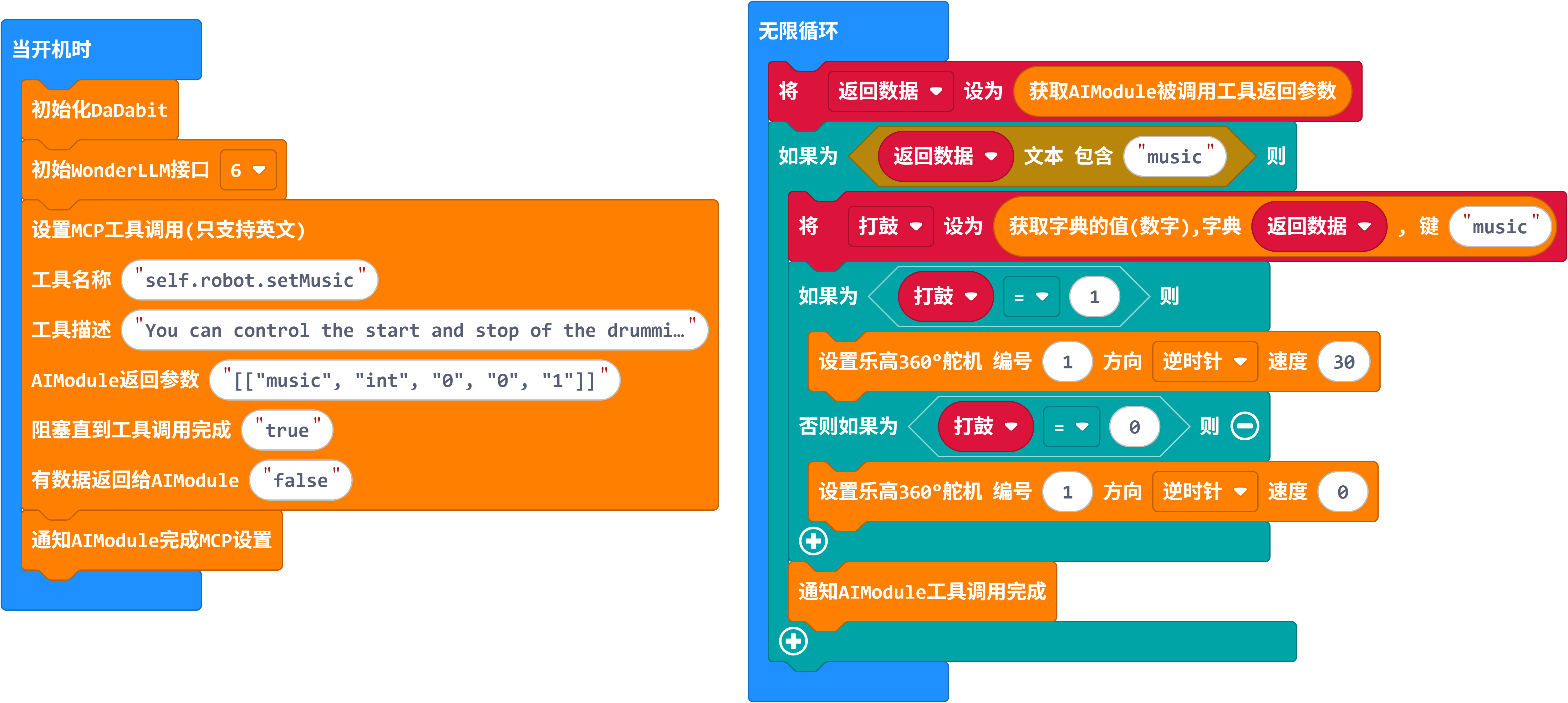

(3) MCP工具参数配置 ​
  • 工具名称:self.robot.setMusic
  1. 工具描述:You can control the start and stop of the drumming. The parameters are as follows: 1 is returned when starting the drumming, and 0 is returned when stopping.
    简述:你可以控制鼓声的开始和停止。参数如下:开始打鼓时返回1,停止时返回0。
  2. AIModule返回参数:[["music", "int", "0", "0", "1"]]
    注意:字段名 music,整型,第一个 0 为默认值,第二个 0 为最小值,1 为最大值。
  3. 是否阻塞直到调用完成:true
  4. 是否有数据返回给AIModule:false
  5. 功能:这段 MCP 配置是给 AI 模块定义节奏打鼓手的开关控制工具:让 AI 能下发 0 或 1 指令控制打鼓动作的启停(启动返回 1,停止返回 0),调用时程序会等待操作执行完毕,且无需向 AI 回传额外运行数据。

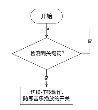

  1. 上电初始化 DaDabit 扩展库、WonderLLM 模块的硬件接口为 P6,开启 MCP 工具并配置 setMusic 开关参数;
  2. 程序循环接收大模型下发 0/1 控制参数,读取工具运行数据;
  3. 参数为 1 时电机往复击打模拟打鼓,参数为 0 时电机停止运转;
  4. 单次击打动作阻塞执行完成,设备复位重新监听语音语义指令。
程序链接:点击下载
