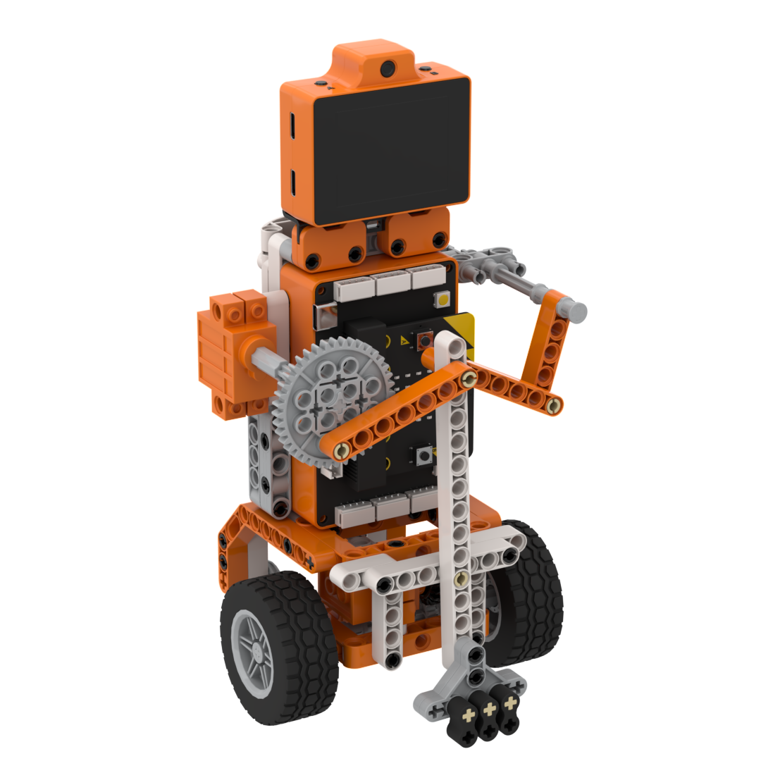

3.21.1 造型介绍 ​
  这是一台会“听令清扫”的智能扫地机器人,上电后进入待命状态。WonderLLM 大模型支持任意语音指令控制扫地功能,电机驱动小车自动前进并左右摆动模拟扫地动作,就像一位勤劳的清洁管家,用语音指挥轻松完成地面清扫任务。

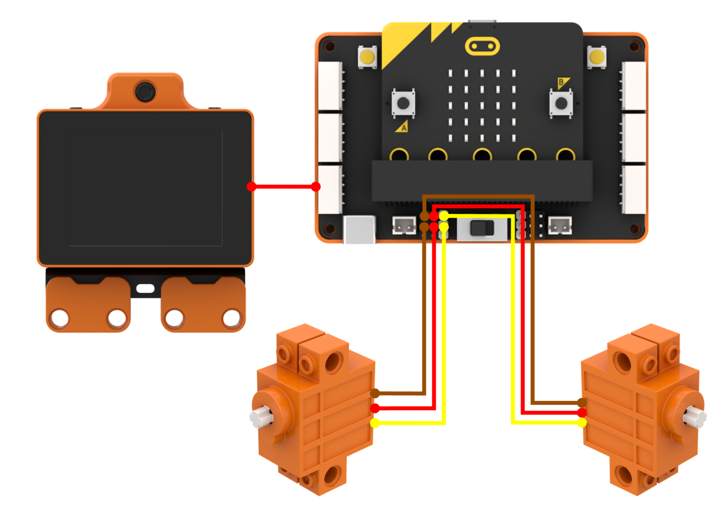

3.21.5 设备接线 ​
  • 将左边的 360° 积木电机分接线插入 micro:bit 扩展板 接口,电机 接线插入 S1 的 引脚处;
  • 将右边的 360° 积木电机分接线插入 micro:bit 扩展板 接口,电机 接线插入 S2 的 引脚处。

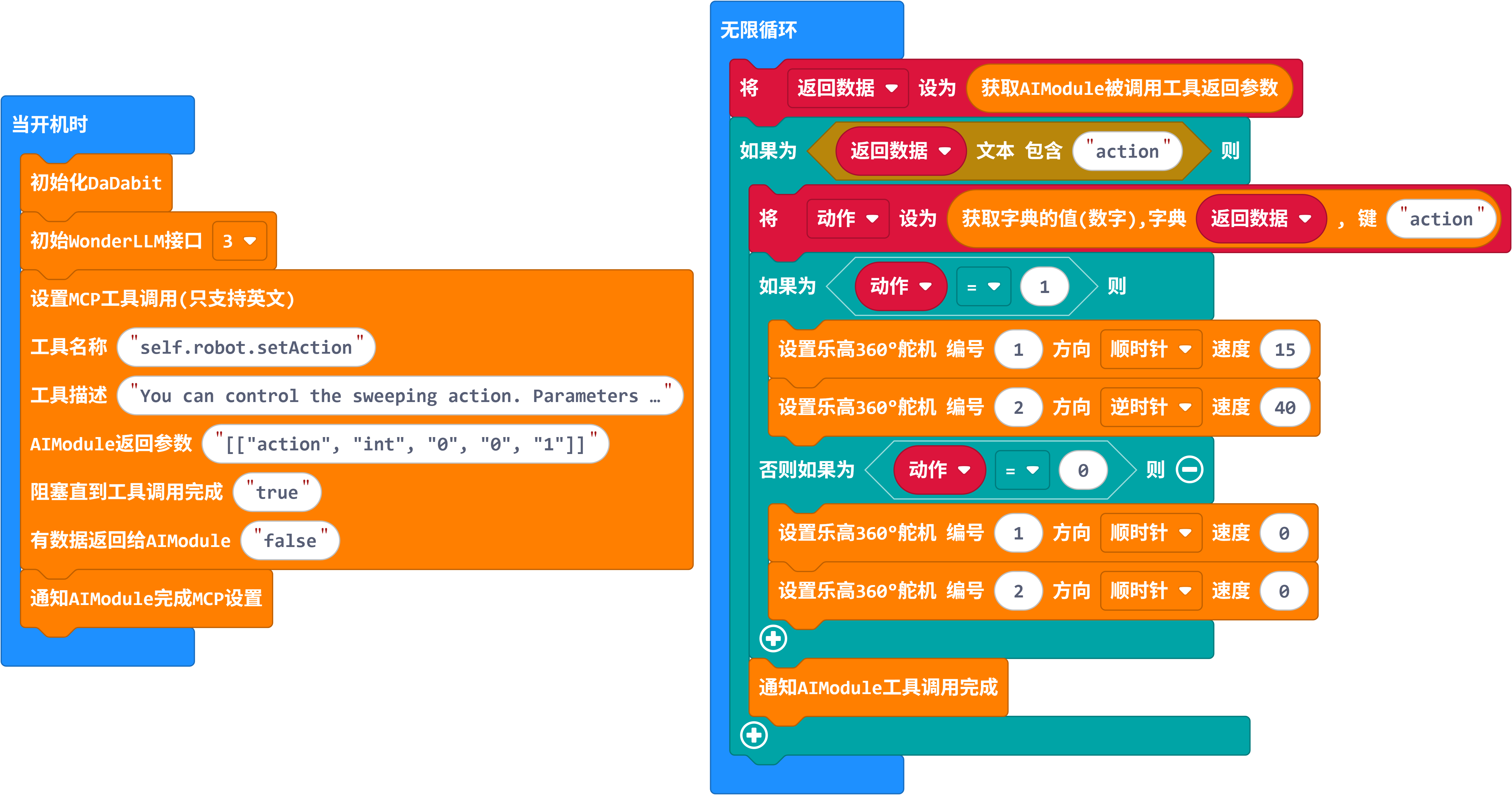

3.21.6 程序编写 ​
定义/获取用于存储数据的变量
配置 AI 模块可调用的自定义功能工具参数
向 AI 模块同步 MCP 工具配置信息
读取 AI 模块调用工具后传回的运行数据
根据指定的键,从目标字典中提取对应的数字类型数值并返回
告知 AI 模块单次工具调用流程结束
判断目标文本内是否包含指定字符
(3) MCP工具参数配置 ​
  • 工具名称:self.robot.setAction
  1. 工具描述:You can control the sweeping action. Parameters are as follows: 1 is returned when starting to sweep the floor, and 0 is returned when stopping the sweeping.
    简述:你可以控制扫地动作。参数如下:开始扫地时返回1,停止扫地时返回0。
  2. AIModule返回参数: [["action", "int", "0", "0", "1"]]
    注意:字段名 action,整型,第一个 0 为默认值,第二个 0 为最小值,1 为最大值
  3. 是否阻塞直到调用完成:true
  4. 是否有数据返回给AIModule:false
  5. 功能:这段 MCP 配置是给 AI 模块定义扫地机器人的启停控制工具:让 AI 能下发 0 或 1 指令控制扫地动作(启动扫地返回 1,停止扫地返回 0),调用时程序会等待操作执行完毕,且无需向 AI 回传额外运行数据。
  1. 上电初始化 DaDabit 扩展库、WonderLLM 模块的硬件接口为 P3,开启 MCP 工具并配置 setAction 开关参数;

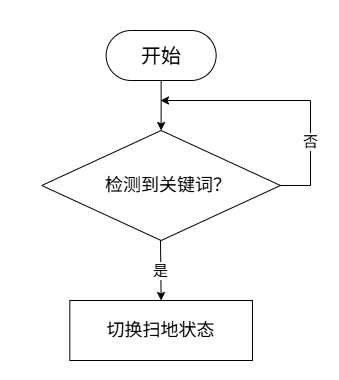

  2. 程序循环读取大模型下发 0/1 清扫开关参数,获取工具运行数据;
  3. 参数为 1 时双电机同步前进模拟清扫,参数为 0 时立刻停机;
  4. 清扫动作阻塞执行完毕,小车静止重新监听语音。
