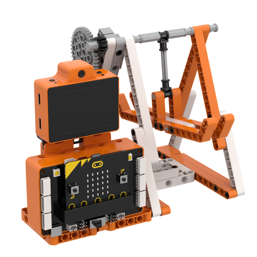

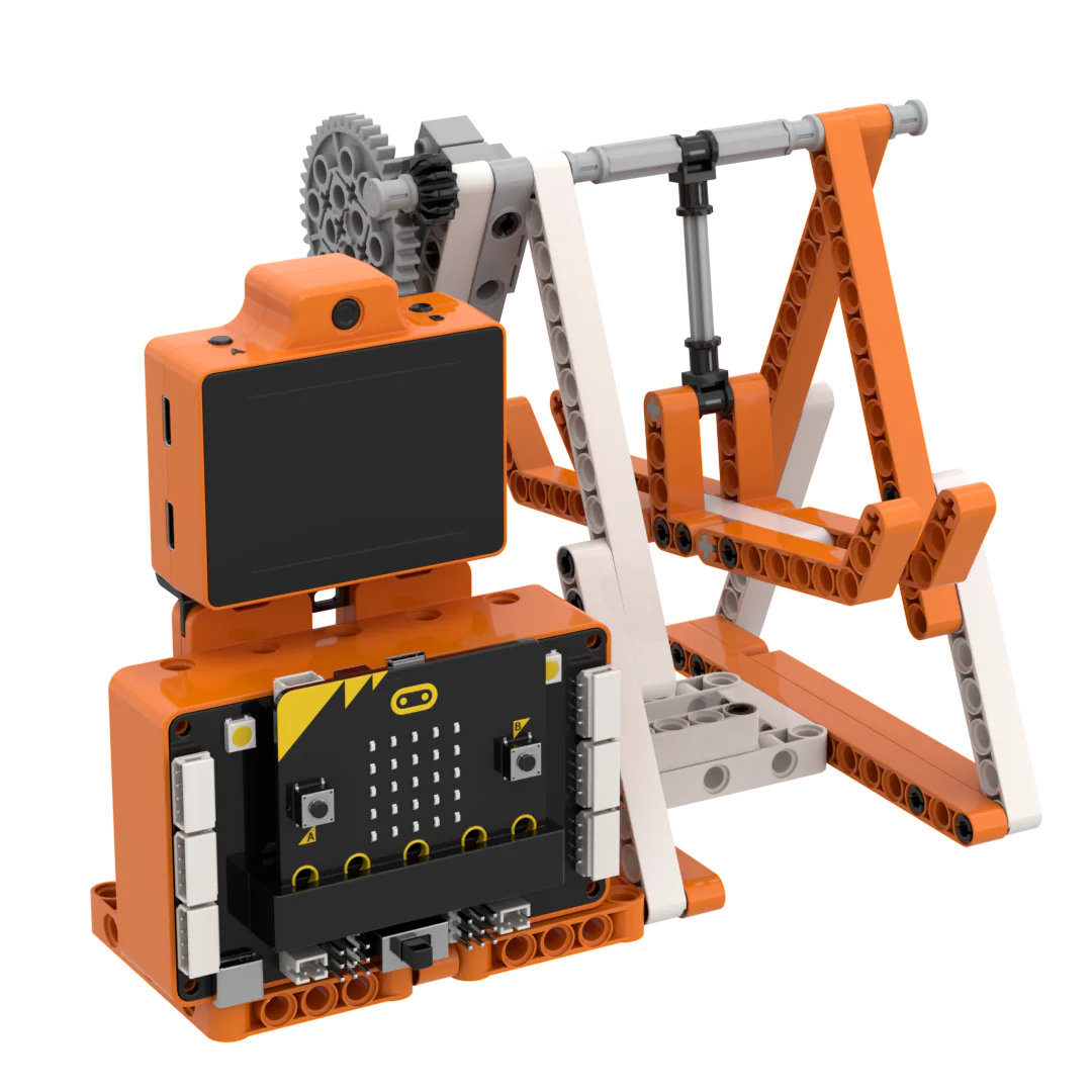

  这是一台会“听令启动”的智能海盗船,上电后进入待命状态。依托 WonderLLM 模块的离线语音交互功能,用户发出语音指令即可控制舵机来回转动,带动海盗船模型做往复摇摆运动,就像一位游乐园的操作员,用语音轻松启动这场惊险刺激的摇摆之旅。

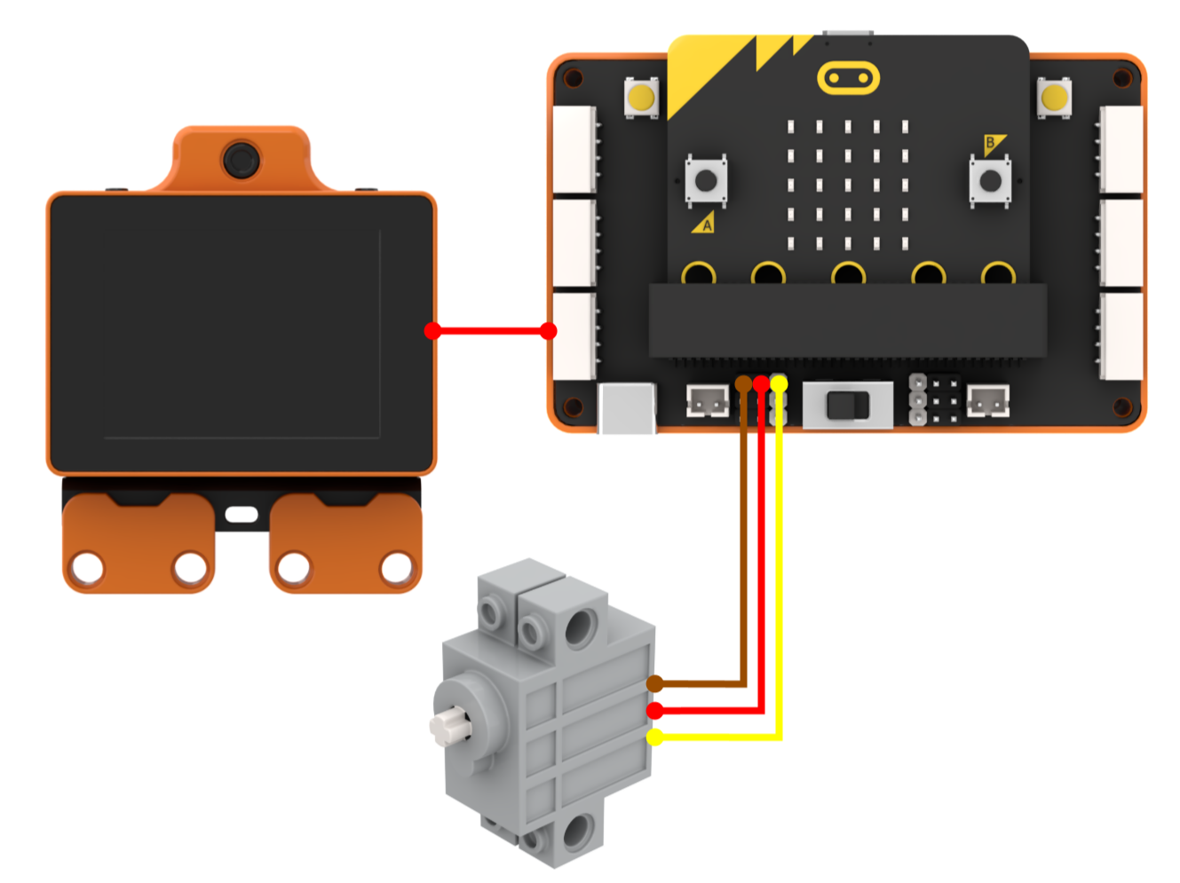

3.11.5 设备接线 ​

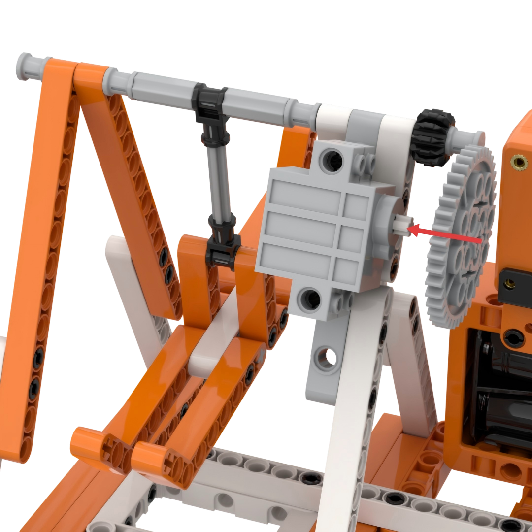

第一次进行与积木舵机相关的课程时,我们需要先将舵机上的齿轮拆下,把本次课程的程序上传至micro:bit;然后打开micro:bit扩展板的电源开关,等待积木舵机转至初始位置( 0° ),再装上齿轮。(若之前已经使用过舵机复位程序,可跳过此步骤)

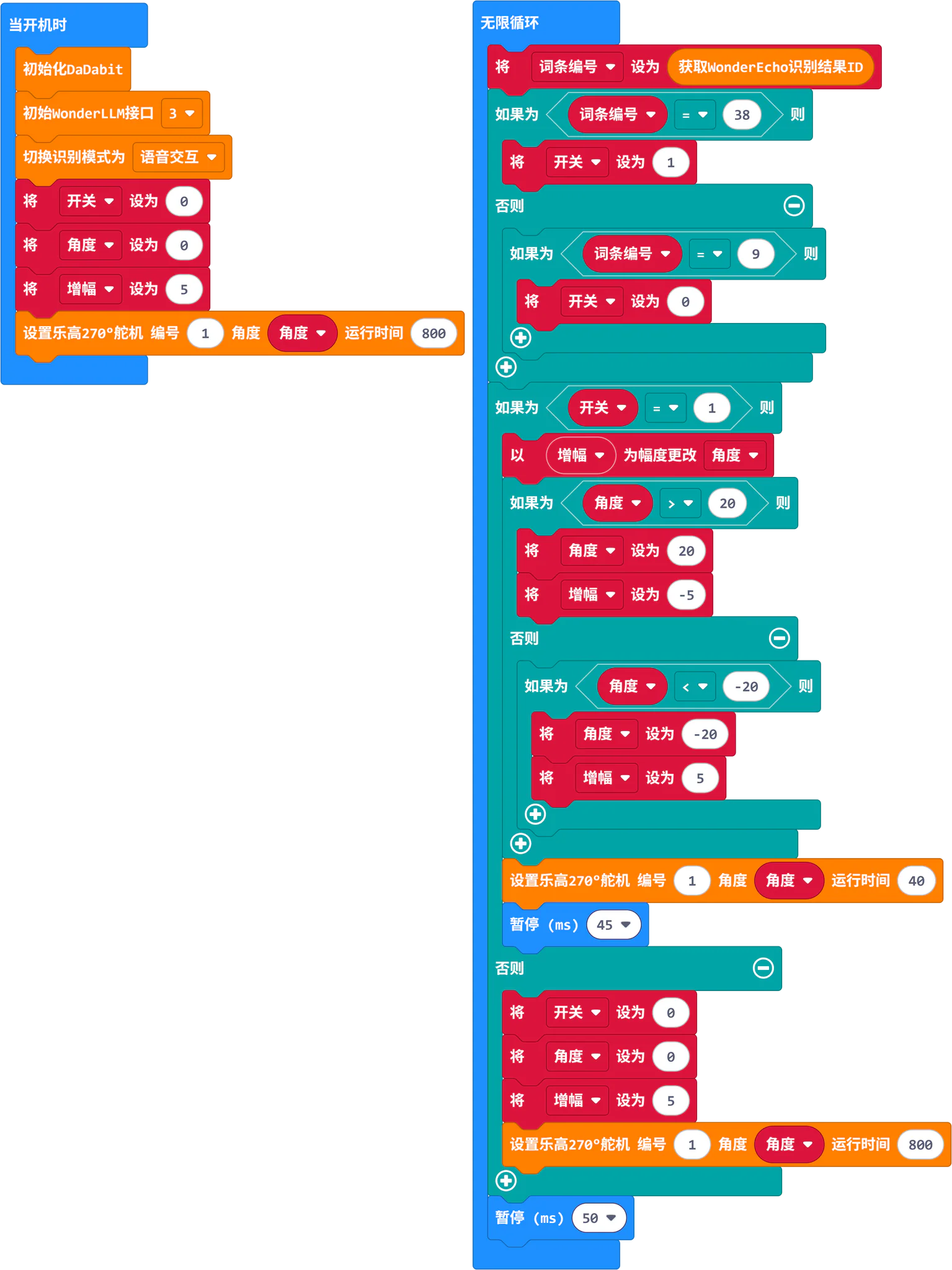

定义 / 获取用于存储数据的变量
以设定步幅对变量进行增减修改
读取语音交互模块中识别到的指令结果编号
控制指定编号的乐⾼舵机,在设定时间内转到⽬标⻆度

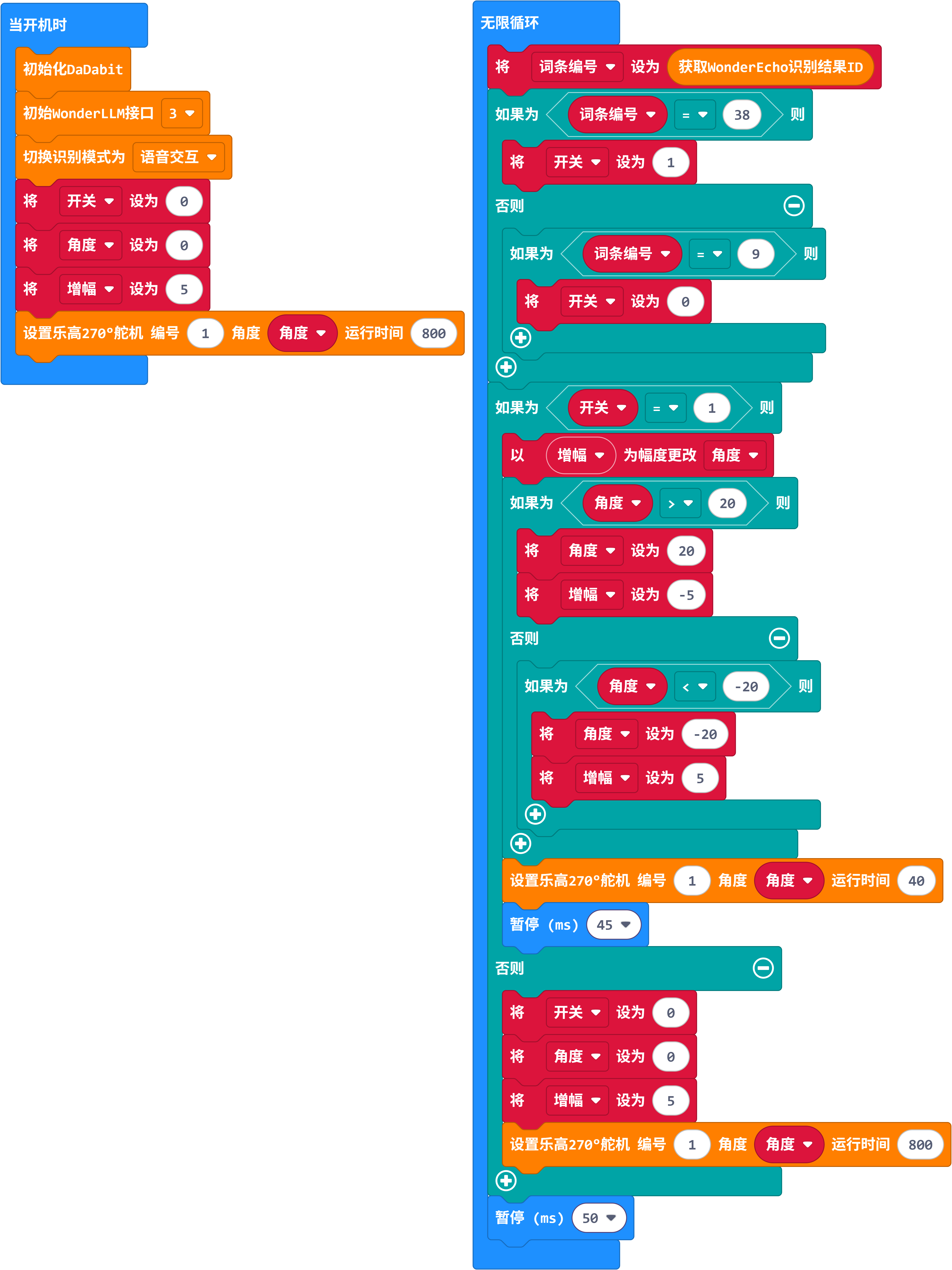

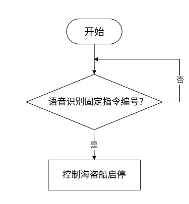

  1. 上电初始化 DaDabit 扩展库、WonderLLM 模块的硬件接口为 P3,并切换 WonderLLM 模块为语音交互模式,设置舵机使海盗船船体至初始居中位置;
  3. 识别到启动语音指令时舵机持续往复模拟海盗船摇摆,识别到停止语音指令舵机则停止;
  4. 摇摆动作结束设备回归待机,持续循环等待语音指令。
