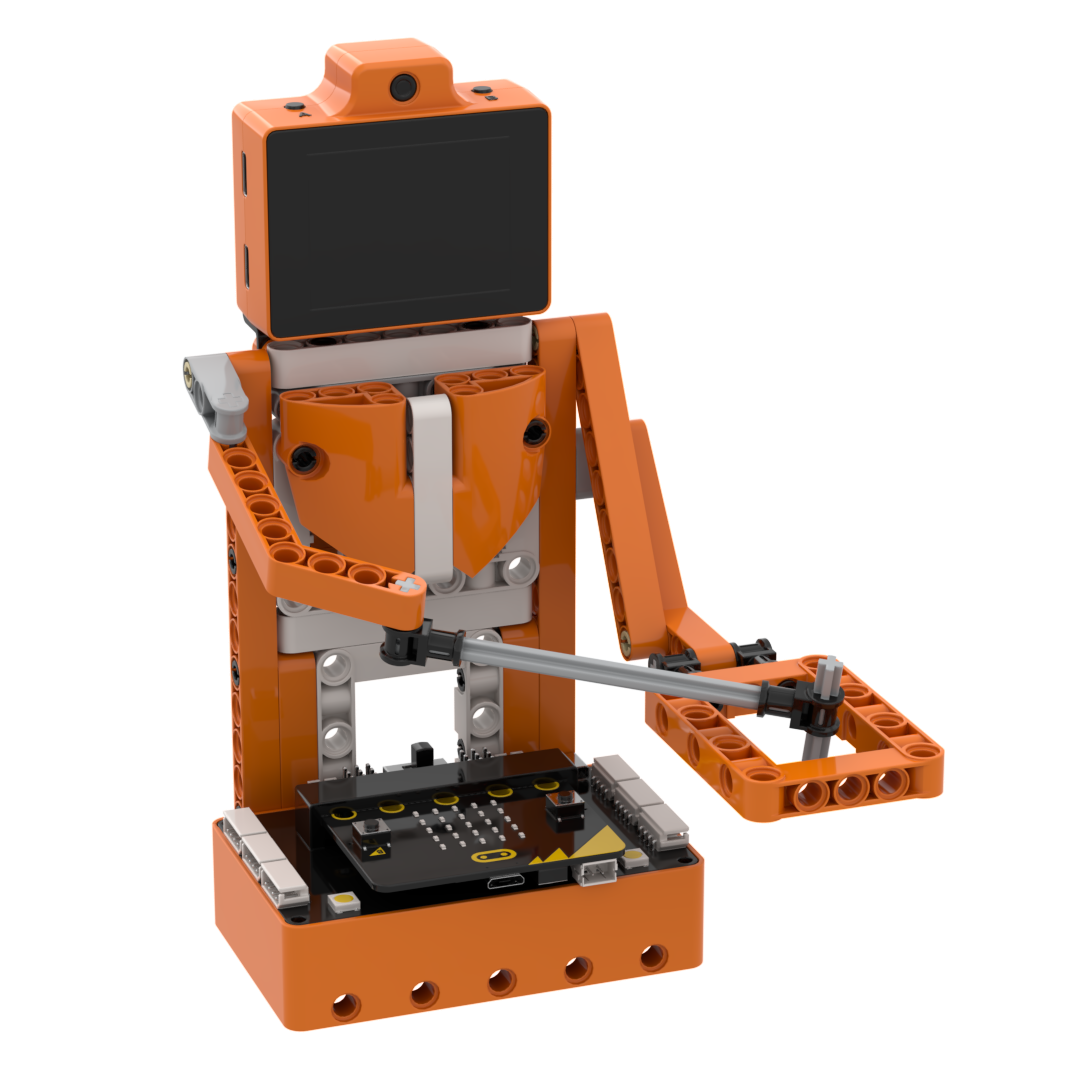

3.8.1 造型介绍 ​
  这是一台会“听令烹饪”的智能炒菜机器人,上电后进入待命状态。WonderLLM 大模型支持任意语音指令控制烹饪功能(如说“开始炒菜”“开始做饭”等),电机运转模拟炒菜时的翻炒动作,就像一位不知疲倦的AI大厨,用语音指挥精准还原每一道菜的火候与风味。

3.8.3 造型搭建 ​

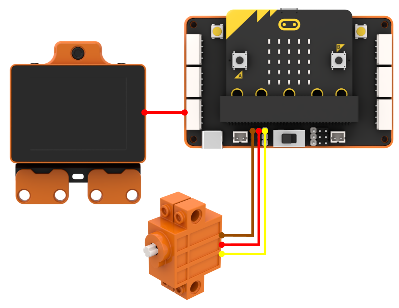

3.8.5 设备接线 ​

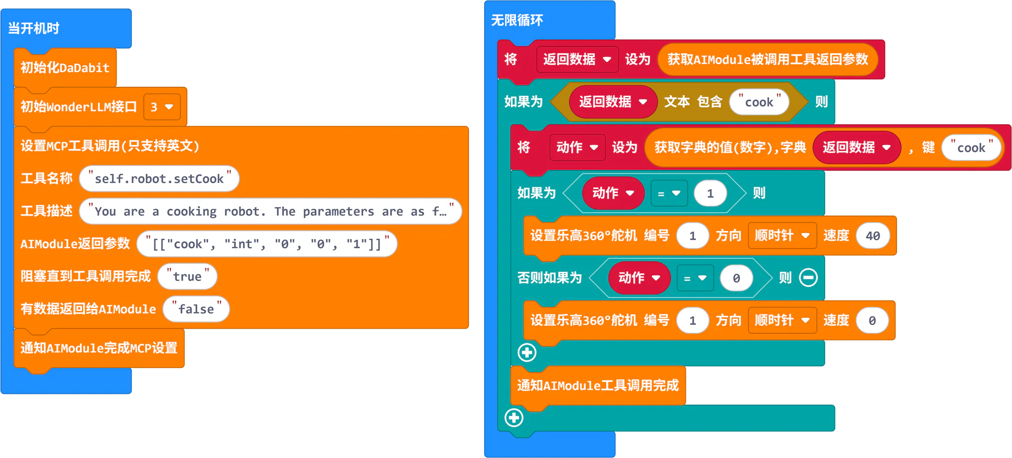

3.8.6 程序编写 ​
定义/获取用于存储数据的变量
配置 AI 模块可调用的自定义功能工具参数
向 AI 模块同步 MCP 工具配置信息
读取 AI 模块调用工具后传回的运行数据
告知 AI 模块单次工具调用流程结束
根据指定的键,从目标字典中提取对应的数字类型数值并返回
判断目标文本内是否包含指定字符
(3) MCP工具参数配置 ​
  • 工具名称:self.robot.setCook
  1. 工具描述:You are a cooking robot. The parameters are as follows: Switch: 0 or 1. When turned on, it returns 1; when turned off, it returns 0.
    简述:你是一个烹饪机器人。参数如下:开关:0 或 1。打开时返回 1;关闭时返回 0。
  2. AIModule返回参数:[["cook", "int", "0", "0", "1"]]
    注意:字段名 cook,整型,第一个 0 为默认值,第二个 0 为最小值,1 为最大值。
  3. 是否阻塞直到调用完成:true
  4. 是否有数据返回给AIModule:false
  5. 功能:这段 MCP 配置是给 AI 模块定义烹饪机器人的开关控制工具:让 AI 能下发 0 或 1 指令控制炒菜机器人启停(开启返回 1,关闭返回 0),调用时程序会等待操作执行完毕,且无需向 AI 回传额外运行数据。
  1. 上电初始化 DaDabit 扩展库、WonderLLM 模块的硬件接口为 P3,开启 MCP 工具并配置 setCook 开关参数;

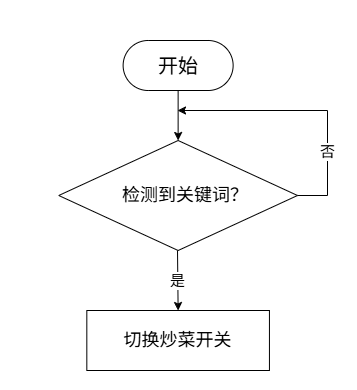

  2. 程序循环接收在线大模型下发 0/1 烹饪控制参数,读取工具调用返回数据;
  3. 参数为 1 时驱动电机持续翻炒模拟炒菜动作,参数为 0 时电机立刻停止运转;
  4. 单次翻炒动作阻塞执行完成后设备复位,重新循环监听语音语义指令。
