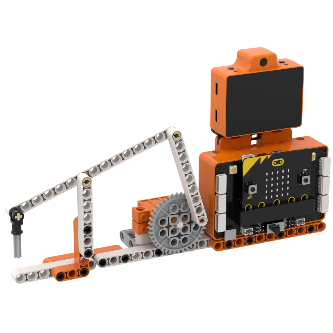

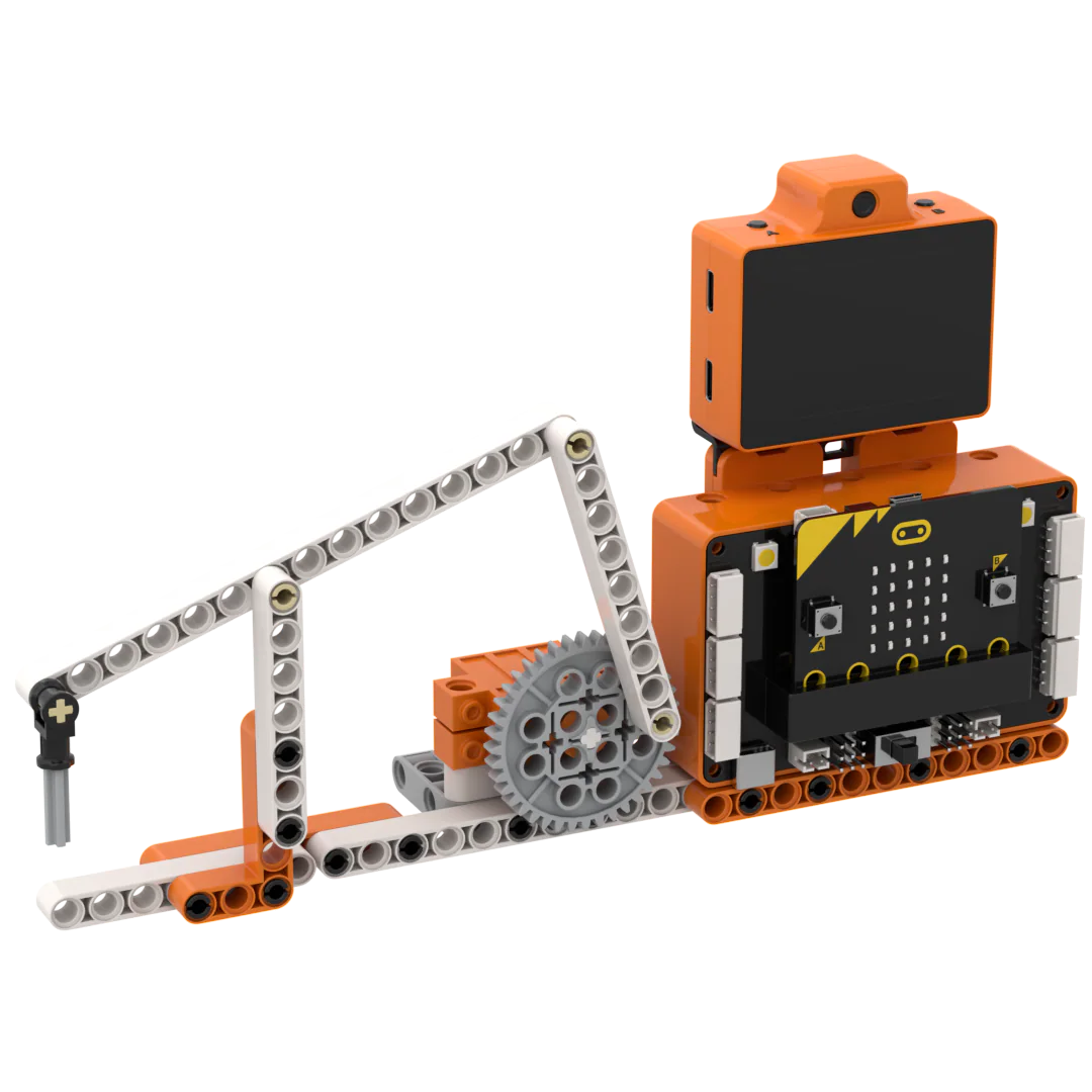

  这是一台会 “语音启停” 的采油机,上电后电机保持静止待机,当接收语音交互指令时,电机往复转动模拟抽油动作,就像智能油田设备,语音控制开采启停。

3.4.3 造型搭建 ​

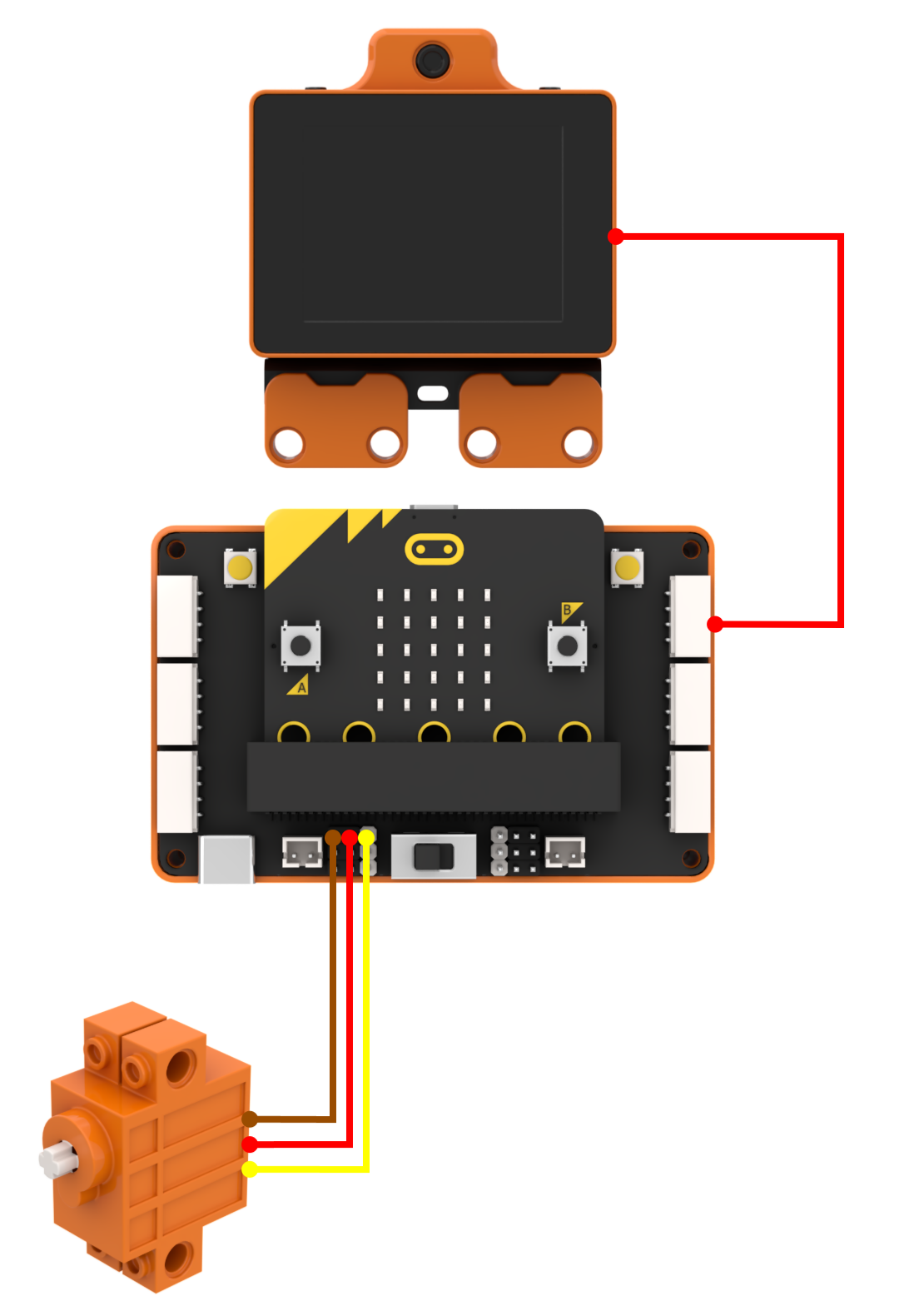

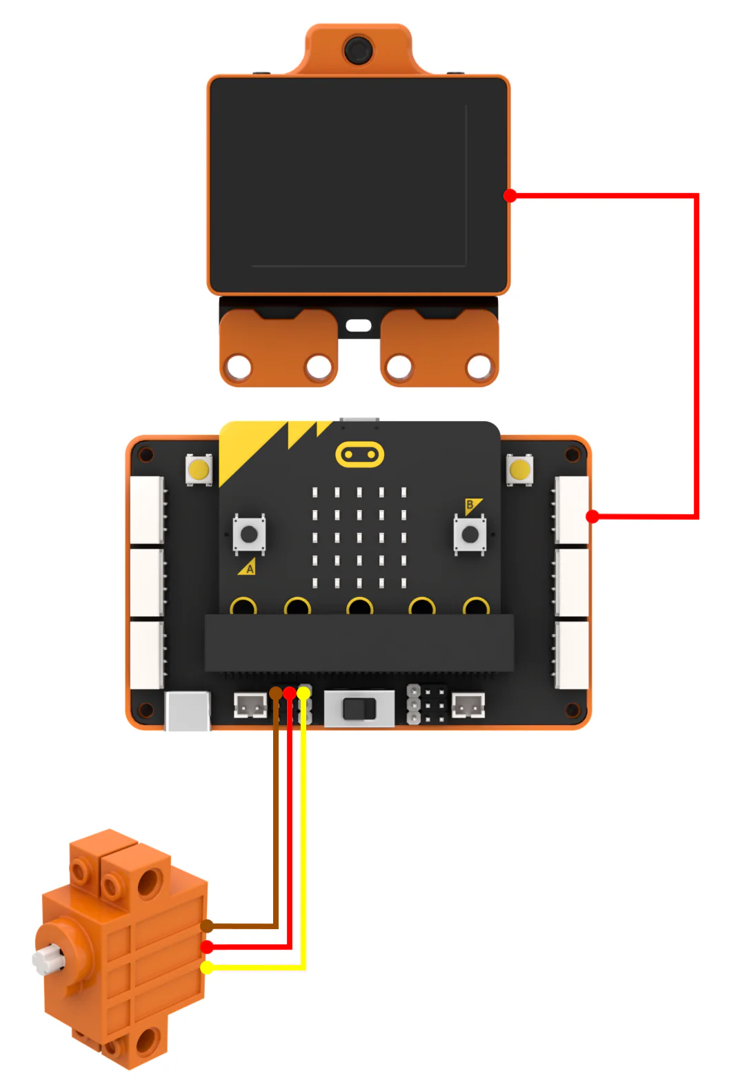

3.4.5 设备接线 ​

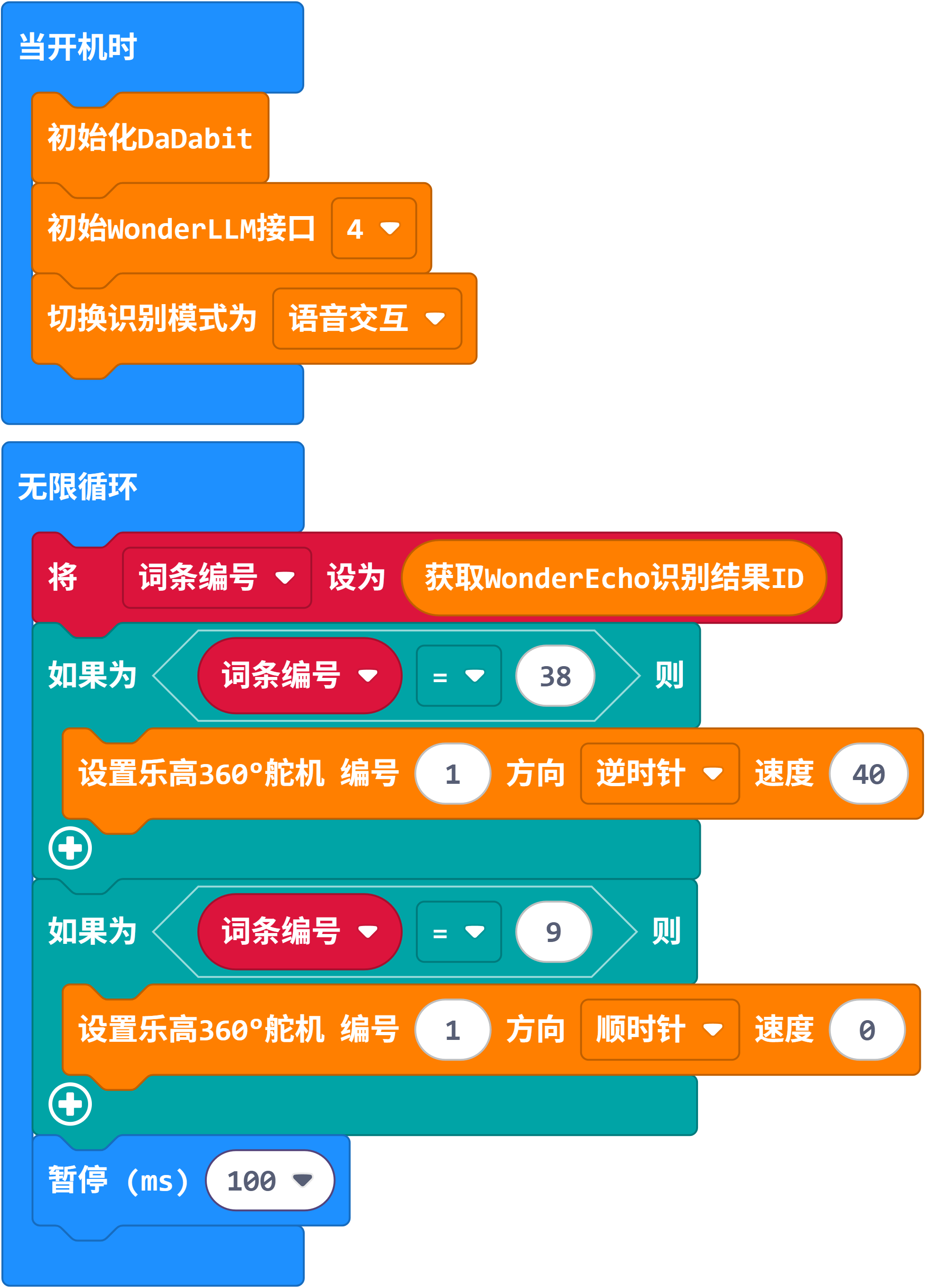

3.4.6 程序编写 ​
定义 / 获取用于存储词条编号的变量
对自定义 “词条编号” 变量进行自定义赋值
读取语音交互模块生成的结果编号

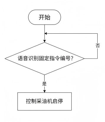

  1. 上电初始化 DaDabit 扩展库、WonderLLM 模块的硬件接口为 P4,并切换 WonderLLM 模块为语音交互模式;
  3. 识别到启动语音指令时电机持续往复转动模拟抽油,识别到停止语音指令则电机锁止停机;
  4. 动作执行完成后保持待机状态,持续等待下一条语音指令。
