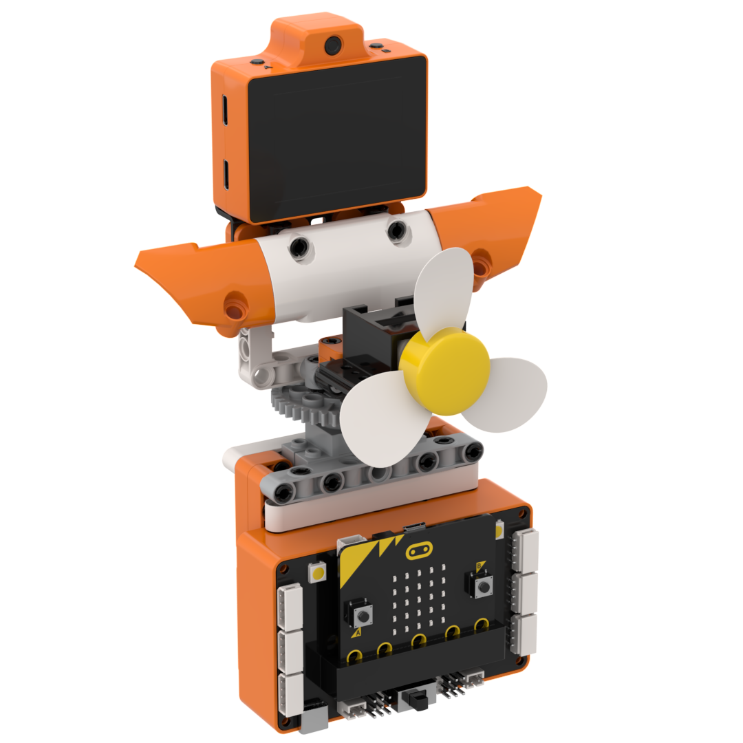

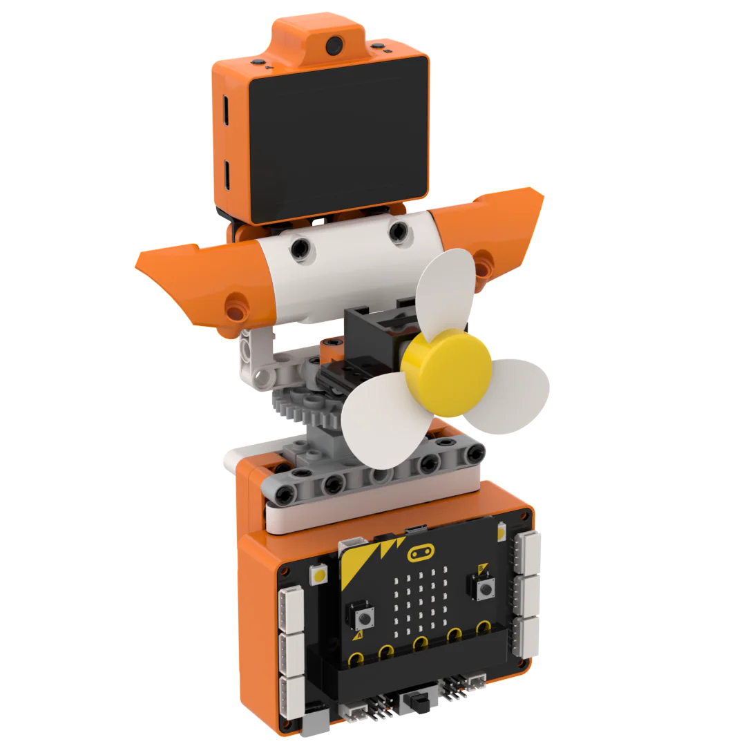

  这是一台会“主动送风”的智能追踪风扇,上电后舵机驱动风扇左右摇头扫描。当 WonderLLM 模块识别到人脸时,风扇立即停止摇头并锁定人脸方向持续送风,就像一位贴心的专属侍者,用精准的人脸追踪技术让清凉始终跟随您左右。

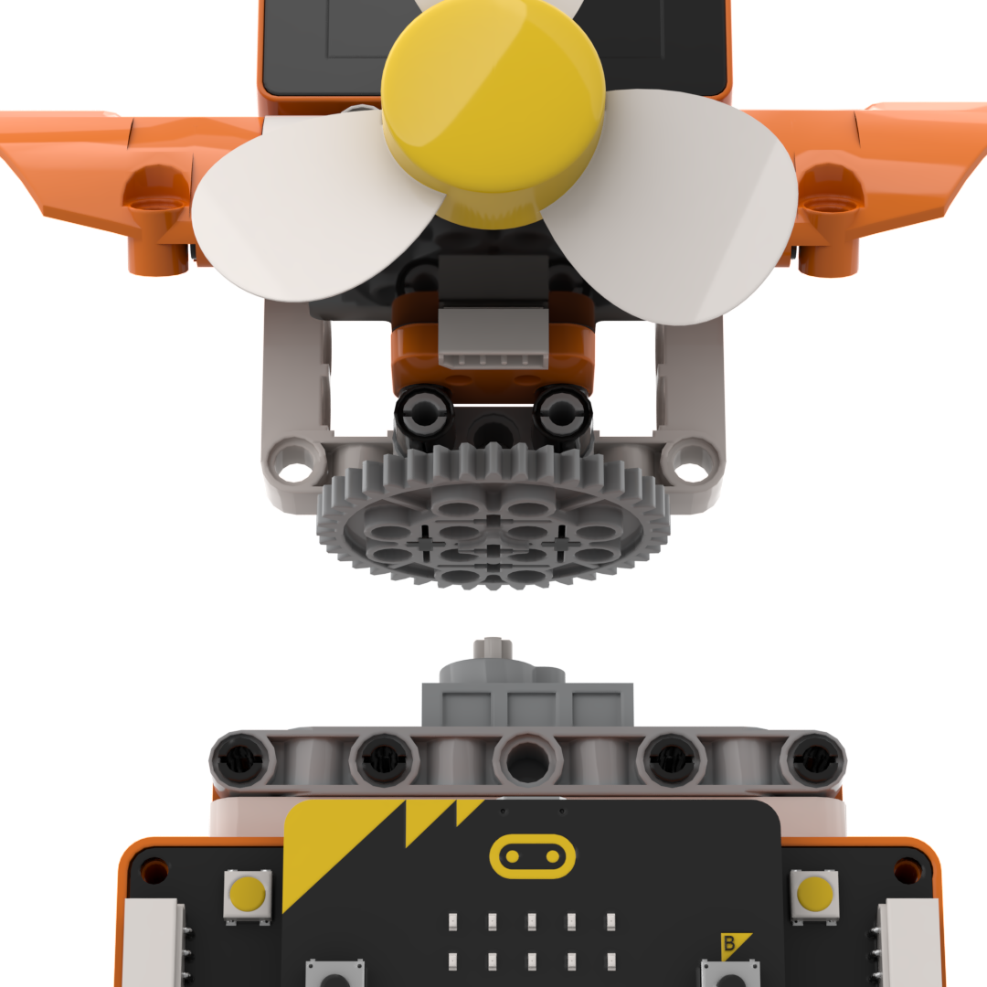

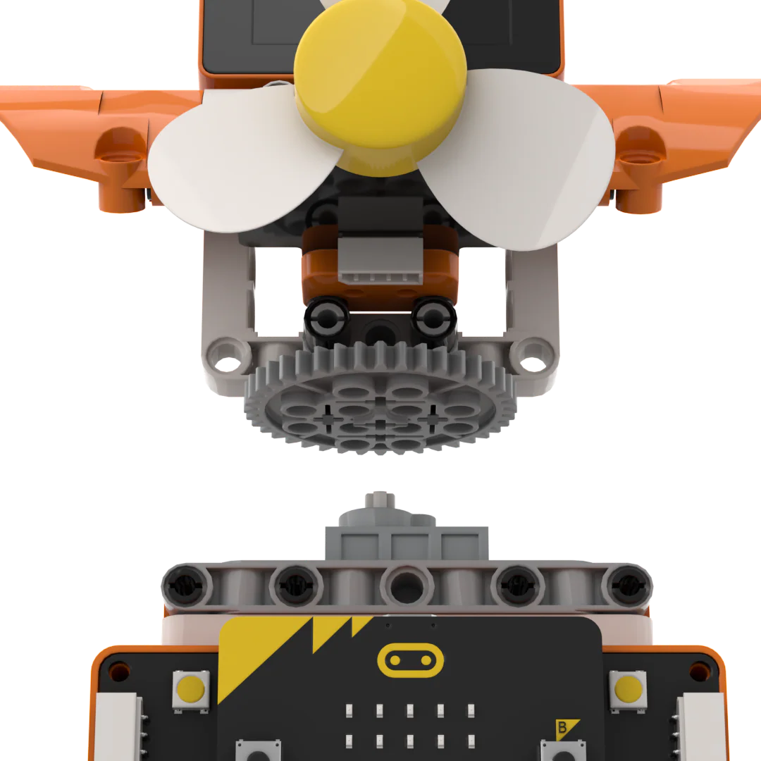

3.20.3 造型搭建 ​

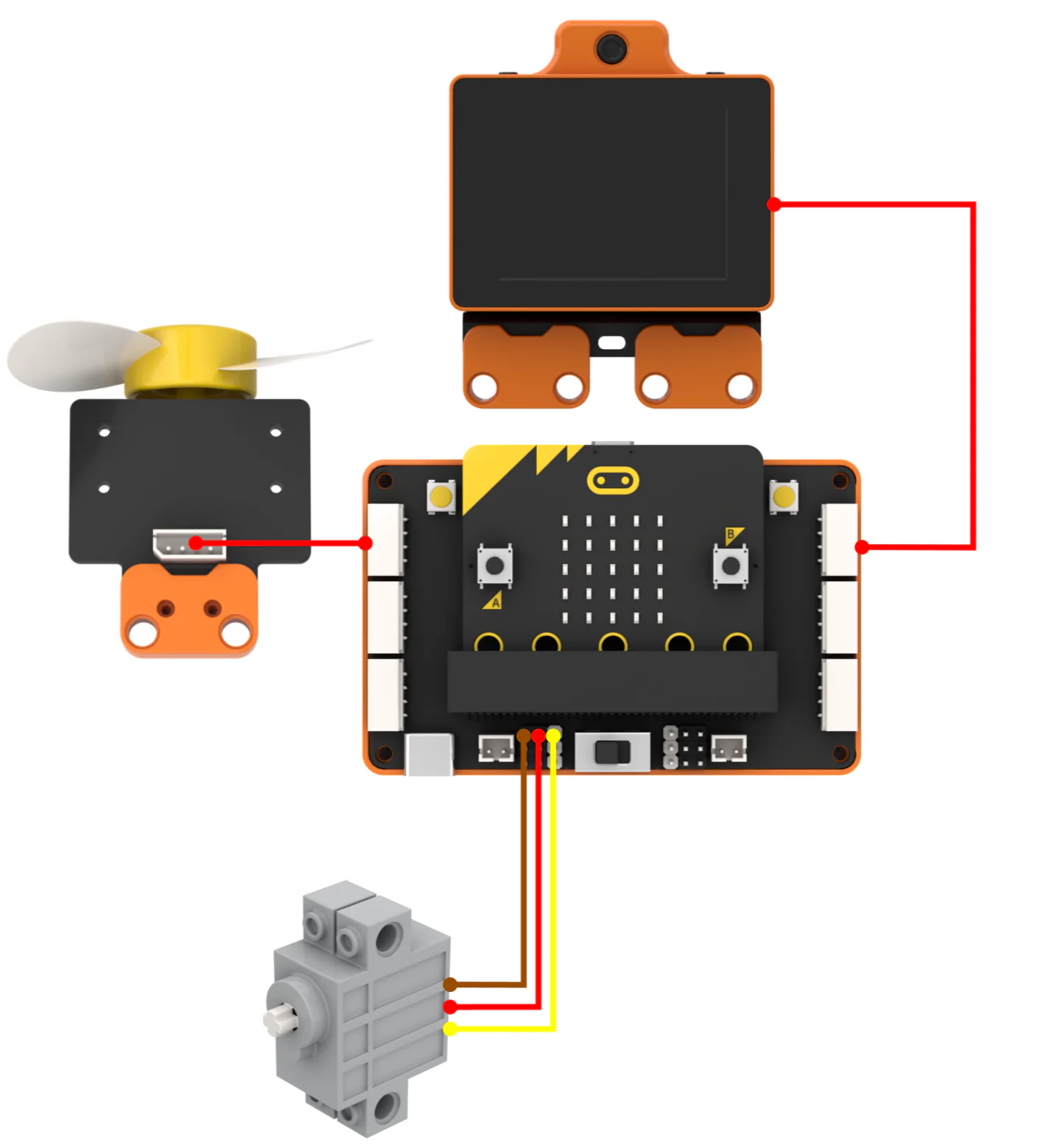

3.20.5 设备接线 ​
  • 将风扇模块接线插入 micro:bit 扩展板 接口;
第一次进行与积木舵机相关的课程时,我们需要先将舵机上的积木拆下,把本次课程的程序上传至micro:bit;然后打开micro:bit扩展板的电源开关,等待积木舵机转至初始位置( 0° ),再装上积木。(若之前已经使用过舵机复位程序,可跳过此步骤)

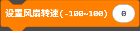

设置风扇转速,数值区间为 0 至 100

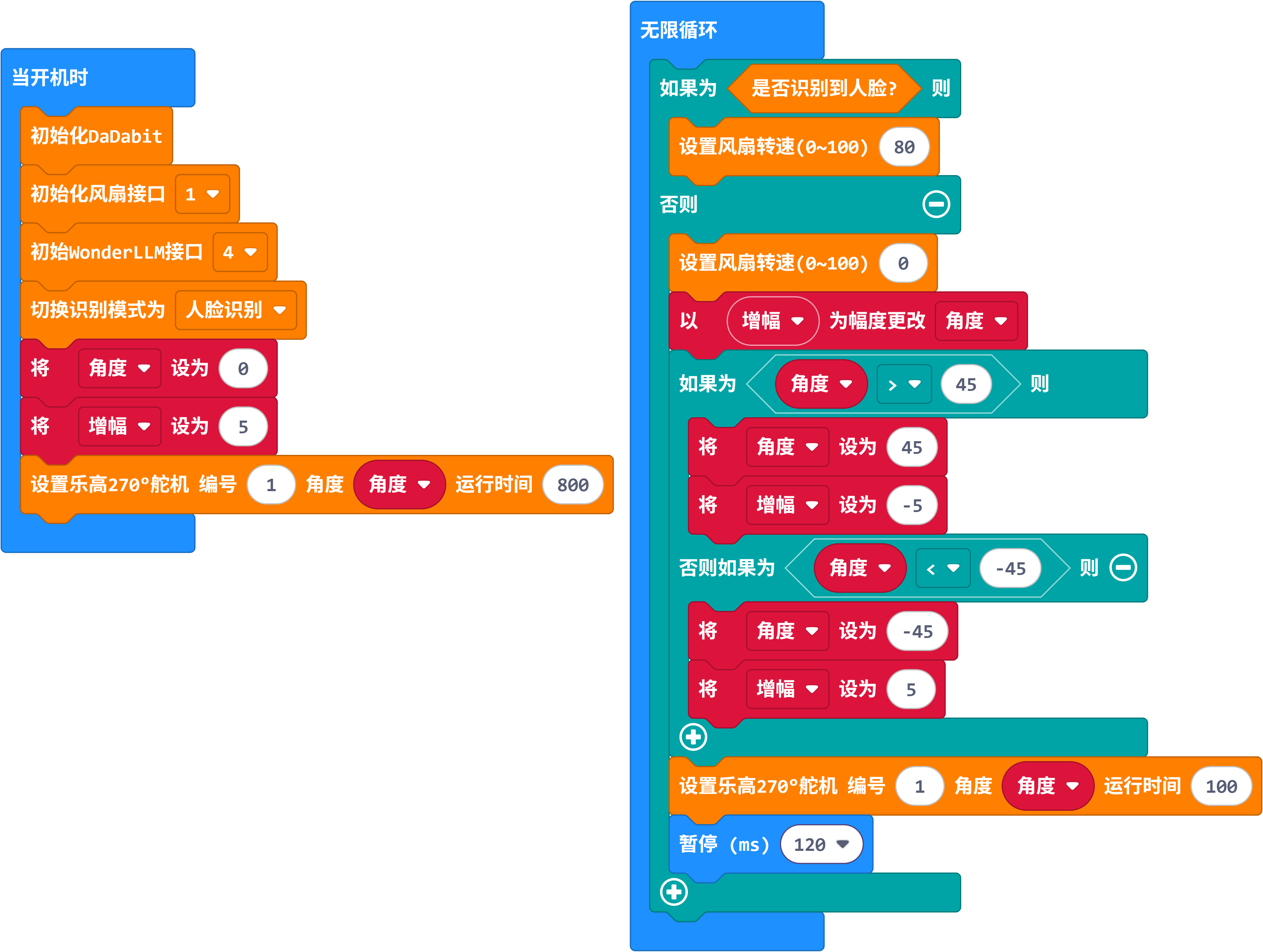

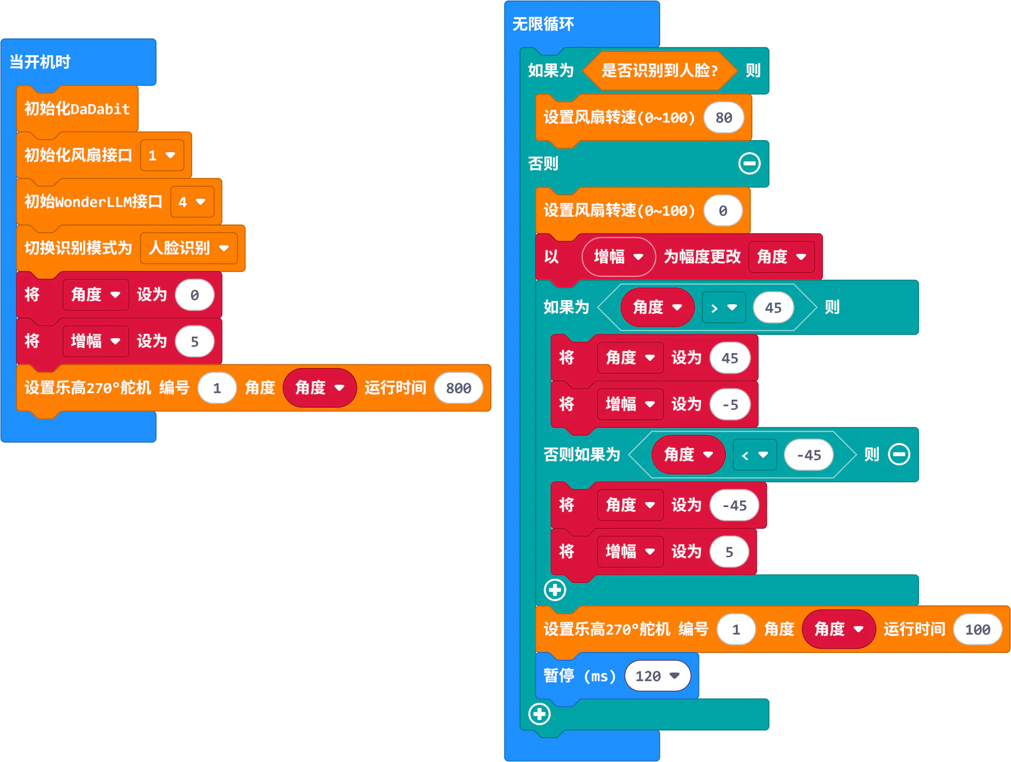

  1. 上电初始化 DaDabit 扩展库以及 WonderLLM 模块、风扇模块的硬件接口为 P4、P1,并切换 WonderLLM 模块为人脸识别模式,设置舵机至 WonderLLM 模块初始面向正前方位置;
  2. 程序进入无限循环,持续采集画面并检测是否存在人脸;
  3. 检测到人脸舵机转向人脸并开启风扇送风,无人脸舵机左右扫描、风扇关停;
  4. 人脸消失延时后风扇关闭、舵机复位,持续循环识别人脸。
