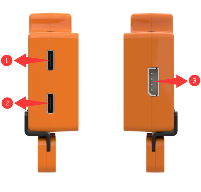

  1. 模块支持如下接口供电:①Type-C接口(上方) 、 ②Type-C接口(下方) 、 ③4-PIN IIC通信接口 ,用户可任选一处接口,接入外部供电设备,模块供电自动开机。

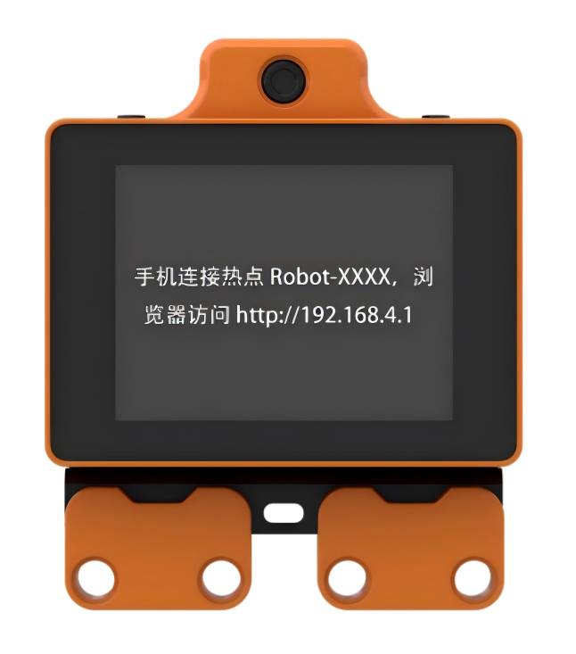

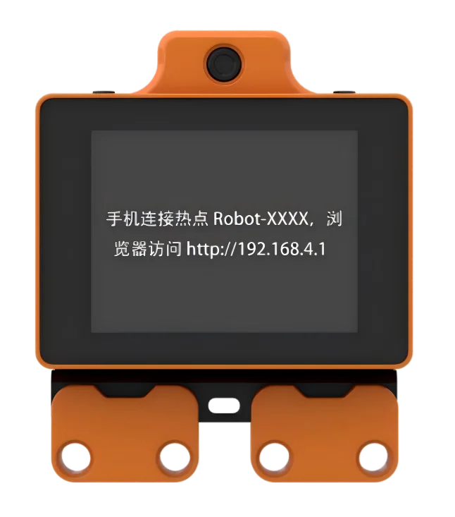

  1. 模块上电后,画面显示 设备热点名 及 浏览器配网网址 并伴随语音播报,用户需要先完成模块联网。
2.1.2 模块联网 ​

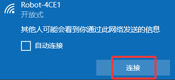

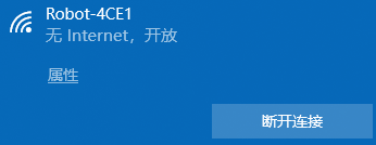

  1. 模块上电后则开始联网操作,此时画面显示 设备热点名 及 浏览器配网网址 并伴随语音播报,大模型模块会开启自带热点,供用户连接配置。不同设备热点名不同,格式统一为 “Robot-xxxx” ,下文以热点Robot-B7B9为例进行讲解。
  1. 用户可使用电脑或手机搜索对应热点并连接(该热点无密码)。
  1. 点击网络配置超链接直接访问如下的设备配网网址,也可以复制以下网址,打开任意浏览器,进入设备配网网址。
py
http://192.168.4.1

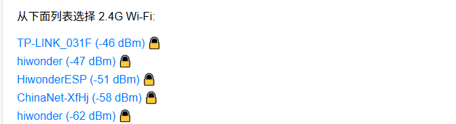

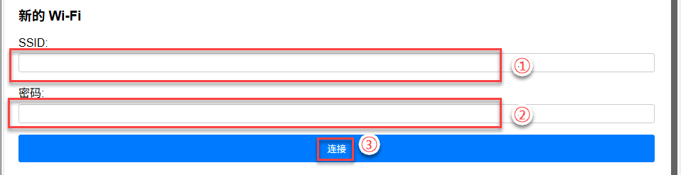

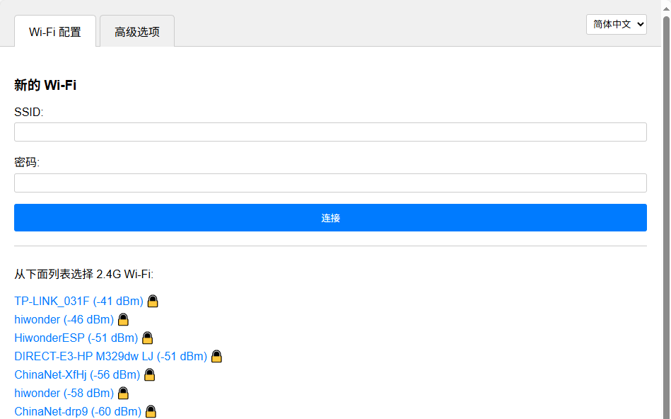

  1. 用户可在下图①中输入期望模块上电自动连接热点的热点名称,②中输入热点的连接密码。最后点击③中的 “连接” ,模块会尝试根据用户提供的热点连接信息,在当前所处环境寻找匹配的热点并连接。
  1. 在界面中可以找到模块扫描出的当前环境可用热点列表,单击某一项,对应热点的热点名称会自动填入①处位置,更加省时便捷。
  1. 若界面出现如下提示,表示当前环境无法找到此热点或连接密码错误,请重新输入。

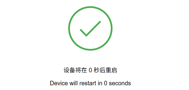

  1. 若界面出现如下提示,表示模块成功找到对应热点并连接成功。模块会自动重启并连接到对应热点。

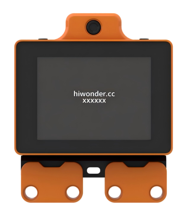

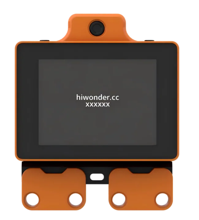

  1. 模块配网完成后需要完成与平台智能体绑定,模块画面显示 6位设备ID 及 设备绑定平台网址 并伴随语音播报绑定验证码,用户需要完成模块设备绑定(其中绑定网址下面的XXXXXX是设备ID)。

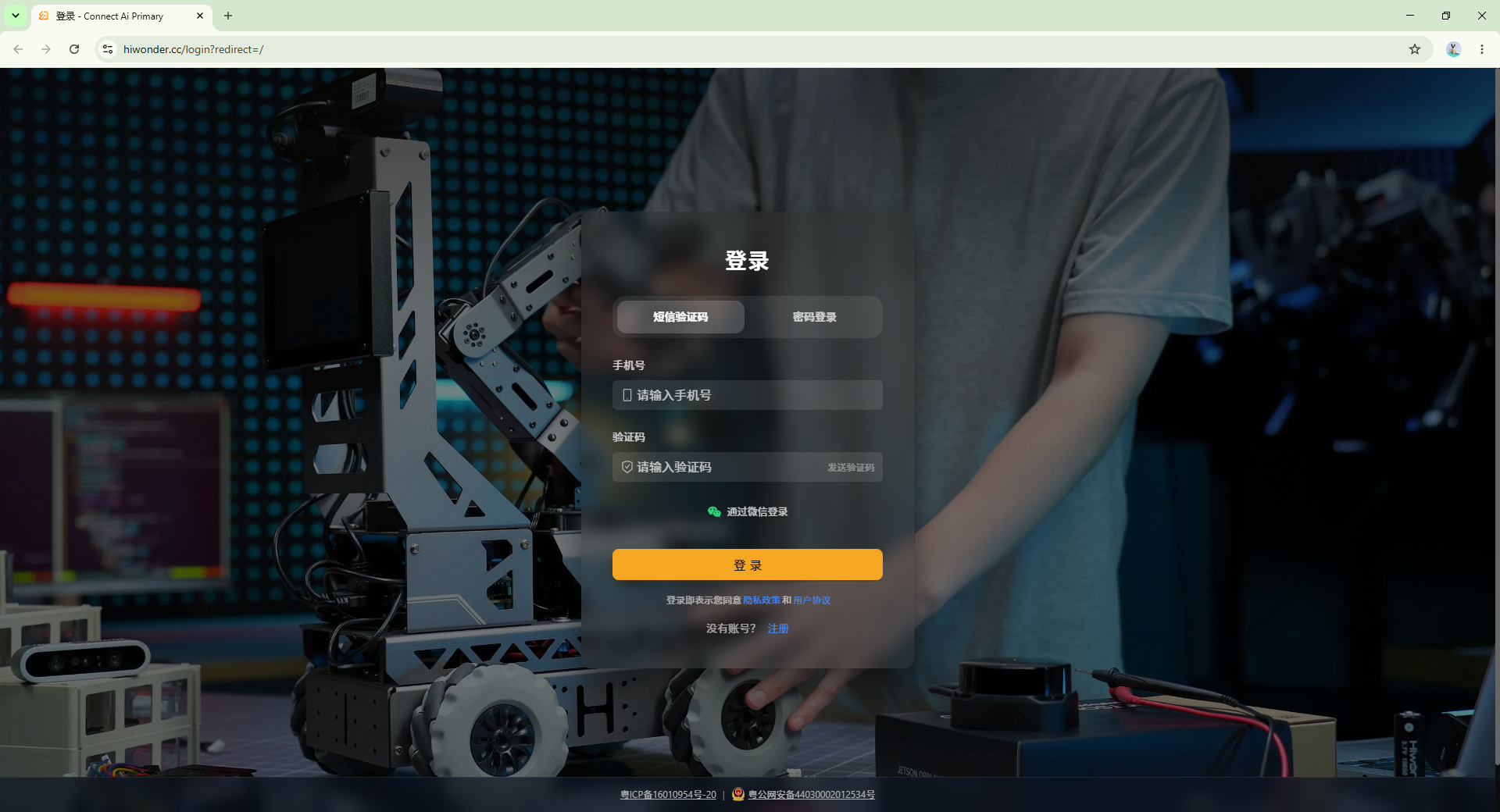

  1. 点击小幻 AI 聊天机器人超链接直接访问,也可复制以下链接到任意浏览器访问网址。
py
hiwonder.cc

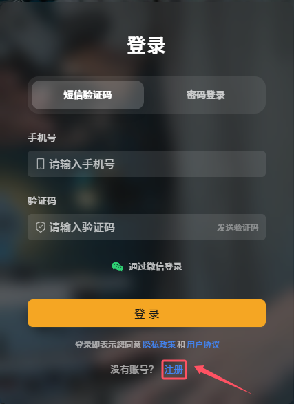

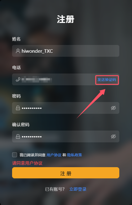

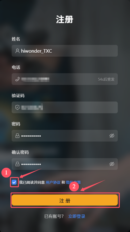

  1. 注册小幻AI账号,点击右下角的 “注册” 。
  1. 填写完成对应信息后点击 “发送验证码” ,获取账号注册所需验证码,注册账号。
  1. 勾选上同意协议和隐私政策,接着点击 “注册” ,既可注册成功。

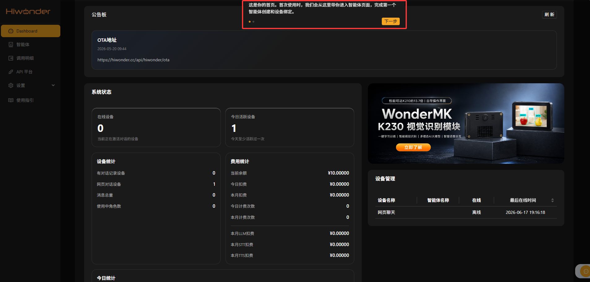

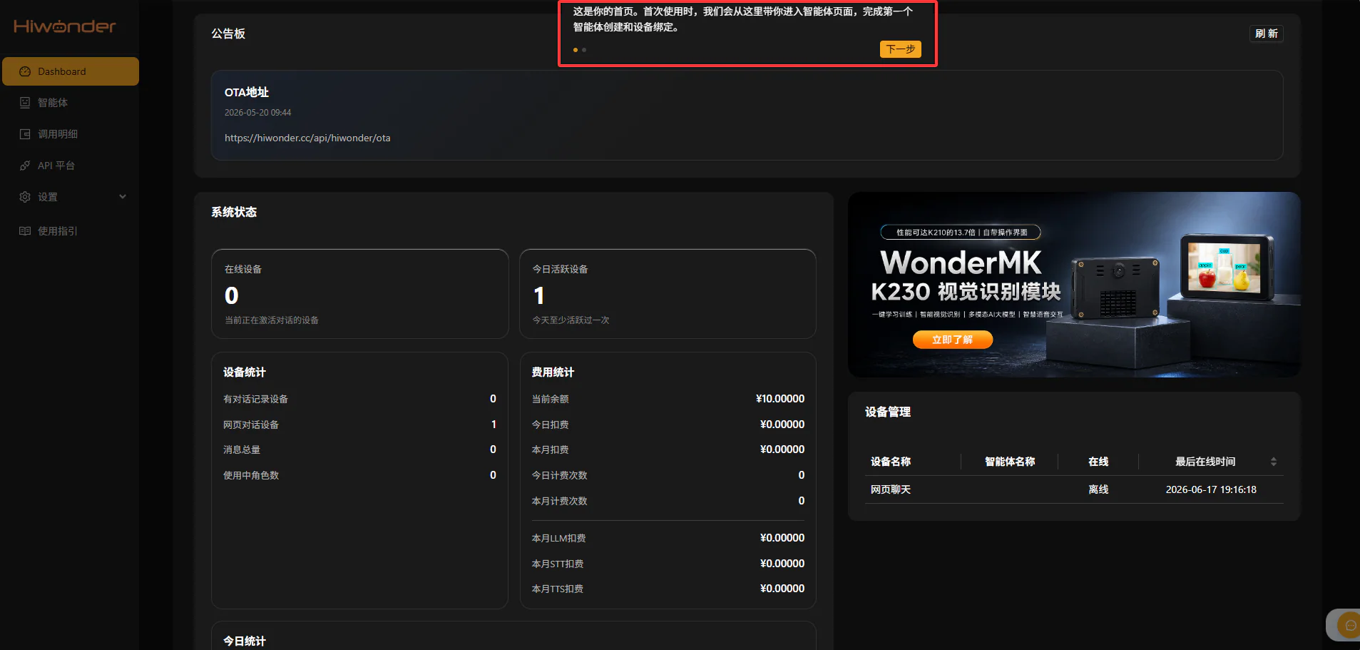

  1. 新注册的账号,进入小幻AI后有一个新手指引,我们可以根据新手引导快速熟悉小幻AI平台。

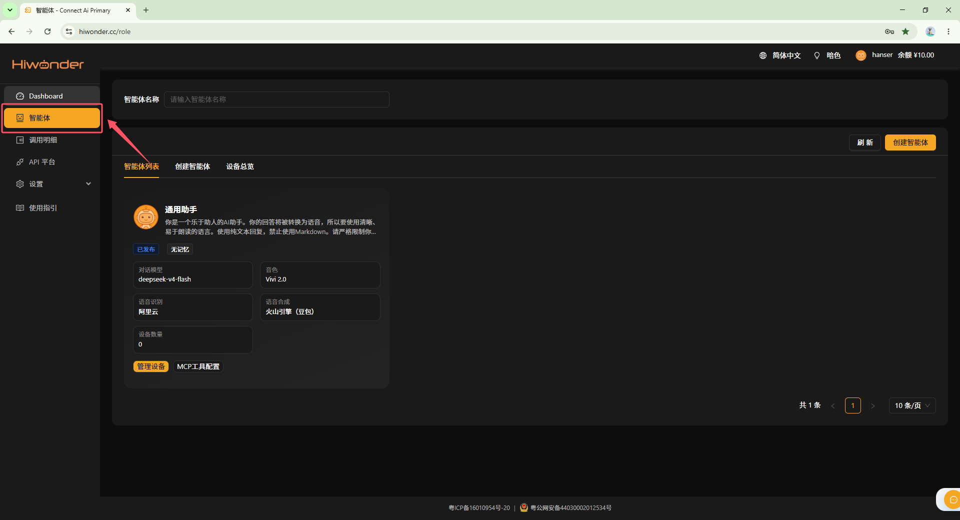

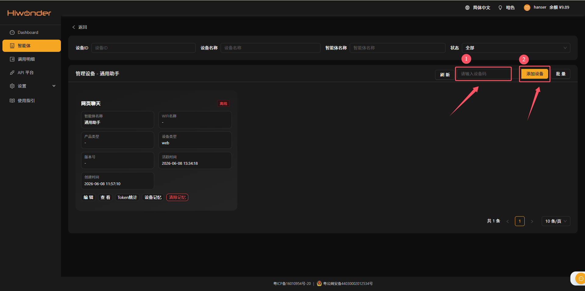

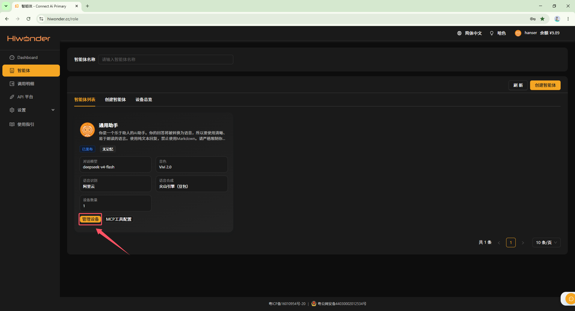

(2) 快速绑定 ​
  1. 先点击左侧 “智能体” ,切换到智能体界面。
  1. 点击默认智能体 “通用助手” 下面的 “管理设备” 。
  1. 将模块画面显示 6位设备ID 输入设备绑定码中的填空栏中,再点击 “添加设备” ,即可完成设备绑定。

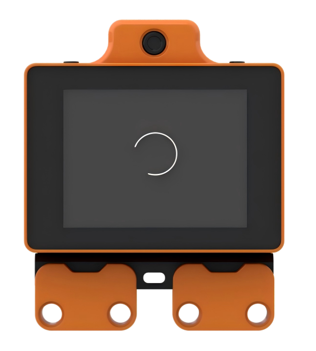

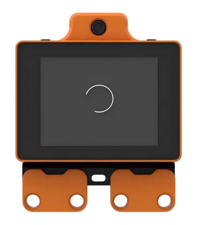

  1. 若设备绑定后,模块屏幕显示白色环形滚动条,说明模块正在根据内部存储WIFI信息自行联网。若模块联网失败,则画面显示 设备热点名 及 浏览器配网网址 并伴随语音播报,用户需要按照【模块联网】再次配置当前环境可用的新WIFI连接信息。

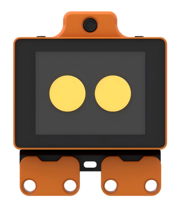

  1. 若屏幕白色环形滚动条加载一段时间后网络连接成功,跳转至模块表情显示界面,则说明模块一切配置正常,用户唤醒模块后即可开始人机交互。

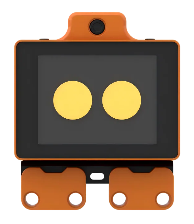

  模块前置准备步骤完成后,用户可以通过说出 唤醒词(小幻小幻) 或者 短按右侧按键 唤醒模块,进入聊天模式。

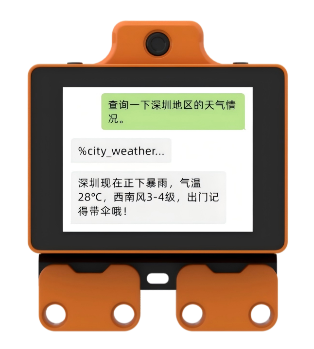

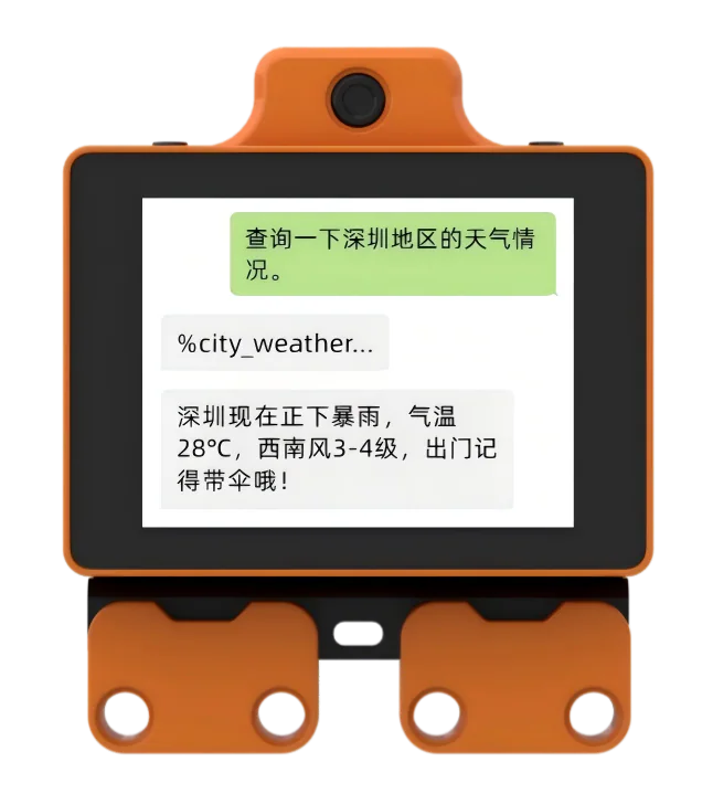

  1. 查天气功能:帮我查询一下xx地区的天气情况。

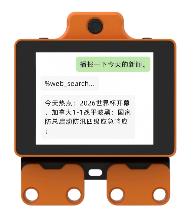

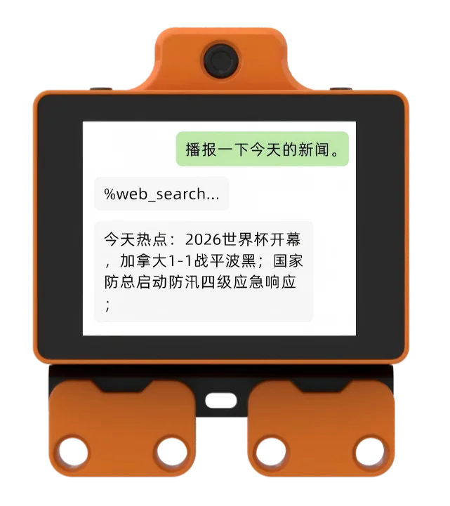

  1. 播报新闻功能:①播报一下今天的新闻 ②介绍一下今天的热点事件。

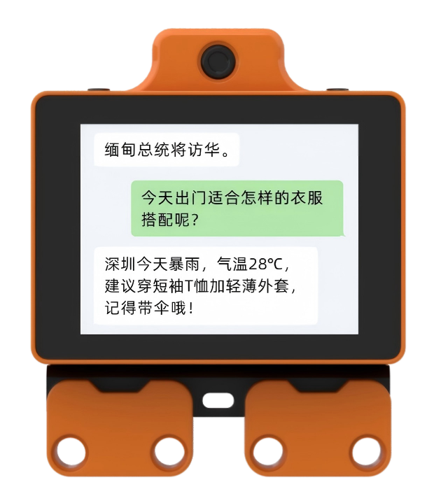

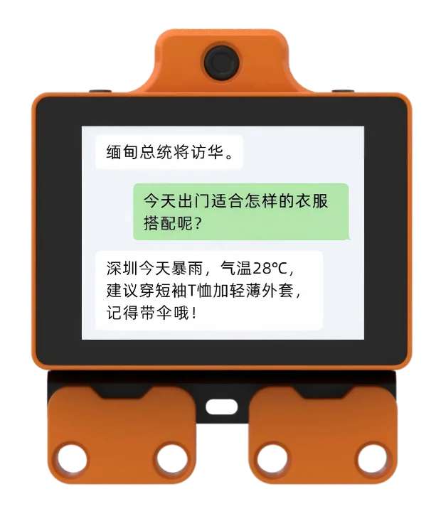

  1. 穿搭建议功能:我今天出门适合怎样搭配衣物呢。

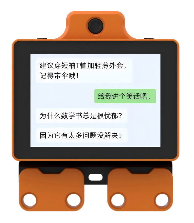

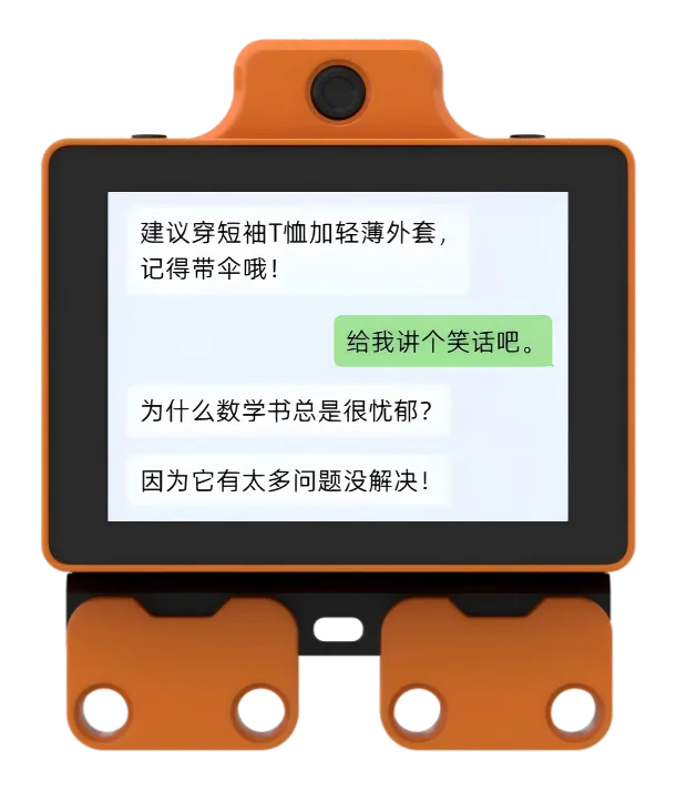

  1. 讲笑话功能:①给我讲个笑话吧 ②能说个笑话逗逗我吗。

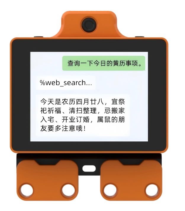

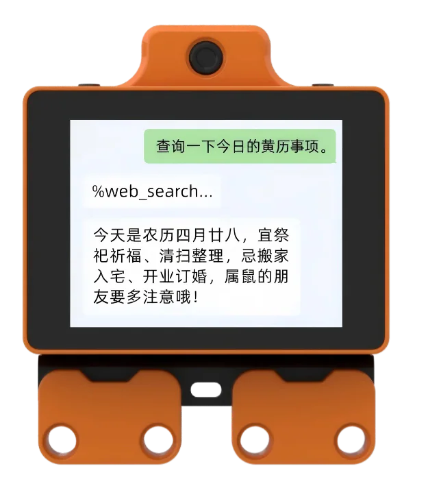

  1. 查黄历功能:查询一下今日的黄历事项。

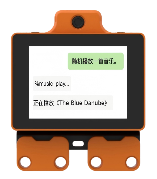

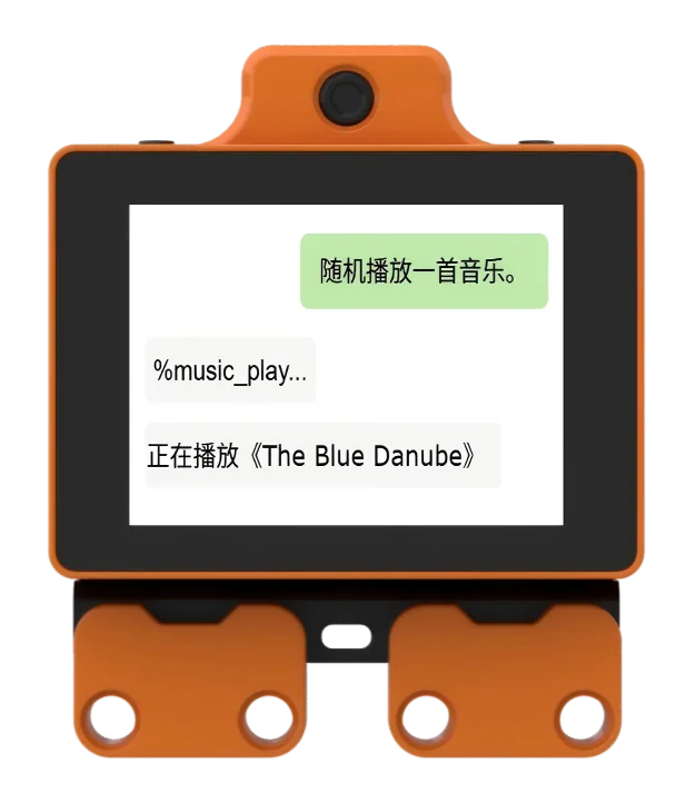

  1. 放音乐功能:随机播放一首音乐。

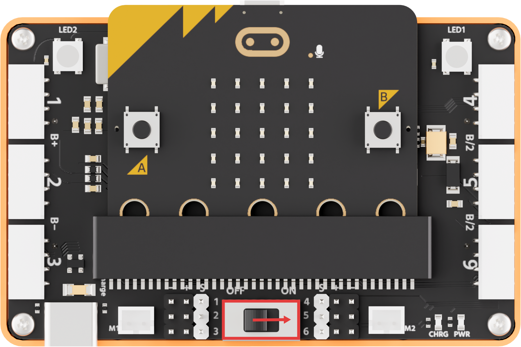

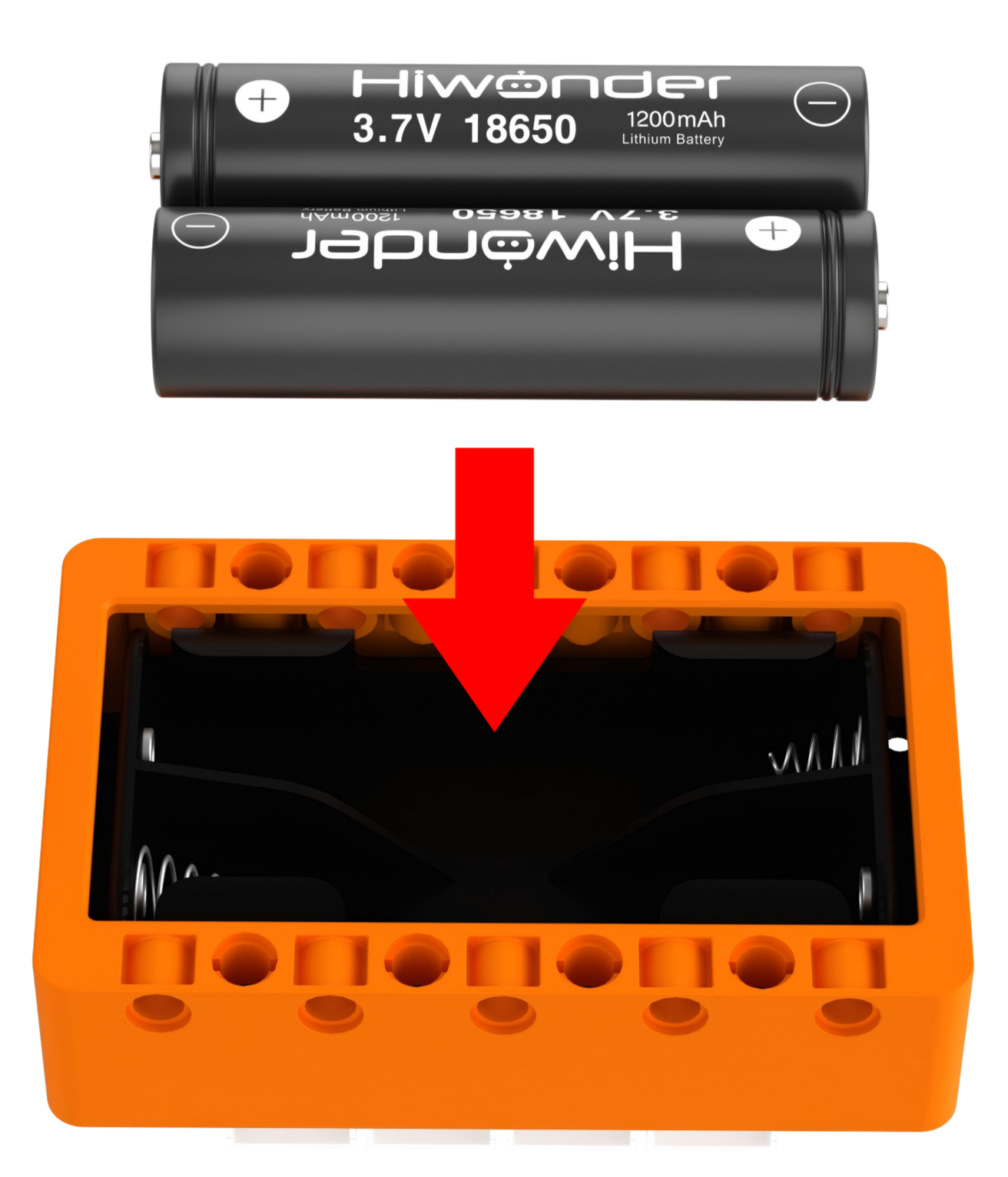

  1. 将电池插入micro:bit扩展板底部电池槽内容,
  1. 打开电源开关,扩展板电源指示灯亮红灯,即为开机成功。

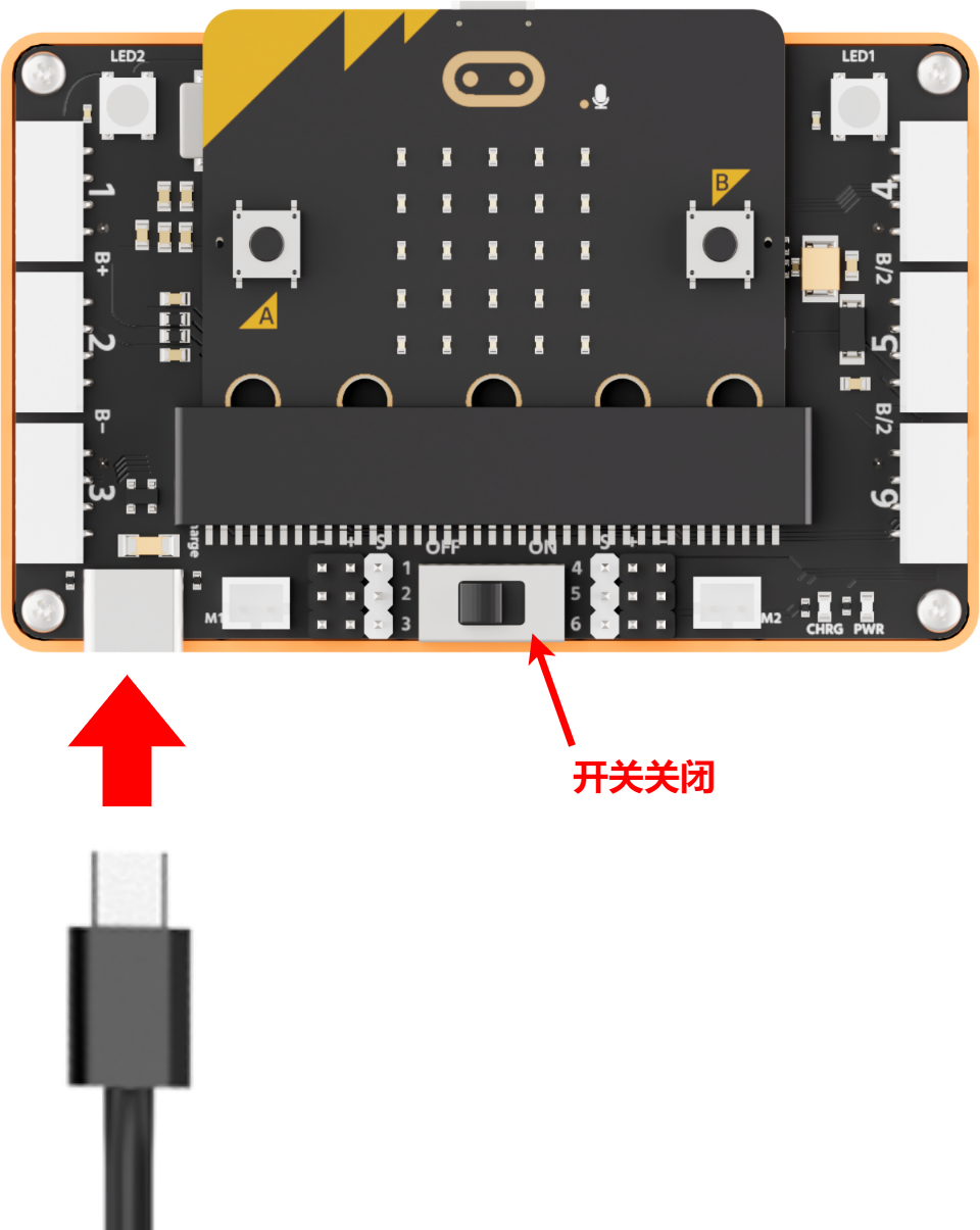

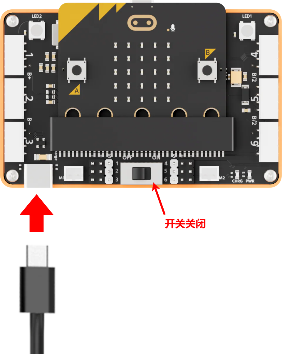

2.2.2 充电 ​
(1) 充电说明 ​
  使用5V 2A充电器,通过配套的Type-C数据线接入micro:bit扩展板充电接口进行充电:
(2) 注意事项 ​
  • 电池充电时,扩展板指示灯亮蓝灯,充满蓝灯熄灭,充电完成后应及时拔掉充电器和电源,避免过充损坏电池。充电时需要有人在场。
  • 充电时必须关闭电源开关,否则电池将无法充满。

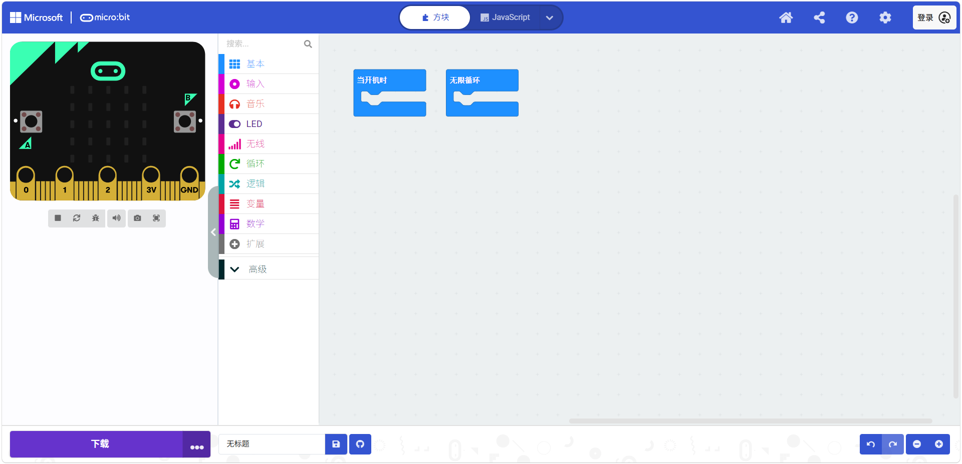

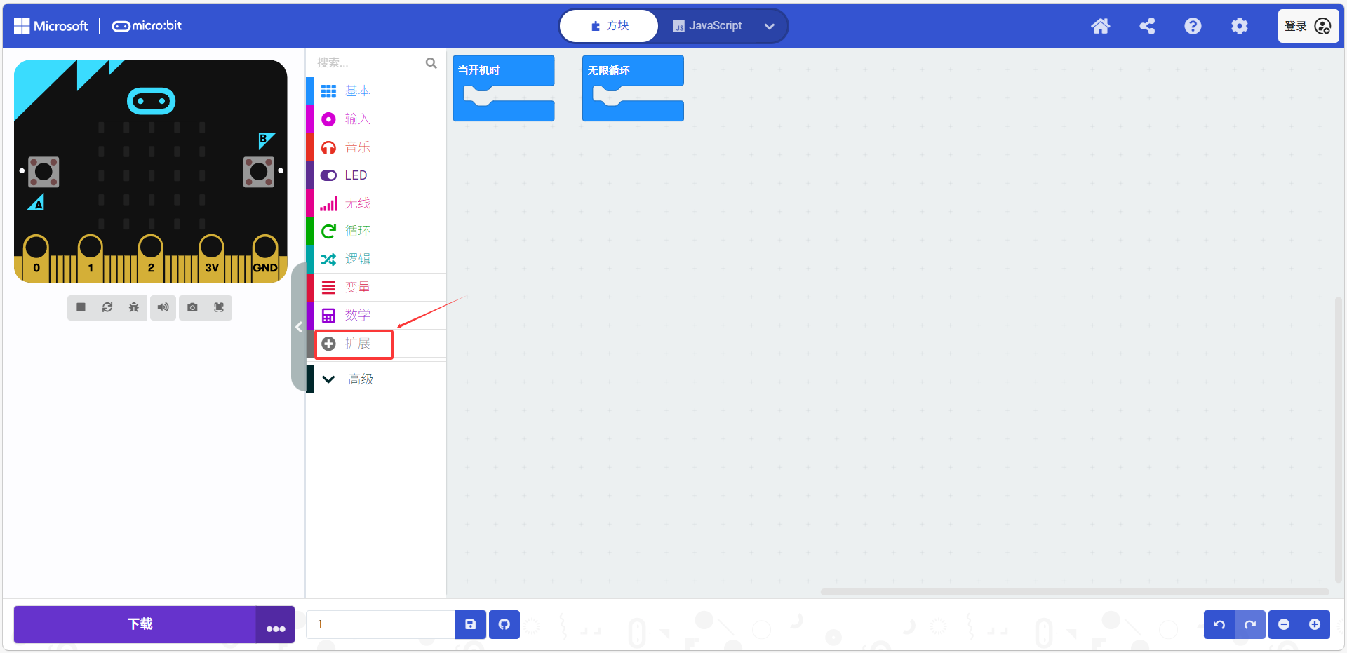

2.3.1 microbit 编程环境 ​
  关于编程环境,BBC 提供了在线编程网站可以直接点击Microsoft MakeCode for micro:bit,也可以复制以下网址到任意浏览器打开,其中有简单易用的图形化编程器 MakeCode。
https://makecode.microbit.org/

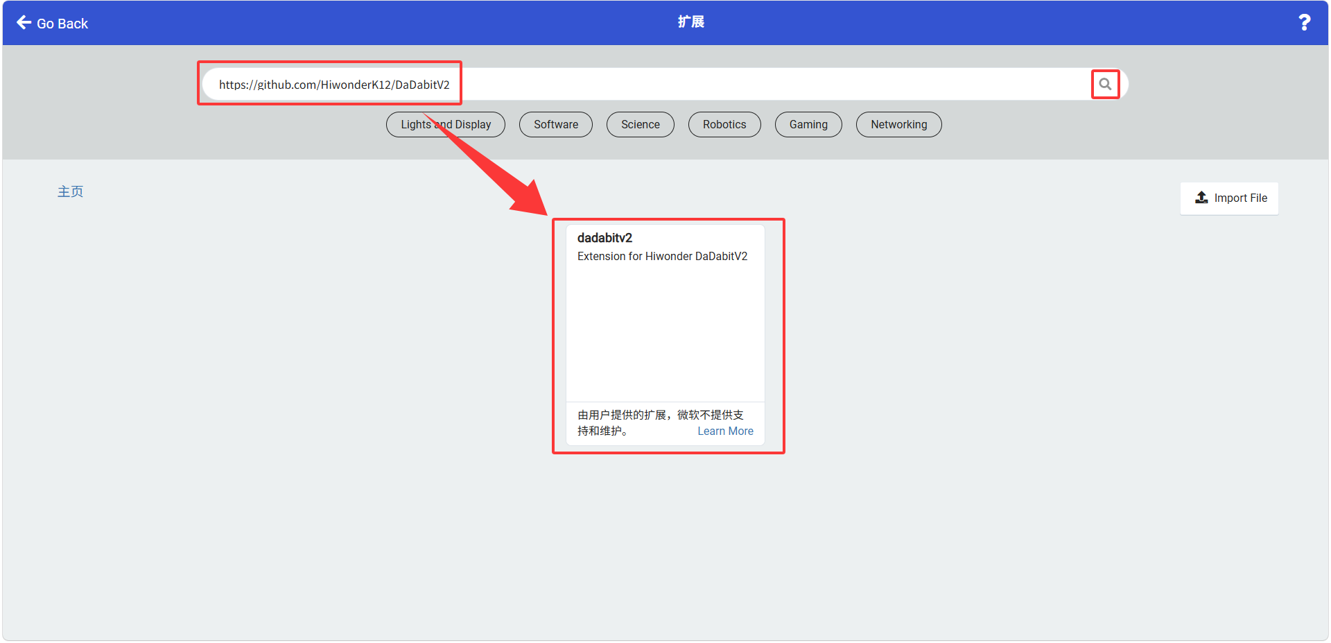

2.3.2 DaDabitv2 扩展库 ​
  1. 点击打开 “扩展”;
  1. 复制以下链接到 “扩展” 中进行搜索,添加 “dadabitV2”。
https://github.com/HiwonderK12/DaDabitV2

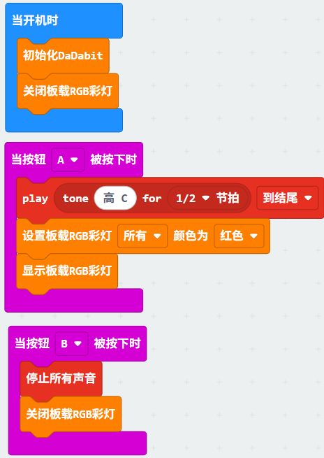

2.4.2 程序编写 ​

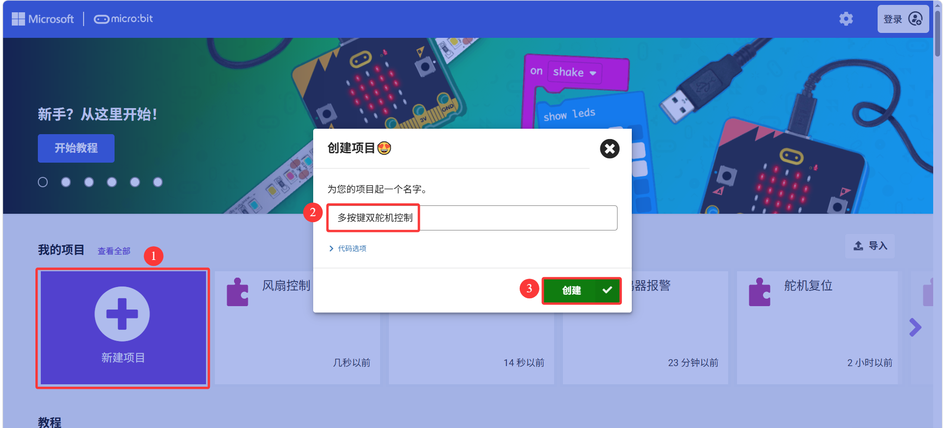

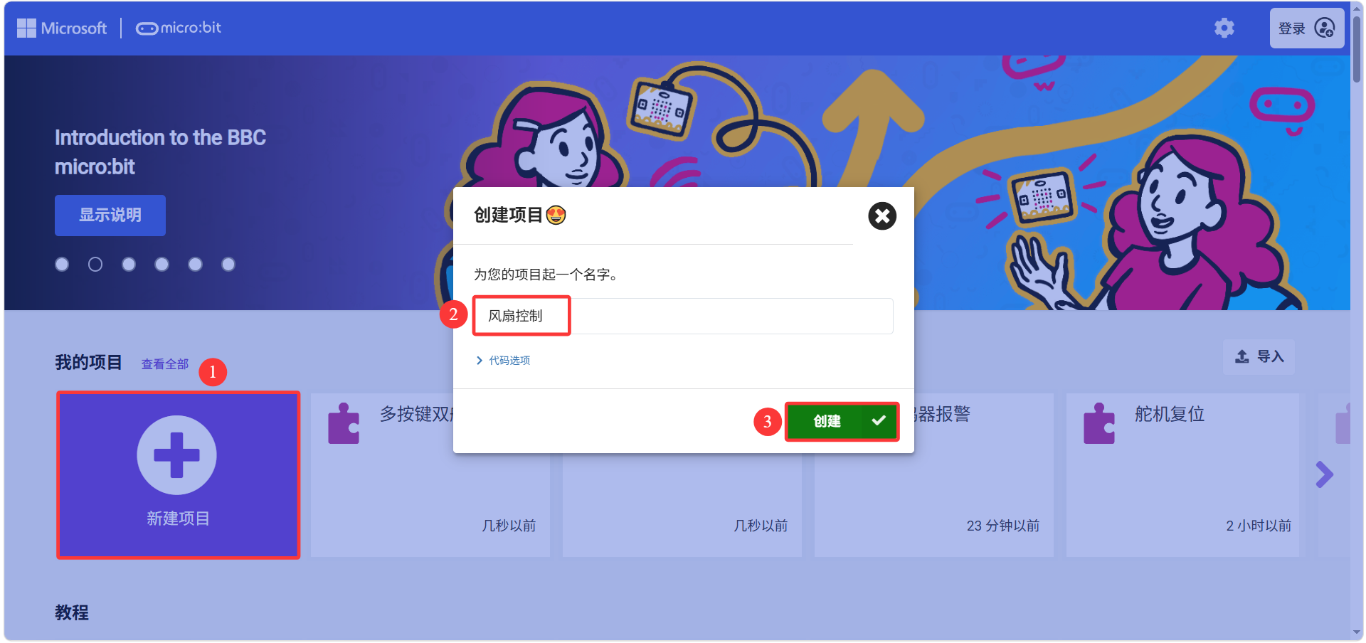

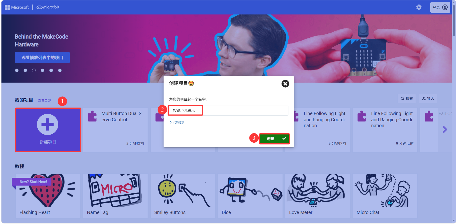

(1) 新建文件 ​
(2) 编写程序 ​
程序链接:点击跳转
你也可以通过以下网页直接下载程序:
2.4.3 程序下载 ​
2.4.4 实现效果 ​
  设备开机初始化 DaDabit 并关闭板载RGB灯,按 A 播放高音 、亮红灯报警,按 B 静音熄灭彩灯。

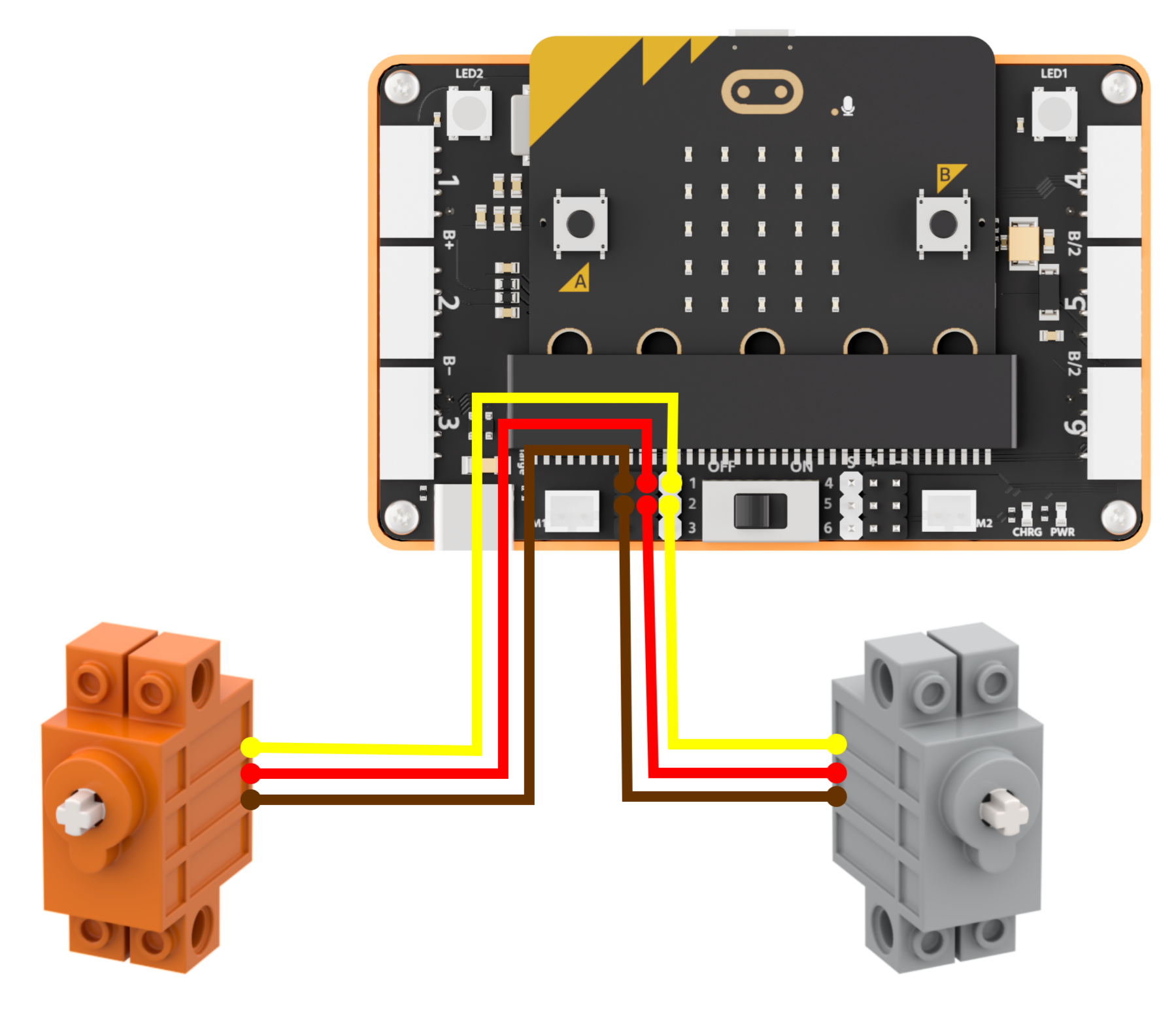

2.5.2 设备接线 ​
  • 将 360° 积木电机接线插入 micro:bit 扩展板 接口,电机 接线插入 S1 的 引脚处;
  • 将 270°积木舵机接线插入 micro:bit 扩展板 接口,舵机 接线插入 S2 的 引脚处。

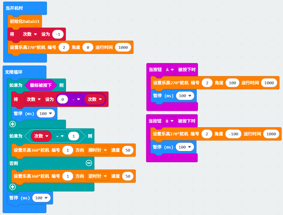

2.5.3 程序编写 ​
(1) 新建文件 ​
(2) 编写程序 ​
程序链接:点击跳转
你也可以通过以下网页直接下载程序:
2.5.4 程序下载 ​
2.5.5 实现效果 ​
  设备上电初始化后,主循环持续监听徽标按键,每按一次徽标键切换计数变量数值,以此切换 1 号电机顺时针、逆时针往复转动;按下 A 键,2 号舵机转动至 100°,按下 B 键,2 号舵机转动至 -100°,可分别控制电机、舵机独立动作。

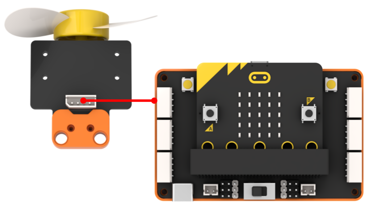

2.6.2 设备接线 ​
  • 将风扇模块接线插入 micro:bit 扩展板 接口。

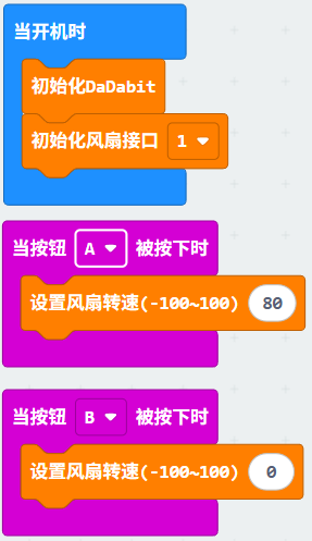

(2) 编写程序 ​
程序链接:点击跳转
你也可以通过以下网页直接下载程序:
2.6.4 程序下载 ​
2.6.5 实现效果 ​
  按下 A 键,风扇以 80 档转速高速运转;按下 B 键,风扇转速设为 0,风扇停止转动,实现按键一键启停风扇。
