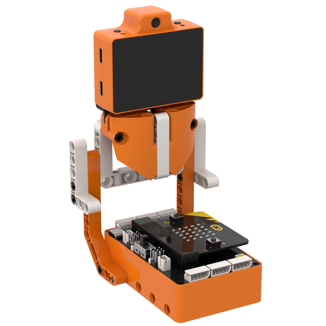

3.2 颜色识别器 ​
3.2.1 造型介绍 ​
  这是一台会 “色彩识别” 的颜色识别器,上电后持续采集前方物体色彩,当传感器识别到对应颜色时,主控板载 RGB 彩灯同步亮起匹配色彩,就像精准的色彩检测仪,直观反馈识别结果。

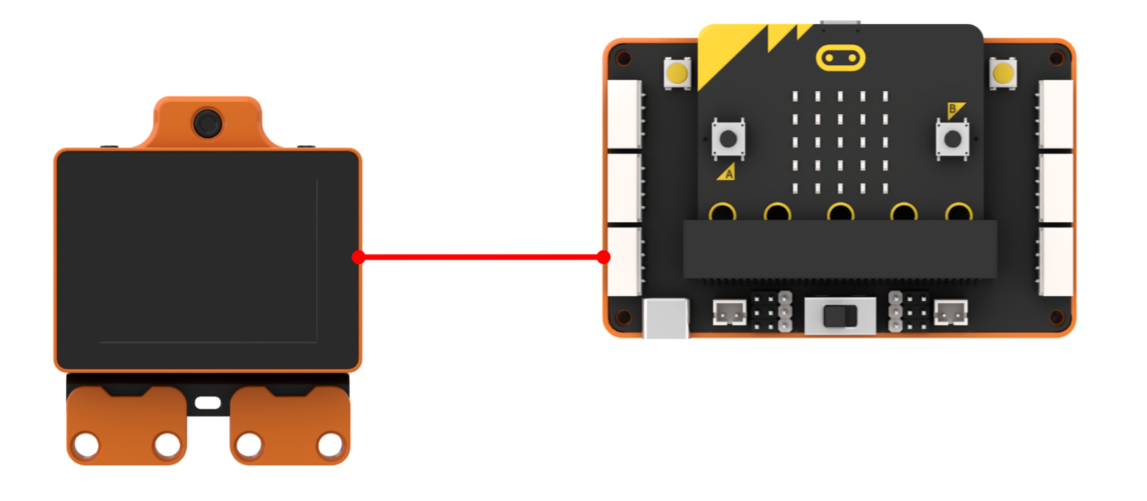

3.2.5 设备接线 ​
  • 将 WonderLLM 模块接线插入 micro:bit 扩展板 接口。

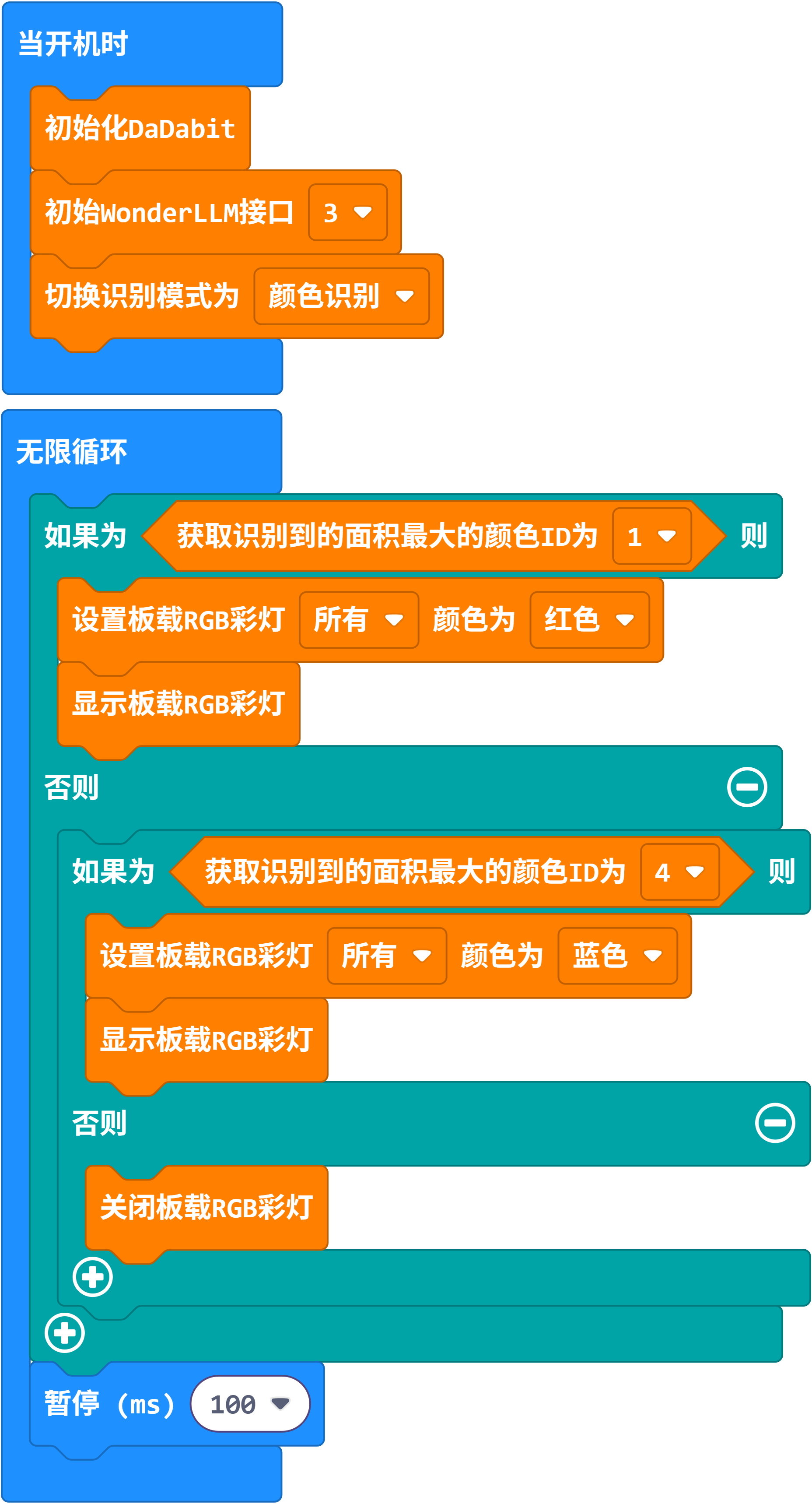

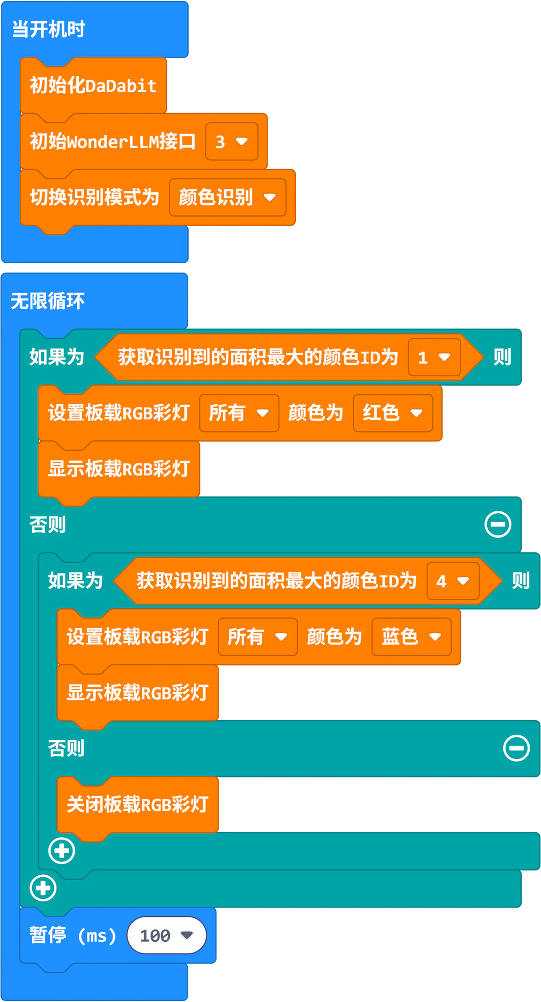

3.2.6 程序编写 ​
读取颜色识别模块中识别到的、面积最大的目标颜色 ID
控制板载 RGB 彩灯的编号与颜色
显示设置好的板载 RGB 彩灯效果
关闭板载的 RGB 彩灯

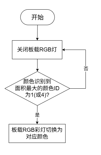

  1. 上电初始化 DaDabit 扩展库、WonderLLM 模块的硬件接口为 P3,并切换 WonderLLM 模块为颜色识别模式,初始化板载 RGB 彩灯为熄灭状态;
  2. 程序持续循环采集画面,读取画面中面积最大物体的颜色 ID;
  3. 识别到对应颜色 ID 时,板载 RGB 同步点亮匹配色彩并刷新灯光效果;
  4. 无有效识别目标时关闭 RGB 彩灯,循环持续采集色彩数据。
