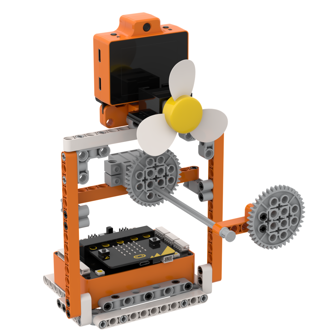

3.19.1 造型介绍 ​

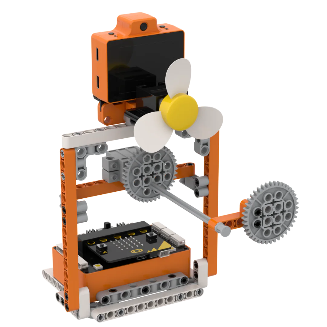

  这是一台会“听令吹泡”的智能泡泡机,上电后进入待命状态。WonderLLM大模型支持任意语音指令控制吹泡泡功能,舵机将浸入泡泡液后的泡泡圈对准风扇,风扇同步转动吹出漫天泡泡,就像一位神奇的泡泡魔法师,用语音指挥为您制造梦幻般的泡泡世界。

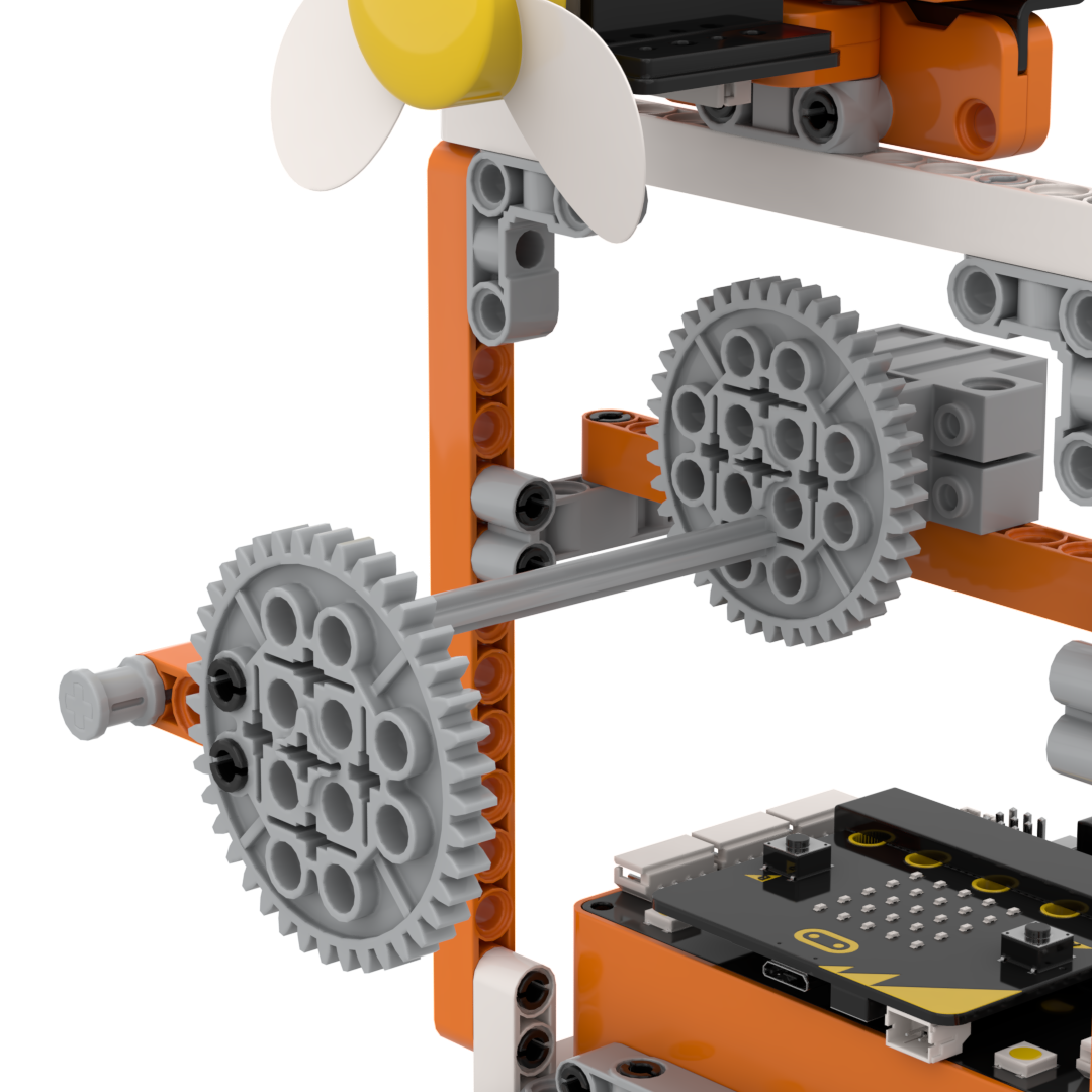

3.19.3 造型搭建 ​

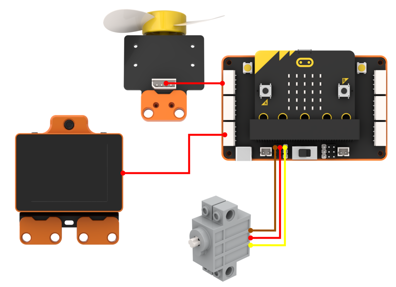

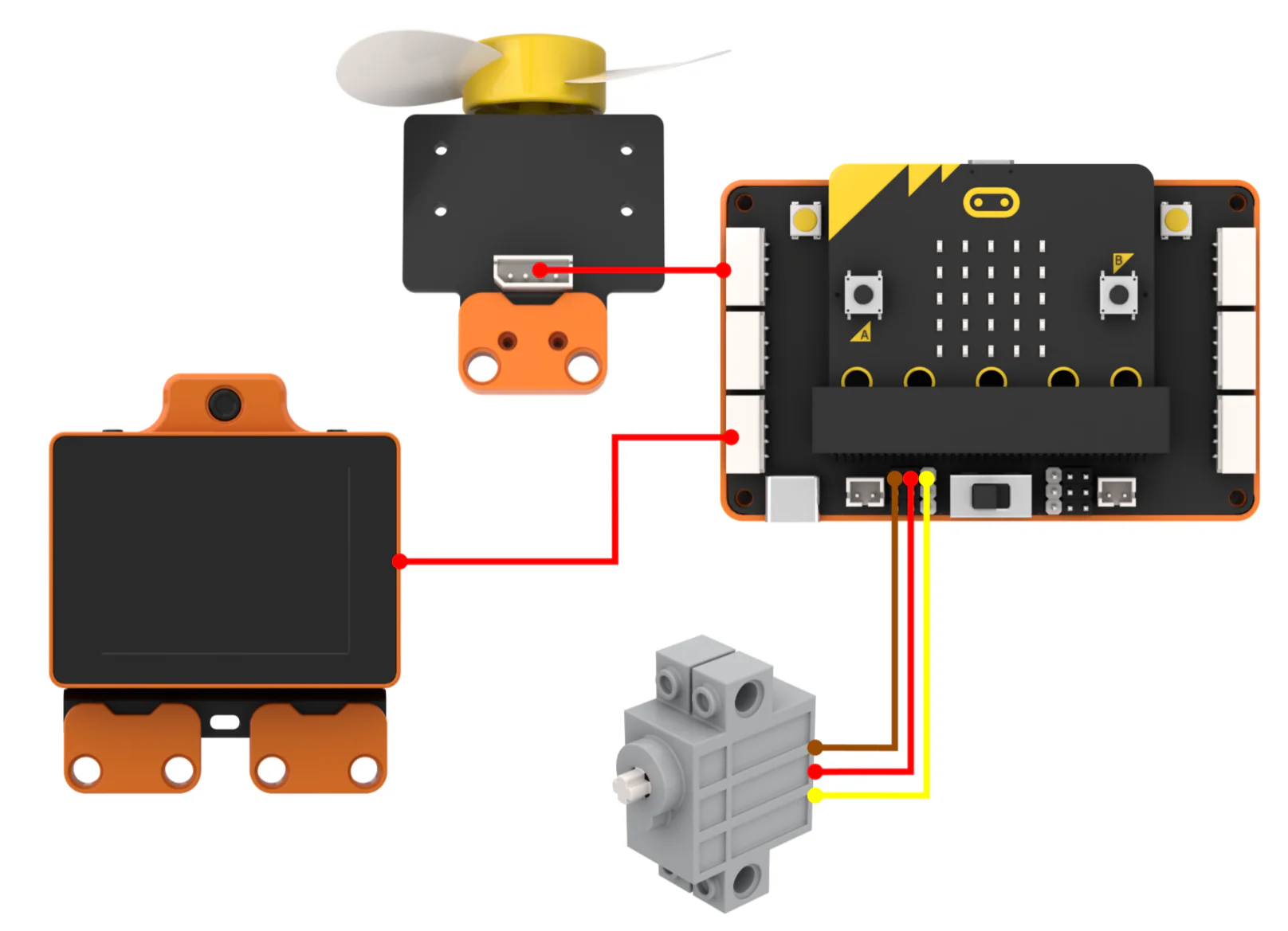

3.19.5 设备接线 ​
  • 将风扇模块接线插入 micro:bit 扩展板 接口;
第一次进行与积木舵机相关的课程时,我们需要先将舵机上的积木拆下,把本次课程的程序上传至micro:bit扩展板;然后打开电源开关,等待积木舵机转至初始位置( 0° ),再装上积木。(若之前已经使用过舵机复位程序,可跳过此步骤)

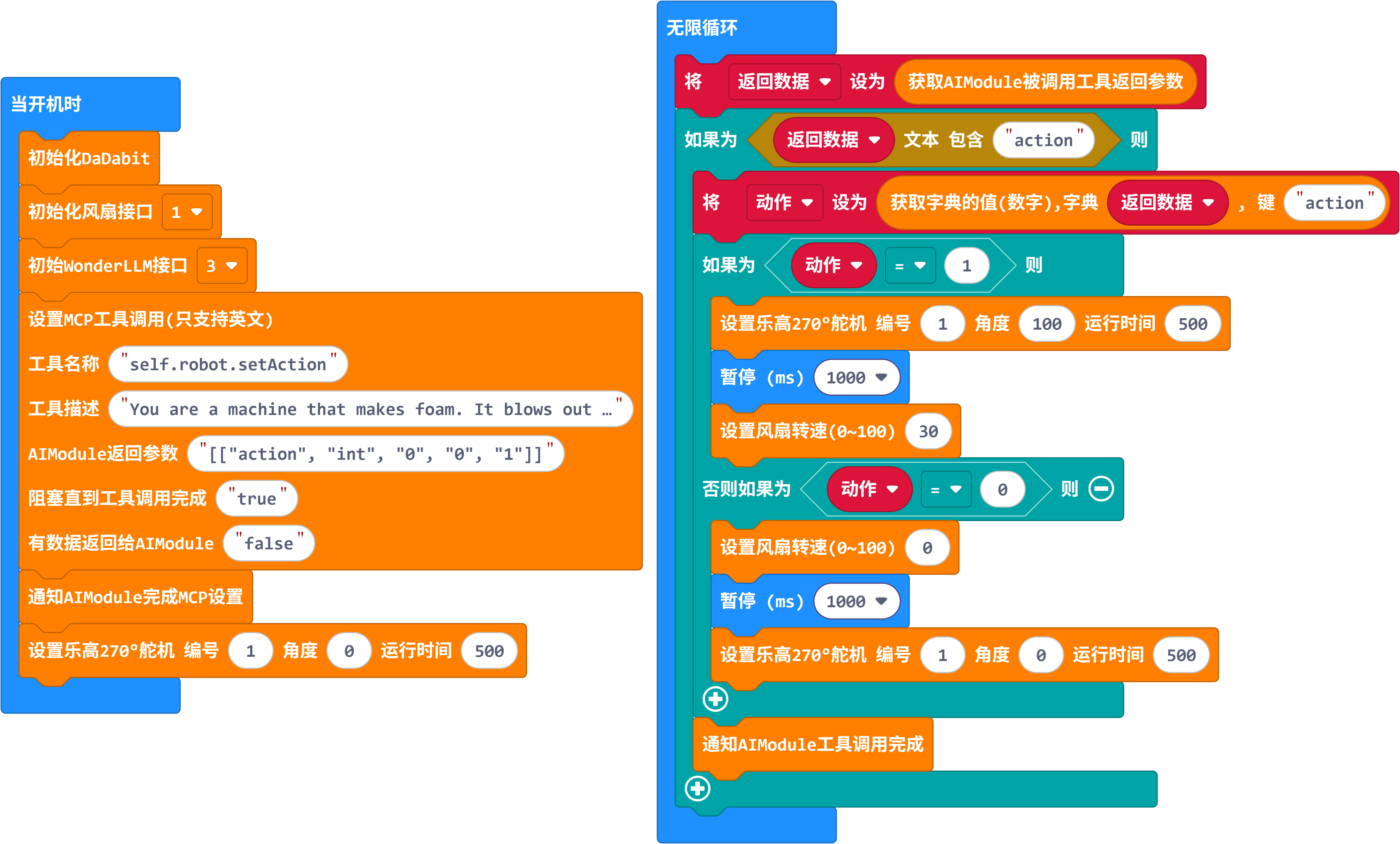

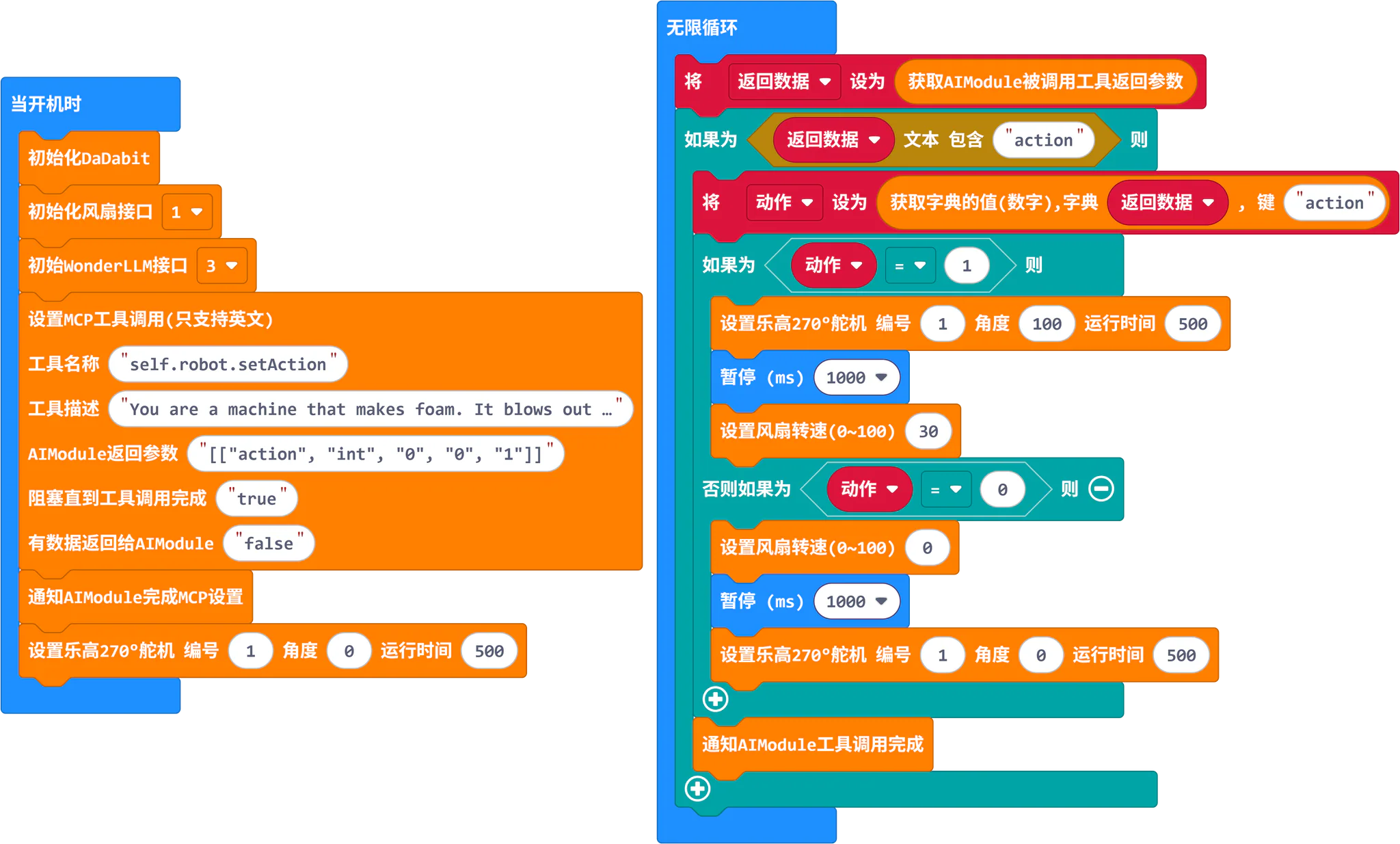

定义/获取用于存储数据的变量
配置 AI 模块可调用的自定义功能工具参数
向 AI 模块同步 MCP 工具配置信息
读取 AI 模块调用工具后传回的运行数据
根据指定的键,从目标字典中提取对应的数字类型数值并返回
告知 AI 模块单次工具调用流程结束
控制指定编号的乐⾼舵机,在设定时间内转到⽬标⻆度
初始化风扇硬件接口,为后续控制做准备
设置风扇转速,数值区间为 -100 至 100
判断目标文本内是否包含指定字符
(3) MCP工具参数配置 ​
  • 工具名称:self.robot.setAction
  1. 工具描述: You are a machine that makes foam. It blows out bubbles through the fan module. The parameters are as follows: switch: 0 or 1. Return 1 when opening and 0 when closing.
    简述:你是一台产生泡沫的机器。它通过风扇模块吹出气泡。参数如下:开关:0或1。打开时返回1,关闭时返回0。
  2. AIModule返回参数:[["action", "int", "0", "0", "1"]]
    注意:字段名 action,整型,第一个 0 为默认值,第二个 0 为最小值,1 为最大值。
  3. 是否阻塞直到调用完成:true
  4. 是否有数据返回给AIModule:false
  5. 功能:这段 MCP 配置是给 AI 模块定义泡泡机的开关控制工具:让 AI 能下发 0 或 1 指令控制风扇模块启停以产生气泡(开启返回 1,关闭返回 0),调用时程序会等待操作执行完毕,且无需向 AI 回传额外运行数据。

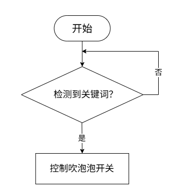

  1. 上电初始化 DaDabit 扩展库以及 WonderLLM 模块、风扇模块的硬件接口为 P3、P1,开启 MCP 工具并配置 setAction 开关参数,设置舵机使泡圈至初始放下位置;
  2. 程序循环接收 AI 下发 0/1 开关参数,读取工具返回数据;
  3. 参数为 1 时舵机抬起泡圈 + 风扇同步运转出泡,参数为 0 时放下泡圈关停风扇;
  4. 整套出泡动作阻塞完成后设备复位,循环等待语音指令。
