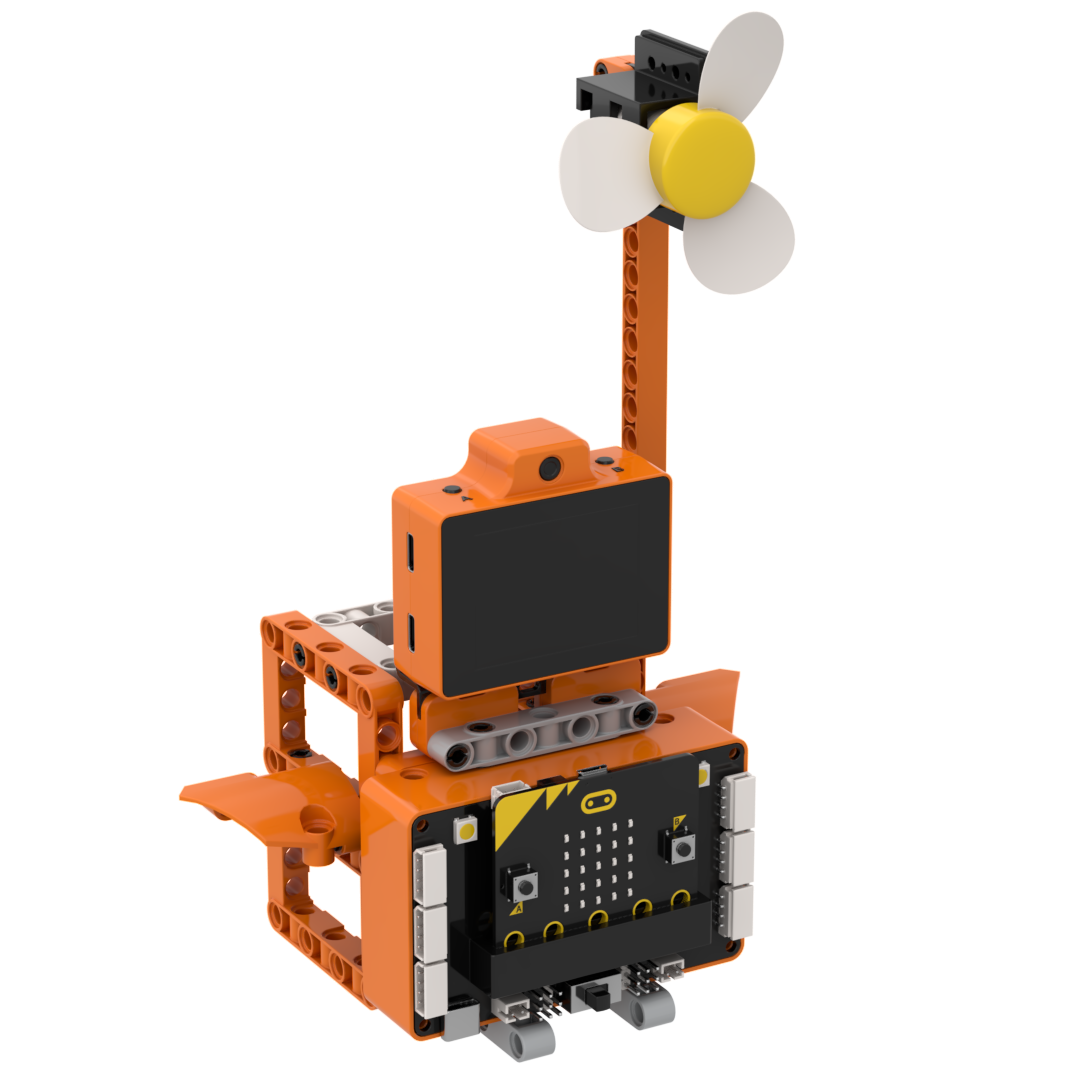

  这是一台会“听令降温”的智能降温器,上电后进入待命状态。依托 WonderLLM 模块的离线语音交互功能,用户发出语音指令即可控制舵机将风扇降下并开启送风,发出停止指令则关闭风扇并升起,就像一位贴心的清凉管家,用语音指令随时为您送来舒爽凉风。

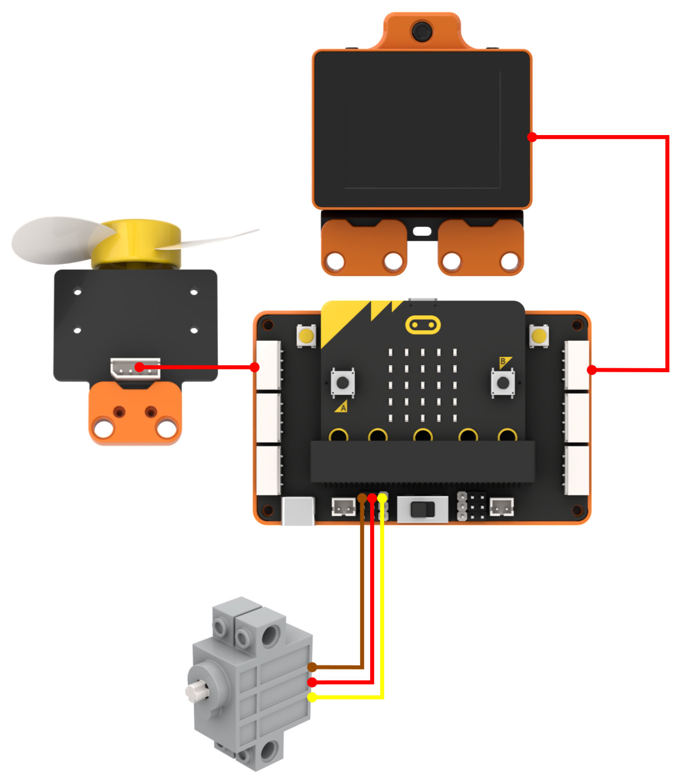

3.18.5 设备接线 ​
  • 将 WonderLLM 模块接线插入micro:bit 扩展板 接口;
  • 将风扇模块接线插入 micro:bit 扩展板 接口;
第一次进行与积木舵机相关的课程时,我们需要先将舵机上的积木拆下,把本次课程的程序上传至micro:bit扩展板;然后打开电源开关,等待积木舵机转至初始位置( 0° ),再装上积木。(若之前已经使用过舵机复位程序,可跳过此步骤)

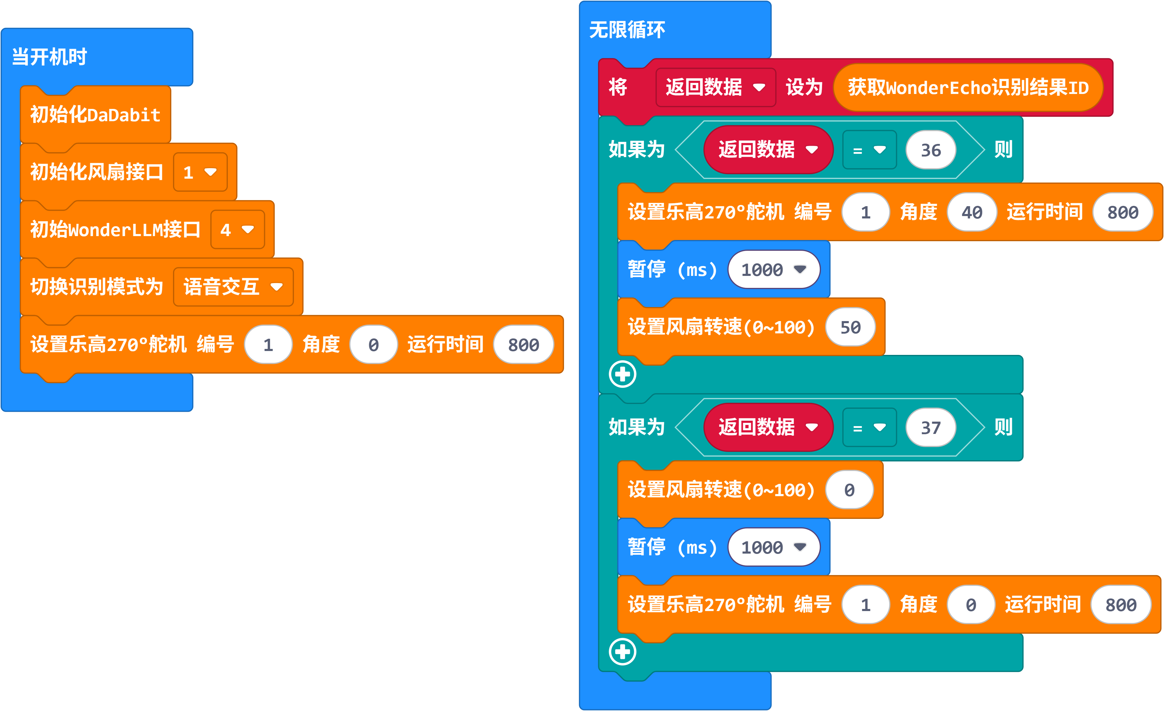

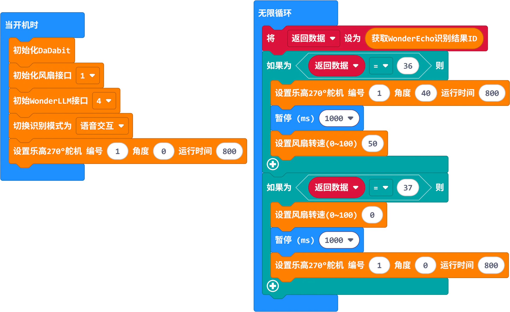

定义 / 获取用于存储模块返回数据的变量
对自定义“返回数据” 变量进行自定义赋值
初始化 DaDabit 模块,为后续使用该模块的其他功能做准备
初始化WonderLLM接口,建立离线模块通信连接
读取语音交互模块生成的结果编号
初始化硬件接口,正常调用风扇模块
调节风扇转速,数值区间为 -100 至 100
控制指定编号的乐⾼舵机,在设定时间内转到⽬标⻆度

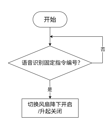

  1. 上电初始化 DaDabit 扩展库以及 WonderLLM 模块、风扇模块的硬件接口为 P4、P1,并切换 WonderLLM 模块为语音交互模式,设置舵机至初始待机位置;
  3. 识别到开风扇语音指令时舵机降下风扇并开启送风,识别到关风扇语音指令时抬起风扇、关停风扇;
  4. 动作执行完毕恢复待机状态,持续监听语音指令。
