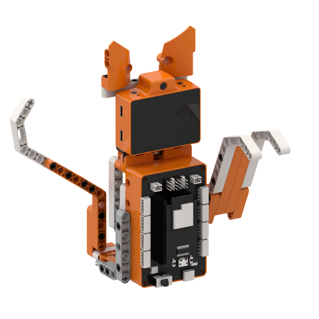

3.8 迎宾招财猫
3.8.1 造型介绍
  这是一只会 “挥手迎客” 的迎宾招财猫,识别到人脸便一边摇摆招手,一边语音播报欢迎问候,兼具吉祥寓意与智能待客功能。

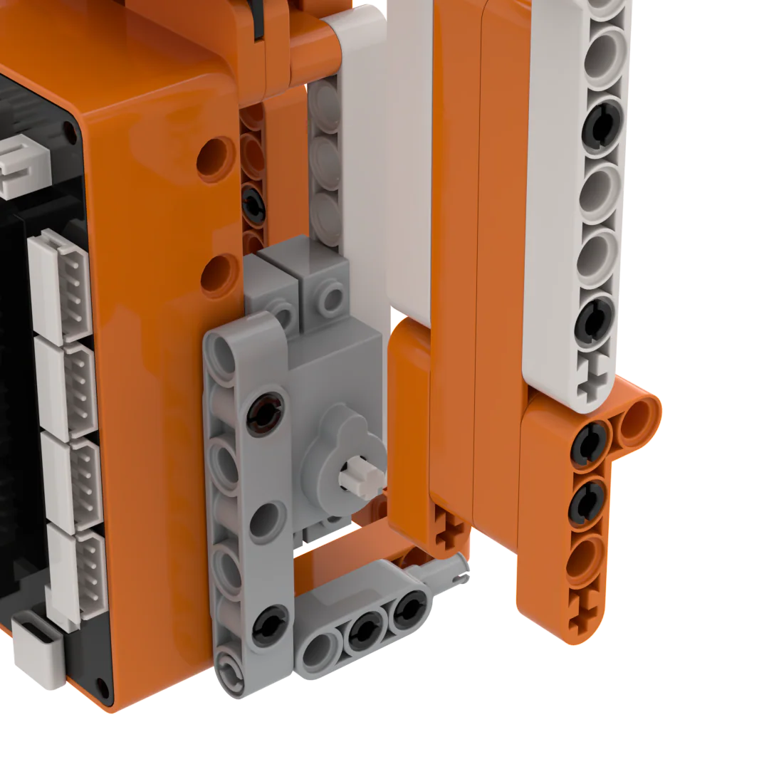

3.8.3 积木搭建

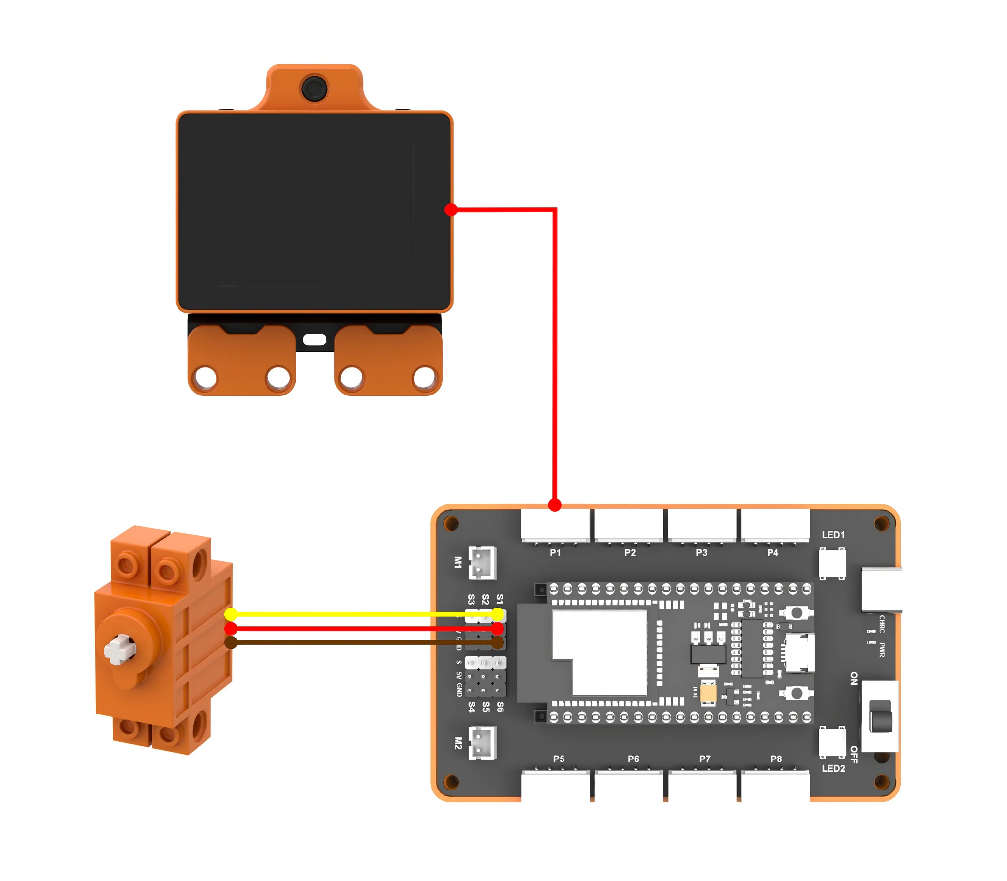

3.8.5 设备接线
将 360° 积木舵机接线插入 ESP32 主控器 接口,舵机 接线插入 S1 的 引脚处。
第一次进行与270°积木舵机相关的课程时,我们需要先将270°舵机上的齿轮及齿轮携带的积木部分一起拆下,把以下270°舵机的复位程序上传至ESP32;接着将拆下的积木装回,然后将我们本节课的程序上传至ESP32,等待270°积木舵机转至初始位置( 135° )。(若之前已经使用过舵机复位程序,可跳过此步骤)

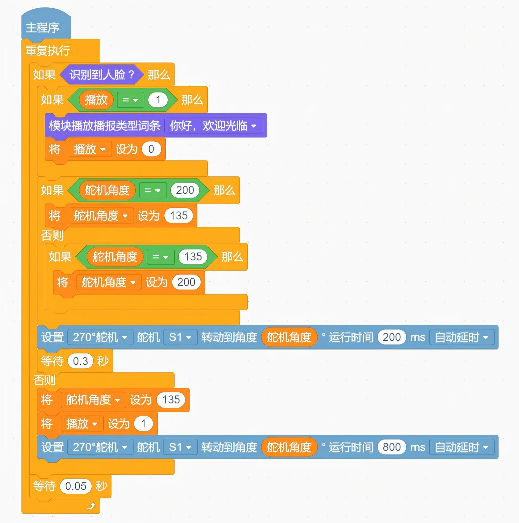

3.8.6 程序编写
在 “扩展” 中选择“"传感器”添加 “WonderLLM离线版” 。
在人脸识别模式下,检测画面内是否存在人脸,返回布尔值,用于人脸存在判断逻辑。
选择想要的播报类型语音词条,控制模块播放词条内容。

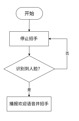

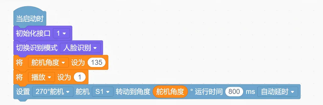

  1. 上电初始化 WonderLLM 模块的硬件接口为 1,并切换其为人脸识别模式,然后设置 270° 积木舵机的初始位置;
  2. 程序进入无限循环,持续采集画面人脸检测信号;
  3. 存在人脸时舵机往复挥手,同步播报欢迎语音;
  4. 人脸离开舵机停止摆动复位,循环持续视觉检测。
