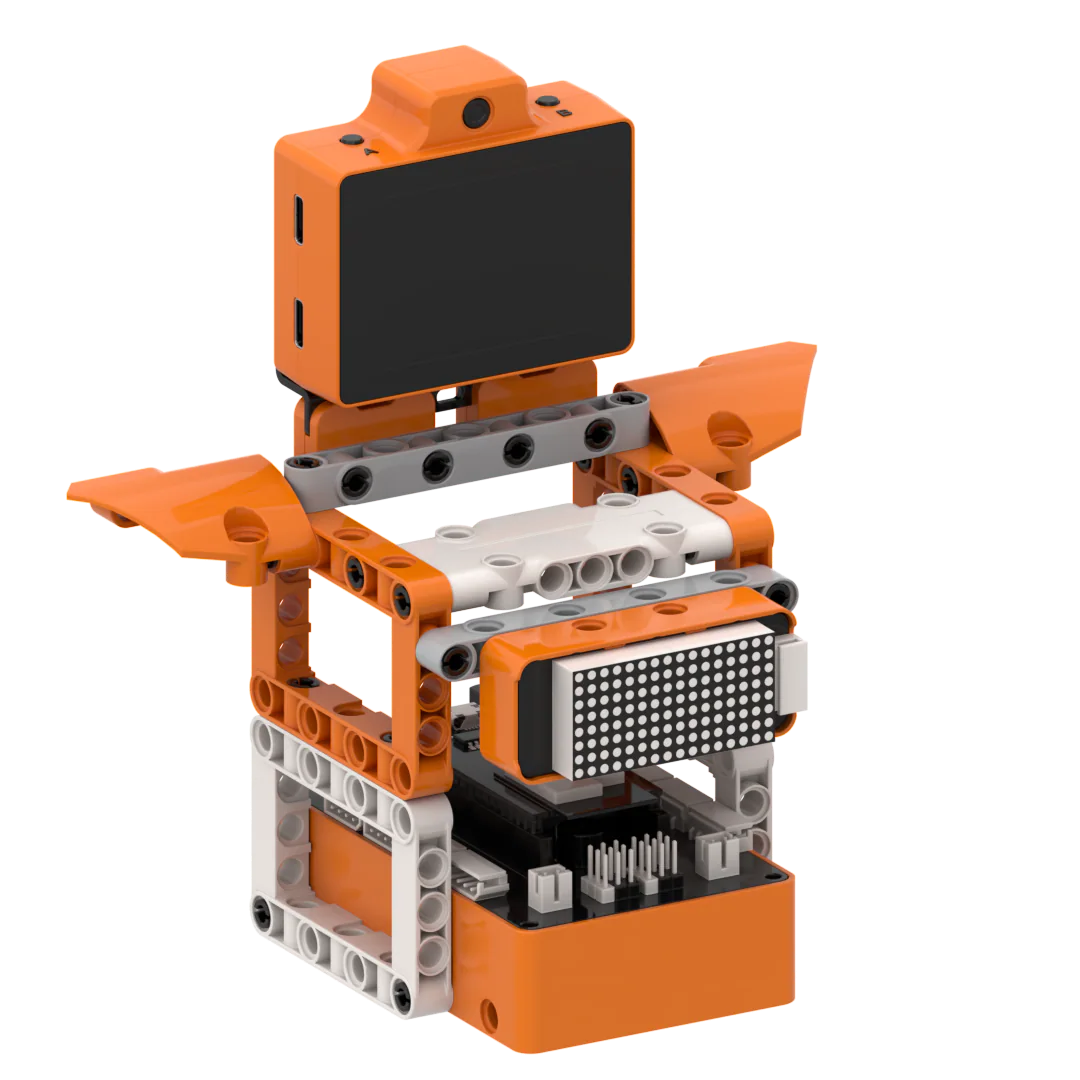

这是一台可以 “倒计时提醒” 的智能时钟,设定时长后点阵屏实时跳动剩余时间,计时结束蜂鸣器自动鸣响,是学习计时的贴心小闹钟。

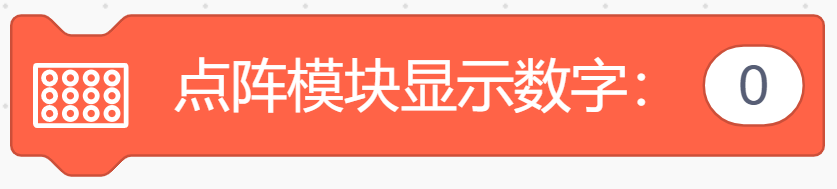

![]() | 控制点阵屏输出并展示指定数字,可实时刷新屏幕显示数值。 | |

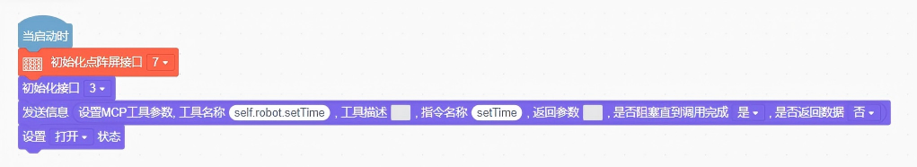

(4) MCP参数配置
工具名称:self.robot.setTime
1.工具描述: You are an intelligent alarm clock with a countdown function that can be set. Parameter: 1 Countdown time: in seconds.
简述:你是一个智能闹钟,带有可以设置的倒计时功能。参数:1.倒计时时间:秒为单位。
2.指令名称:setTime
3.返回参数:[["time","int","0","0","10"]]
4.是否阻塞直到调用完成:是
5.是否返回数据:否
6.功能:这段 MCP 配置是给 WonderLLM 模块定义倒计时工具:让 WonderLLM 能下发 0-10 秒时长指令控制机器人启动 / 停止倒计时,调用时程序会阻塞等待倒计时完整执行完毕,且无需向 WonderLLM 回传运行数据。

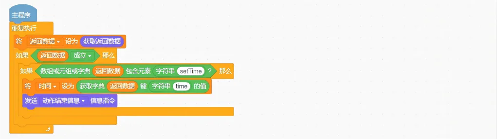

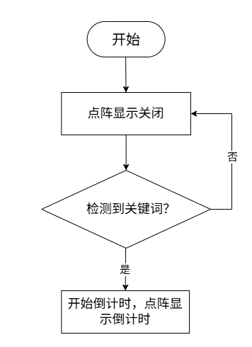

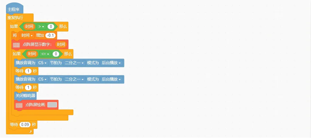

(5) 完整程序展示
上电初始化 WonderLLM 模块的硬件接口为 3,并启用 MCP 工具,配置 setTime 倒计时参数区间,同步初始化点阵模块的硬件接口为 7;
程序循环等待语音下发倒计时时长参数,持续接收模型反馈指令;
读取时长数值后点阵屏实时递减刷新剩余秒数,计时归零蜂鸣发声提醒;
计时结束全部设备复位,等待下一条语音计时指令。
