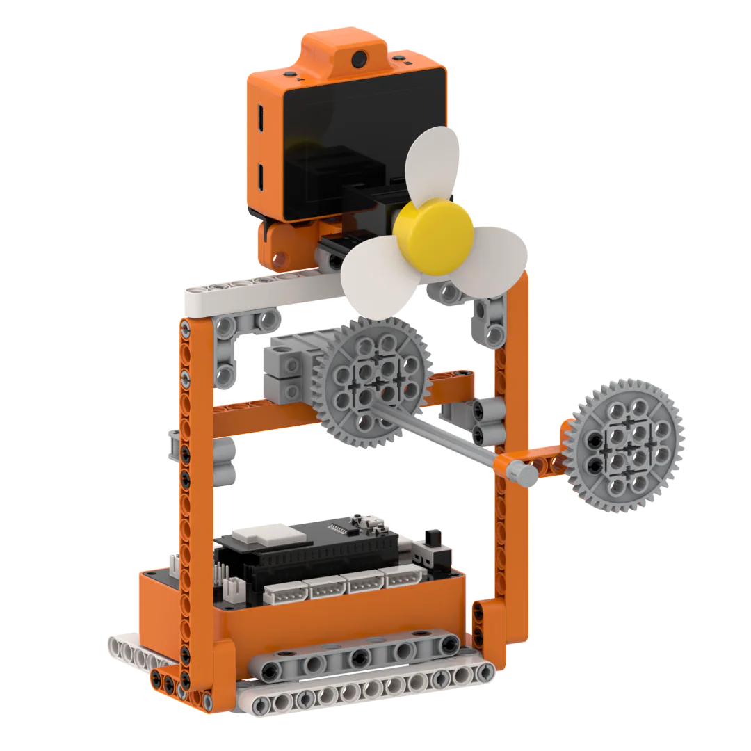

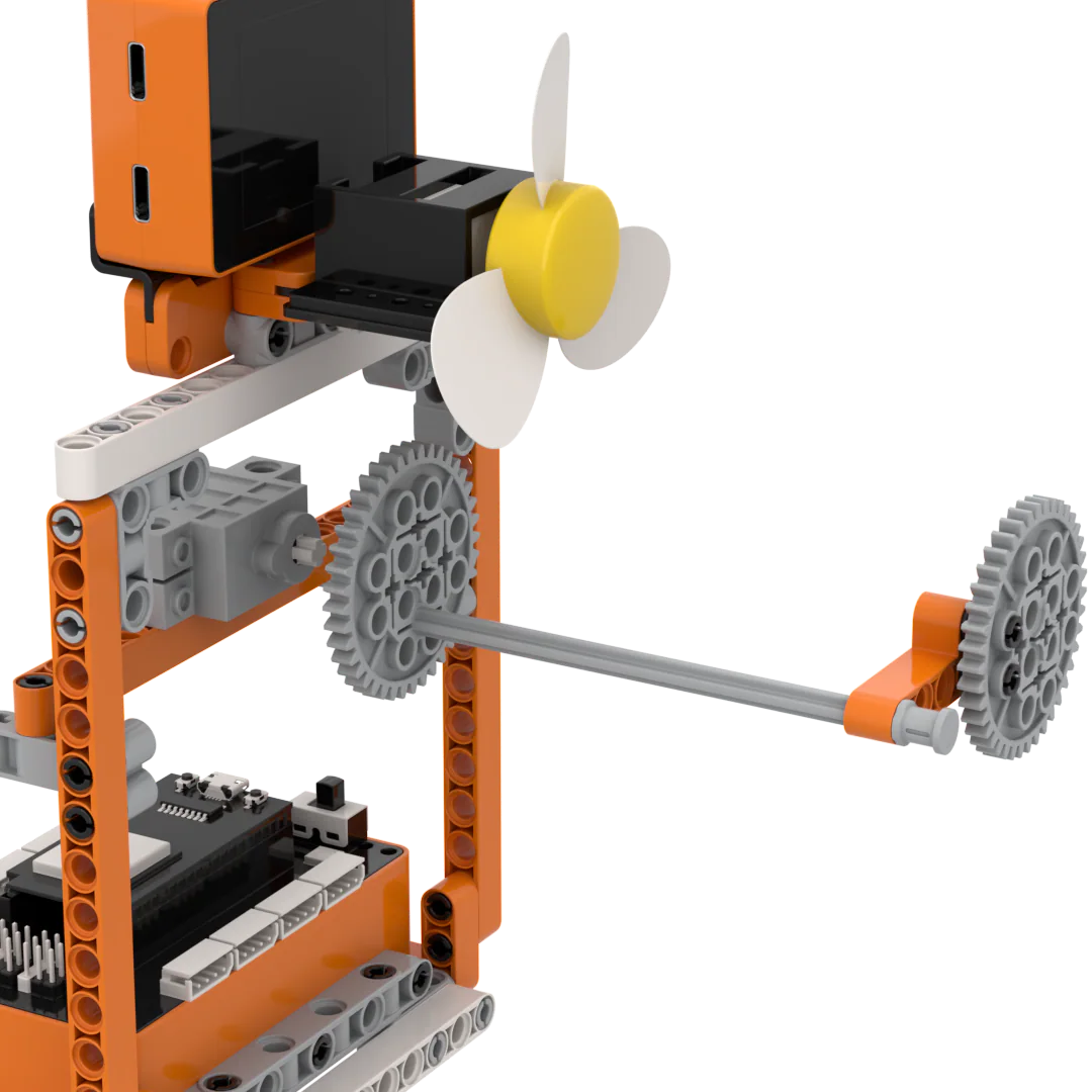

  这是一台 “语音控制吹泡泡” 的智能泡泡机,语音指令控制舵机运转,自动吹出漫天泡泡,一句口令就能制造浪漫泡泡氛围。。

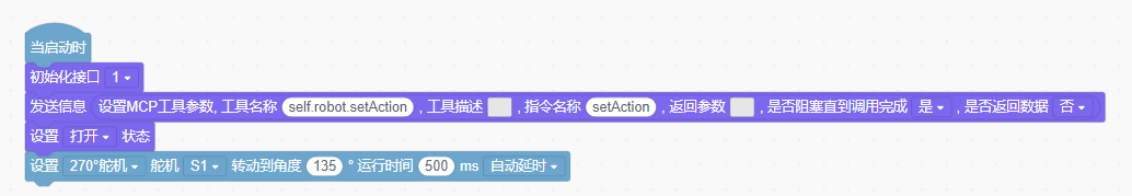

  • 在 “扩展” 中选择 “传感器” 添加 “WonderLLM” ;
  • 在 “扩展” 中选择 “输出模块” 添加 “风扇模块(黑色)” 。
向WonderLLM大模型发送自定义文本信息。
配置MCP工具调用参数,自定义工具名称、描述、执行指令与返回参数,设置调用阻塞与数据返回规则。
开启或关闭MCP开关,控制WonderLLM是否启用自定义工具调用能力。
读取MCP工具执行完成后返回的结果数据。
控制对话消息输出模式,可发送动作结束标识、开启或关闭对话内容打印输出。
控制指定编号风扇接口,设置 0~100 区间内的转速数值,调节风扇风力大小。
(4) MCP参数配置
工具名称:self.robot.setAction
​ 1.工具描述: You are a machine that makes foam. It blows out bubbles through the fan module. The parameters are as follows: switch: 0 or 1. Return 1 when opening and 0 when closing.
​ 简述:你是一台产生泡沫的机器。它通过风扇模块吹出气泡。参数如下:开关:0 或 1。打开时返回 1,关闭时返回 0。
​ 2.指令名称:setAction
​ 3.返回参数:[["action","int","0","0","1"]]
​ 4.是否阻塞直到调用完成:是
​ 5.是否返回数据:否
​ 6.功能:这段 MCP 配置是给 WonderLLM 模块定义泡泡机控制工具:让 WonderLLM 能下发 0-1 开关指令控制泡泡机启停吹泡泡动作,调用时程序会阻塞等待吹泡泡动作完整执行完毕,且无需向 WonderLLM 回传运行数据。

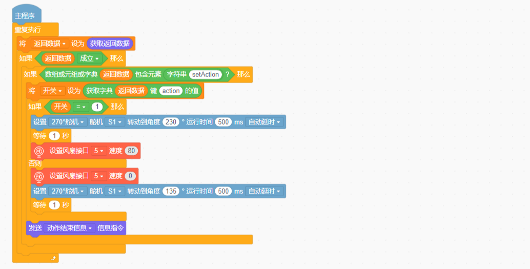

(5) 完整程序展示

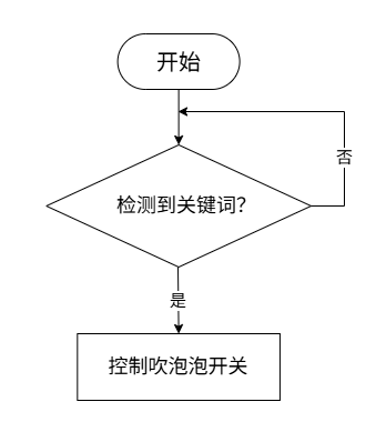

  1. 上电初始化 WonderLLM 模块的硬件接口为 1,并启用 MCP 工具,配置 setAction 吹泡开关参数,然后设置 270° 积木舵机的初始位置;
  2. 程序循环等待语音下发 0/1 控制参数,持续接收模型反馈指令;
  3. 参数为 1 转动舵机同步启动风扇产出泡泡,参数 0 全部关停;
  4. 吹泡动作阻塞完成,设备复位后重新循环监听语音。
