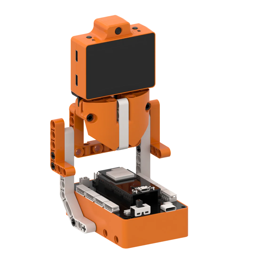

3.1.3 积木搭建

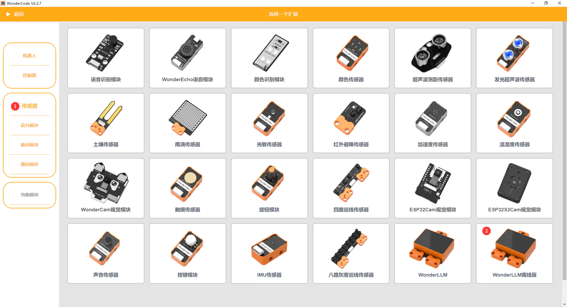

本造型需要用离线视觉功能,如果已经进入离线视觉功能模式即可跳过此步骤直接进入设备接线步骤,否则请参考"4.5.1 固件更新"的内容重新烧录对应固件。

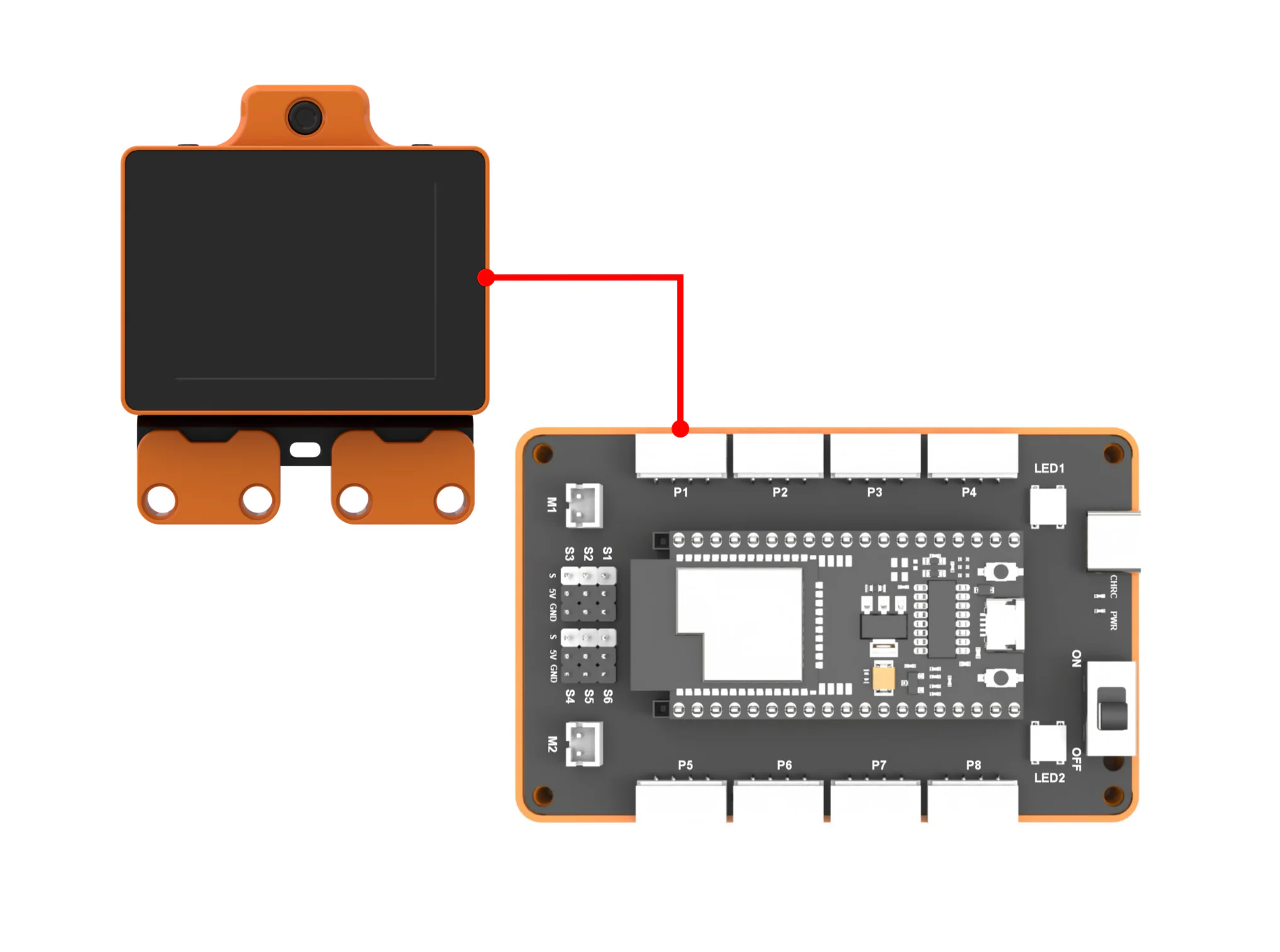

将 WonderLLM 模块接线插入 ESP32 主控器 接口。如图所示:

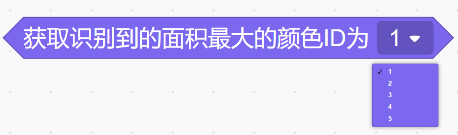

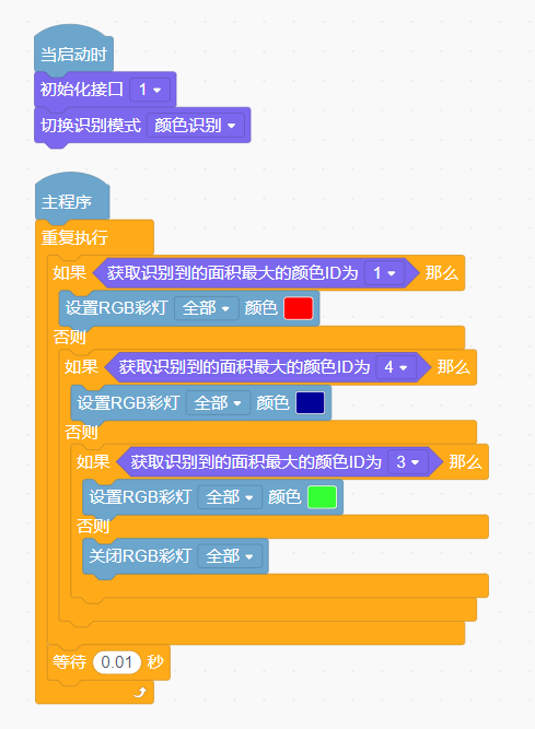

在颜色识别模式下,读取画面中占比面积最大的颜色对应的编号ID。

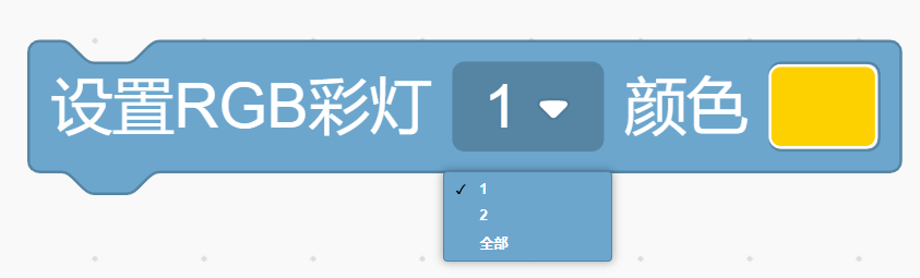

控制指定编号或全部RGB彩灯,设置为选定色彩点亮发光。

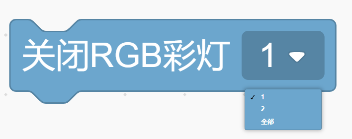

熄灭指定编号或全部RGB彩灯,切断灯光输出。

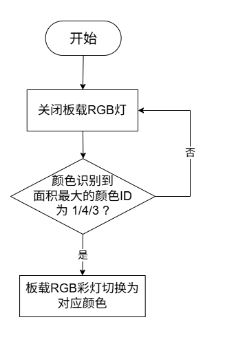

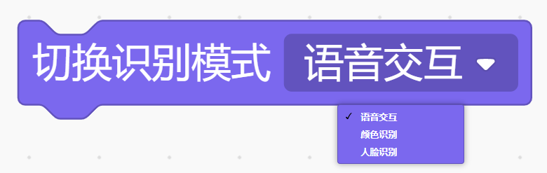

  1. 上电初始化 WonderLLM 模块的硬件接口为 1,并切换其为颜色识别模式;
  2. 程序进入无限循环,持续读取画面最大色彩 ID 识别信号;
  3. 识别到对应色彩编号时,主控 RGB 彩灯同步点亮对应颜色;
  4. 画面无识别物体时全部彩灯熄灭,循环持续刷新色彩检测。
