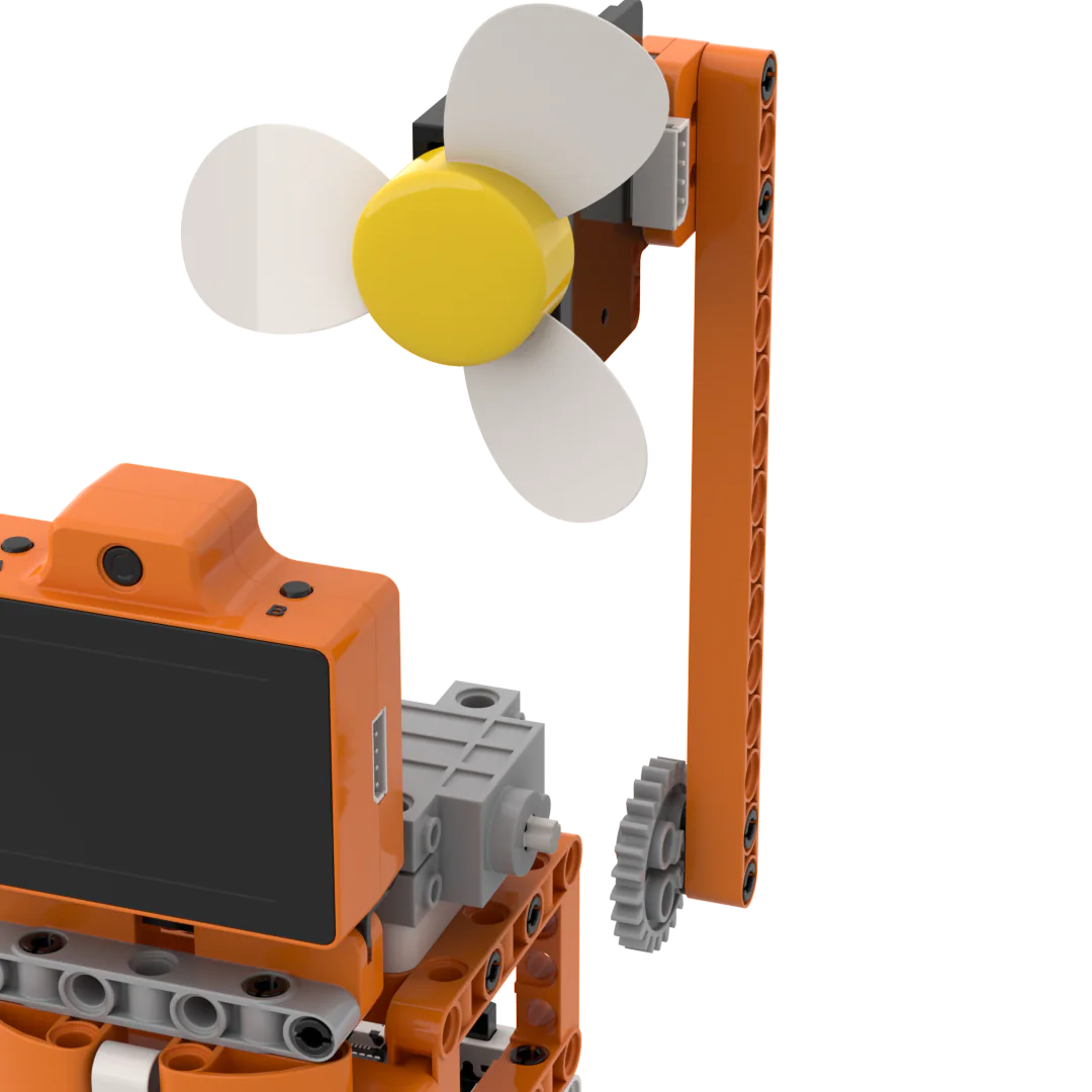

  这是一台会 “听话降温” 的智能降温器,喊一声 “开风扇”,风扇就降下启动送风;说 “关风扇”,便自动停转收回,是懂语音指令的降温小帮手。

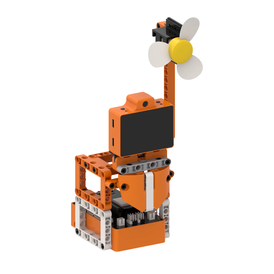

3.19.3 积木搭建

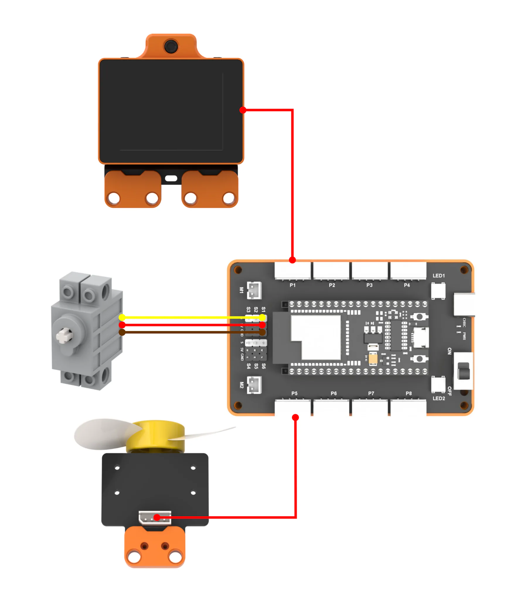

将风扇模块接线插入 ESP32 主控器 接口;
第一次进行与270°积木舵机相关的课程时,我们需要先将270°舵机上的齿轮及齿轮携带的积木部分一起拆下,把以下270°舵机的复位程序上传至ESP32;接着将拆下的积木装回,然后将我们本节课的程序上传至ESP32,等待270°积木舵机转至初始位置( 130° )。(若之前已经使用过舵机复位程序,可跳过此步骤)

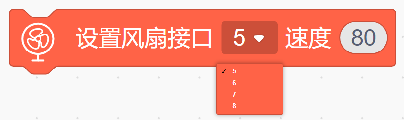

  • 在 “扩展” 中选择 “输出模块” 添加 “风扇模块(黑色)” 。
控制指定编号风扇接口,设置 0~100 区间内的转速数值,调节风扇风力大小。

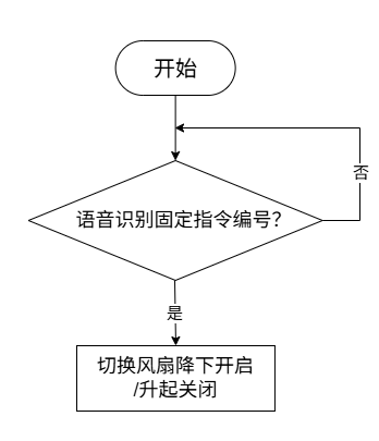

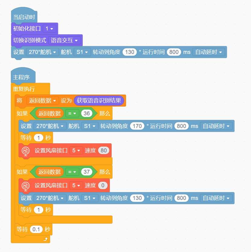

  1. 上电初始化 WonderLLM 模块的硬件接口为 1,并切换其为语音交互模式,然后设置 270° 积木舵机的初始位置;
  2. 程序进入无限循环,持续采集语音识别文本信号;
  3. 识别开 / 关 / 加减速指令,控制舵机升降、调节风扇风力;
  4. 20 秒无语音舵机收回风扇停机,循环持续监听。
