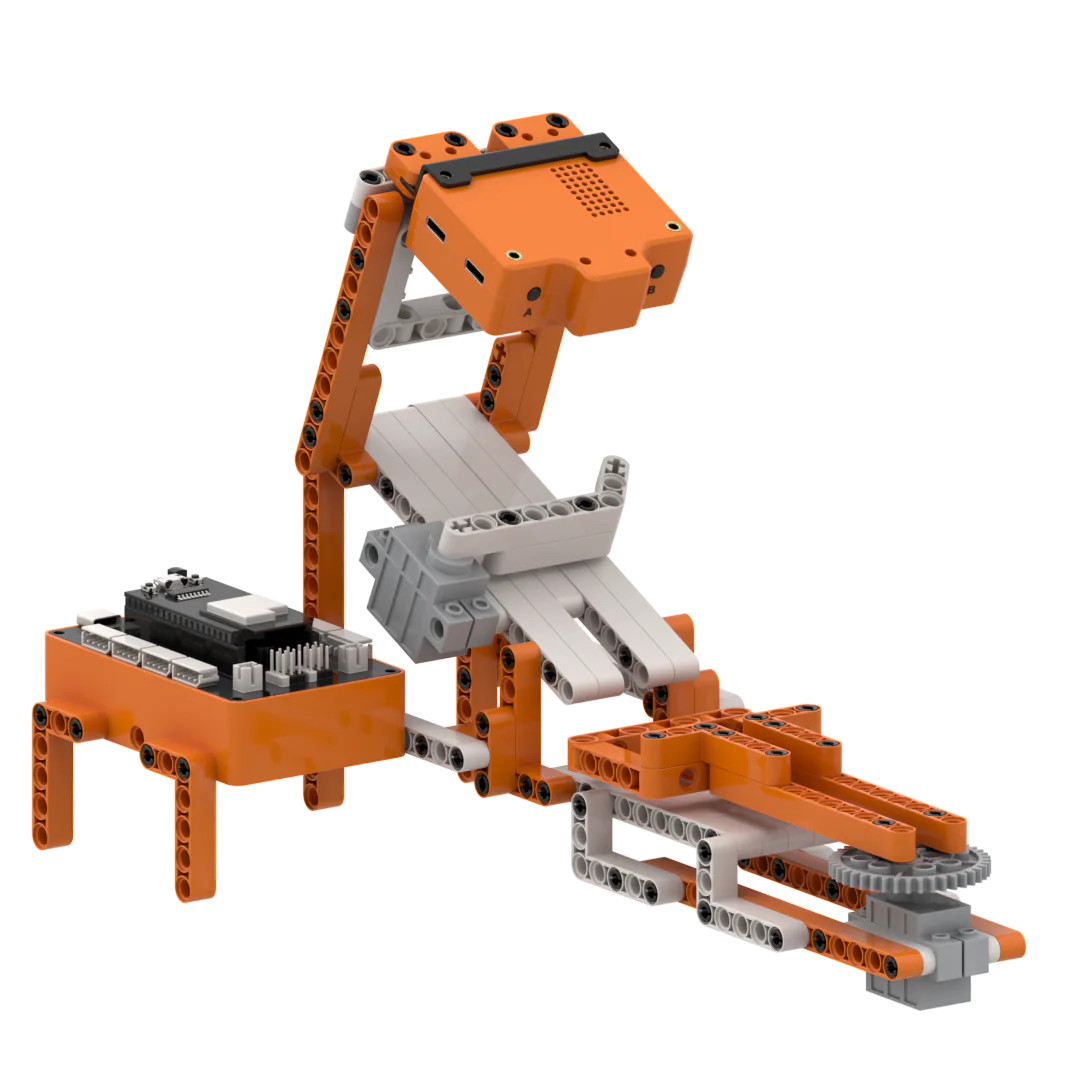

3.22.1 造型介绍
  这是一台会 “自动分色” 的色彩分拣机,视觉识别区分物体色彩,舵机自动拨动物料,将橙色、黑色物件分别分拣至左右两侧。

3.22.3 积木搭建

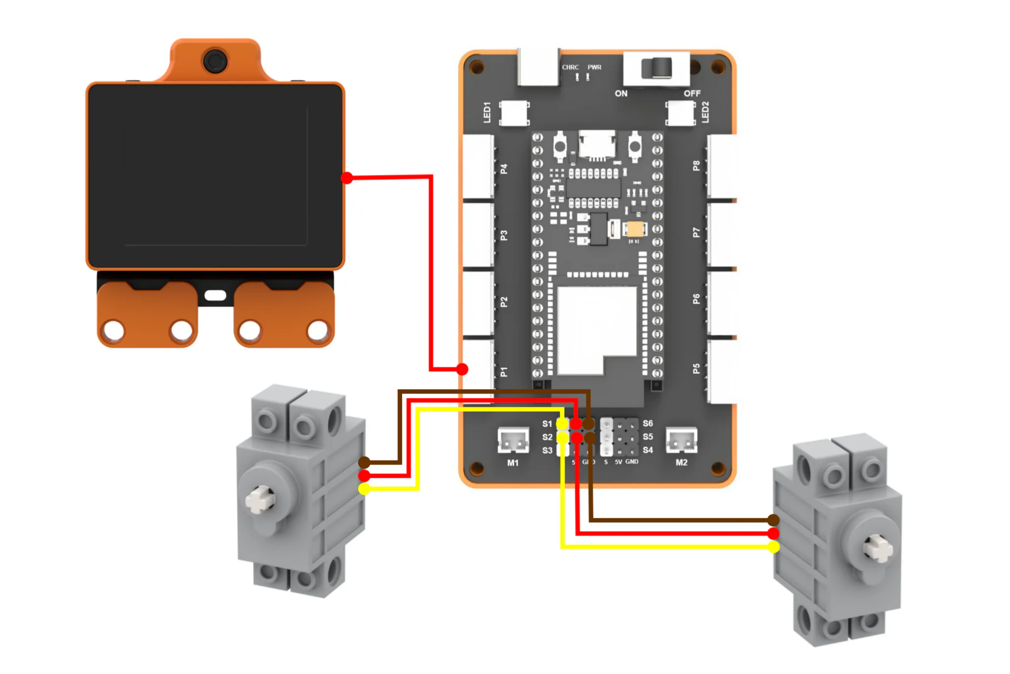

将控制挡板的 270° 积木舵机接线插入 ESP32 主控器 接口,舵机 接线插入 S1 的 引脚处;
将控制分拣的 270° 积木舵机接线插入 ESP32 主控器 接口,舵机 接线插入 S2 的 引脚处。

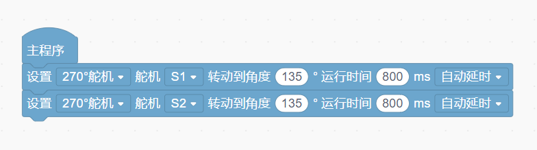

第一次进行与270°积木舵机相关的课程时,我们需要先将270°舵机上的齿轮及齿轮携带的积木部分一起拆下,把以下270°舵机的复位程序上传至ESP32;接着将拆下的积木装回,然后将我们本节课的程序上传至ESP32,等待270°积木舵机转至初始位置( 135° ),此时挡板处于隔档、分拣处于居中的状态。(若之前已经使用过舵机复位程序,可跳过此步骤)

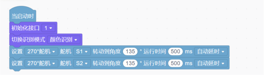

3.22.6 程序编写

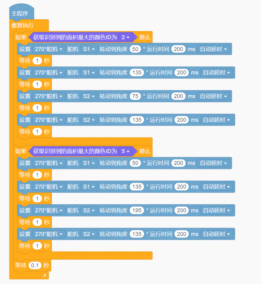

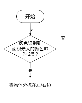

在颜色识别模式下,读取画面中占比面积最大的颜色对应的编号ID。
  1. 上电初始化 WonderLLM 模块的硬件接口为 1,并切换其为颜色识别模式,然后设置 270° 积木舵机的初始位置;
  2. 程序进入无限循环,持续读取物体色彩 ID;
  3. 识别橙色、黑色分别控制舵机拨至左右料仓;
  4. 分拣完成双舵机复位居中,持续循环识色分拣。
