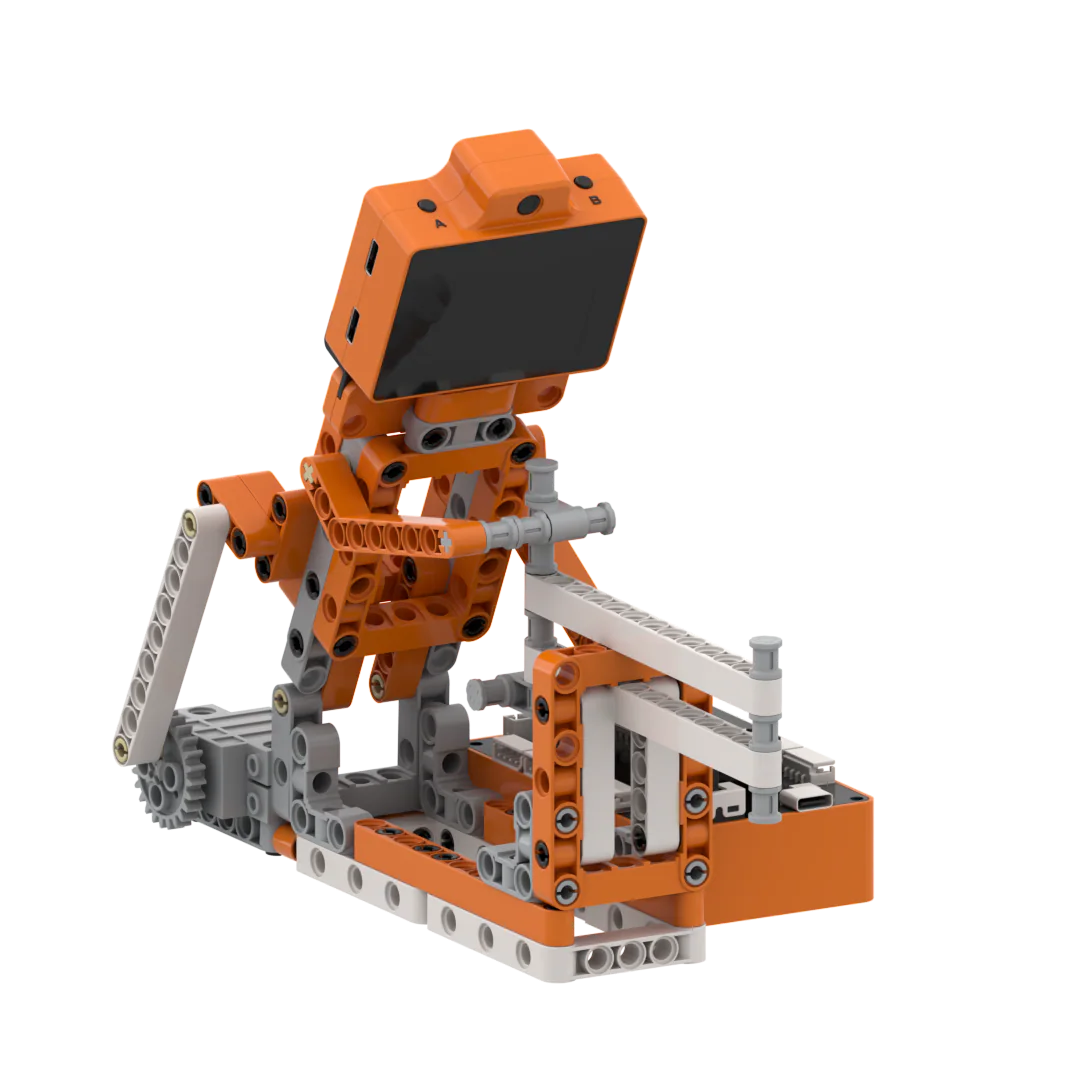

3.14.1 造型介绍
  这是一个可以 “语音操控” 的拉锯小人,语音指令驱动舵机拉动绳索,小人随之上下晃动,简单口令就能开启趣味互动。

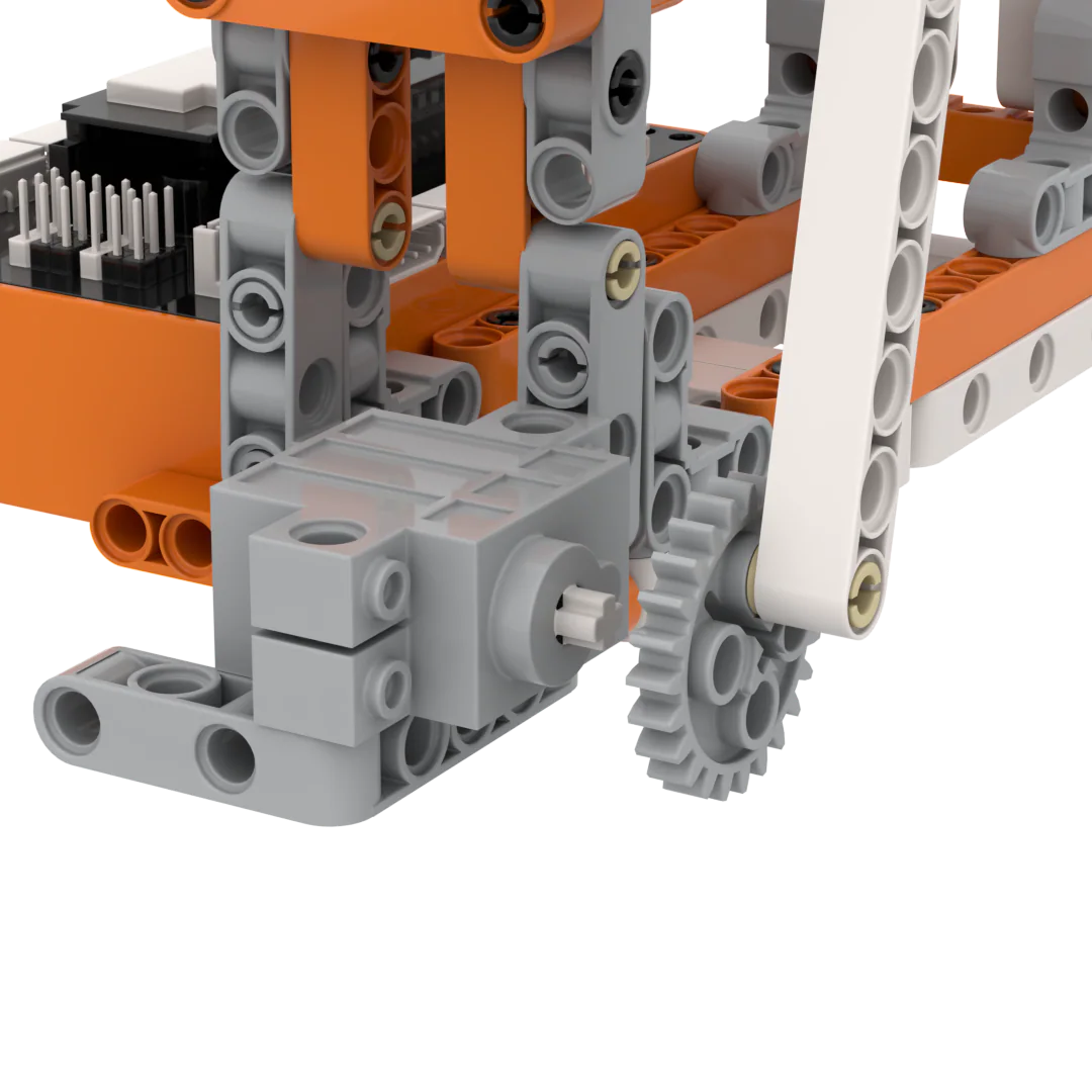

第一次进行与270°积木舵机相关的课程时,我们需要先将270°舵机上的齿轮及齿轮携带的积木部分一起拆下,把以下270°舵机的复位程序上传至ESP32;接着将拆下的积木装回,然后将我们本节课的程序上传至ESP32,等待270°积木舵机转至初始位置( 135° )。(若之前已经使用过舵机复位程序,可跳过此步骤)

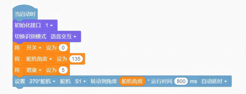

3.14.6 程序编写
  1. 上电初始化 WonderLLM 模块的硬件接口为 1,并切换其为语音交互模式,然后设置 270° 积木舵机的初始位置;

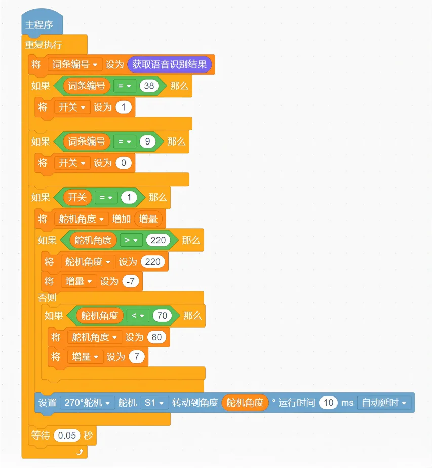

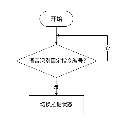

  2. 程序进入无限循环,持续采集语音识别文本信号;
  3. 识别拉锯指令舵机前后往复推拉模拟锯木;
  4. 停止指令舵机回中位,循环持续采集语音信号。
