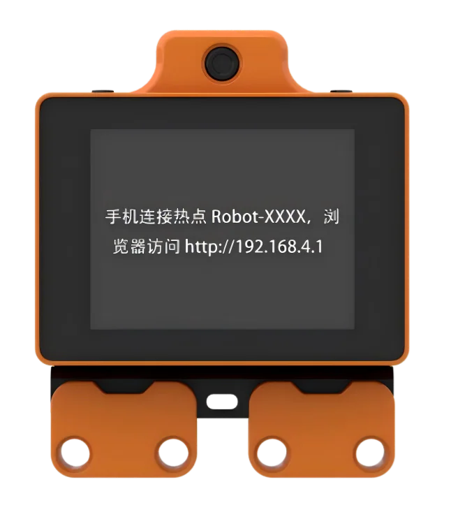

  1. 模块上电后,画面显示 设备热点名 及 浏览器配网网址 并伴随语音播报,用户需要先完成模块联网。
2.1.2 模块联网 ​

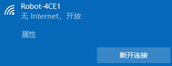

  1. 模块上电后则开始联网操作,此时画面显示 设备热点名 及 浏览器配网网址 并伴随语音播报,大模型模块会开启自带热点,供用户连接配置。不同设备热点名不同,格式统一为 “Robot-xxxx”,下文以热点Robot-B7B9为例进行讲解。

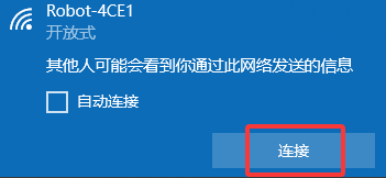

  1. 用户可使用电脑或手机搜索对应热点并连接(该热点无密码)。
  1. 点击网络配置超链接直接访问如下的设备配网网址,也可以复制以下网址,打开任意浏览器,进入设备配网网址。

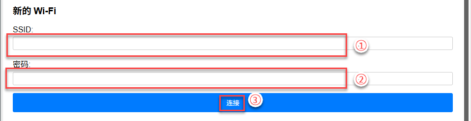

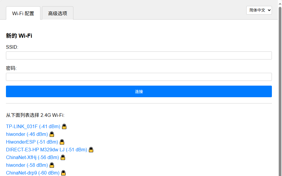

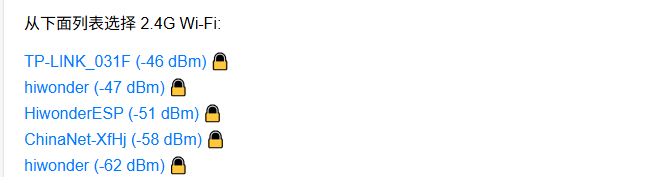

  1. 用户可在下图①中输入期望模块上电自动连接热点的热点名称,②中输入热点的连接密码。最后点击③中的 “连接”,模块会尝试根据用户提供的热点连接信息,在当前所处环境寻找匹配的热点并连接。
  1. 在界面中可以找到模块扫描出的当前环境可用热点列表,单击某一项,对应热点的热点名称会自动填入①处位置,更加省时便捷。
  1. 若界面出现如下提示,表示当前环境无法找到此热点或连接密码错误,请重新输入。

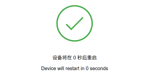

  1. 若界面出现如下提示,表示模块成功找到对应热点并连接成功。模块会自动重启并连接到对应热点。

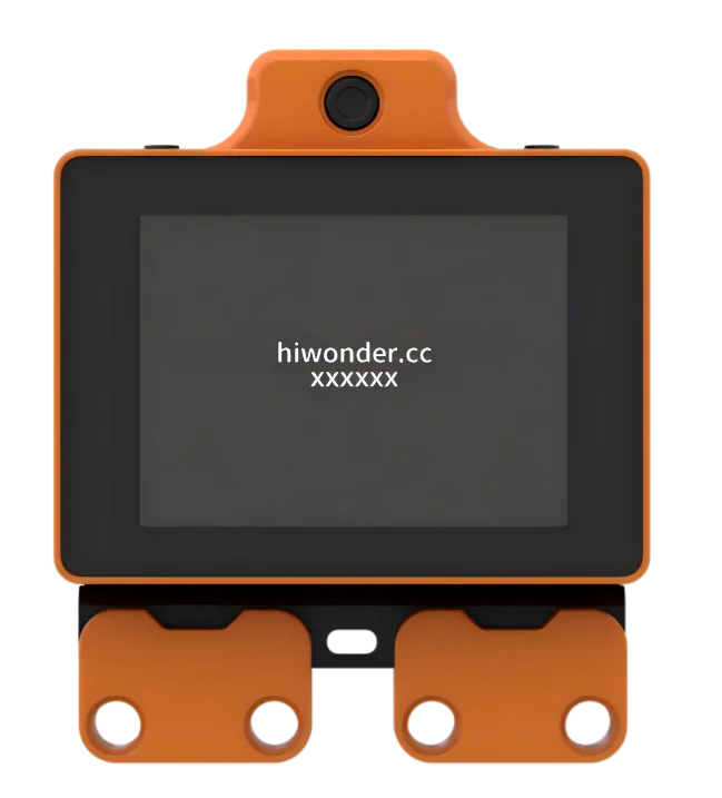

  1. 模块配网完成后需要完成与平台智能体绑定,模块画面显示 6位设备ID 及 设备绑定平台网址 并伴随语音播报绑定验证码,用户需要完成模块设备绑定(其中绑定网址下面的XXXXXX是设备ID)。

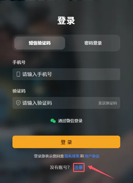

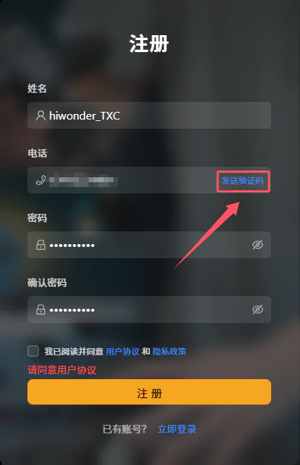

(1) 小幻AI账号注册 ​
  1. 点击小幻 AI 聊天机器人超链接直接访问,也可复制以下链接到任意浏览器访问网址。
py
hiwonder.cc

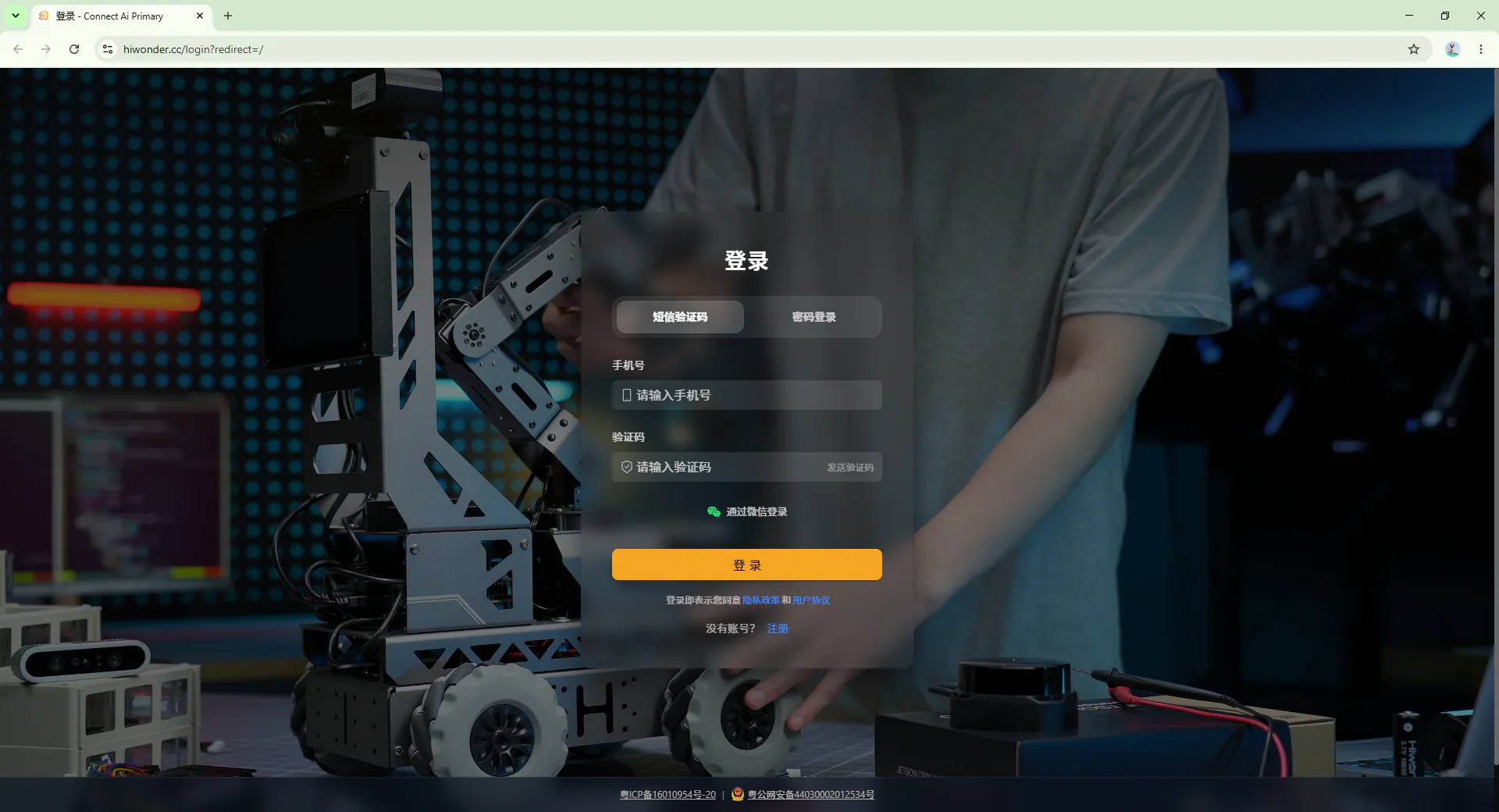

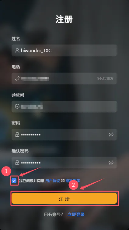

  1. 注册小幻AI账号,点击右下角的 “注册”。
  1. 填写完成对应信息后点击 “发送验证码”,获取账号注册所需验证码,注册账号。
  1. 勾选上同意协议和隐私政策,接着点击 “注册”,既可注册成功。

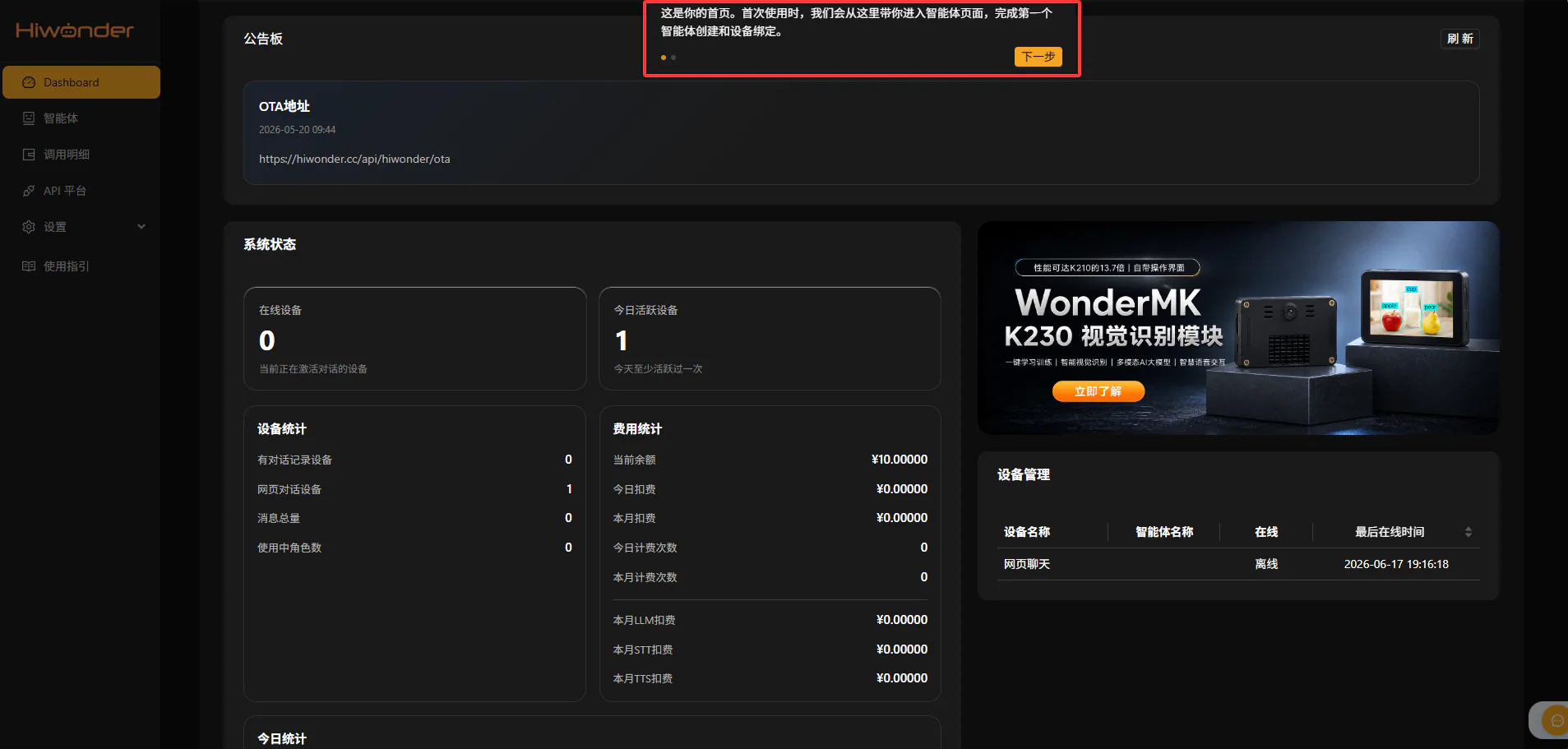

  1. 新注册的账号,进入小幻AI后有一个新手指引,我们可以根据新手引导快速熟悉小幻AI平台。

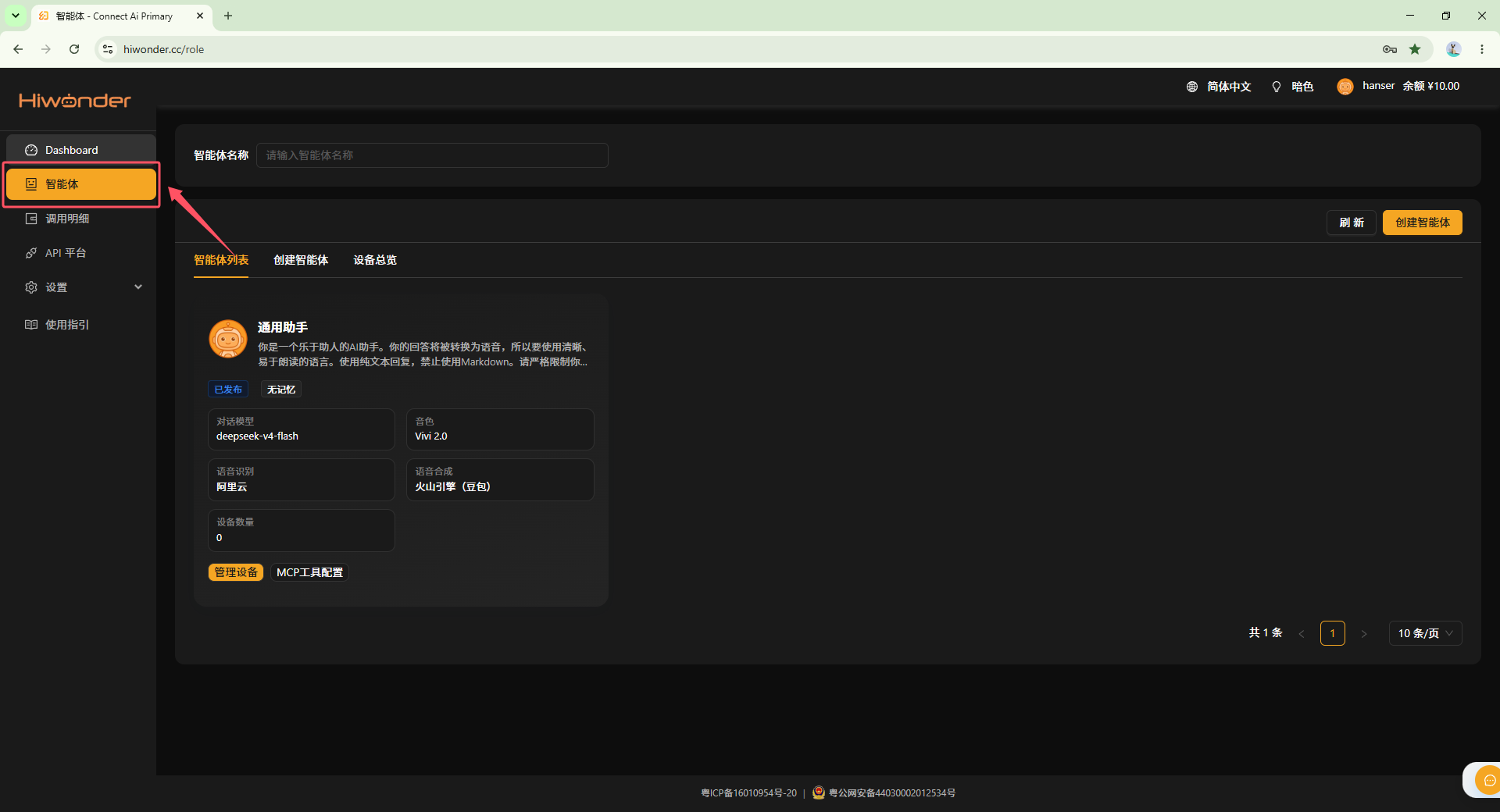

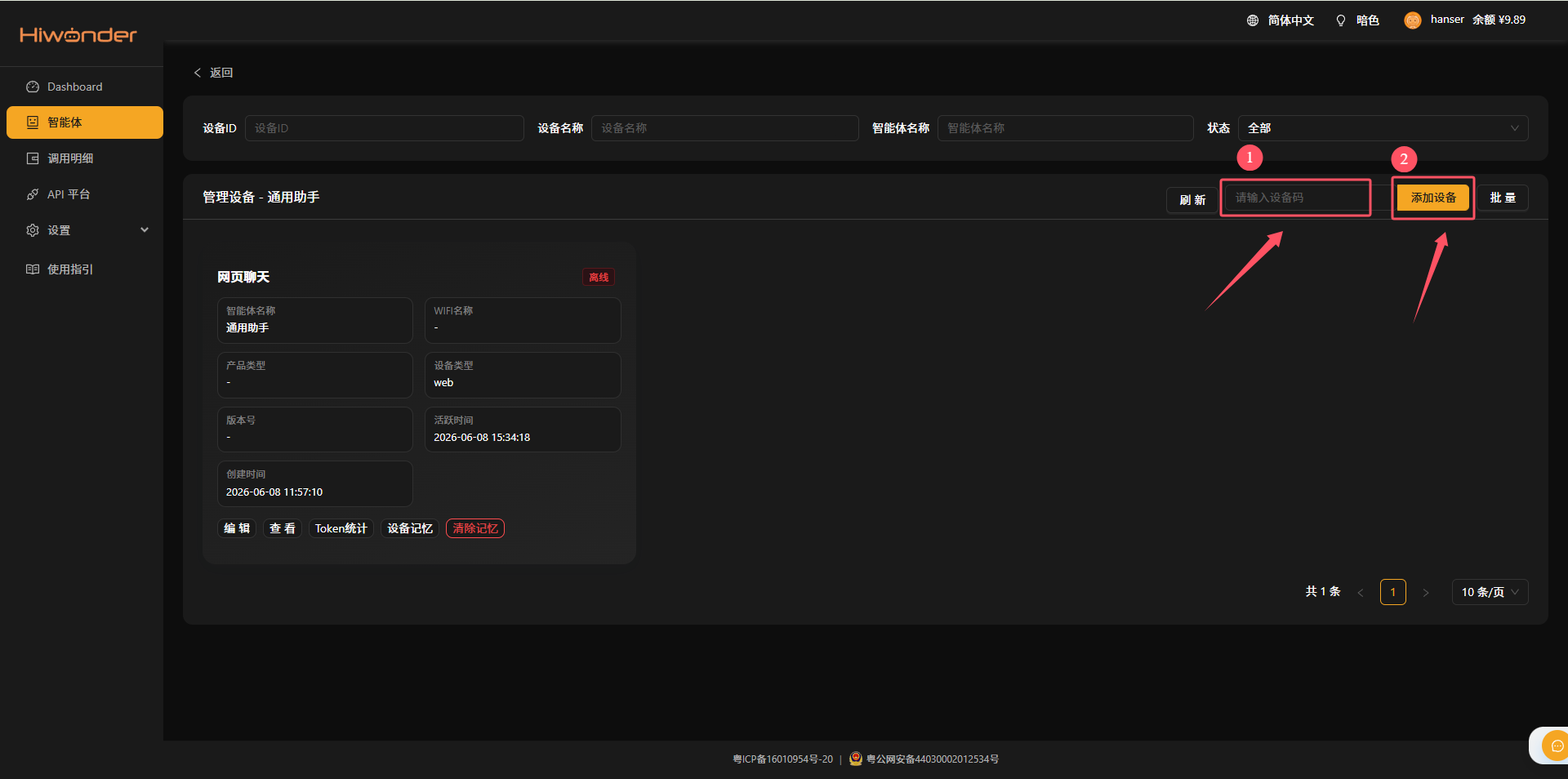

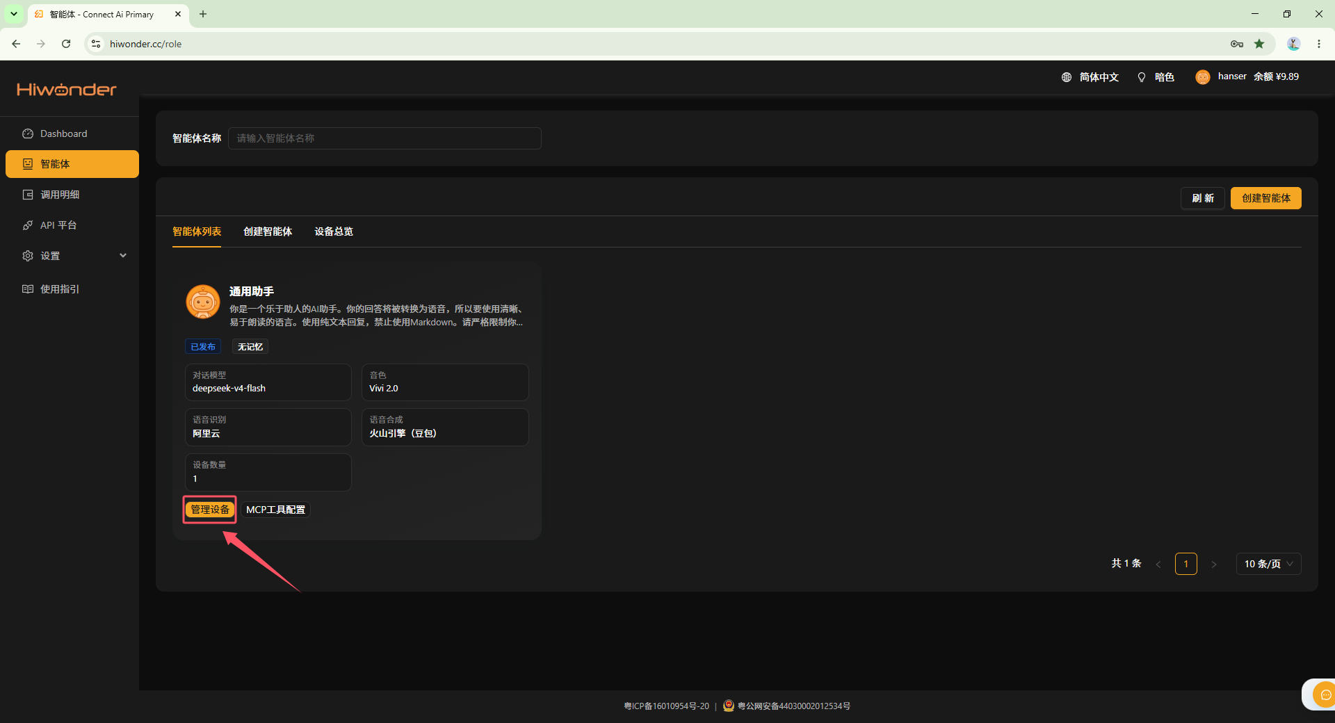

(2) 快速绑定 ​
  1. 先点击左侧 “智能体”,切换到智能体界面。
  1. 点击默认智能体 “通用助手” 下面的 “管理设备”。
  1. 将模块画面显示 6位设备ID 输入设备绑定码中的填空栏中,再点击 “添加设备”,即可完成设备绑定。

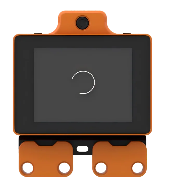

  1. 若设备绑定后,模块屏幕显示白色环形滚动条,说明模块正在根据内部存储WIFI信息自行联网。若模块联网失败,则画面显示 设备热点名 及 浏览器配网网址 并伴随语音播报,用户需要按照【模块联网】再次配置当前环境可用的新WIFI连接信息。
  1. 若屏幕白色环形滚动条加载一段时间后网络连接成功,跳转至模块表情显示界面,则说明模块一切配置正常,用户唤醒模块后即可开始人机交互。

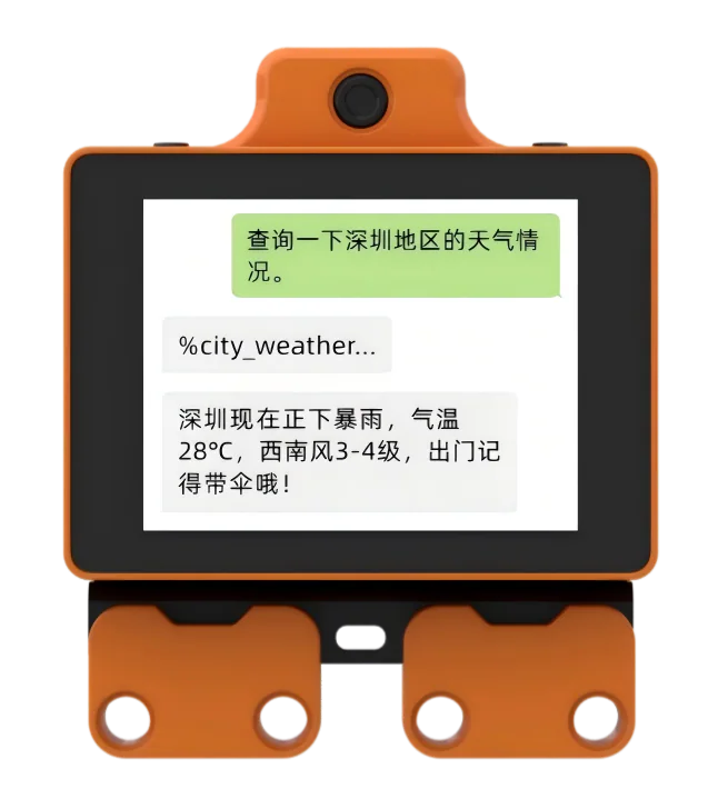

  1. 查天气功能:帮我查询一下xx地区的天气情况。

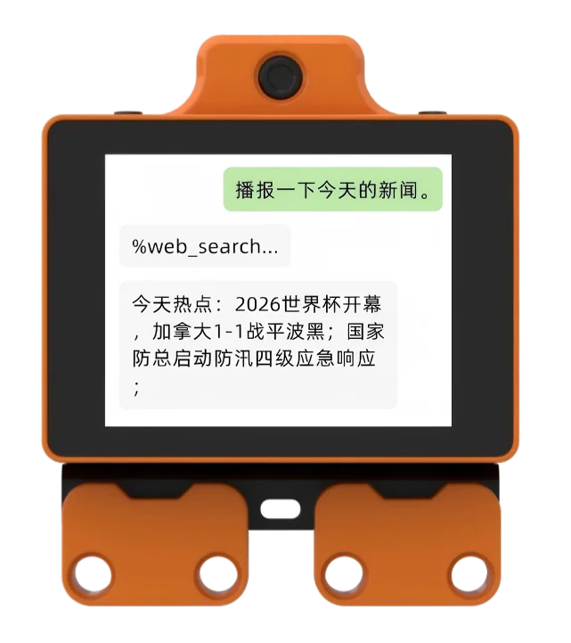

  1. 播报新闻功能:①播报一下今天的新闻 ②介绍一下今天的热点事件。

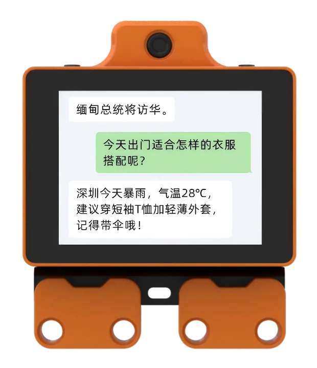

  1. 穿搭建议功能:我今天出门适合怎样搭配衣物呢。

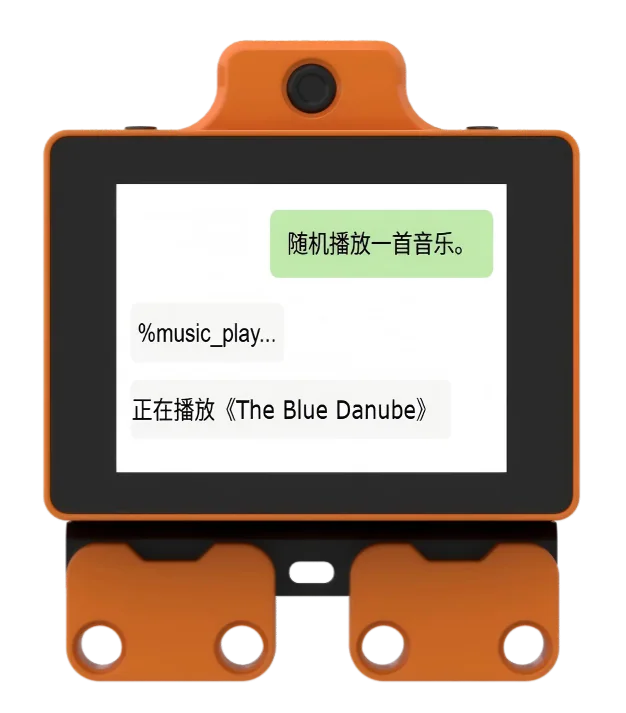

  1. 放音乐功能:随机播放一首音乐。

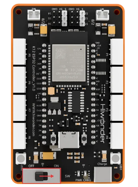

2.2 硬件准备 ​
2.2.1 开机 ​

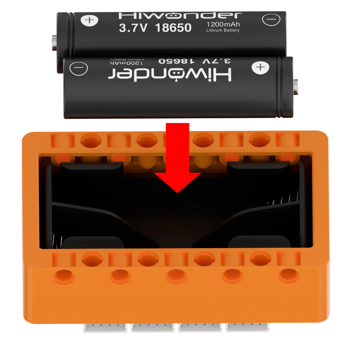

  1. 将电池插入主控器底部电池槽内,。
  1. 打开电源开关,主控器上电源指示灯亮红灯,即为开机成功。

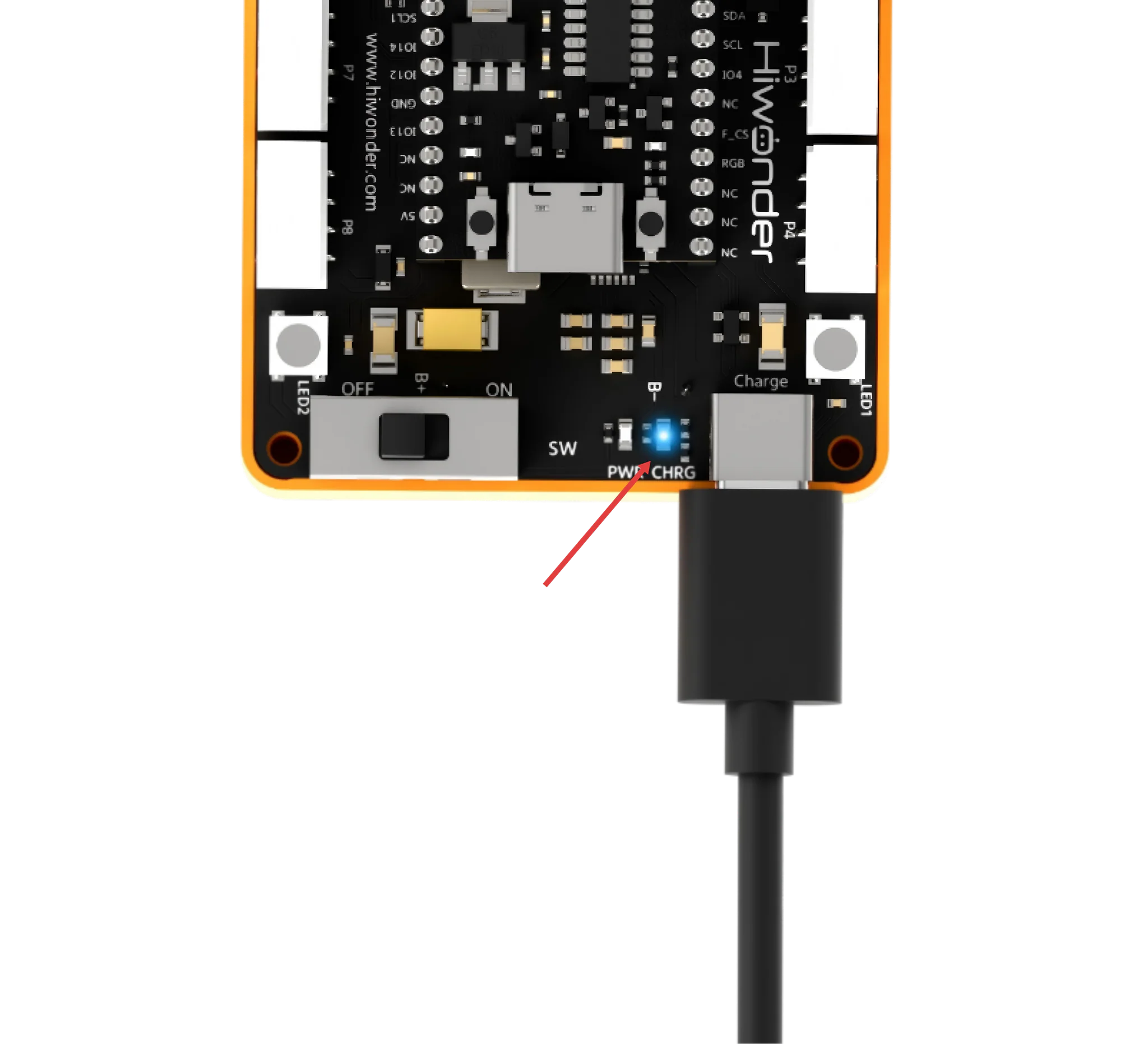

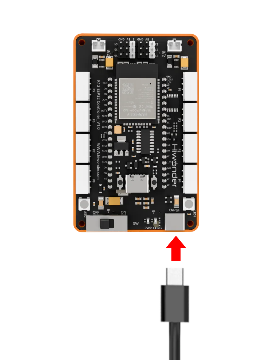

2.2.2 充电 ​
  1. 确保主控器的开关拨到 “OFF” 档。将 USB 数据线,一端接入到主控器的充电接口中,另一端接入充电器中。
  1. 充电时主控器上的 LED 灯亮蓝灯,充满后 LED 灯熄灭,充电完成后需及时将电源线拔掉,避免过度充电。

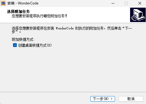

2.3.1 下载WonderCode软件安装包 ​

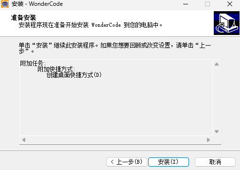

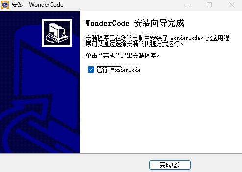

2.3.2 安装WonderCode编程软件 ​
  1. 打开 “WonderCode setup.exe” 软件安装包。
  1. 选择语言,然后点击 “确定”。

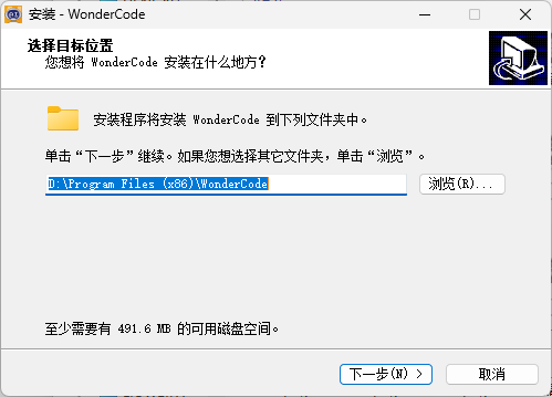

  1. 选择安装位置,然后点击 “下一步”。
  1. 点击 “下一步”。
  1. 点击 “安装”。
  1. 安装成功后,点击 “完成”。

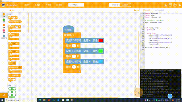

2.4 入门案例1:板载RGB彩灯闪烁 ​
2.4.1 学习目标 ​
  1. 熟悉 WonderCode 软件基础操作,掌握新建项目、添加硬件扩展库、程序编写与下载流程。
  2. 认识 ESP32 主控器板载 RGB 彩灯,理解彩灯颜色设置指令、延时等待积木的使用方法。
  3. 掌握循环执行积木逻辑,学会利用循环 + 延时实现灯光交替变化效果。
  4. 掌握主控器电脑端口识别方法,能够独立完成程序上传与硬件效果调试。

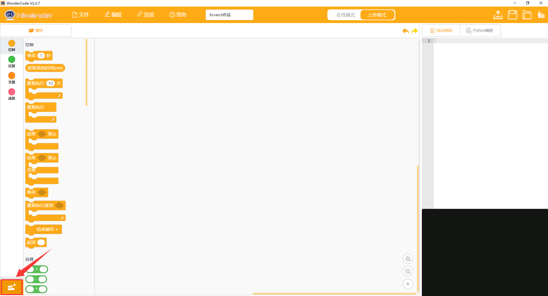

2.4.2 程序编写 ​

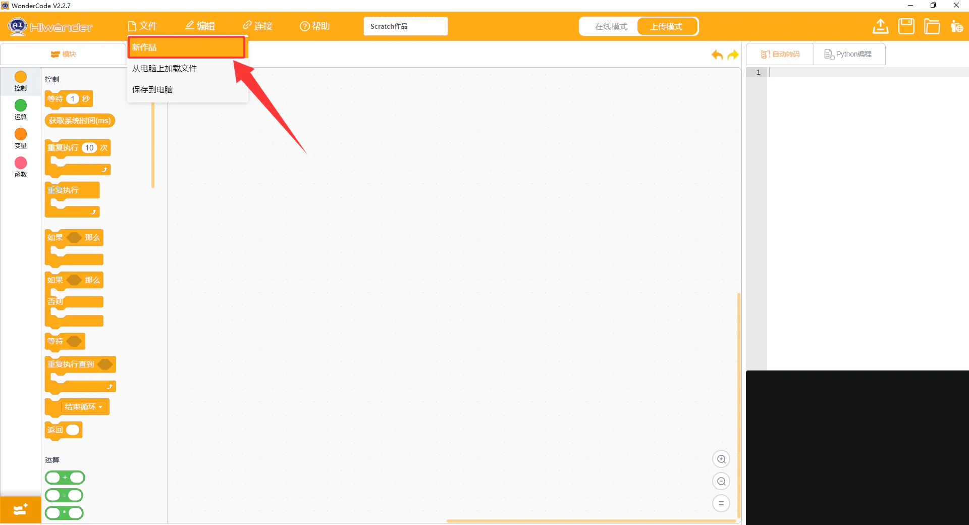

  1. 新建文件:打开编程软件,新建项目。

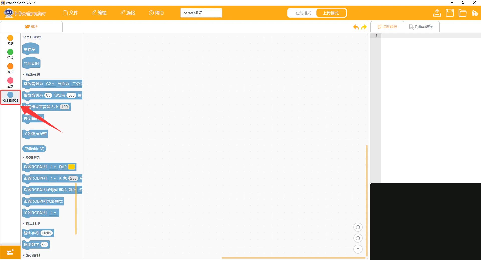

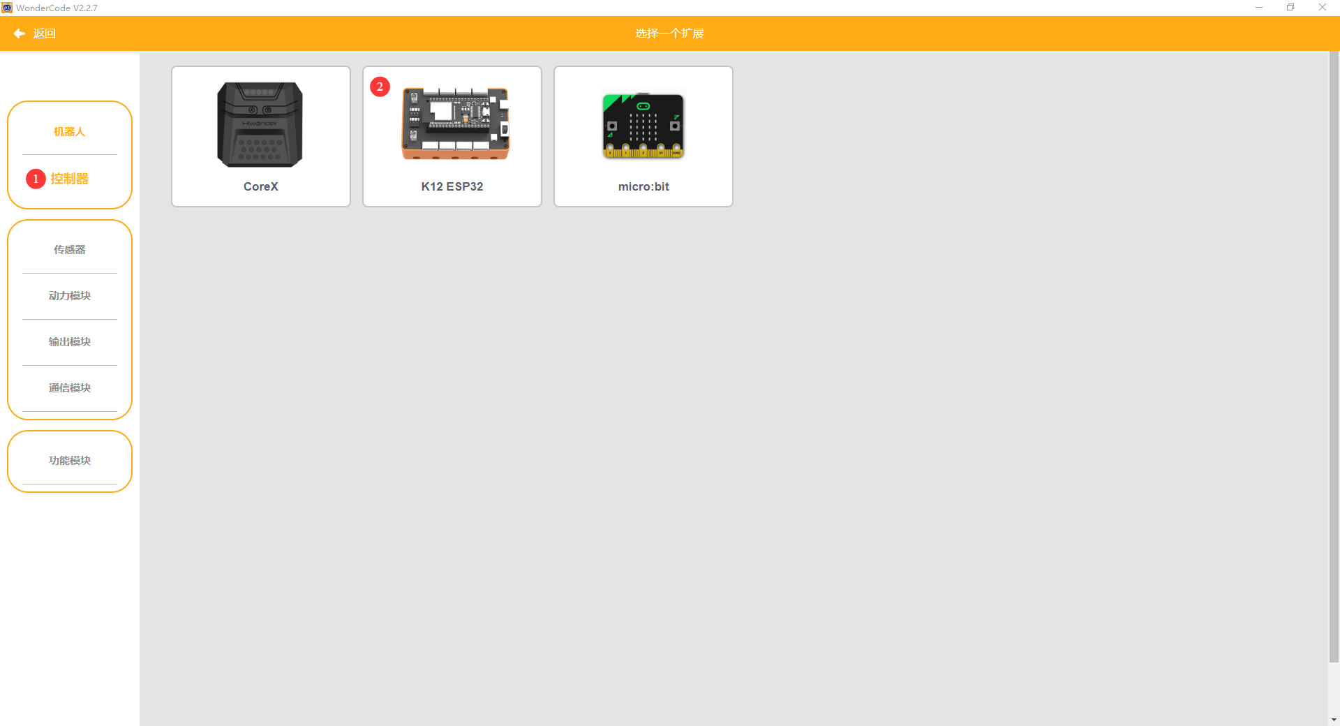

  1. 添加扩展:
  • 在左下角打开 “扩展”;
  • 在 “扩展” 中选择 “主控器” 添加 “K12 ESP32”;
  • 添加成功后,可在WonderCode界面看到已添加的扩展包。

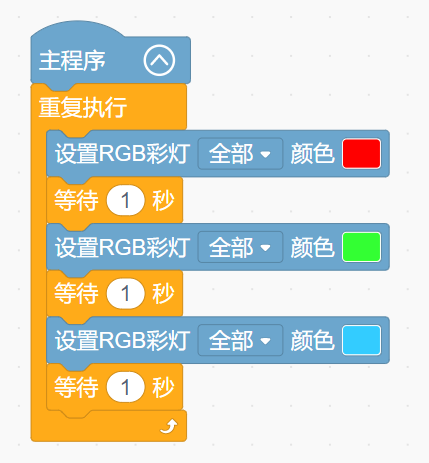

  1. 编写程序:
  • 在指令区将相应的积木块拖动到脚本区进行编程,编写成功后可以在代码展示与上传区看到积木块转换后的python语言程序。
2.4.3 程序下载 ​
注意:

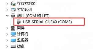

  • 连接的端口号不唯一,本节示例连接的端口号是“COM17”,但切勿连接“COM1”,它通常为系统通信的接口。如果显示多个COM口无法确定时,可右击电脑的“此电脑”,依次点击“属性->设备管理器”,查看主控器对应的端口号。(含CH340标识即为该端口)
  • 如若没有找到CH340结尾的端口号,则可能是电脑缺少了驱动程序,点击【安装驱动程序】查看驱动程序安装教程。
2.4.4 实现效果 ​
  程序下载成功后,主控器板载RGB两个彩灯每隔1秒切换一次彩灯颜色,彩灯颜色依次为红色、绿色、蓝色。

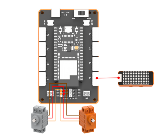

2.5.2 接线示意图 ​
  • 将点阵模块接线插入 ESP32 主控器 接口;
  • 将 270° 积木舵机接线插入 ESP32 主控器 接口,舵机 接线插入 S1 的 引脚处;
  • 将 360° 积木电机接线插入 ESP32 主控器 接口,电机 接线插入 S2 的 引脚处。

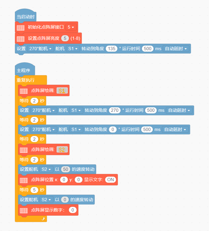

2.5.3 程序编写 ​

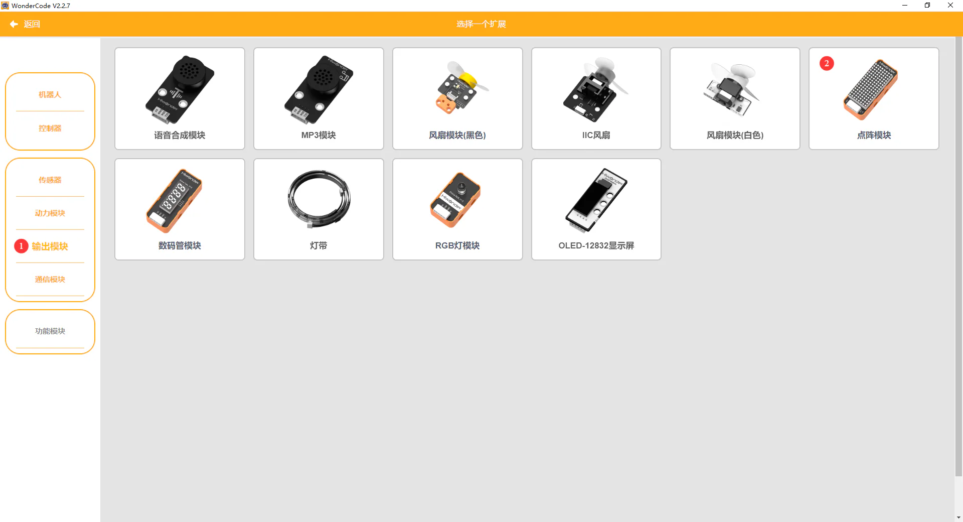

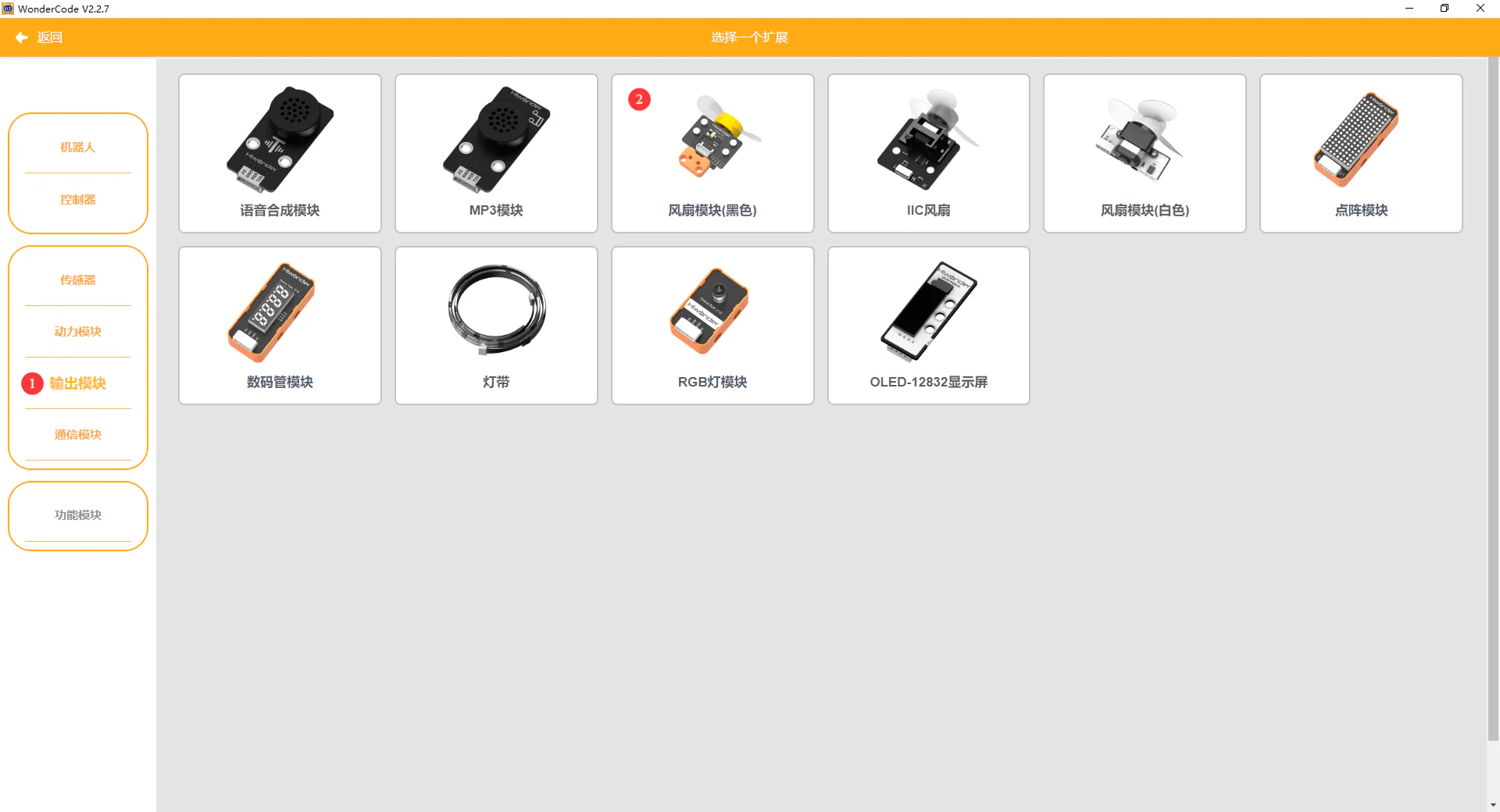

(1) 添加扩展库 ​
在 “扩展” 中选择 “传感器” 添加 “点阵模块”。
(2) 完整程序展示 ​
2.5.4 程序下载 ​
2.5.5 实现效果 ​
  程序下载成功后,先初始化点阵屏的接口并设置亮度,以及接口为 S1 的舵机转动至 135°;随后循环执行:点阵屏绘制图案 S1,等待 2 秒,S1 舵机依次转至 270°、0°,每次转动后等待 2 秒;再点阵屏绘制图案 S2,等待 2 秒,接口为 S2 的电机以 50 速度转动,点阵屏显示文字 ON,等待 5 秒后 S2 电机停止,点阵屏显示数字 0。

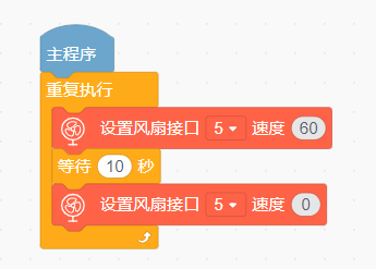

2.6 入门案例3:定时风扇启停控制 ​
2.6.1 学习目标 ​
  1. 认识风扇模块的功能,掌握风扇开启、关闭的控制方法。

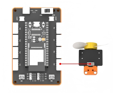

2.6.2 接线示意图 ​
  • 将风扇模块接线插入 ESP32 主控器 接口。
2.6.3 程序编写 ​
(1) 添加扩展库 ​
在 “扩展” 中选择 “传感器” 添加 “风扇模块(黑色)”。
(2) 完整程序展示 ​
2.6.4 程序下载 ​
2.6.5 实现效果 ​
  下载程序后,风扇以60的速度转动,10秒后,停止转动。
