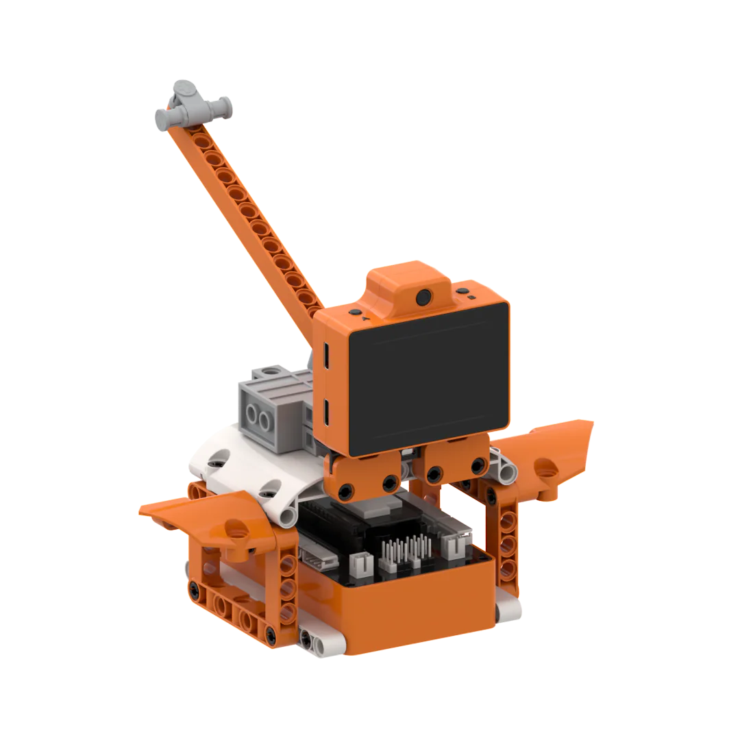

3.11.1 造型介绍
这是一台 “语音控制发射” 的投石机,语音指令控制点舵机触发弹射开关,一键弹出投石,趣味还原古代攻城器械。

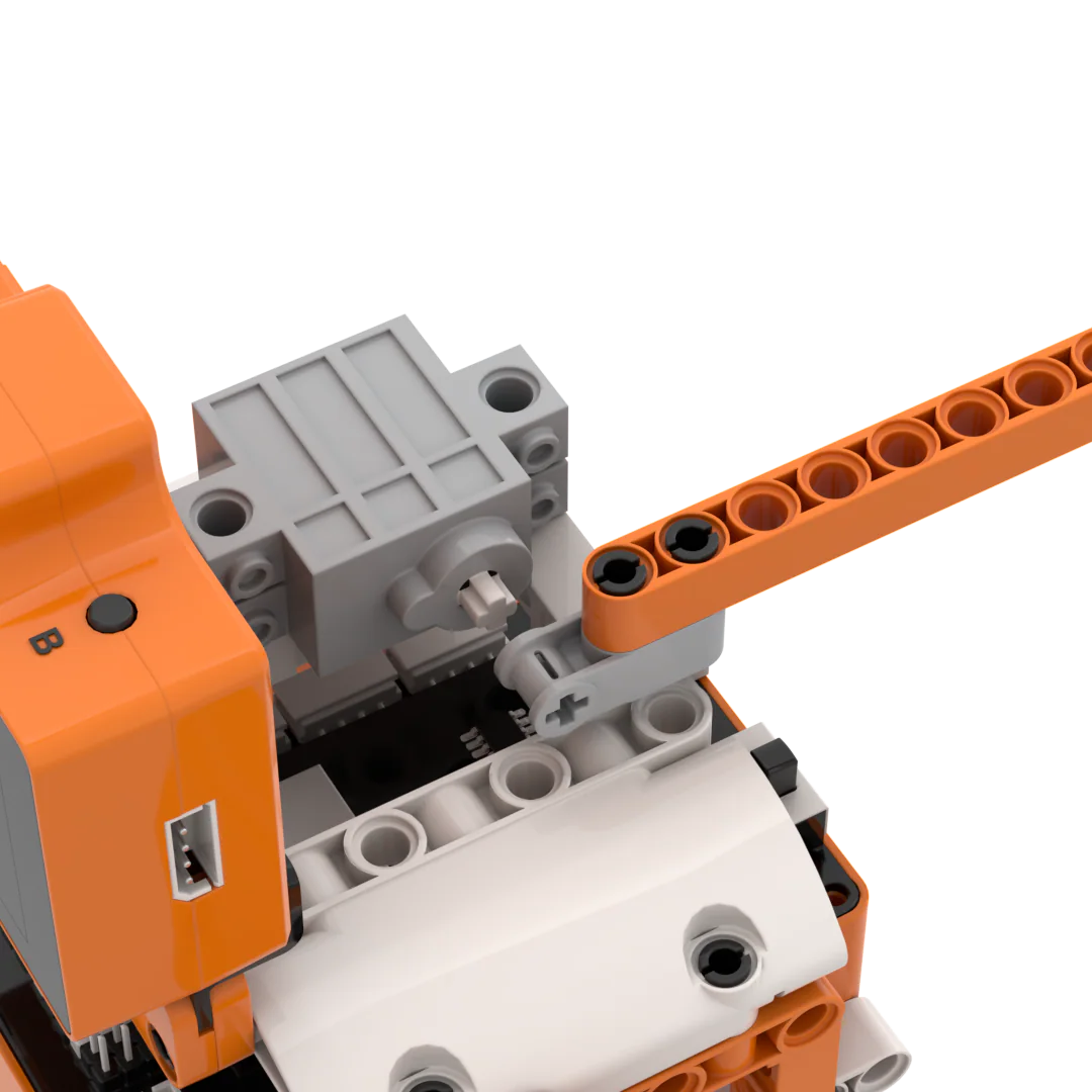

第一次进行与270°积木舵机相关的课程时,我们需要先将270°舵机上的齿轮及齿轮携带的积木部分一起拆下,把以下270°舵机的复位程序上传至ESP32;接着将拆下的积木装回,然后将我们本节课的程序上传至ESP32,等待270°积木舵机转至初始位置( 135° ),此时投石装置处于水平未投掷的状态。(若之前已经使用过舵机复位程序,可跳过此步骤)

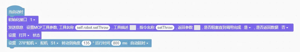

(4) MCP参数配置
工具名称:self.robot.setThrow
1.工具描述: Control the ejection of the catapult. Main parameters: projectile switch: 1 for projectile, 0 for non projectile.
简述:控制弹射器的弹出。主要参数:弹丸开关:1表示弹丸,0表示非弹丸。
2.指令名称:setThrow
3.返回参数: [["switch","int","0","0","1"]]
4.是否阻塞直到调用完成:是
5.是否返回数据:否
6.功能:这段 MCP 配置是给 WonderLLM 模块定义弹射控制工具:让 WonderLLM 能下发 0-1 开关指令控制投石机执行发射 / 不发射动作,调用时程序会阻塞等待发射动作执行完毕,且无需向 WonderLLM 回传运行数据。

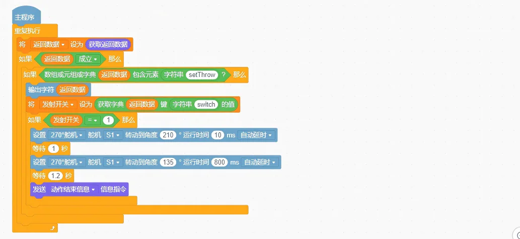

上电初始化WonderLLM的硬件接口为 1,并启用 MCP 工具,配置 setThrow 弹射开关参数区间,然后设置270°积木舵机的初始位置;

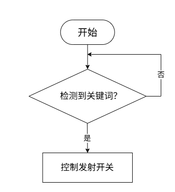

程序循环等待语音下发 0/1 控制参数,持续接收模型反馈指令;
参数为 1 时舵机执行弹射动作,参数为 0 时舵机保持水平初始位置;
单次弹射动作执行完毕阻塞等待结束,舵机复位后重新进入语音循环检测。
