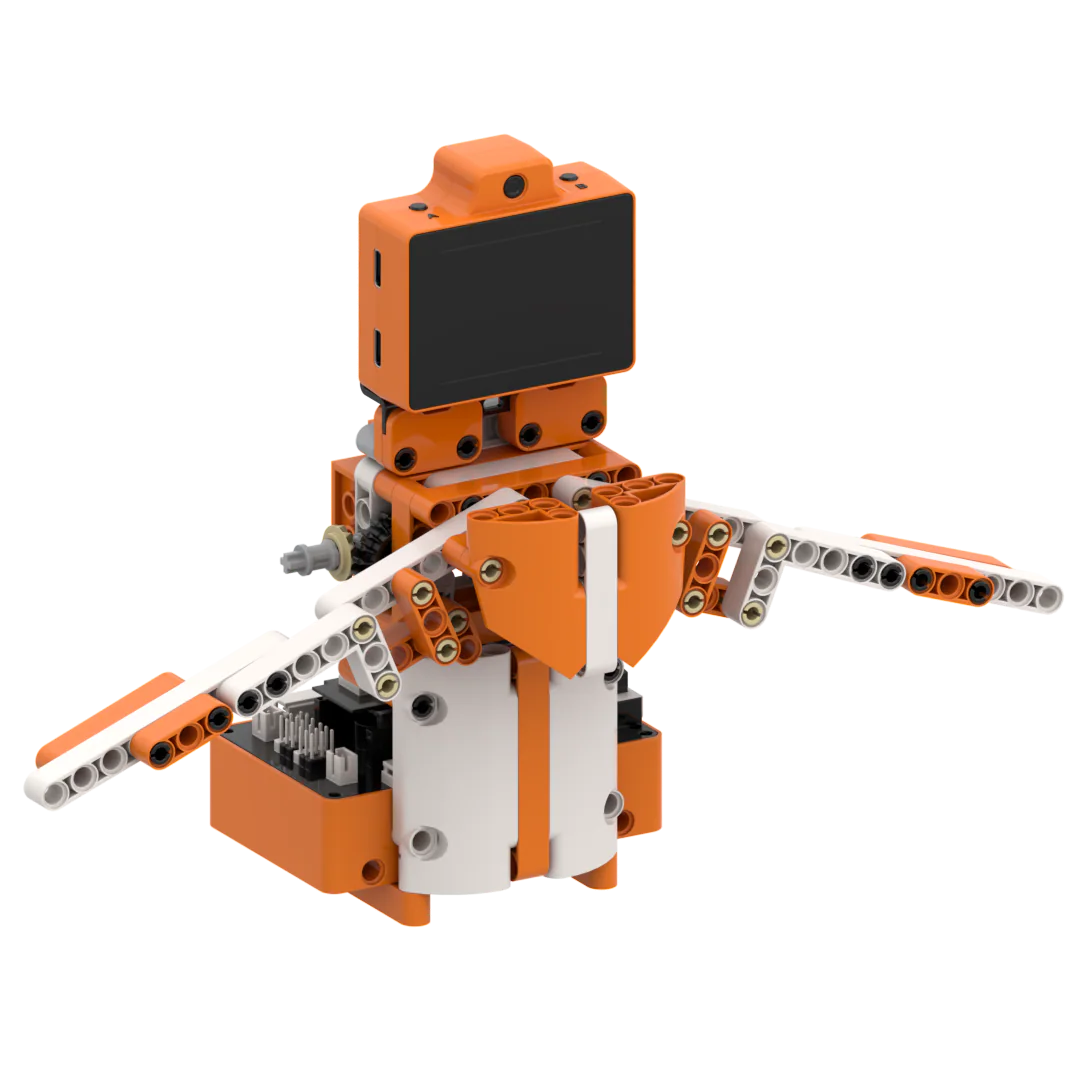

这是一对可以 “语音控制振翅” 的机械翅膀,语音指令控制电机扇动翅膀,支持三档幅度调节,生动模拟鸟类展翅飞翔的姿态。

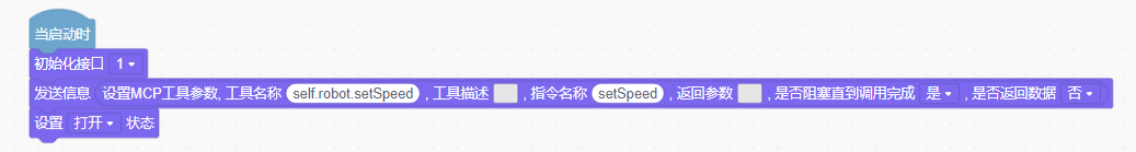

(4) MCP参数配置
工具名称:self.robot.setSpeed
1.工具描述:Set the speed of wing flapping. Main parameters: Speed: Range 0 to 3, also known as gear.
简述:设置翅膀扇动的速度。主要参数:速度:范围 0 到 3,也称为档位。
2.指令名称:setSpeed
3.返回参数:[["speed","int","0","0","3"]]
4.是否阻塞直到调用完成:是
5.是否返回数据:否
6.功能:这段 MCP 配置是给 WonderLLM 模块定义翅膀扇动调速工具:让 WonderLLM 能下发 0-3 档位指令调节翅膀扇动速度,调用时程序会阻塞等待速度切换执行完毕,且无需向 WonderLLM 回传运行数据。

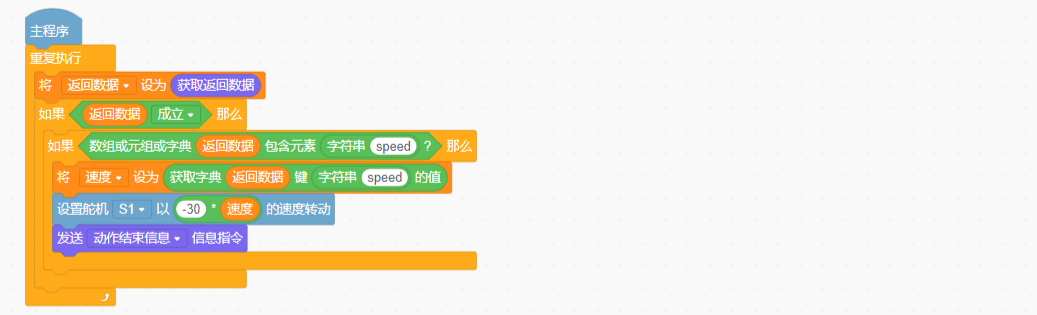

(5) 完整程序展示

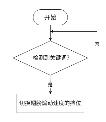

上电初始化 WonderLLM 模块的硬件接口为 1,并启用 MCP 工具,配置 setSpeed 档位参数;
程序循环等待语音下发 0-3 档位控制参数,持续接收模型反馈指令;
参数 0 停止扇动,1/2/3 对应低中高速往复振翅;
档位切换动作阻塞完成,舵机复位后再次等待语音。
