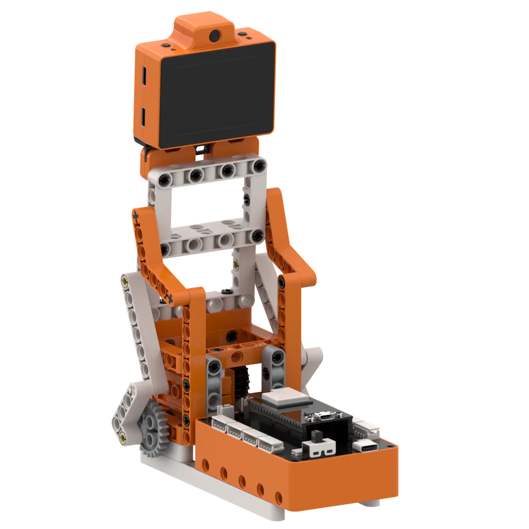

3.15 健身自行车
3.15.1 造型介绍
这是一台会 “语音启动” 的健身自行车,语音指令即可开启模拟骑行状态,舵机带动车轮持续运转,还原动感锻炼画面。

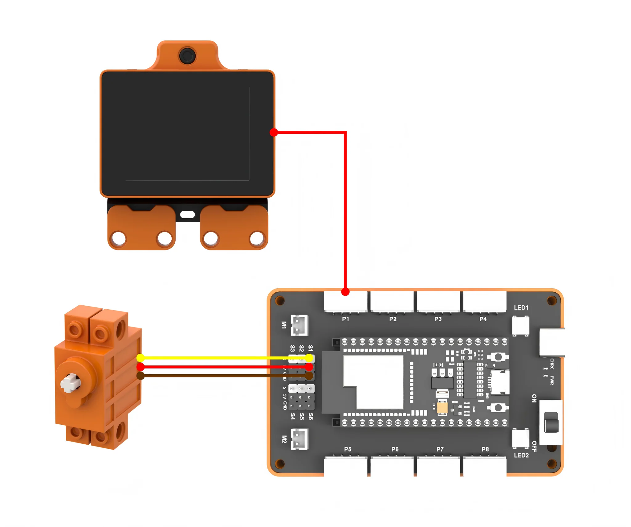

3.15.5 设备接线
将 360° 积木舵机接线插入 ESP32 主控器 接口,舵机 接线插入 S1 的 引脚处。

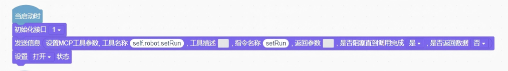

(4) MCP参数配置
工具名称:self.robot.setRun
1.工具描述: You are an exercise bike that can start the fitness mode through voice control. Parameter description: Gear range: 0 to 1, returns 0 when stopped, returns 1 when running.
简述:你是一台可以通过语音控制健身模式启动的健身自行车。参数说明:档位范围:0到1,停止时返回0,跑步时返回1。
2.指令名称:setRun
3.返回参数:[["run","int","0","0","1"]]
4.是否阻塞直到调用完成:是
5.是否返回数据:否
6.功能:这段 MCP 配置是给 WonderLLM 模块定义健身车运行控制工具:让 WonderLLM 能下发 0-1 档位指令控制健身单车启停健身模式,调用时程序会阻塞等待单车运行动作执行完毕,且无需向 WonderLLM 回传运行数据。

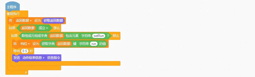

(5) 完整程序展示
上电初始化 WonderLLM 模块的硬件接口为 1,并启用 MCP 工具,配置 setRun 骑行档位参数;

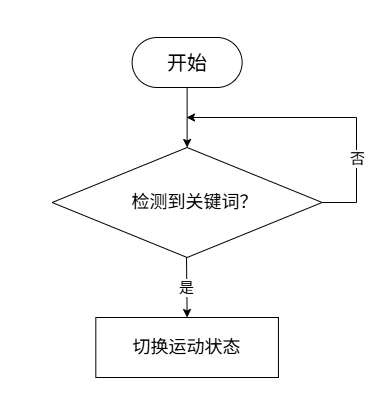

程序循环等待语音下发 0/1 控制参数,持续接收模型反馈指令;

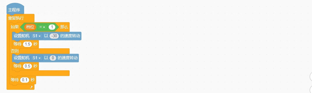

参数 1 时 360° 积木舵机持续转动模拟骑行,参数 0 立刻停机;
骑行动作阻塞完成,舵机静止后再次循环等待语音。
