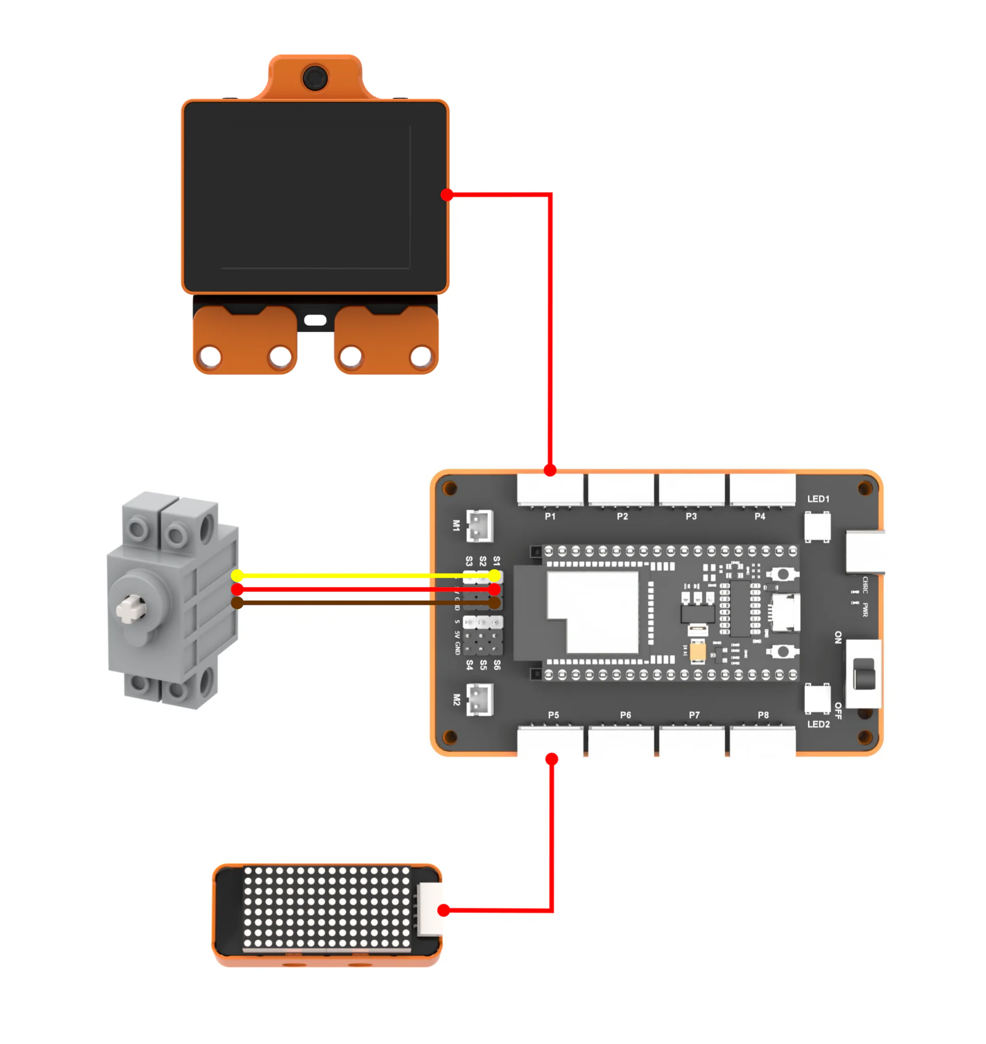

3.16.5 设备接线
将点阵模块接线插入 ESP32 主控器 接口;

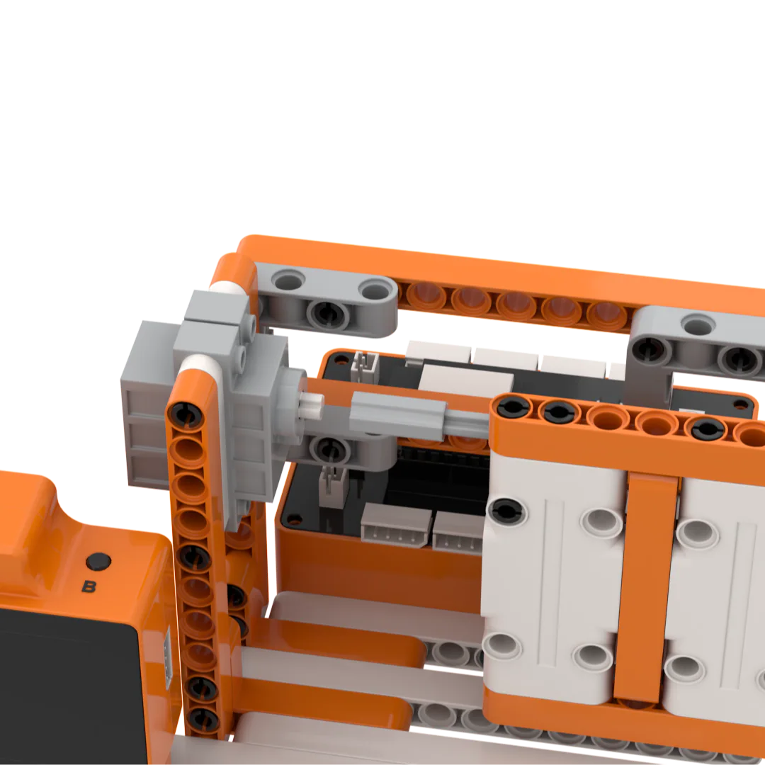

第一次进行与270°积木舵机相关的课程时,我们需要先将270°舵机上的齿轮及齿轮携带的积木部分一起拆下,把以下270°舵机的复位程序上传至ESP32;接着将拆下的积木装回,然后将我们本节课的程序上传至ESP32,等待270°积木舵机转至初始位置( 135° ),此时面罩处于盖下状态。(若之前已经使用过舵机复位程序,可跳过此步骤)

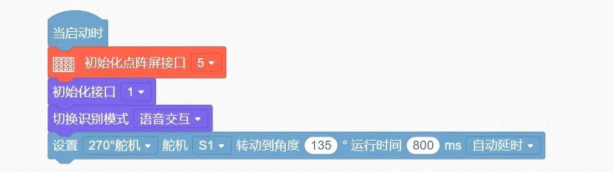

3.16.6 程序编写
  • 在 “扩展” 中选择 “传感器” 添加 “WonderLLM离线版” ;
  • 在 “扩展” 中选择 “输出模块” 添加 “点阵模块” 。
控制点阵屏加载并显示预设图案,可自定义切换各类图形、符号画面。

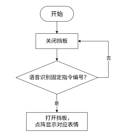

  1. 上电初始化 WonderLLM 模块的硬件接口为 1,并切换其为语音交互模式,同步初始化点阵模块的硬件接口为 5,然后设置 270° 积木舵机的初始位置;

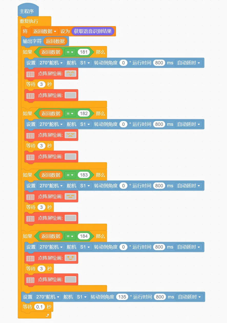

  2. 程序进入无限循环,持续采集语音关键词识别信号;
  3. 识别不同情绪指令,点阵切换对应表情、舵机控制面罩开合;
  4. 30 秒无语音点阵熄灭、面罩归位休眠,循环刷新语音检测。
