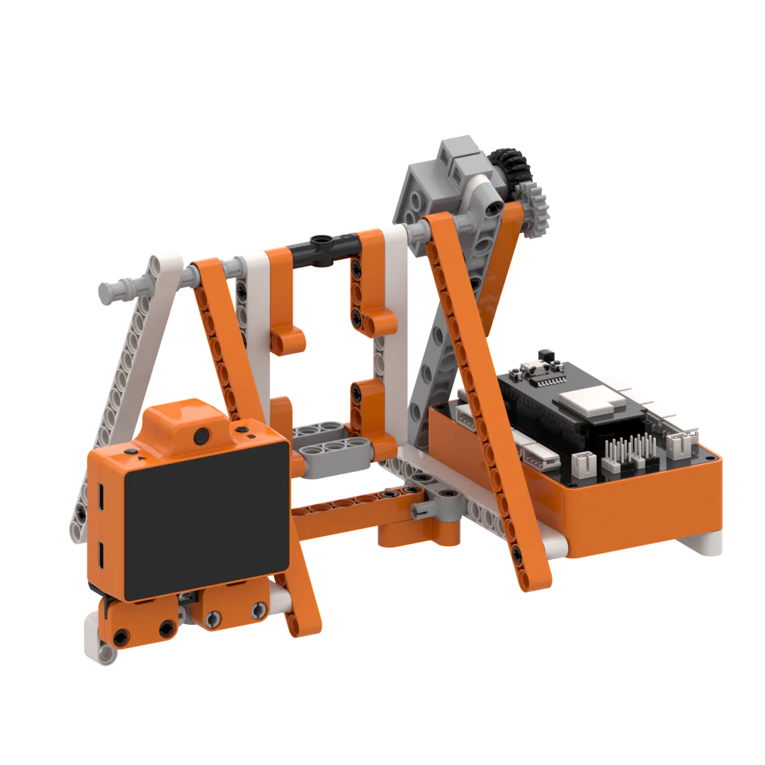

  这是一座会 “闻声晃动” 的迷你秋千,语音唤醒指令即可驱动舵机带动吊座来回摆动,足不出户就能看见童趣晃动秋千。

3.12.3 积木搭建

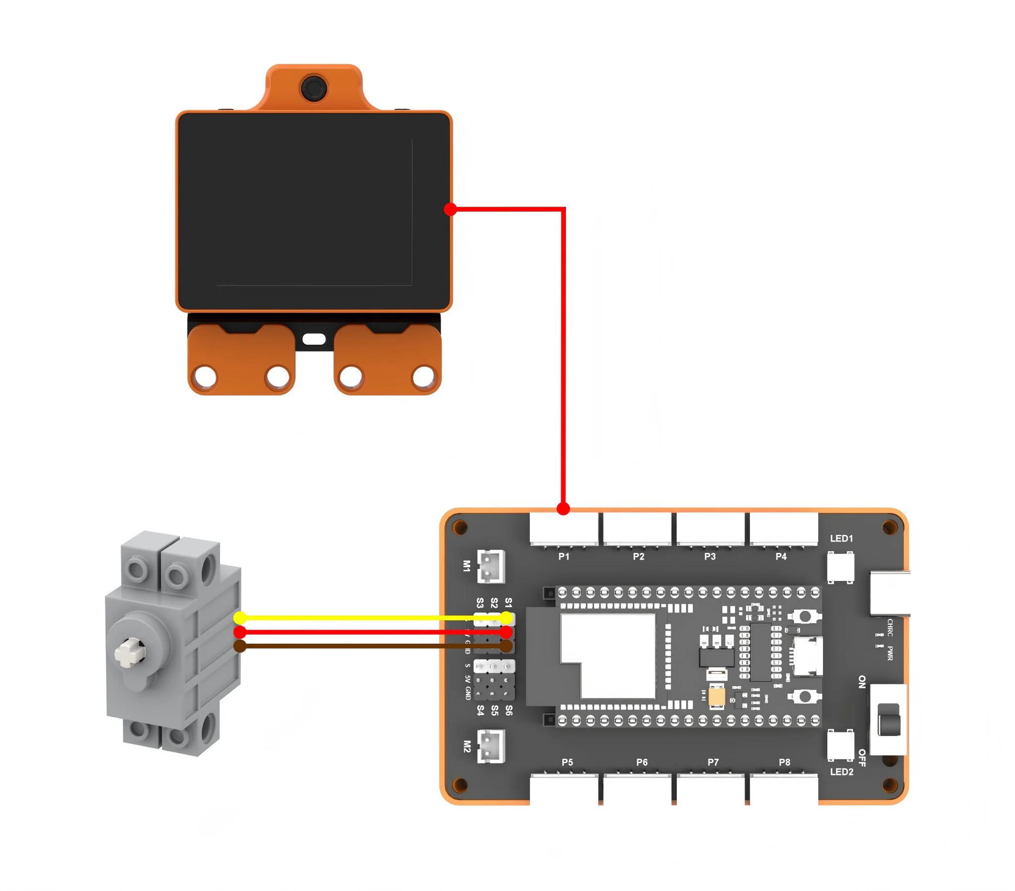

3.12.5 设备接线

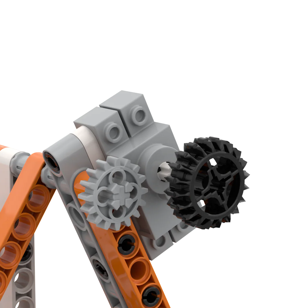

第一次进行与270°积木舵机相关的课程时,我们需要先将270°舵机上的齿轮及齿轮携带的积木部分一起拆下,把以下270°舵机的复位程序上传至ESP32;接着将拆下的积木装回,然后将我们本节课的程序上传至ESP32,等待270°积木舵机转至初始位置( 135° ),此时秋千处于居中状态。(若之前已经使用过舵机复位程序,可跳过此步骤)

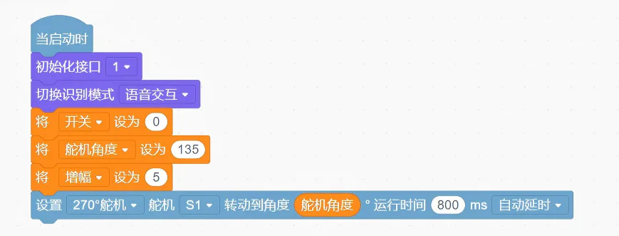

3.12.6 程序编写
  1. 上电初始化 WonderLLM 模块的硬件接口为 1 ,并切换其为语音交互模式,然后设置 270° 积木舵机的初始位置;

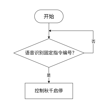

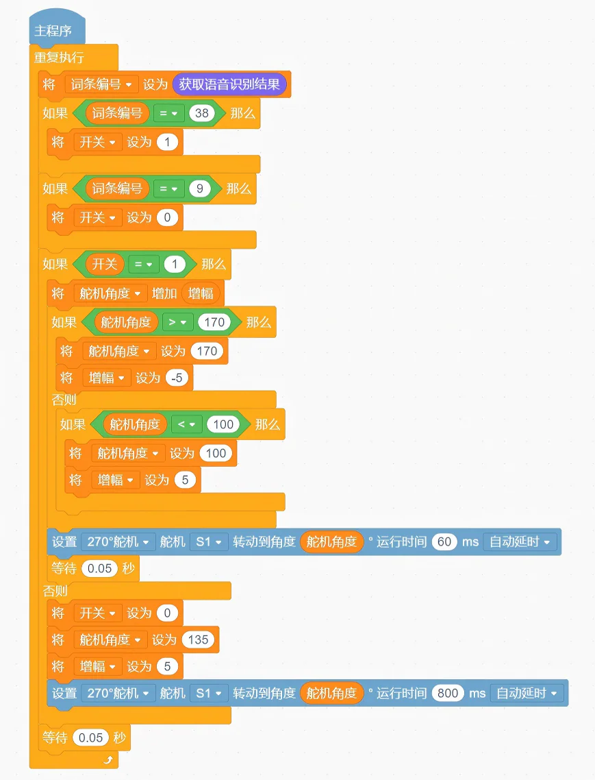

  2. 程序进入无限循环,持续采集语音识别文本信号;
  3. 识别摆动指令时,驱动舵机往复摆动模拟秋千晃动;
  4. 识别停止指令,舵机回归居中待机位置,循环持续刷新语音检测。
