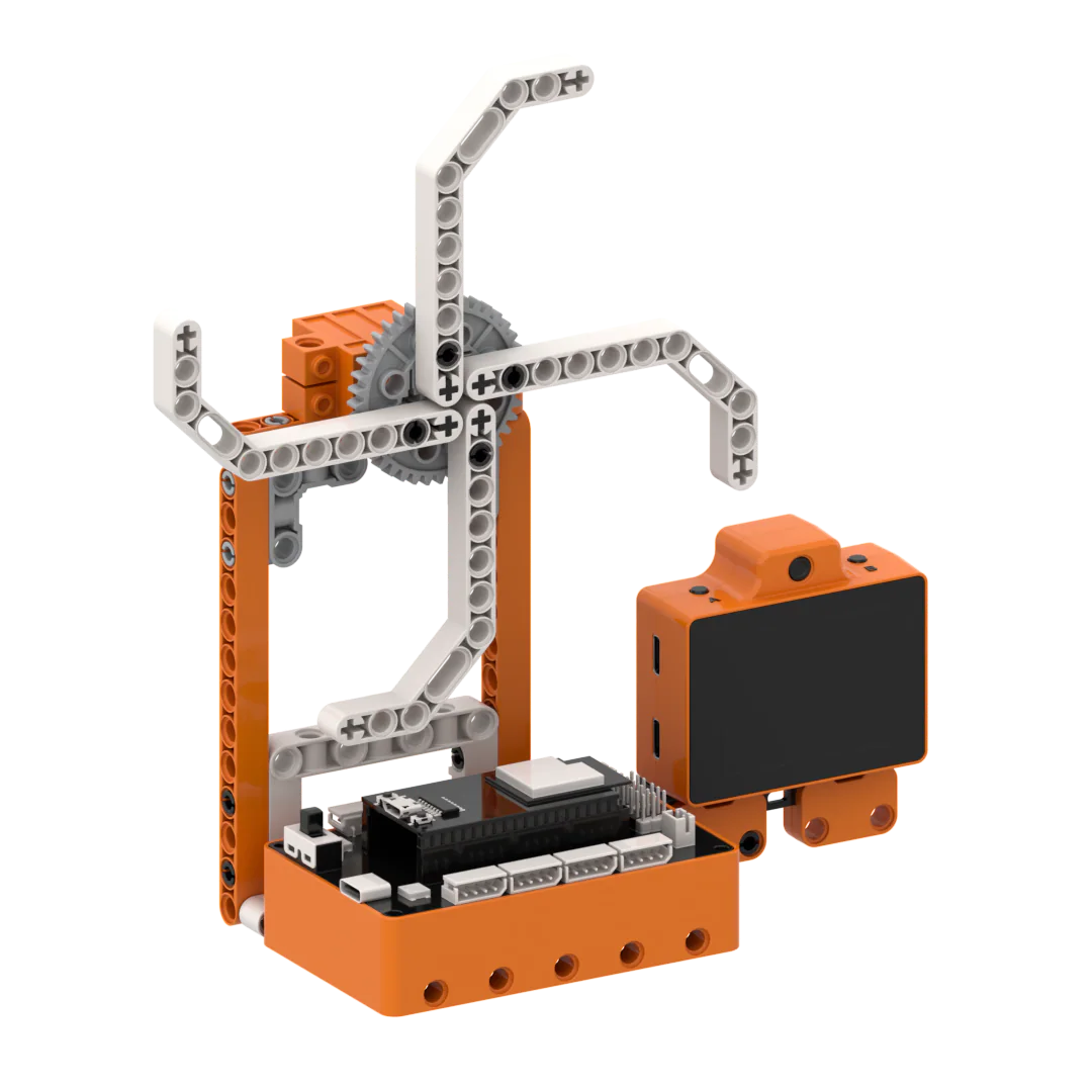

3.5.1 造型介绍
  这是一座会 “闻声转动” 的智能风车,语音发出指令就能驱动电机带动叶片旋转,一句口令就能开启缓缓转动的迷你风车景观。

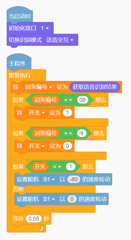

3.5.6 程序编写
控制指定接口的360°舵机,按设定的自定义速度持续转动。

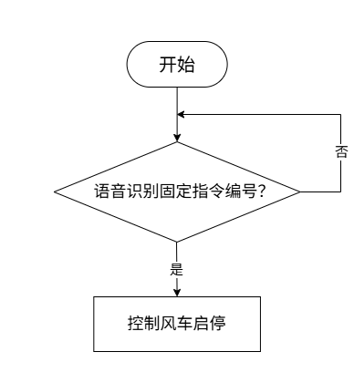

  1. 上电初始化 WonderLLM 模块的硬件接口为 1,并切换其为语音交互模式;
  2. 程序进入无限循环,持续采集语音识别文本信号;
  3. 识别转动指令 360° 积木舵机匀速旋转带动叶片,停止指令立刻停机;
  4. 无语音指令舵机保持静止,循环持续刷新语音检测。
