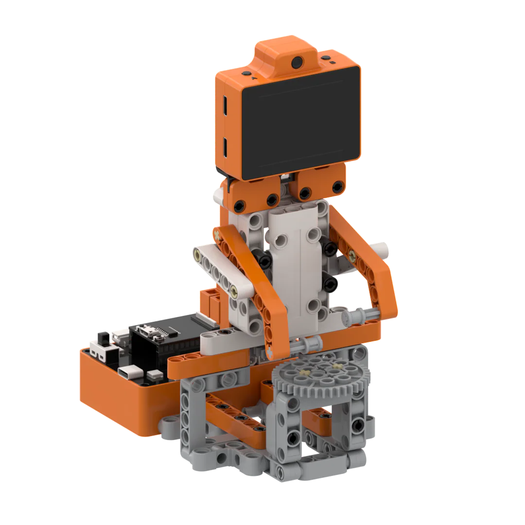

3.13 节奏打鼓手
3.13.1 造型介绍
这是一位会 “语音控节拍” 的节奏打鼓手,语音控制鼓点启停,搭配随机背景音乐自动敲击鼓面,随心切换演奏节奏。

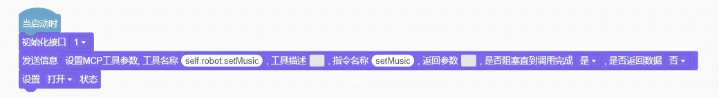

(4) MCP参数配置
工具名称:self.robot.setMusic
1.工具描述: You can control the start and stop of the drumming. The parameters are as follows: 1 is returned when starting the drumming, and 0 is returned when stopping.
简述:你可以控制鼓声的开始和停止。参数如下:开始打鼓时返回1,停止时返回0。
2.指令名称:setMusic
3.返回参数:[["music","int","0","0","1"]]
4.是否阻塞直到调用完成:是
5.是否返回数据:否
6.功能:这段 MCP 配置是给 WonderLLM 模块定义鼓声控制工具:让 WonderLLM 能下发 0-1 开关指令控制鼓声启停,调用时程序会阻塞等待鼓乐动作执行完毕,且无需向 WonderLLM 回传运行数据。

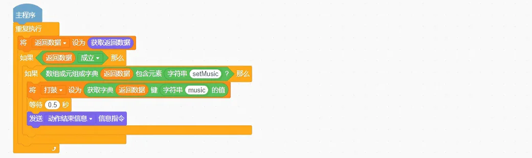

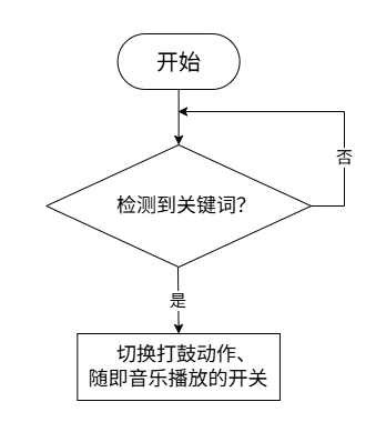

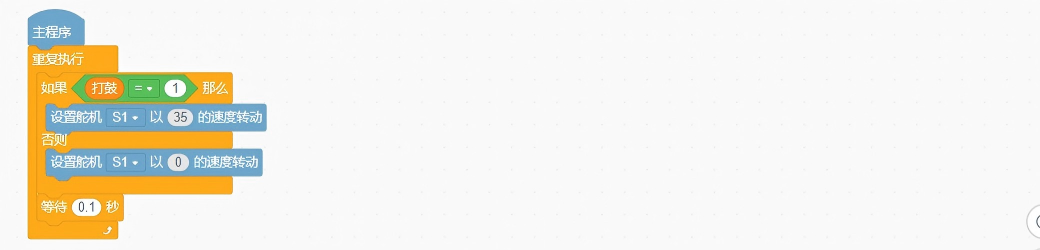

(5) 完整程序展示
上电初始化 WonderLLM 模块的硬件接口为 1,并启用 MCP 工具,配置 setMusic 鼓乐启停参数;
程序循环等待语音下发 0/1 控制参数,持续接收模型反馈指令;
参数 1 时 360° 积木舵机循环敲击并播放背景音乐,参数 0 停止演奏;
整套动作执行阻塞结束,舵机复位后重新监听语音。
