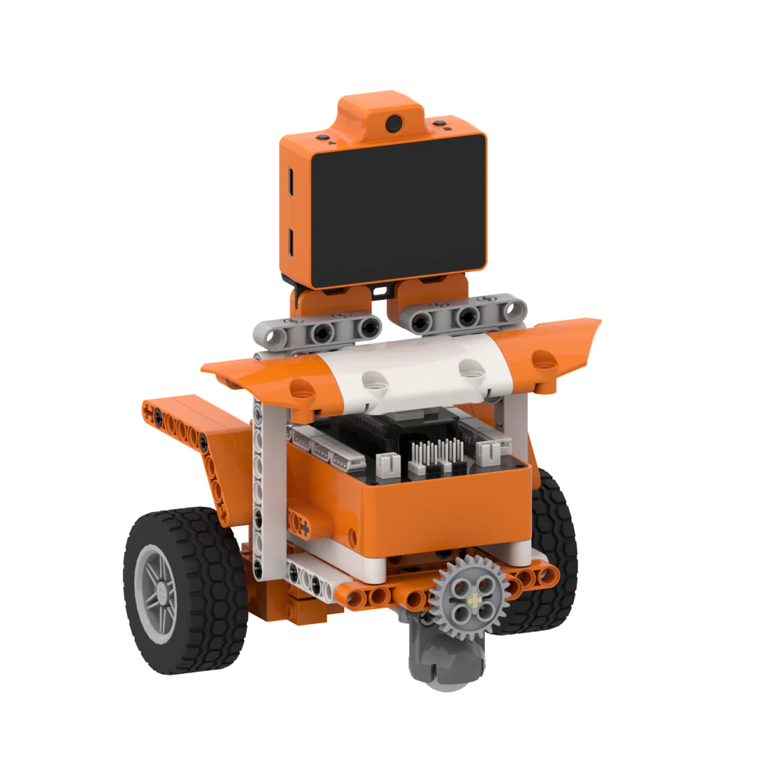

  这是一台会 “追色行走” 的视觉追踪车,视觉识别锁定彩色小球后,车身自动左右跟随移动,精准锁定色块持续追踪行进。

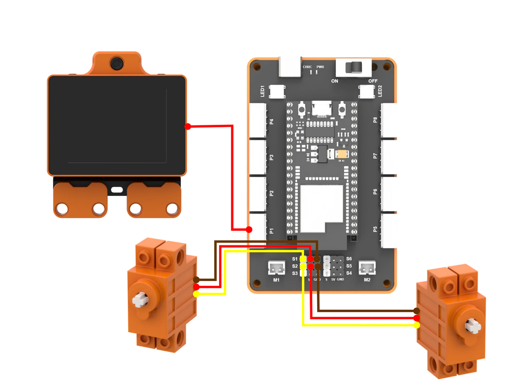

将左边的 360° 积木舵机接线插入 ESP32 主控器 接口,舵机 接线插入 S1 的 引脚处;
将右边的 360° 积木舵机接线插入 ESP32 主控器 接口,舵机 接线插入 S2 的 引脚处。

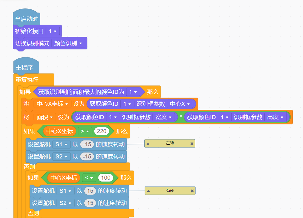

在颜色识别模式下,读取画面中占比面积最大的颜色对应的编号ID。

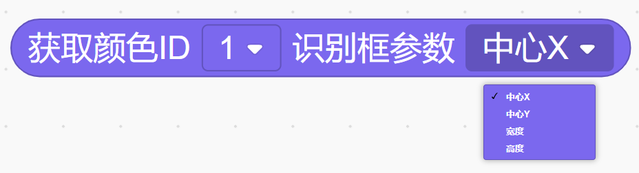

在颜色识别模式下,读取指定颜色色块的坐标、尺寸等画面像素参数,用于色块定位计算。
控制指定接口的360°舵机,按设定的自定义速度持续转动。

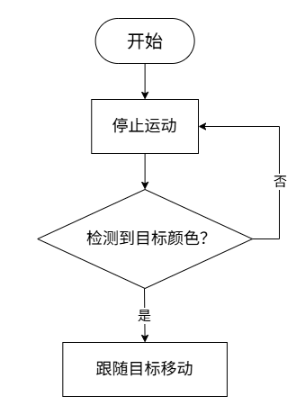

  1. 上电初始化 WonderLLM 模块的硬件接口为 1,并切换其为颜色识别模式;
  2. 程序进入无限循环,持续读取色块坐标识别信号;

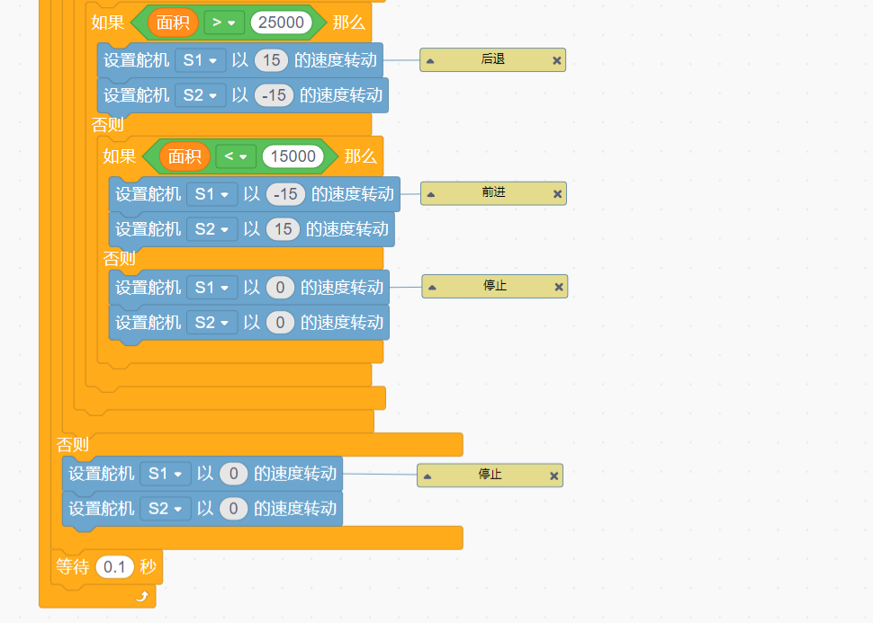

  3. 根据色块位置控制 S1、S2 接口双 360° 积木舵机左右跟随追踪;
  4. 色块移出画面小车原地循环搜寻,持续色彩检测。

  目标颜色距离较远时小车快速行进缩短间距,色块处于适中区间低速平稳跟随,物体贴近车身仅原地微调转向不前进;目标完全移出画面小车持续向右循环搜寻,重新识别色块立刻恢复追踪,练习视觉坐标判断、多档位速度联动编程。
