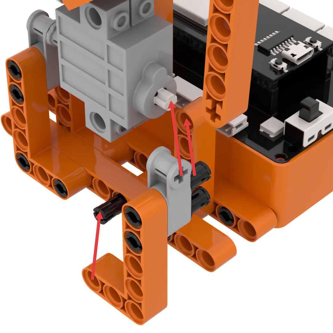

3.6.3 积木搭建

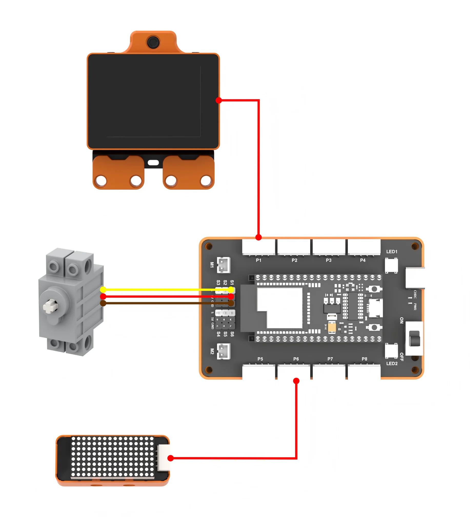

3.6.5 设备接线
将点阵模块接线插入 ESP32 主控器 接口;
第一次进行与270°积木舵机相关的课程时,我们需要先将270°舵机上的齿轮及齿轮携带的积木部分一起拆下,把以下270°舵机的复位程序上传至ESP32;接着将拆下的积木装回,然后将我们本节课的程序上传至ESP32,等待270°积木舵机转至初始位置( 135° ),此时小人处于正视前方未鞠躬的状态。(若之前已经使用过舵机复位程序,可跳过此步骤)

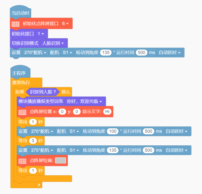

3.6.6 程序编写
  • 在 “扩展” 中选择 “传感器” 添加 “WonderLLM离线版” ;
  • 在 “扩展” 中选择 “输出模块” 添加 “点阵模块” 。

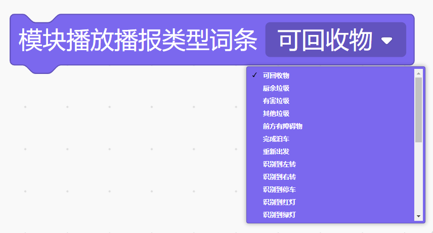

选择想要的播报类型语音词条,控制模块播放词条内容。

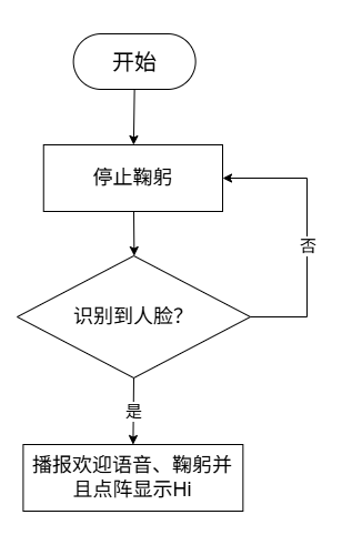

  1. 上电初始化 WonderLLM 模块的硬件接口为 1,并切换其为人脸识别模式,同步初始化点阵模块的硬件接口为 6,然后设置 270° 积木舵机的初始位置;
  2. 程序进入无限循环,持续采集画面人脸检测信号;
  3. 检测到人脸时点阵显示 Hi,舵机转动鞠躬并播放迎宾语音;
  4. 人脸消失延时后舵机复位、点阵清空,持续循环识别人脸。
