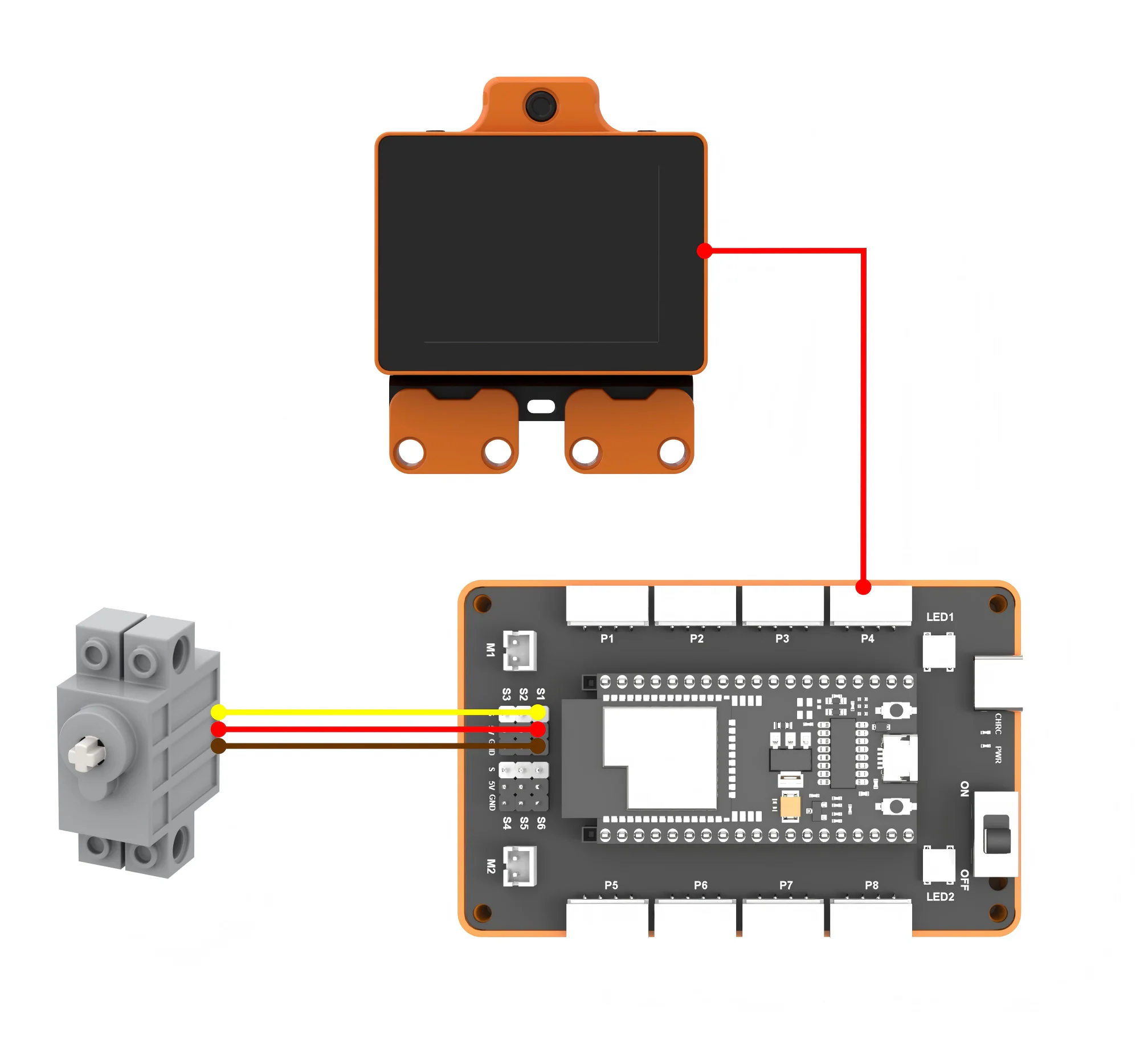

3.4.5 设备接线

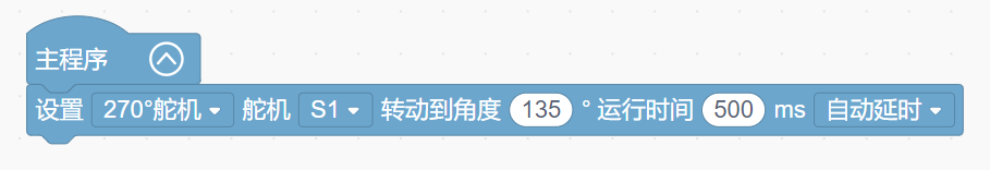

第一次进行与270°积木舵机相关的课程时,我们需要先将270°舵机上的齿轮及齿轮携带的积木部分一起拆下,把以下270°舵机的复位程序上传至ESP32;接着将拆下的积木装回,然后将我们本节课的程序上传至ESP32,等待270°积木舵机转至初始位置( 135° )。(若之前已经使用过舵机复位程序,可跳过此步骤)

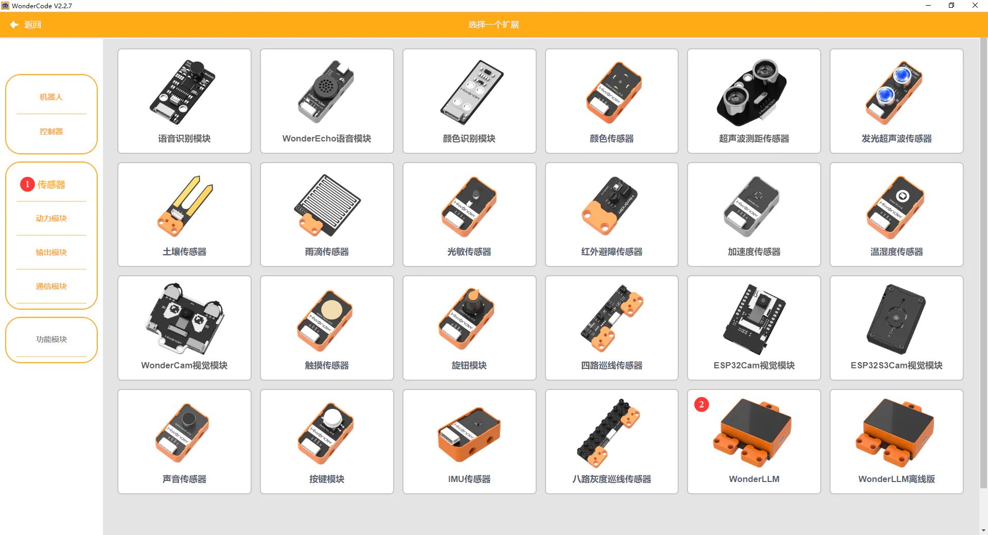

在 “扩展” 中选择 “传感器” 添加 “WonderLLM” 。

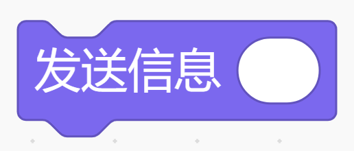

![]() | 向WonderLLM大模型发送自定义文本信息。 | |

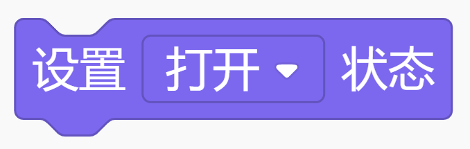

![]() | 开启或关闭MCP开关,控制WonderLLM是否启用自定义工具调用能力。 | |

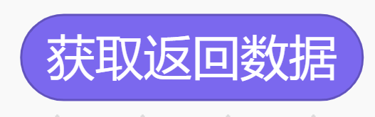

![]() | 读取MCP工具执行完成后返回的结果数据。 | |

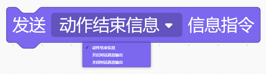

![]() | 控制对话消息输出模式,可发送动作结束标识、开启或关闭对话内容打印输出。 | |

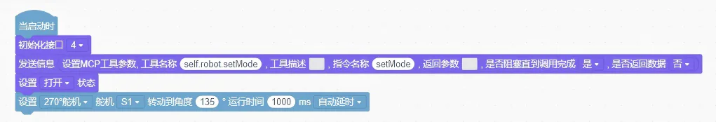

(4) MCP参数配置
工具名称:self.robot.setMode
1.工具描述: You are a blender with three modes to choose from. Parameter description: Gear range: 0 to 3, returns 0 when stopping, returns 1 for first gear, returns 2 for second gear, and returns 3 for third gear.
简述:你是一台拥有三种模式可供选择的搅拌机。参数描述:齿轮范围:0到3,停止时返回0,第一档返回1,第二档返回2,第三档返回3。
2.指令名称:setMode
3.返回参数:[["mode","int","0","0","3"]]
4.是否阻塞直到调用完成:是
5.是否返回数据:否
6.功能:这段 MCP 配置是给 WonderLLM 模块定义档位切换工具:让 WonderLLM 能下发 0-3 档位指令控制搅拌机切换运行模式,调用时程序会阻塞等待模式切换执行完毕,且无需向 WonderLLM 回传运行数据。

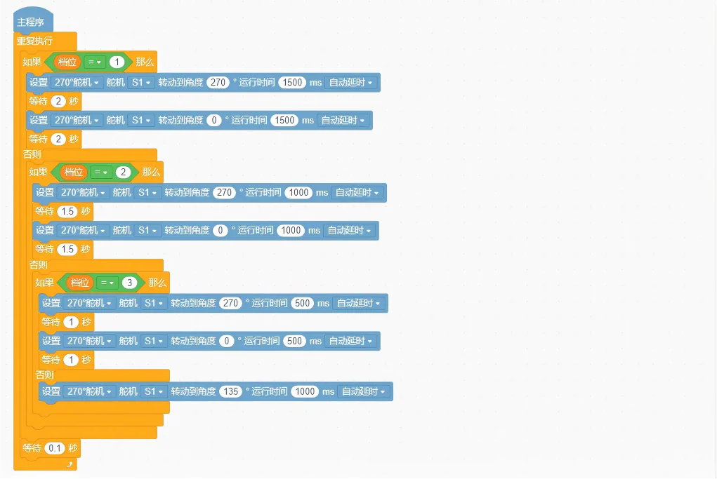

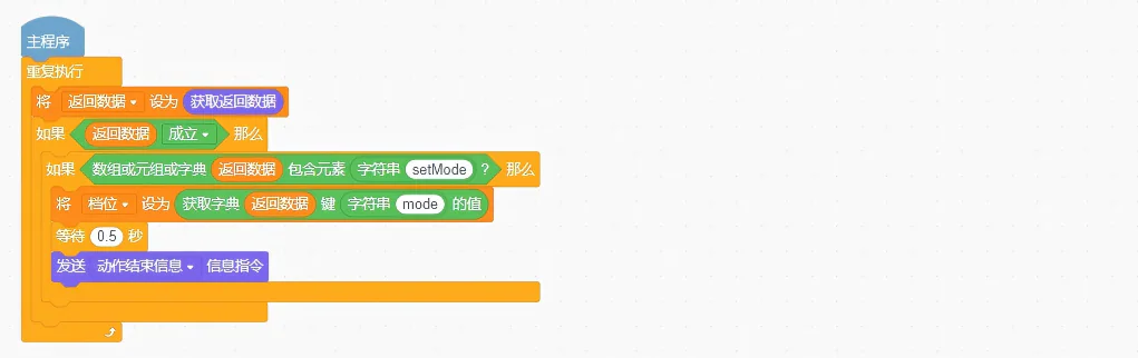

(5) 完整程序展示
上电初始化 WonderLLM 模块的硬件接口为 4,并启用 MCP 工具,配置 setMode 档位参数,然后设置 270° 积木舵机的初始位置;

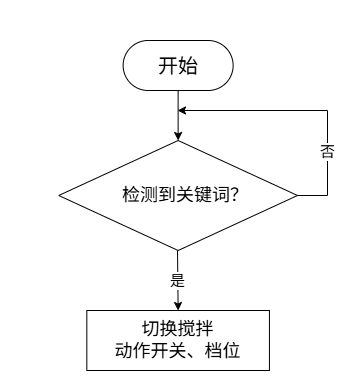

程序循环等待语音下发 0-3 档位控制参数,持续接收模型反馈指令;
参数 0 舵机归位停止,1/2/3 分别低速、中速、持续往复搅拌;
档位切换动作执行完毕阻塞等待结束,舵机复位后重新循环监听。
