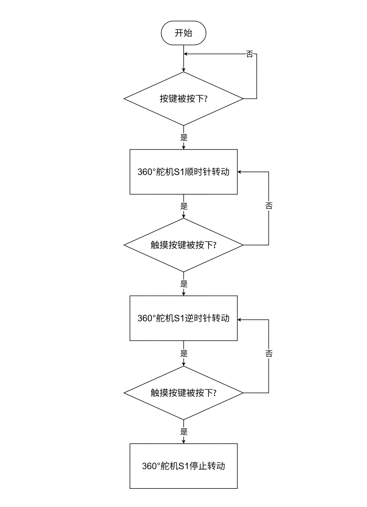

  3. 学会编写 “按键发射 + 触摸复位” 的程序,理解多指令协同控制原理。

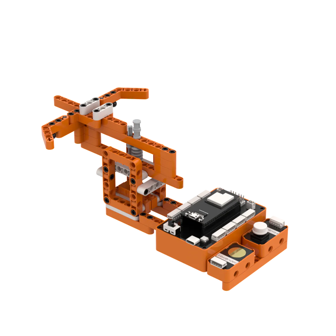

3.12.3 积木搭建 ​

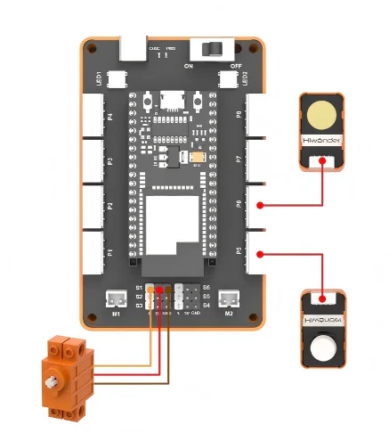

3.12.4 设备接线 ​
  • 将按键模块接线插入 ESP32 主控器 接口;
  • 将触摸传感器接线插入 ESP32 主控器 接口;

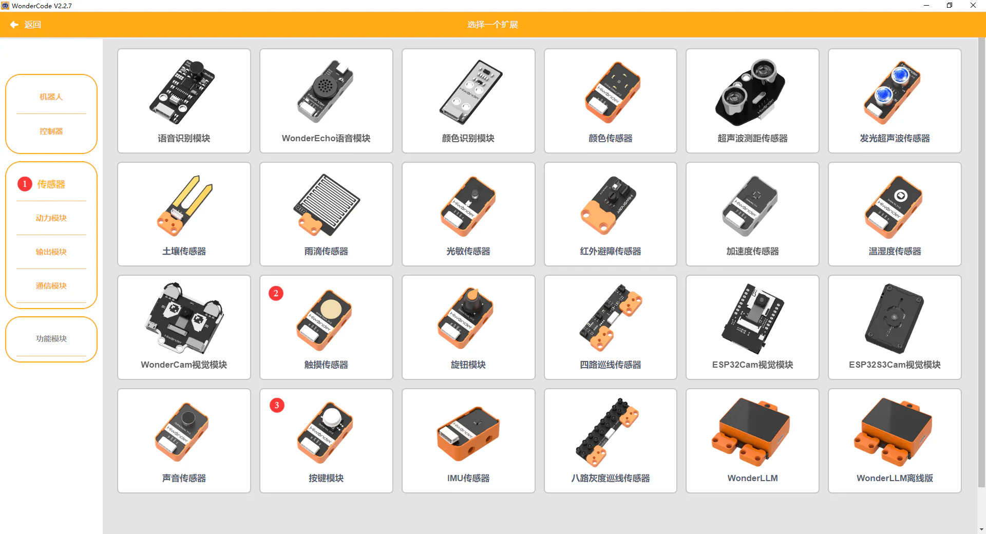

(2) 添加扩展 ​
在 “扩展” 中选择 “传感器” 添加 “触摸传感器”、“按键模块”。

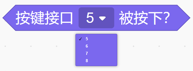

读取对应接口按键的状态,返回布尔值,用于判断按键是否处于按下状态。
检测触摸按键的感应状态,返回布尔值,用于判断当前触摸按键是否被触碰按下。

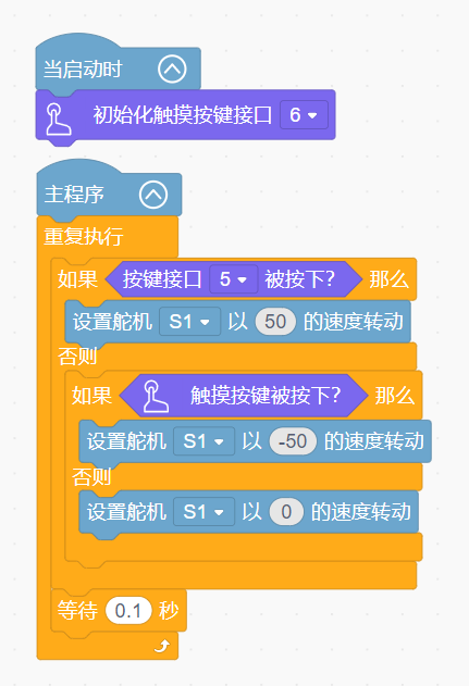

  1. 启动时,初始化触摸传感器的接口为 P6;
  2. 在主程序中进行按键检测与电机控制:若按键被按下,电机以 50 的速度控制弓弩发射,若触摸被按下,电机以 50 的速度控制弓弩复位,若两者都未触发,电机停止转动,每 0.1 秒刷新一次检测与控制状态,保证响应及时。
