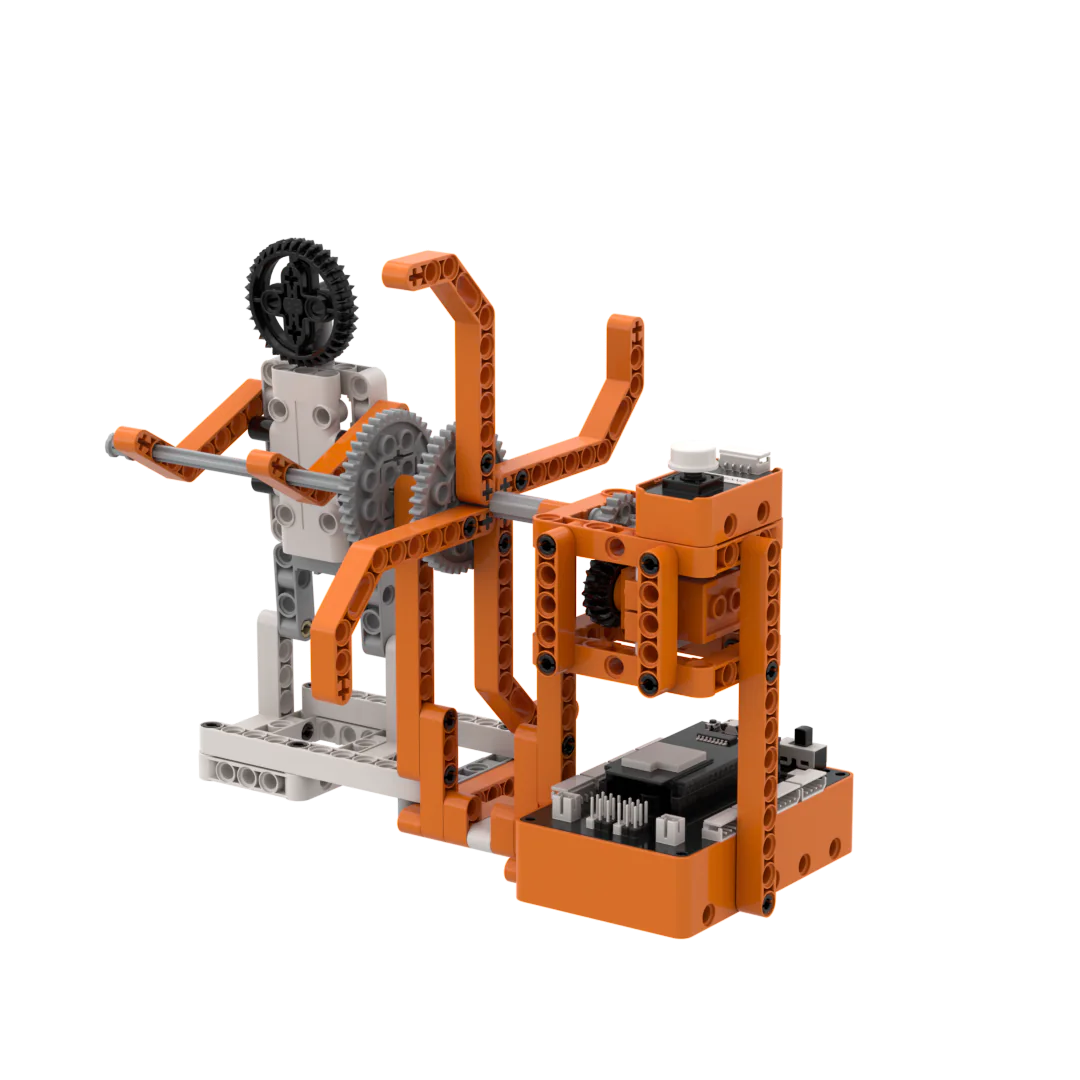

  这是一台会 “三档变速” 的老式水车,按键切换三个档位的速度,第四次按下时停止转动,就像乡村里的老水车,一步步唤醒动力,充满复古韵味。

  2. 掌握老式三档水车的机械搭建。
  3. 学会编写 “按键触发 + 转速切换 + 停止” 的程序,理解状态切换与电机调速原理。
3.8.3 积木搭建 ​

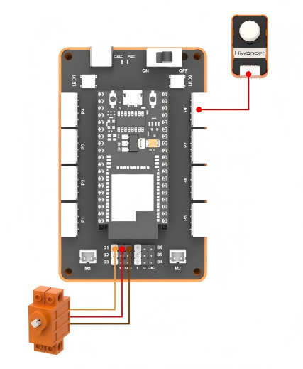

  • 将按键模块接线插入 ESP32 主控器 接口;
  • 将 360° 积木电机接线插入 ESP32 主控器 接口,电机 接线插入 S1 的****引脚处。

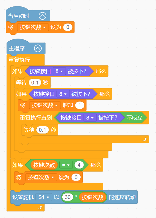

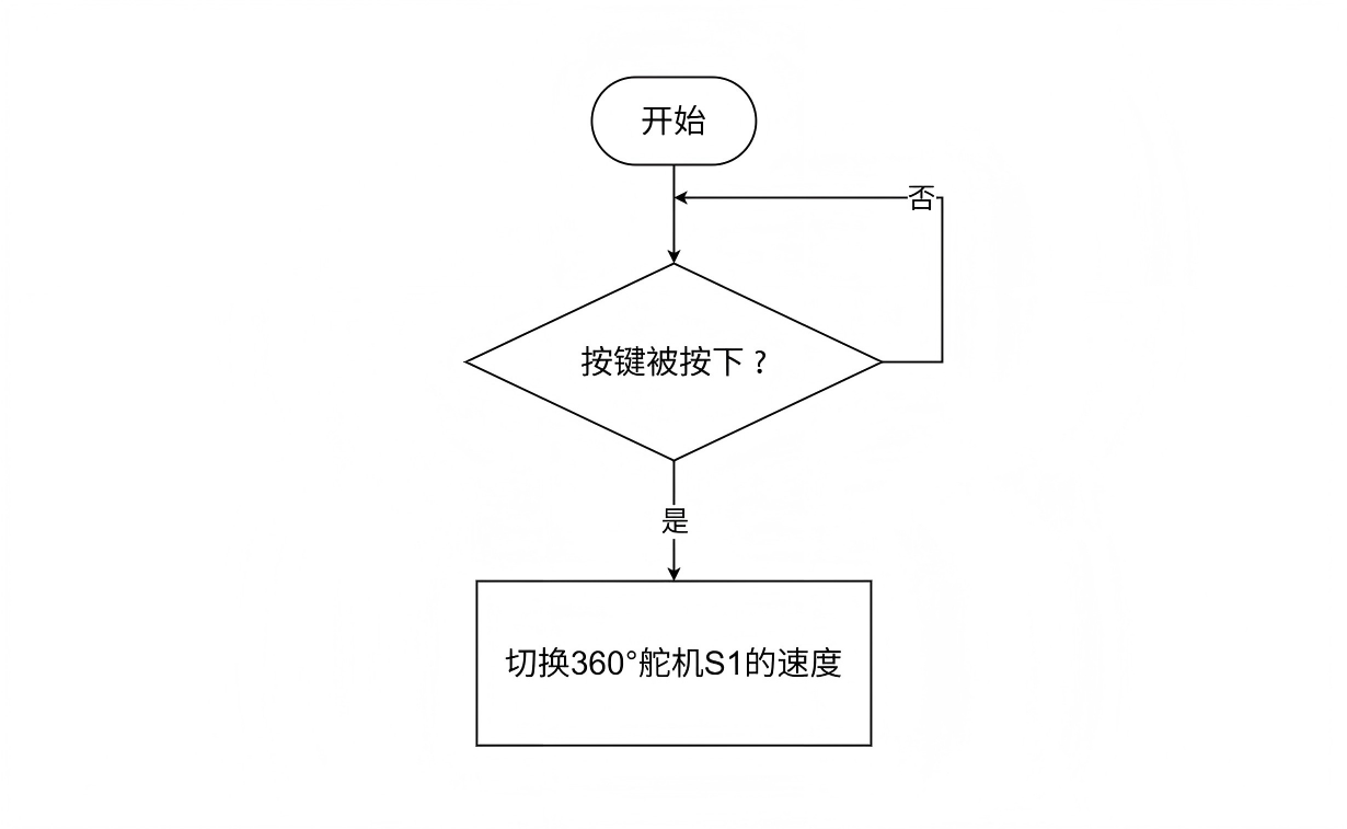

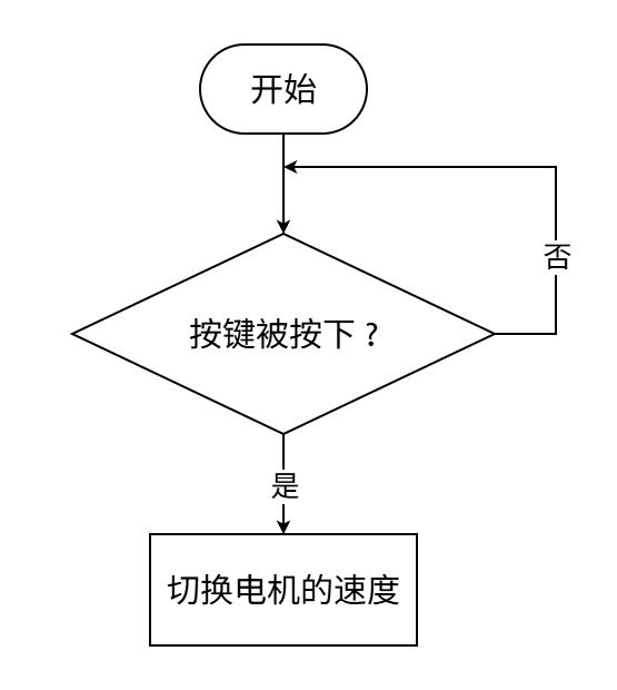

  1. 启动时,定义变量 “按键次数” ,将变量赋值为 0 ;
  2. 在主程序中进行按键检测和电机控制:当按键被按下时,先等待 0.1 秒进行防抖,再次确认按键仍被按下后,将 “按键次数” 变量增加 1,并等待按键松开,当 “按键次数” 累计到 4 次时,自动重置为 0,最后根据 “按键次数” 的数值,电机以 30 倍按键次数(30/60/90)的速度控制水车转动,实现按键次数控制水车转速的功能。
