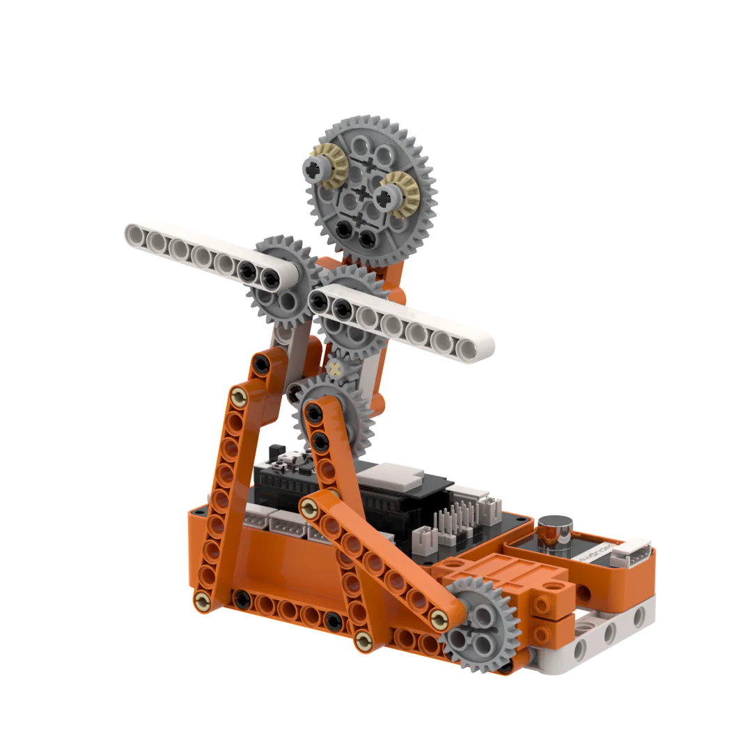

3.10.1 造型介绍 ​
  这是一位会 “声控扭腰” 的扭腰达人,声音传感器检测到声音后,小人就开始扭腰,就像派对上的舞蹈担当,跟着声音节奏扭动起来,充满活力。

3.10.3 积木搭建 ​

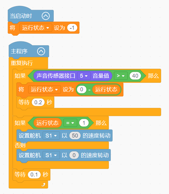

3.10.5 程序编写 ​
(2) 添加扩展 ​
在 “扩展” 中选择 “传感器” 添加 “声音传感器”。
获取对应接口声音传感器采集到的环境音量数值,用于判断声响大小。

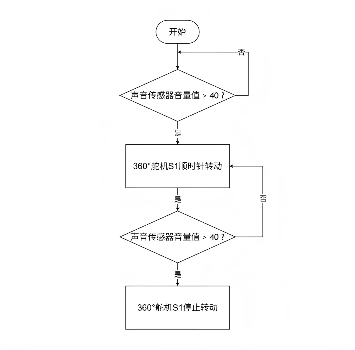

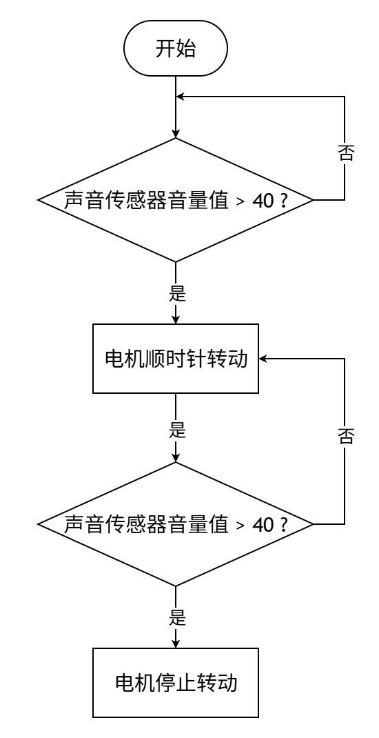

  1. 启动时,定义变量 “运行状态”,并将变量赋值为 0(0是没有扭腰,1是在扭腰);
  2. 在主程序循环中进行声音检测和电机控制:当声音传感器检测到音量值 > 40 时,将 “运行状态” 设置为 “0-运行状态”(即取反),实现状态翻转,并等待 0.2 秒防抖避免重复触发;若 “运行状态” 为 1 ,电机以 50 的速度控制飞椅转动,否则停止转动。
