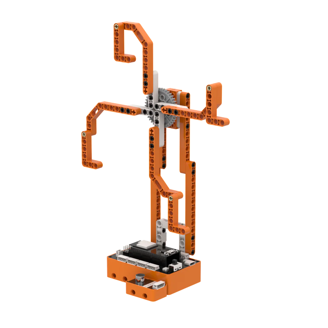

3.3 声控摩天轮 ​
3.3.1 造型介绍 ​
  这是一座会 “听声变速” 的声控摩天轮,根据声音传感器检测到的声音次数控制转动速度,转动时主控板 RGB 灯还会持续闪烁,就像游乐园里的欢乐摩天轮,声音越热闹,转得越快,灯光越炫。

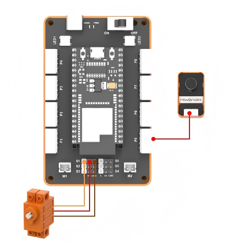

3.3.4 设备接线 ​
  • 将声音传感器接线插入 ESP32 主控器 接口;

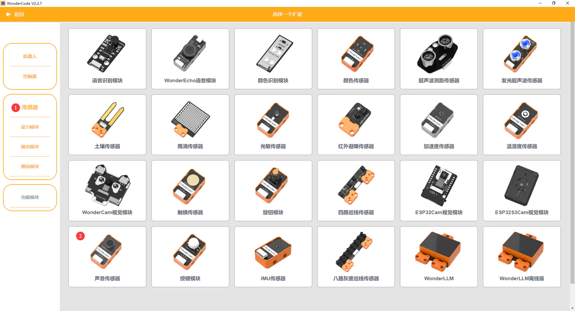

(2) 添加扩展 ​
在 “扩展” 中选择 “传感器” 添加 “声音传感器”。

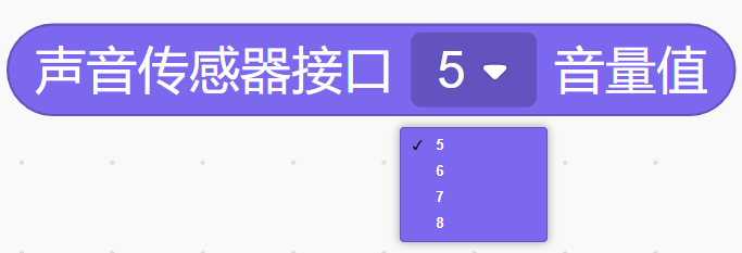

获取对应接口声音传感器采集到的环境音量数值,用于判断声响大小。

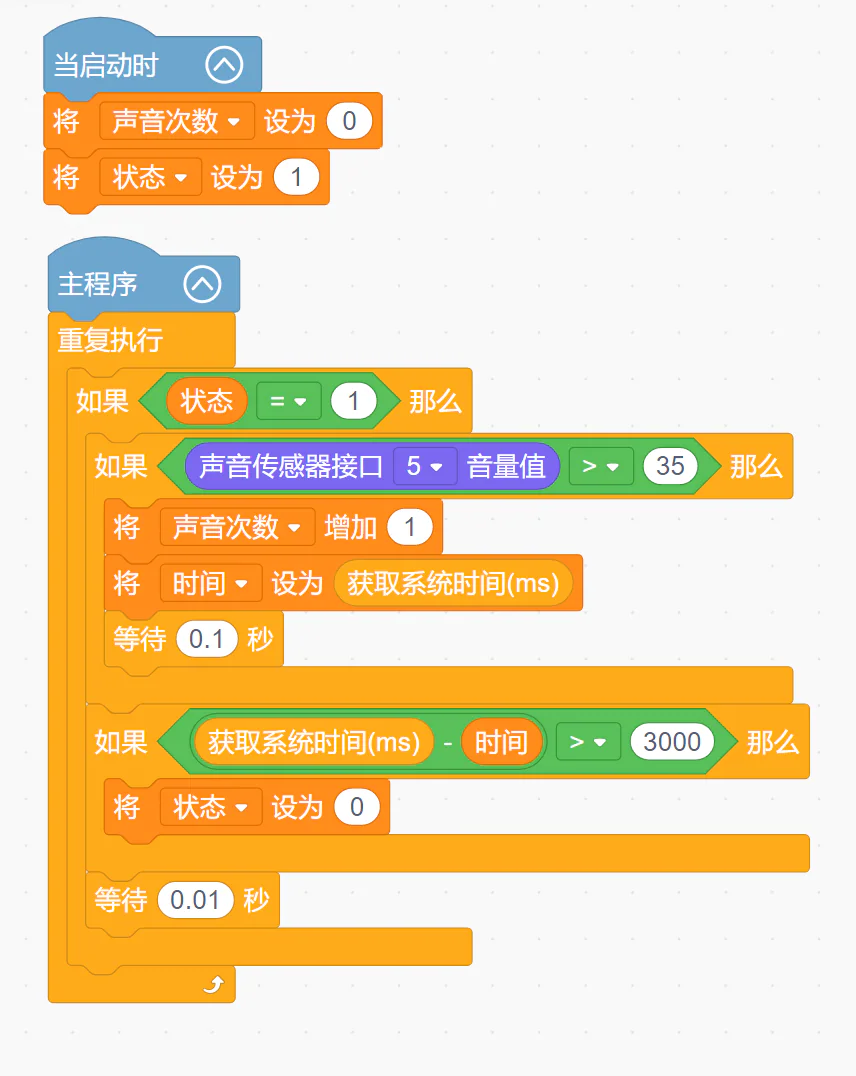

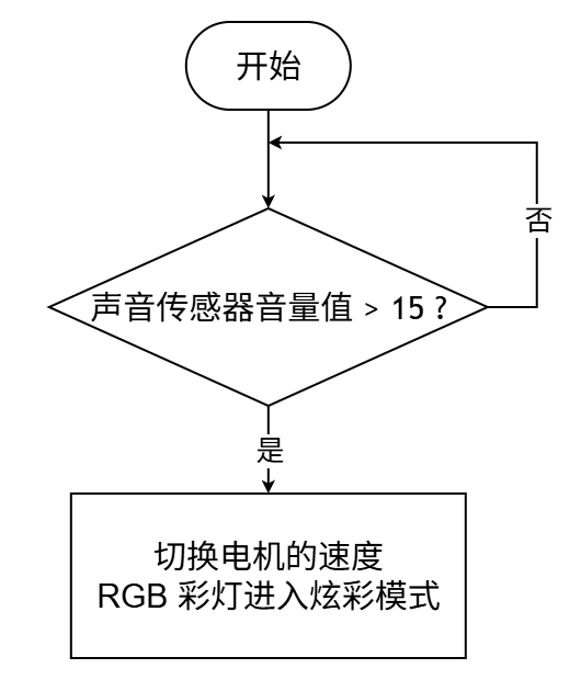

  1. 启动时,定义变量 “声音次数” 和 “状态” ,将两个变量赋值为 0 、1,进入声音检测等待状态;
  2. 在主程序中进行声音检测和计时:当 “状态” 为 1 时,若声音传感器检测到音量值大于 35,将 “声音次数” 加 1,记录当前系统时间到变量 “时间”,防抖等待 0.1 秒,当前系统时间 - “时间”> 3000ms(3 秒),将 “状态” 设为 0,进入舵机控制阶段,即摩天轮转动阶段;

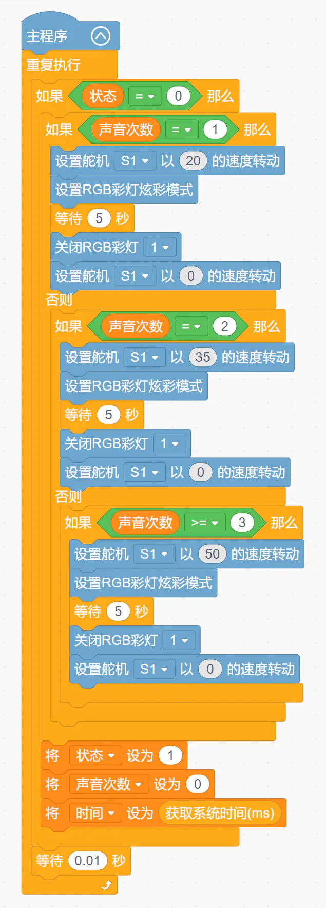

  1. 在主程序中根据 “声音次数” 进行电机控制:当 “状态” 为 0 时,若声音次数为 1,电机以 20 速度控制摩天轮转动 5 秒后停止,如声音次数为 2,电机以 35 速度控制摩天轮转动 5 秒后停止,若声音次数大于等于 3 ,电机以 50 速度转动 5 秒后停止,每次转动主控 RGB 灯都进入闪烁各种颜色的呼吸灯,模拟游乐场的灯光,动作完成后,将 “状态” 设为 1,“声音次数” 设为 0,重新记录系统时间,等待下一次声音触发,控制频率为 0.01 秒,保证响应及时。
