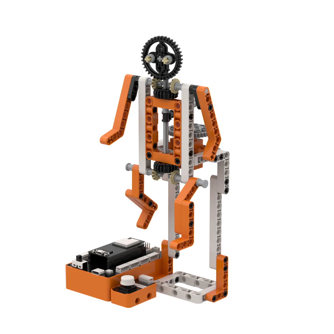

3.11 跑酷达人 ​
3.11.1 造型介绍 ​
  这是一位会 “按键跑酷” 的跑酷达人,按键启动小人跑步与停止,就像一位勇敢的跑酷运动员,简单操控就能体验奔跑的快乐。

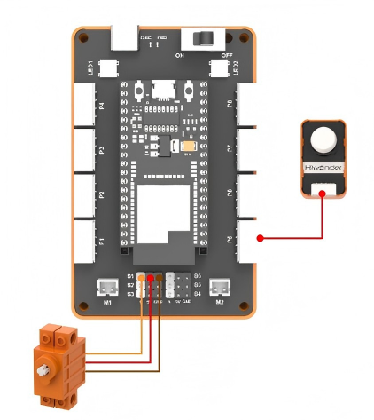

3.11.4 设备接线 ​
  • 将按键模块接线插入 ESP32 主控器 接口;

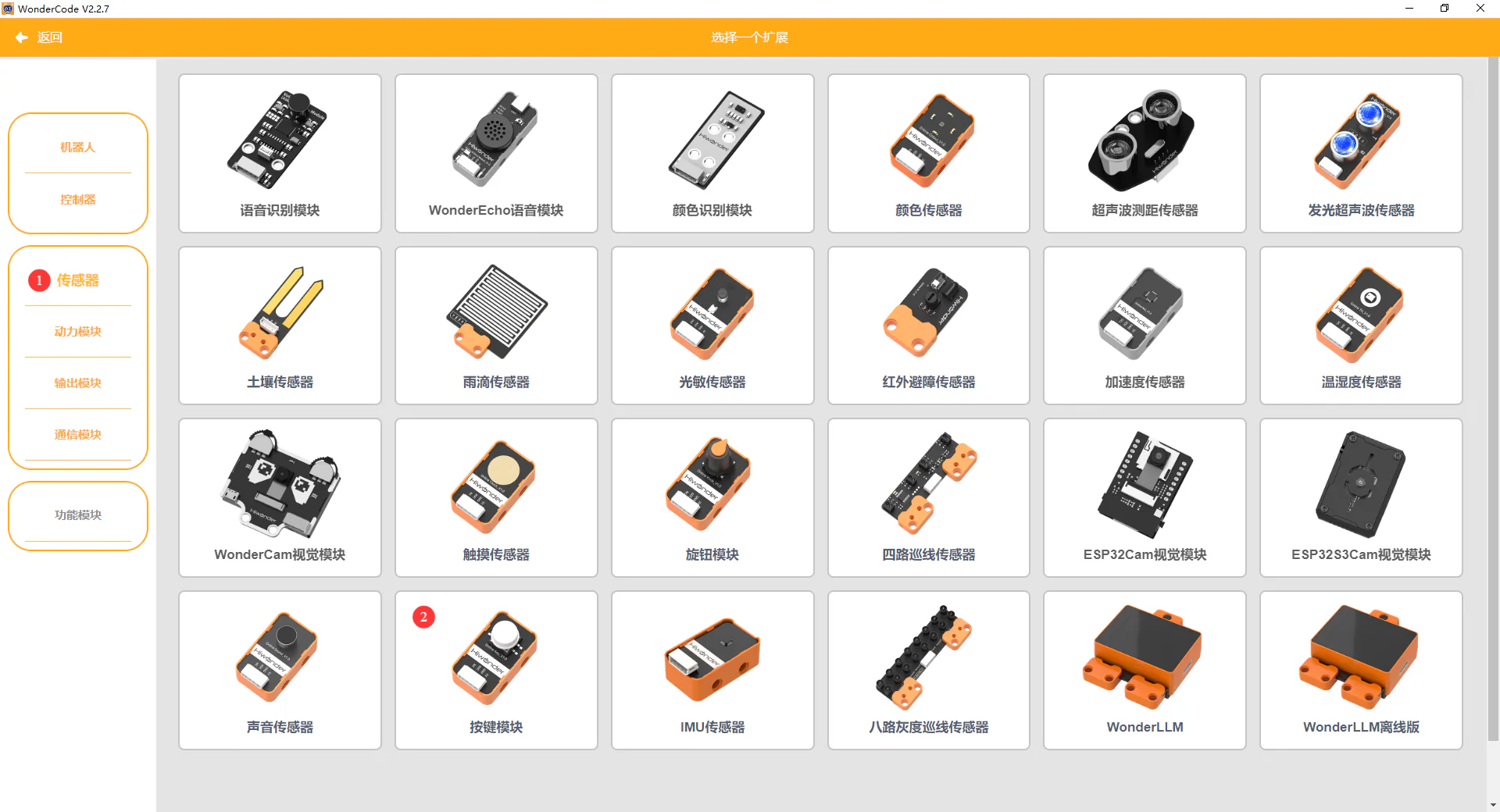

(2) 添加扩展 ​
在 “扩展” 中选择 “传感器” 添加 “按键模块”。

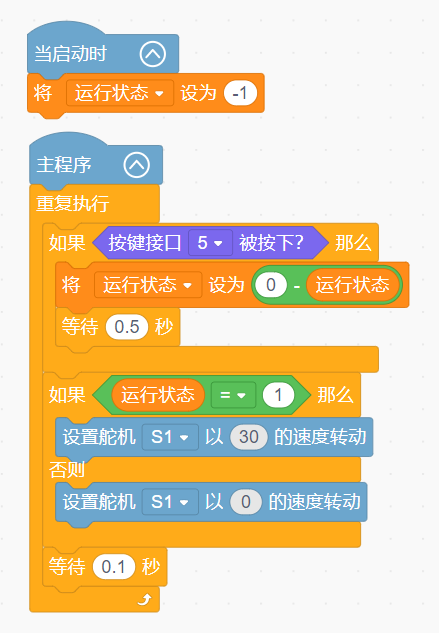

读取对应接口按键的状态,返回布尔值,用于判断按键是否处于按下状态。

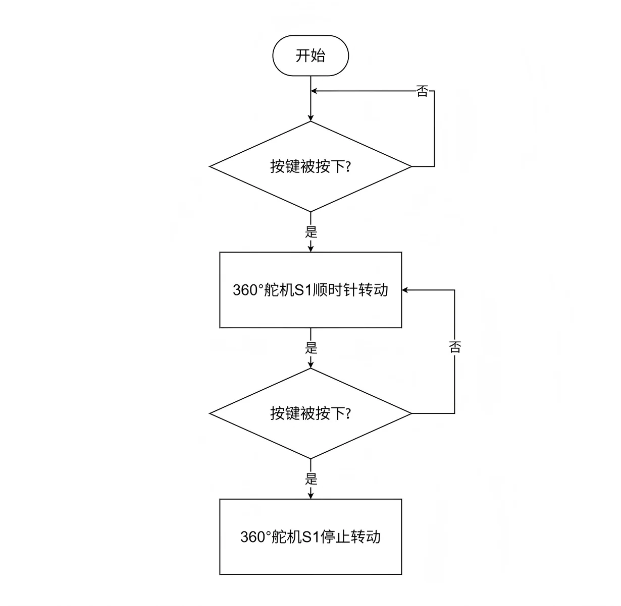

  1. 启动时,定义变量 “运行状态” ,并将变量赋值为 -1 (-1为没有跑步,1为在跑步);
  2. 在主程序中进行按键检测和电机控制:当按键被按下,将 “运行状态” 设置为“0-运行状态”(即取反),实现状态翻转,并等待 0.5 秒防抖;若 “运行状态” 为 1 ,电机以 30 的速度控制小人跑步,否则停止跑步。
