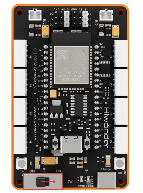

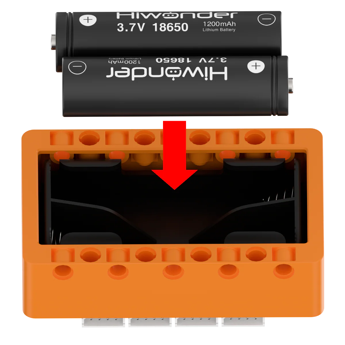

  1. 将电池插入主控器底部电池槽内,。
  1. 打开电源开关,主控器上电源指示灯亮红灯,即为开机成功。

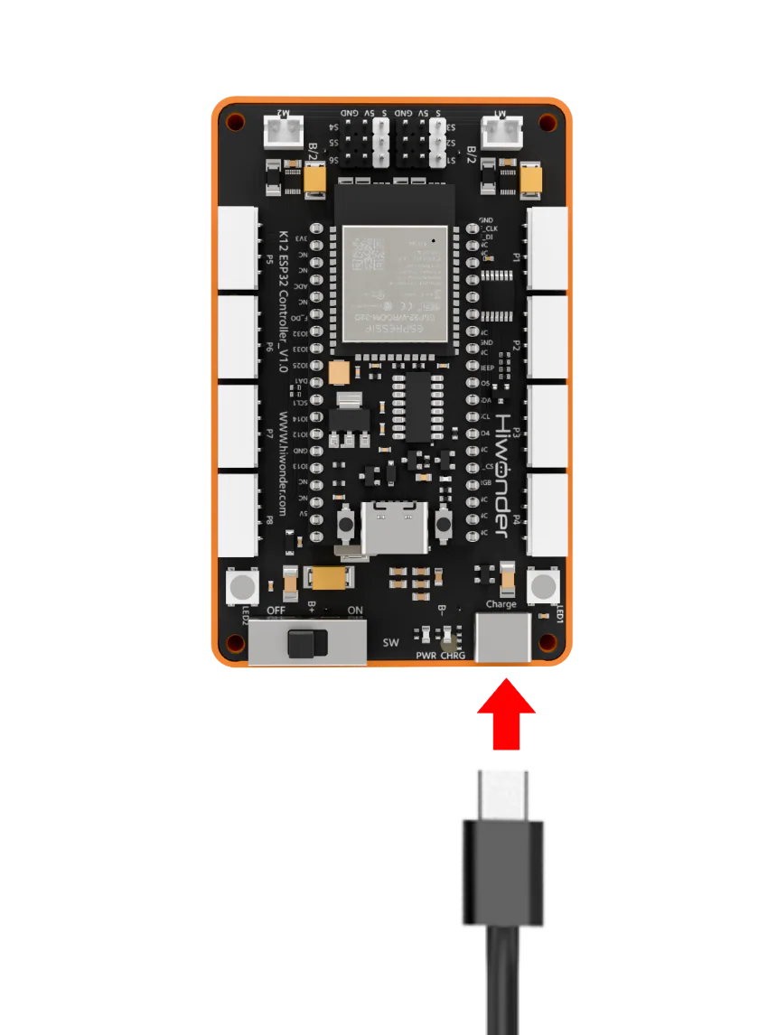

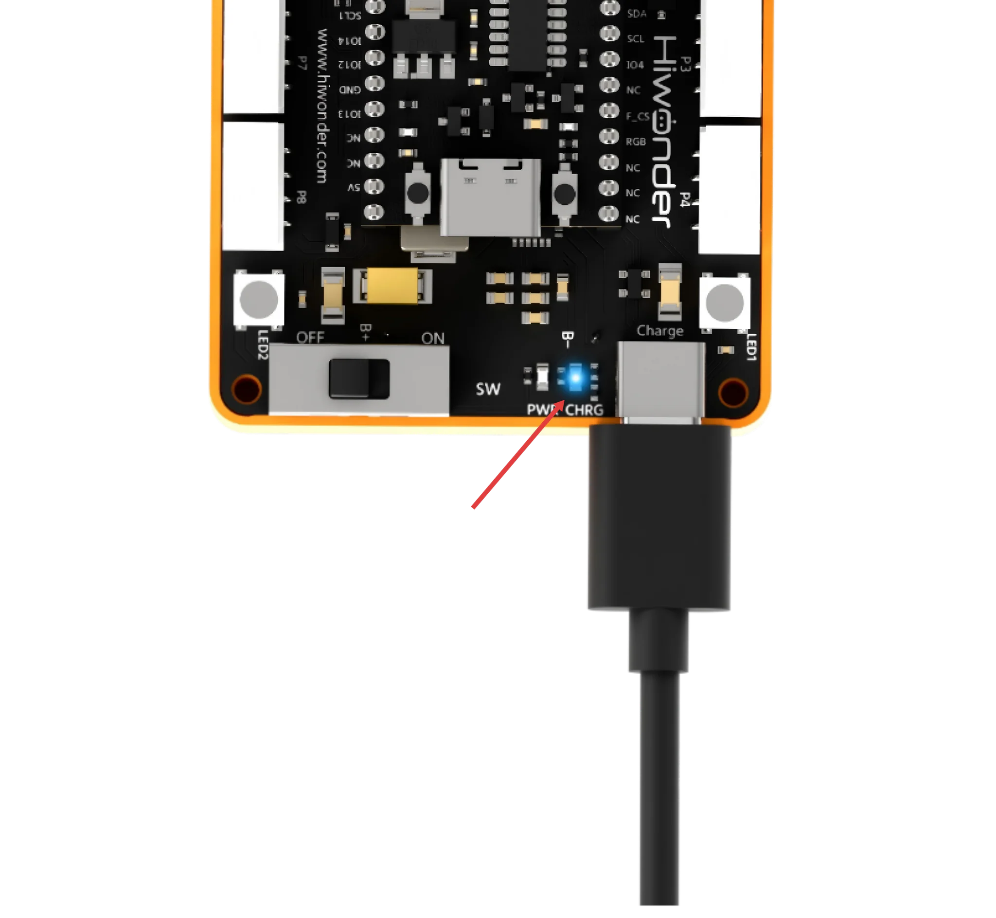

2.1.2 充电 ​
  1. 确保主控器的开关拨到 “OFF” 档。将 USB 数据线,一端接入到主控器的充电接口中,另一端接入充电器中。
  1. 充电时主控器上的 LED 灯亮蓝灯,充满后 LED 灯熄灭,充电完成后需及时将电源线拔掉,避免过度充电。

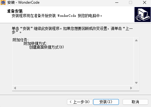

2.2.1 下载WonderCode软件安装包 ​

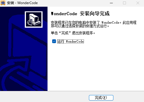

2.2.2 安装WonderCode编程软件 ​

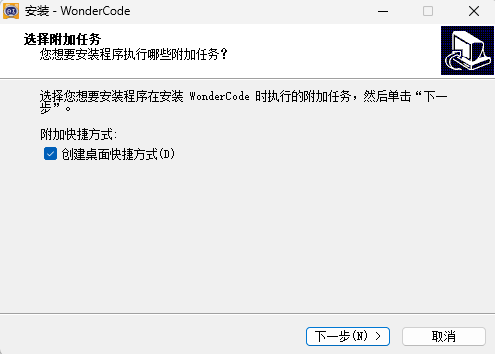

  1. 打开 “WonderCode setup.exe” 软件安装包。
  1. 选择语言,然后点击 “确定”。

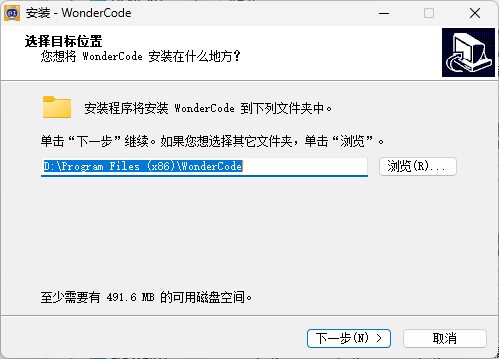

  1. 选择安装位置,然后点击 “下一步”。
  1. 点击 “下一步”。
  1. 点击 “安装”。
  1. 安装成功后,点击 “完成”。

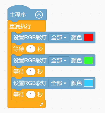

2.3.2 程序编写 ​

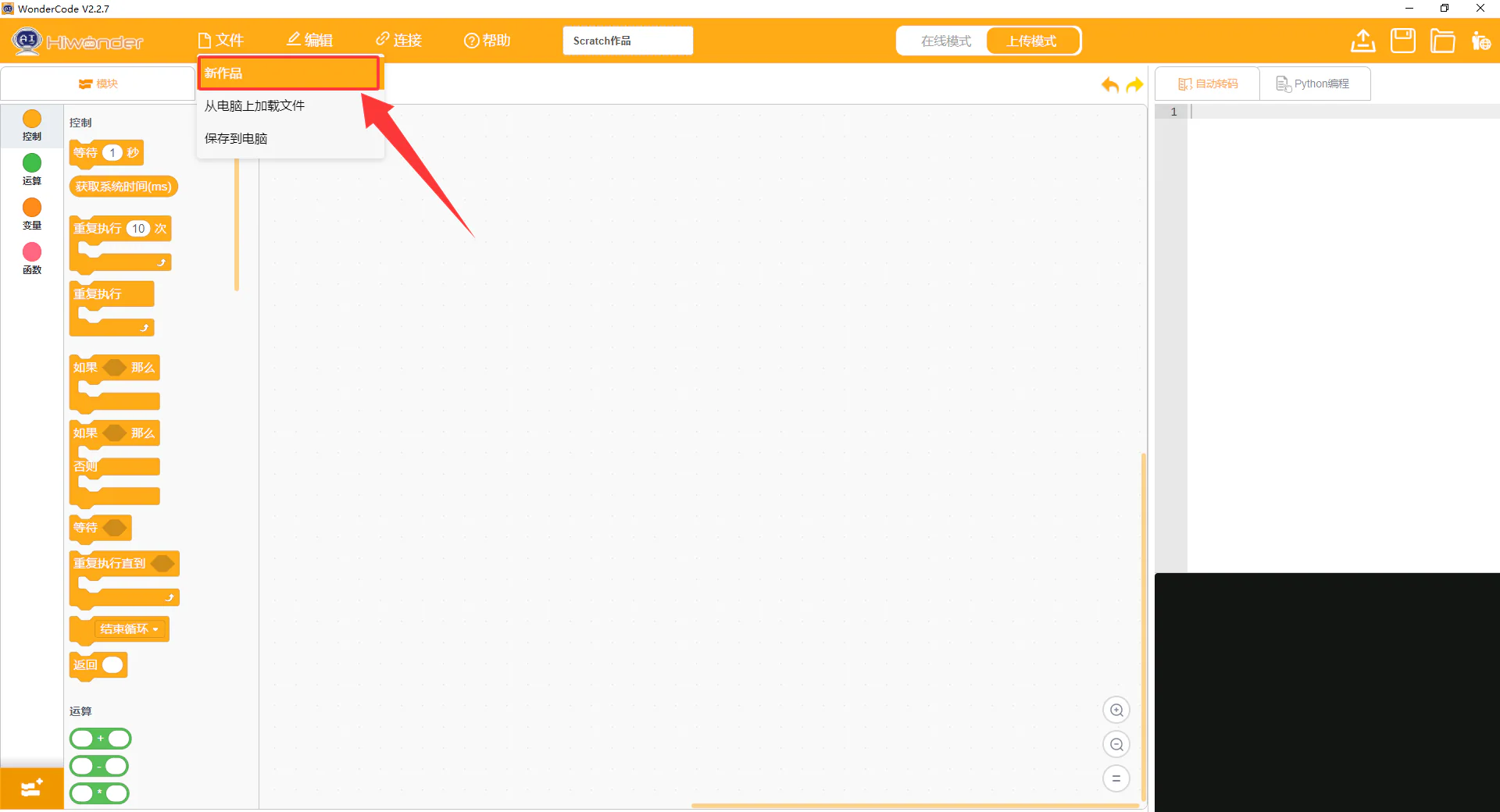

  1. 新建文件:打开编程软件,新建项目。

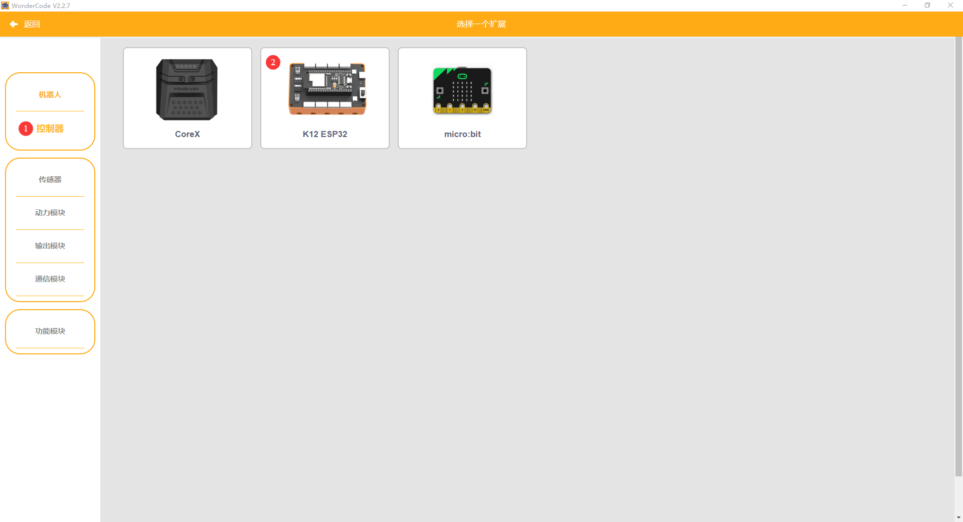

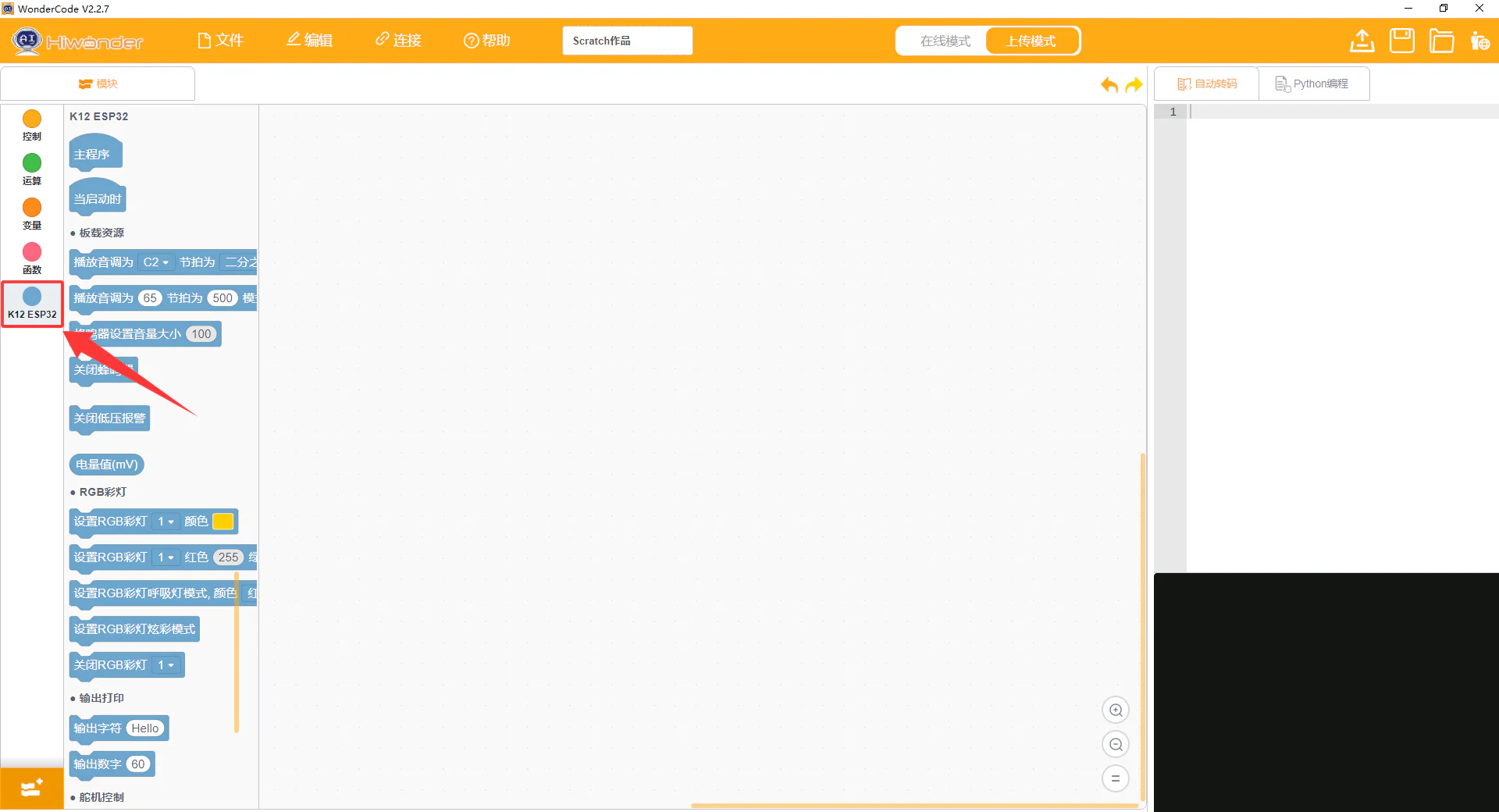

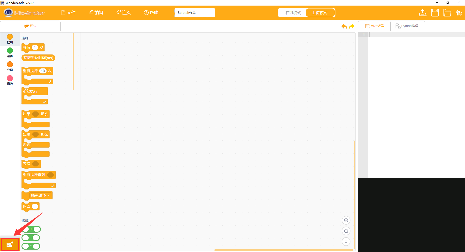

  1. 添加扩展:
  • 在左下角打开 “扩展”;
  • 在 “扩展” 中选择 “主控器” 添加 “K12 ESP32”;
  • 添加成功后,可在WonderCode界面看到已添加的扩展包。

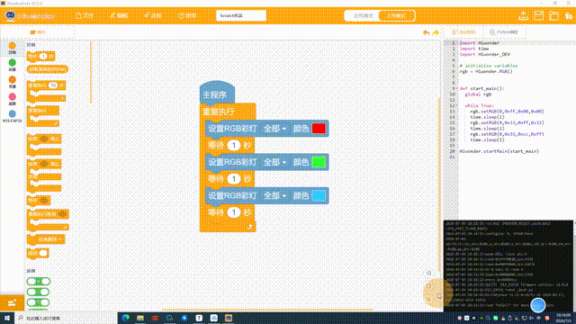

  1. 编写程序:在指令区将相应的积木块拖动到脚本区进行编程,编写成功后可以在代码展示与上传区看到积木块转换后的python语言程序。
  • 程序源文件存放于「5.附录」目录内的「课程资料」链接中。
2.3.3 程序下载 ​
按照动图依次点击 “连接”,选择端口后,点击 “上传”,等待弹出上传成功提示,完成程序下载。
注意:

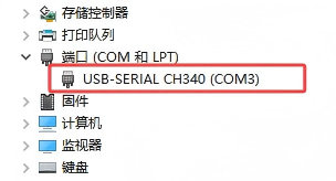

  • 连接的端口号不唯一,本节示例连接的端口号是“COM17”,但切勿连接“COM1”,它通常为系统通信的接口。如果显示多个COM口无法确定时,可右击电脑的“此电脑”,依次点击“属性->设备管理器”,查看主控器对应的端口号。(含CH340标识即为该端口)
  • 如若没有找到CH340结尾的端口号,则可能是电脑缺少了驱动程序,点击【安装驱动程序】查看驱动程序安装教程。
2.3.3 实现效果 ​
  程序下载成功后,主控器板载RGB两个彩灯每隔1秒切换一次彩灯颜色,彩灯颜色依次为红色、绿色、蓝色。

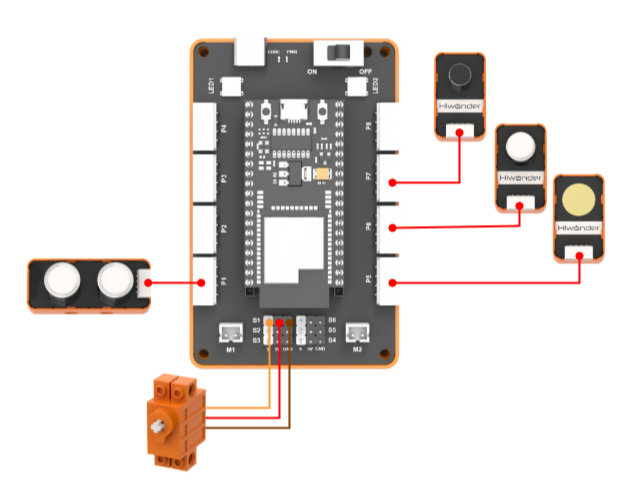

2.4.2 接线示意图 ​
  • 将发光超声波传感器接线插入 ESP32 主控器 接口;
  • 将触摸传感器接线插入 ESP32 主控器 接口;
  • 将按键模块接线插入 ESP32 主控器 接口;
  • 将声音传感器模块接线插入 ESP32 主控器 接口;
  • 将 360° 积木电机接线插入 ESP32 主控器 接口,舵机 信号线接入 S1 信号引脚。

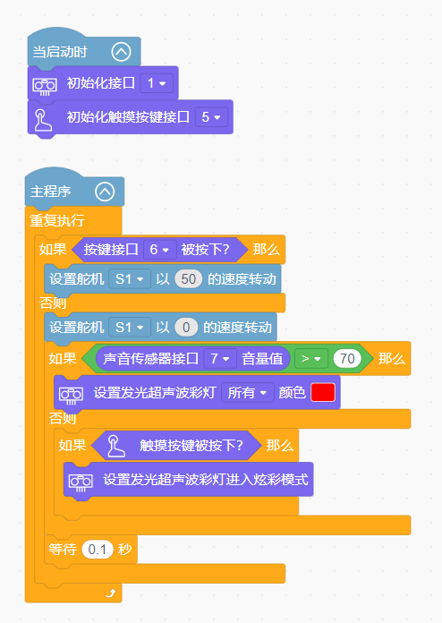

2.4.3 程序编写 ​

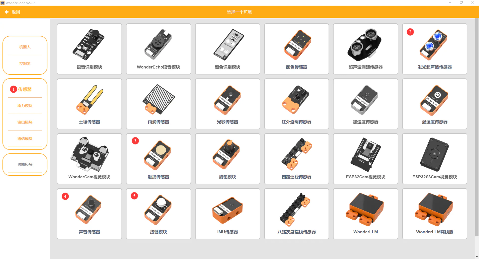

(1) 添加扩展 ​
在 “扩展” 中选择 “传感器” 添加 “发光超声波传感器””、“触摸传感器”、“声音传感器”、“按键模块”。
(2) 完整程序展示 ​
2.4.4 程序下载 ​
2.4.5 实现效果 ​
  程序下载成功后,先初始化发光超声波传感器、触摸传感器的接口为 P1、P5,随后循环执行:检测到按键模块被按下时,舵机以 50 速度转动,松开则停止;检测到声音传感器音量大于 70 时发光超声波传感器的彩灯全亮红色,音量小于等于 70 时按下触摸传感器,发光超声波传感器的彩灯切换炫彩模式,每次循环间隔 0.1 秒。
