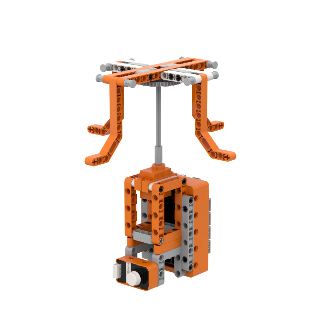

  这是一台会 “按键启停” 的旋转飞椅,按下按键就启动旋转,再次按下就停止转动,就像游乐园里的刺激飞椅,简单操控就能体验旋转的快乐。

  2. 掌握旋转飞椅的机械搭建。

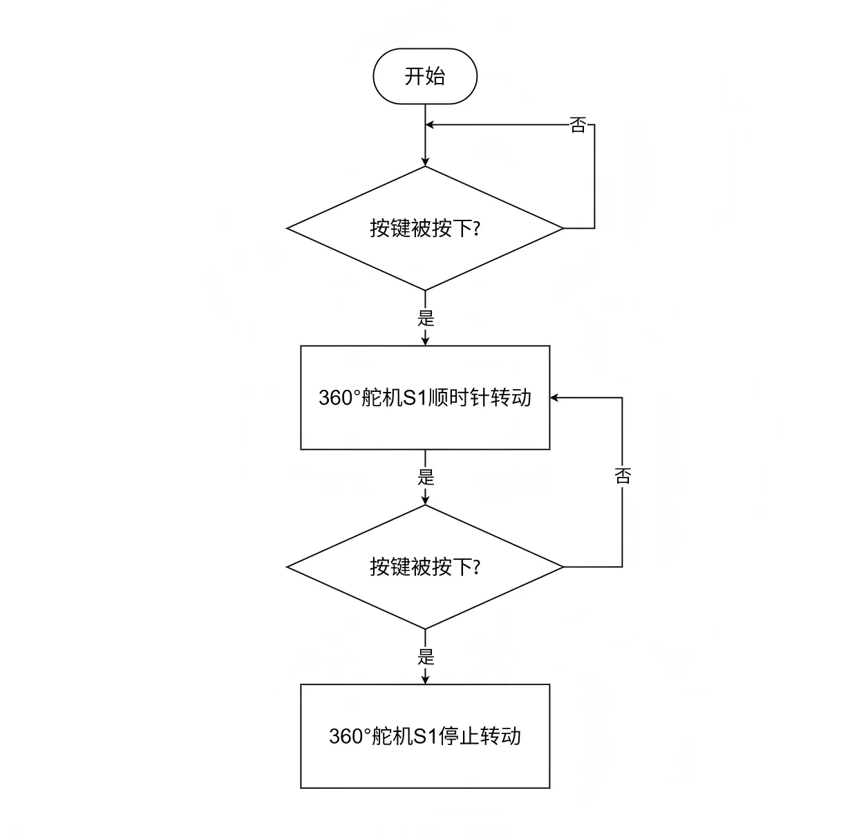

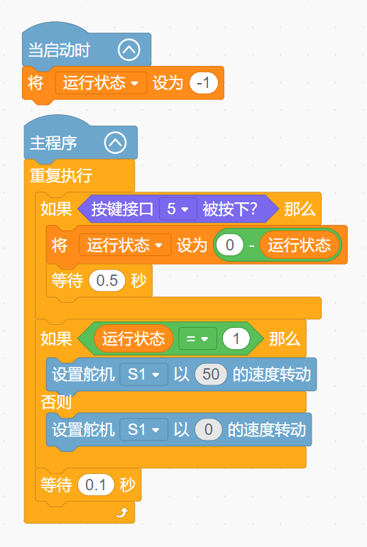

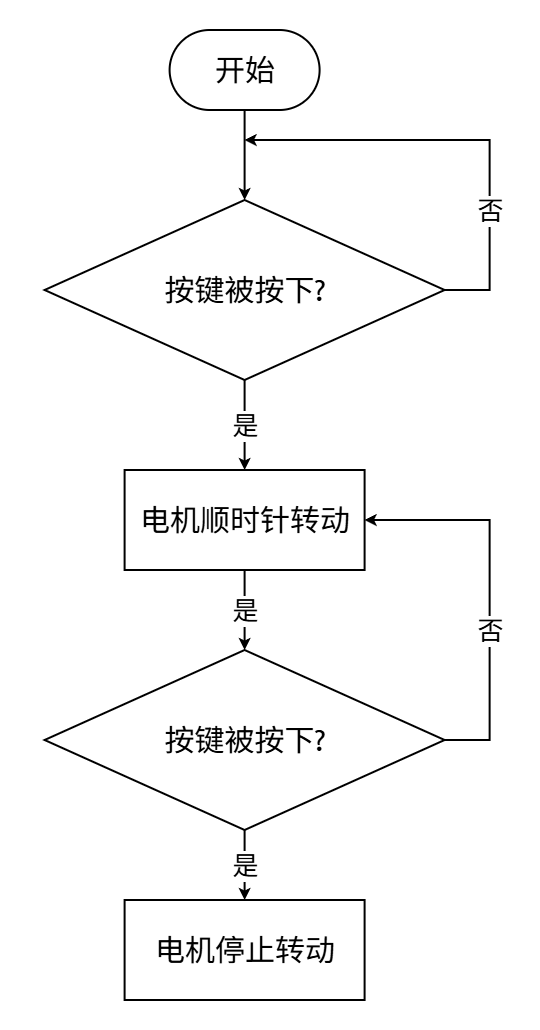

  1. 启动时,定义变量 “运行状态”,并将变量赋值为 -1(-1是没有转动,1是在转动);
  2. 在主程序中进行按键检测和电机控制:当按键被按下,将 “运行状态” 设置为 “0-运行状态”(即取反),实现状态翻转,并等待 0.5 秒防抖;若 “运行状态” 为 1 ,电机以 50 的速度控制飞椅转动,否则停止转动。
