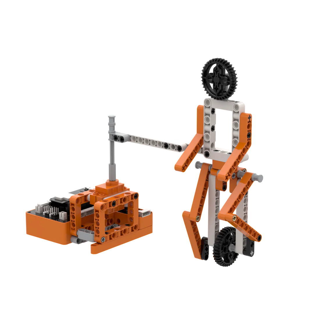

  这是一位会 “按键骑行” 的骑行独轮侠,按键控制小人骑行与停止,就像一位勇敢的独轮车骑手,简单操控就能体验骑行的快乐。

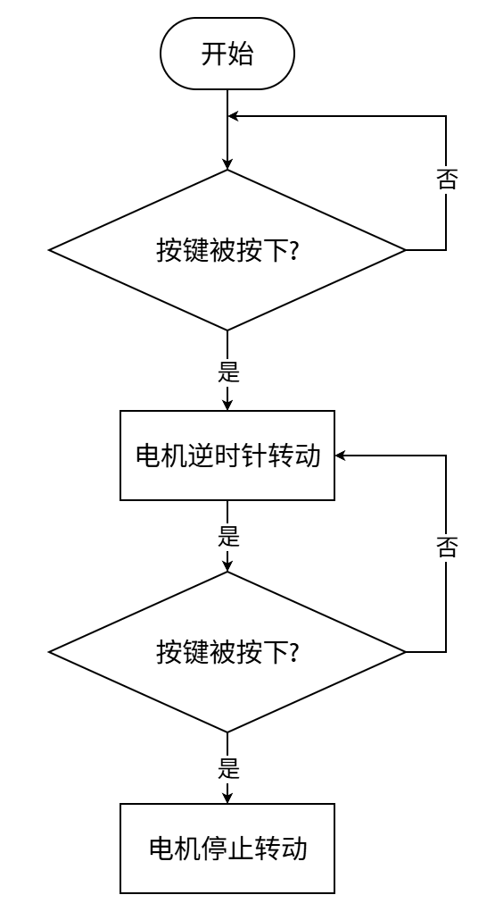

  1. 在作品中实践 360° 积木电机与按键模块的基础功能,理解按键触发与骑行启停的逻辑。
  2. 掌握骑行独轮侠的机械搭建。

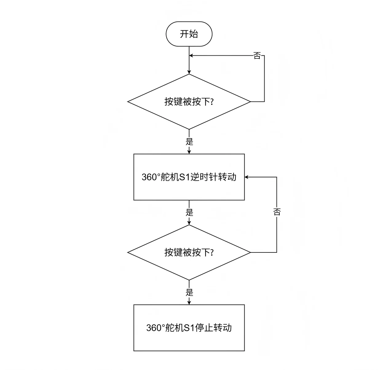

  3. 学会编写 “按键触发 + 电机启停” 的程序,理解状态切换原理。

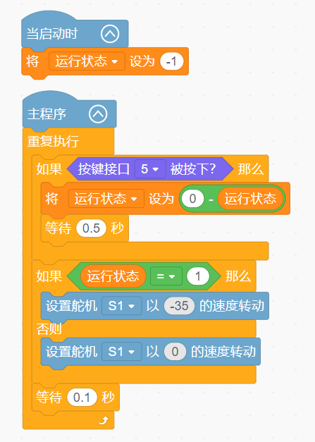

  1. 启动时,定义变量 “运行状态” ,并将变量初始化为 -1 (-1为没有骑行,1为在骑行);
  2. 在主程序中进行按键检测和电机控制:当按键被按下,将 “运行状态” 设置为“0-运行状态”(即取反),实现状态翻转,并等待 0.5 秒防抖;若 “运行状态” 为 1 ,电机以 50 的速度控制小人骑行,否则停止骑行。
