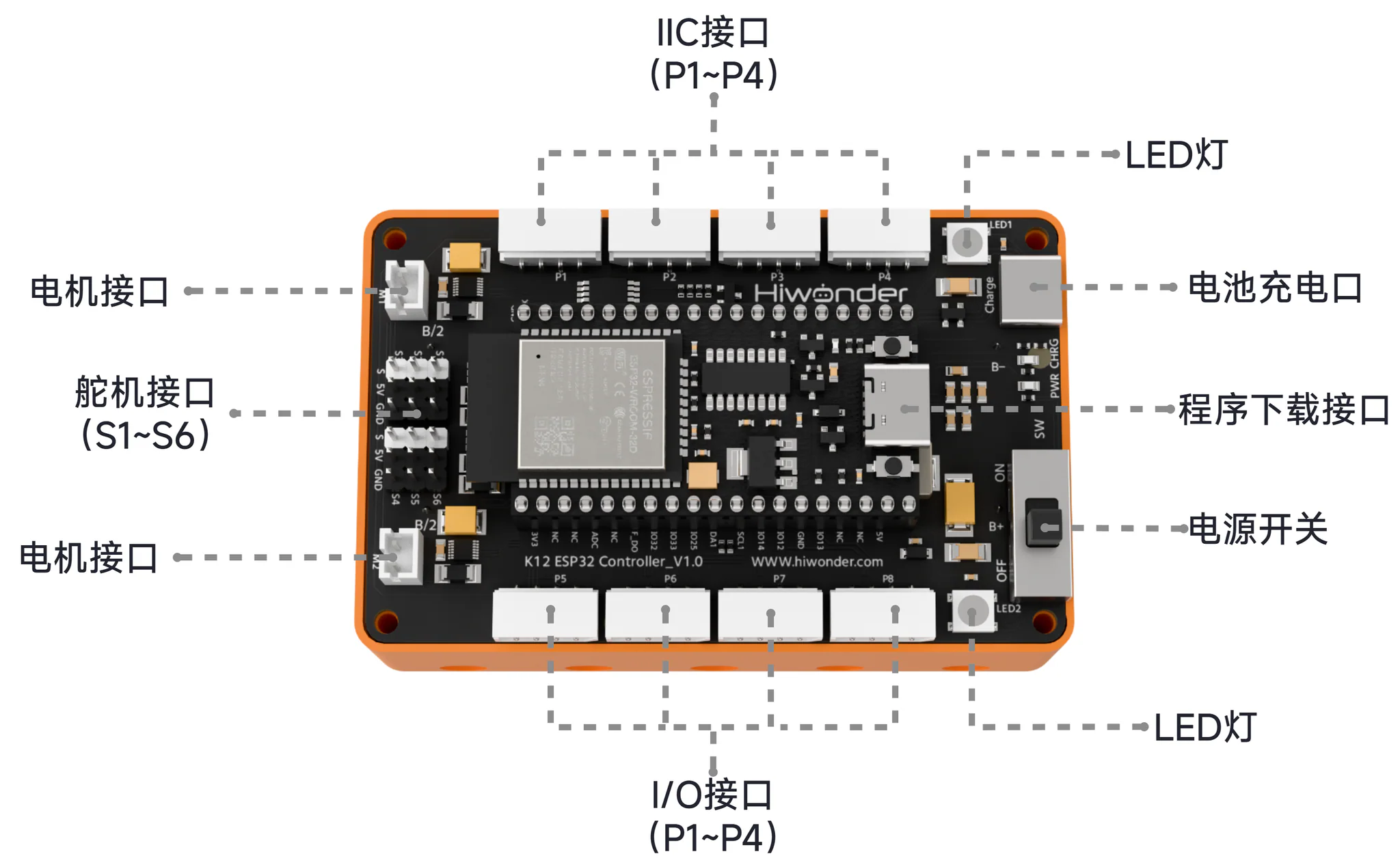

4.1 ESP32主控器
4.1.1 ESP32主控器简介
这是一款以ESP32为核心,支持图形化编程和Python编程的智能主控器。它采用PC塑料外壳封装,板载PWM舵机接口、电机接口、可编程按钮、蜂鸣器等电子模块,并预留多个传感器接口,可拓展性强,统一4PIN防反插接口,适配幻尔全系列传感器,使用方便安全。
4.1.2 ESP32主控器功能分布
4.1.3 ESP32主控器参数说明

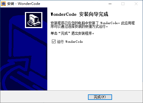

4.2.3 安装WonderCode编程软件
- 打开 “WonderCode setup.exe” 软件安装包。
- 选择语言,然后点击 “确定”。
- 选择安装位置,然后点击 “下一步”。
- 点击 “下一步”。
- 点击 “安装”。
- 安装成功后,点击 “完成”。

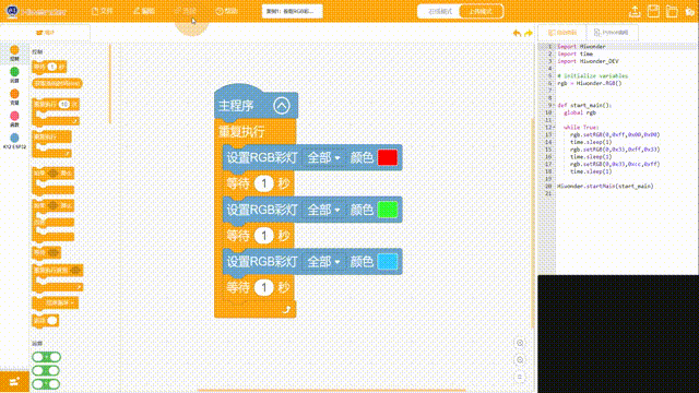

4.2.4 平台界面介绍
下图为“WonderCode”软件的功能区域示意图:①菜单栏,②指令区,③脚本区,④代码展示。
对应功能如下表所示:

4.2.5 基础代码块介绍

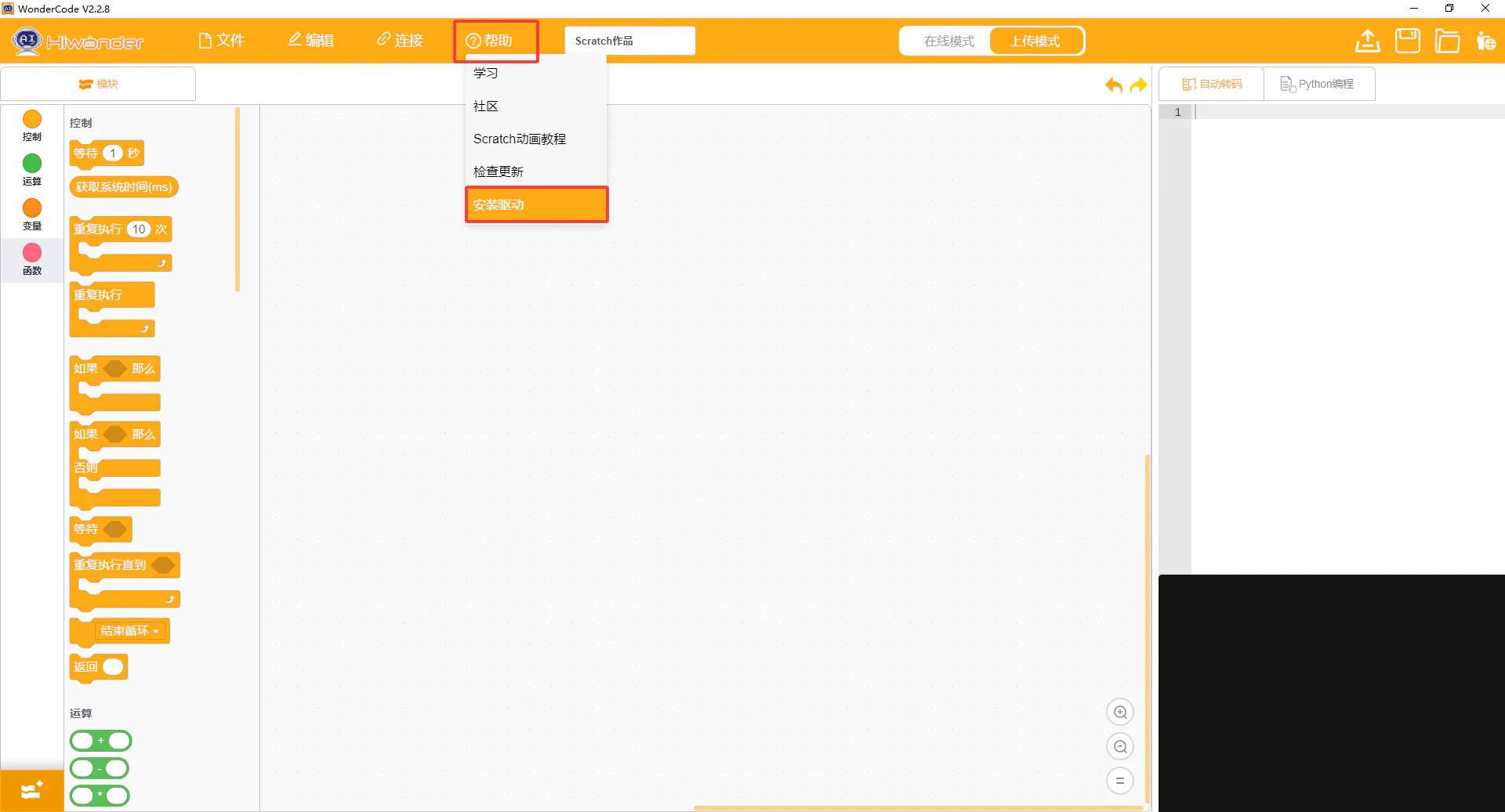

4.2.7 安装驱动程序
- 打开编程软件,找到 “帮助” 下的 “安装驱动”,点击打开。
- 在弹出界面中先点击 “卸载” ,等待弹出卸载成功界面。
- 再点击 “安装” 安装新的驱动程序,等待弹出安装成功界面即可。
