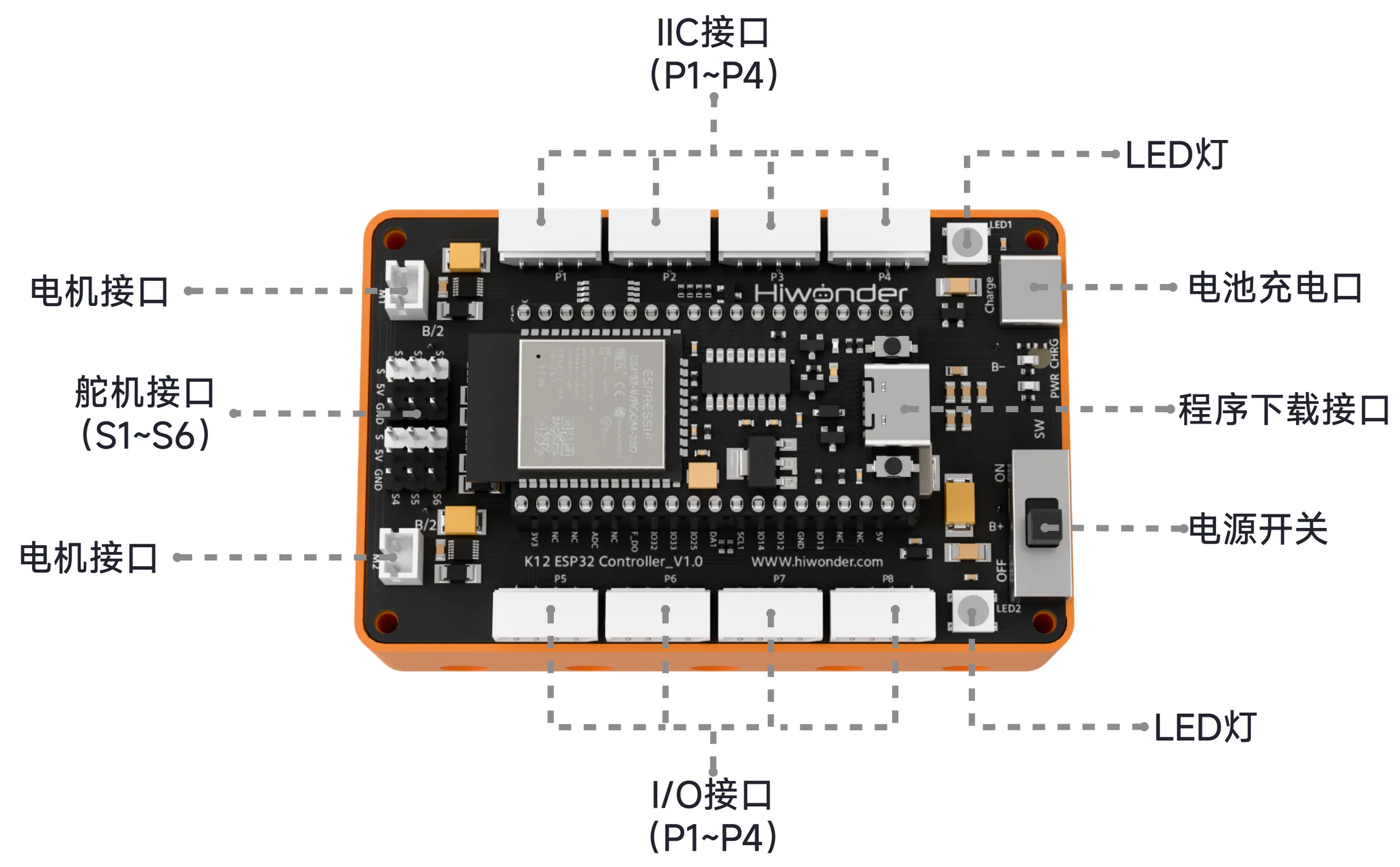

这是一款以ESP32为核心,支持图形化编程和Python编程的智能主控器。它采用PC塑料外壳封装,板载PWM舵机接口、电机接口、可编程按钮、蜂鸣器等电子模块,并预留多个传感器接口,可拓展性强,统一4PIN防反插接口,适配幻尔全系列传感器,使用方便安全。
4.1.2 ESP32主控器功能分布
4.1.3 ESP32主控器参数说明

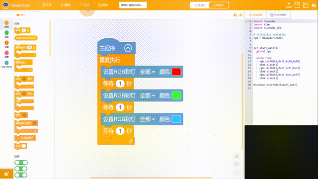

WonderCode是幻尔产品专用的Scratch编程软件工具。软件支持图形化指令块与Python代码的自动转换,可采用拖拽指令块的方式即可进行程序编写,非常适合新手进行编程学习。

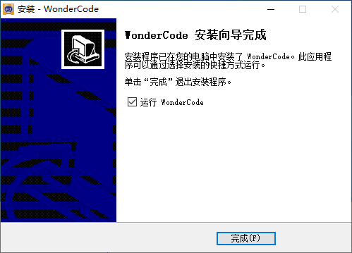

4.2.3 安装WonderCode编程软件
- 打开 “WonderCode setup.exe” 软件安装包。
- 选择语言,然后点击 “确定”。
- 选择安装位置,然后点击 “下一步”。
- 点击 “下一步”。
- 点击 “安装”。
- 安装成功后,点击 “完成”。

下图为“WonderCode”软件的功能区域示意图:①菜单栏,②指令区,③脚本区,④代码展示区。

![]() | ![]() | 程序主循环容器,上电初始化完成后持续循环执行内部代码。 |

![]() | 控制指定编号或全部RGB彩灯,设置为选定色彩点亮发光。 | |
![]() | 通过RGB三通道数值自定义灯光色彩,控制对应彩灯输出混合色光。 | |
![]() | 让指定RGB彩灯以选定颜色执行亮度渐变呼吸效果,可自定义明暗变化周期。 | |
![]() | 开启RGB彩灯自动循环渐变多种色彩的流动炫彩灯光效果。 | |
![]() | 熄灭指定编号或全部RGB彩灯,切断灯光输出。 | |

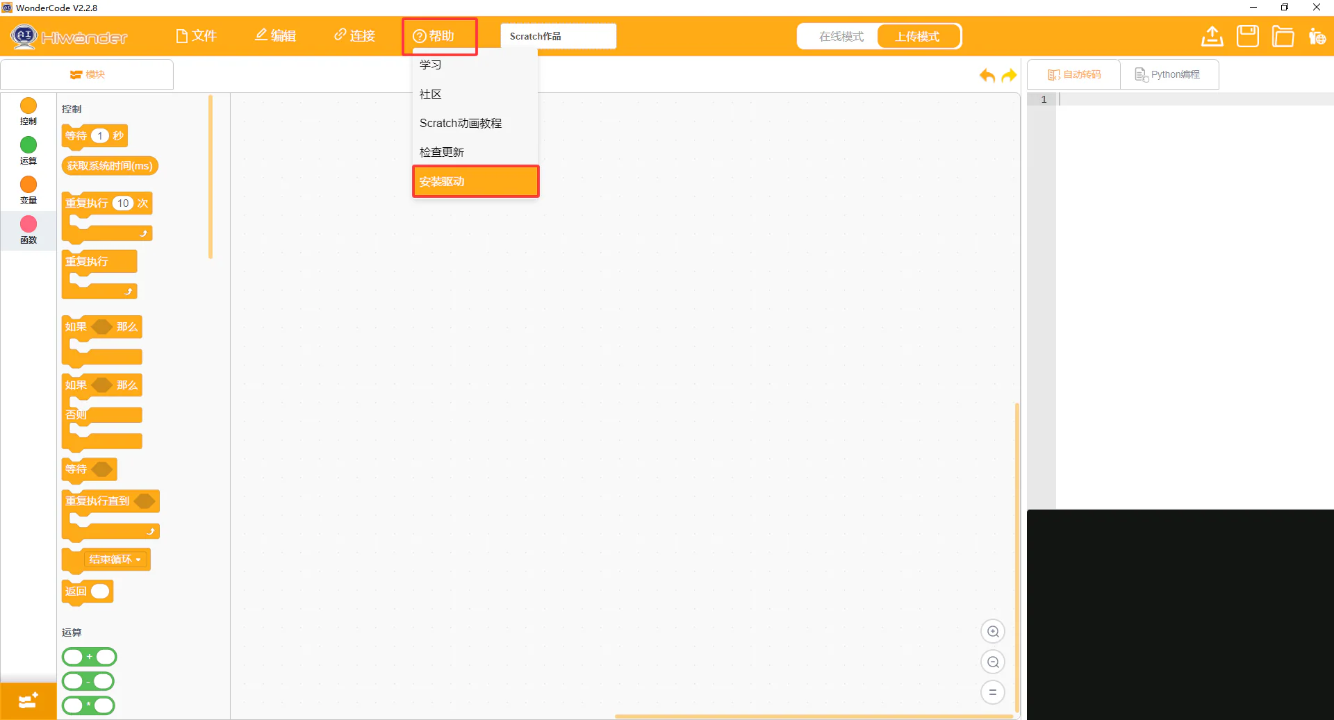

4.2.7 安装驱动程序
- 打开编程软件,找到 “帮助” 下的 “安装驱动”,点击打开。
- 在弹出界面中先点击 “卸载” ,等待弹出卸载成功界面。
- 再点击 “安装” 安装新的驱动程序,等待弹出安装成功界面即可。

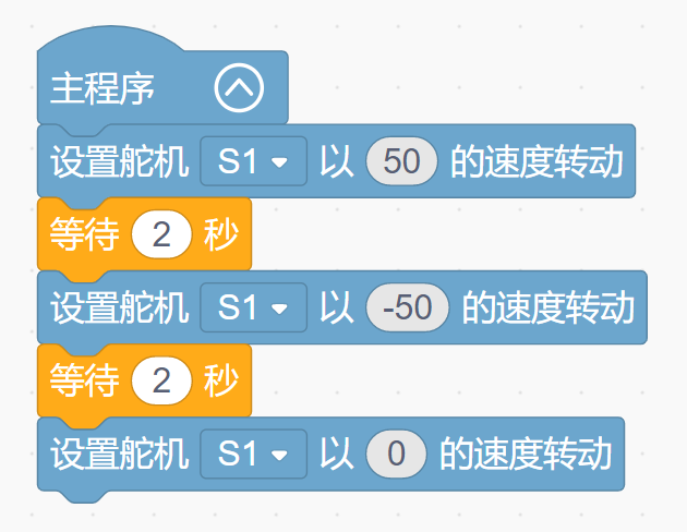

案例一:电机正反转延时启停
程序逻辑:下载程序后,电机将按照50的速度,正转2秒,再反转2秒,最后停止。
程序下载说明:按照动图依次点击 “连接”,选择端口后,点击 “上传”,等待弹出上传成功提示,完成程序下载。
注意:
图中程序使用”设置舵机S1以的50速度转动“,是因为需要使用PWM信号控制360°积木电机转动,而主控器PWM信号输出接口为S1~S6,因此这里使用了S1接口来发出信号给360°积木电机。

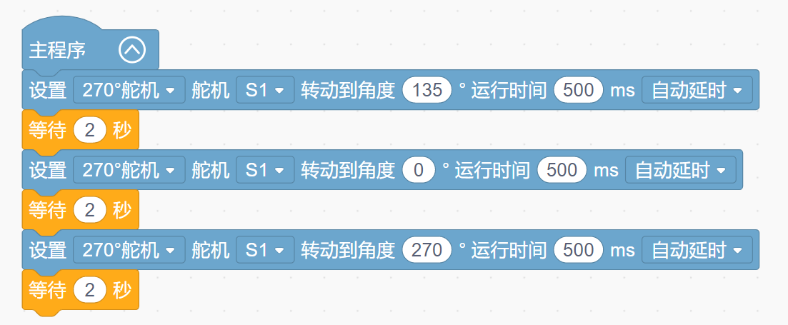

案例一:270 度舵机多角度延时转动
程序逻辑:下载程序后,270°积木舵机先转到135°,2秒后,再转到0°,2秒后,再转到270°,2秒后停止。
注意:
使用270°舵机必须先进行初始复位。
程序源文件存放于「5.附录」目录内的「课程资料」链接中。

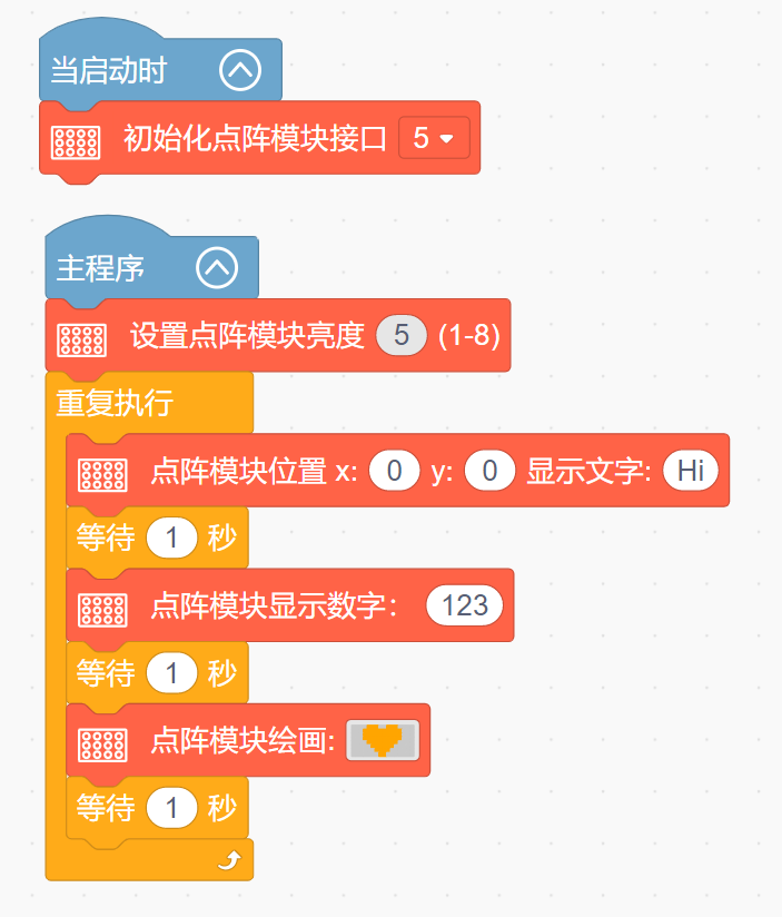

案例一:点阵屏循环图文显示
程序逻辑:下载程序后,控制点阵屏切换显示“Hi”、“123”和“❤”。
注意:
使用点阵模块,需要在启动时初始化点阵模块的接口。

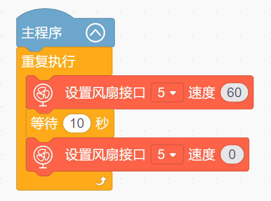

案例一:风扇定时启停控制
程序逻辑:下载程序后,风扇以60的速度转动,10秒后,停止转动。
注意:
使用风扇模块,建议接P5/P8任一接口,避免因主控接口初始高电平使得风扇上电就会转动。

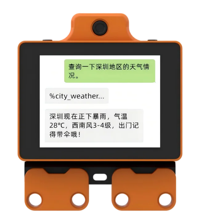

4.4 WonderLLM模块
4.4.1 模块简介
(1) 模块介绍

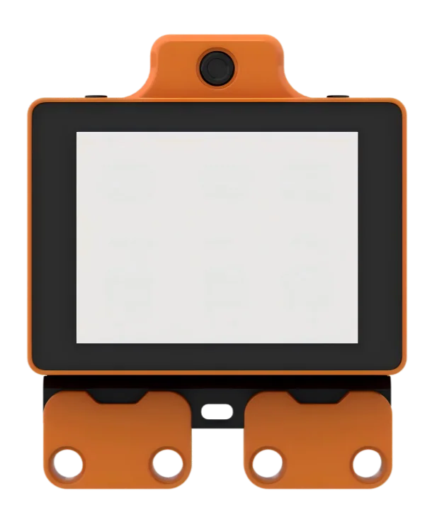

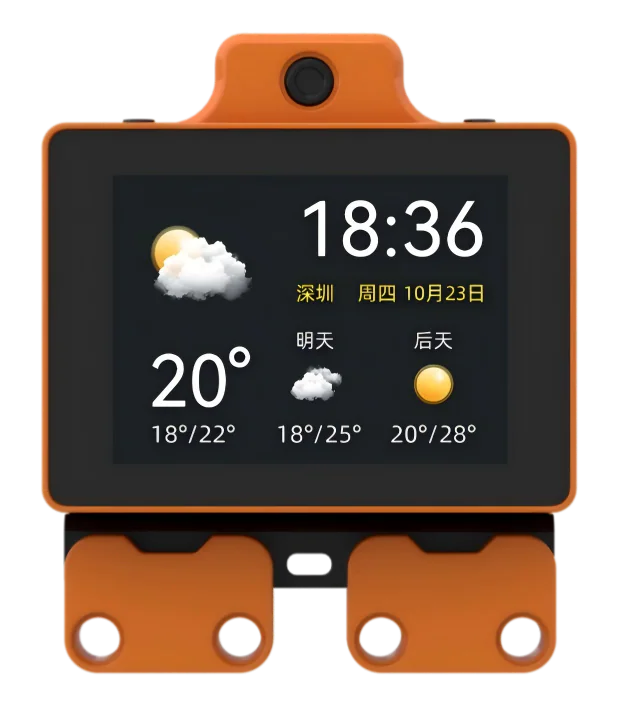

WonderLLM是一款AI大模型模块,内置ESP32-S3高性能芯片,集成了200W像素高清摄像头、麦克风、高清显示屏、扬声器以及CI1302语音识别芯片,深度融合了文本、语音、视觉等多种模态模型。
该模块操作简易,常与机器人搭配使用,使机器人如同装上一颗"超级大脑”,能够深层次理解用户指令,赋予其卓越的感知、推理与行动能力,从而打造灵活自然的人机交互体验!
(2) 工作原理
模块采用口令模式唤醒,用户需要说出唤醒词来唤醒WonderLLM,激活后才可以进行人机交互。默认识别的语言为中文,中文唤醒关键词为 “小幻小幻”,若需切换为英文识别,需要烧录英文识别固件,切换至英文固件后,英文唤醒关键词为 “Hello Hiwonder”。
模块识别到唤醒词,蜂鸣器鸣响一声,随后即可开始与用户交互。模块支持中英文任一语种交流,并会根据用户发言,自行识别语种并切换。若1分钟内无识别到语音,则会进入休眠模式,再次使用需要重新唤醒。

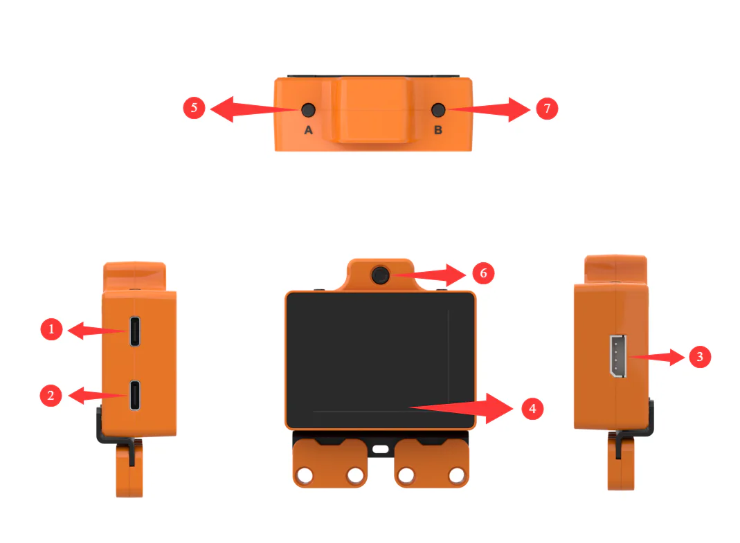

(3) 硬件接口说明
| 序号 | 说明 |
| 1 | Type-C接口(上方),用于为ESP32-S3芯片烧录程序固件 |
| 2 | Type-C接口(下方),用于为CI1302芯片烧录语音识别固件 |
| 3 | 4-PIN IIC通信接口,可用于二次开发 |
| 4 | 可触摸电容屏,用于显示画面/调节音量 |
| 5 | 按键(左),用于模块切换表情/聊天模式 |
| 6 | 高清摄像头,可捕获实时图像 |
| 7 | 按键(右),用于模块网络配置、交互控制 |

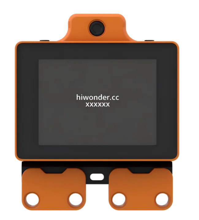

- 模块上电后,画面显示 设备热点名 及 浏览器配网网址 并伴随语音播报,用户需要按照【模块联网】先完成模块设备联网。
- 模块配网完成后需要完成与平台智能体绑定,模块画面显示 设备ID 及 设备绑定平台网址 并伴随语音播报绑定验证码,用户需要按照【设备绑定】完成模块设备绑定。

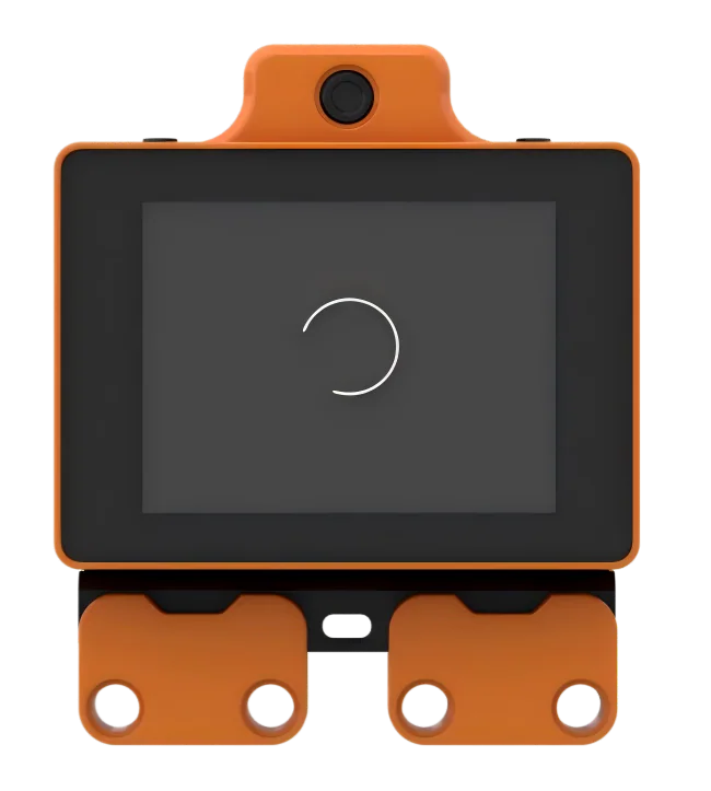

- 模块上电后,若已完成设备绑定,屏幕显示白色环形滚动条,此时模块正在根据内部存储WIFI信息自行联网。若模块联网失败,则画面显示 设备热点名 及 浏览器配网网址 并伴随语音播报,用户需要按照【模块联网】再次配置当前环境可用的新WIFI连接信息。
- 模块上电后,若已完成设备绑定,且配置WIFI连接信息当前环境可用,屏幕白色环形滚动条加载一段时间后网络连接成功,跳转至模块表情显示界面。此时模块一切配置正常,用户唤醒模块后即可开始人机交互。

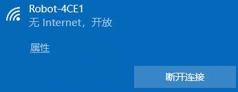

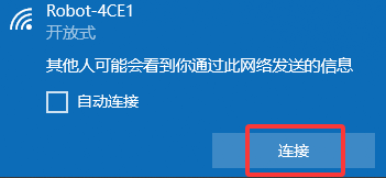

- 模块上电后则开始联网操作,此时画面显示 设备热点名 及 浏览器配网网址 并伴随语音播报,大模型模块会开启自带热点,供用户连接配置。不同设备热点名不同,格式统一为 “Robot-xxxx”,下文以热点Robot-B7B9为例进行讲解。
- 用户可使用电脑或手机搜索对应热点并连接(该热点无密码)。

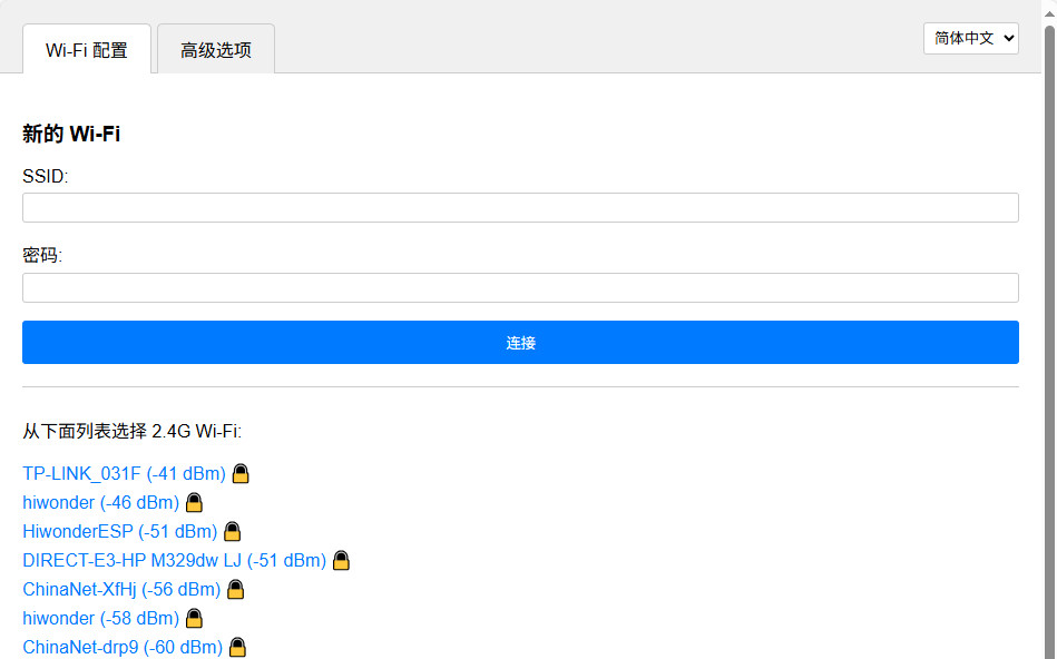

- 点击网络配置超链接直接访问如下的设备配网网址,也可以复制以下网址,打开任意浏览器,进入设备配网网址。
py
http://192.168.4.1

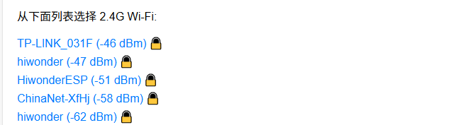

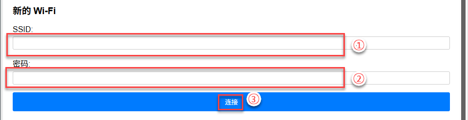

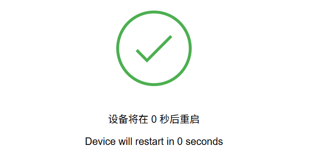

- 用户可在下图①中输入期望模块上电自动连接热点的热点名称,②中输入热点的连接密码。最后点击③中的 “连接”,模块会尝试根据用户提供的热点连接信息,在当前所处环境寻找匹配的热点并连接。
- 在界面中可以找到模块扫描出的当前环境可用热点列表,单击某一项,对应热点的热点名称会自动填入①处位置,更加省时便捷。
- 若界面出现如下提示,表示当前环境无法找到此热点或连接密码错误,请重新输入。
- 若界面出现如下提示,表示模块成功找到对应热点并连接成功。模块会自动重启并连接到对应热点。

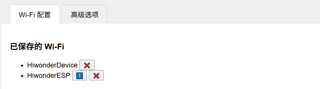

- 管理已保存连接配置
- 模块处于配网模式,用户连接模块热点进入网络配置界面后,可以看到已保存的全部热点连接配置信息列表(若用户之前已经配置过热点连接信息),如下图:
- 用户可点击任意一条已保存的热点连接信息对应的
图标,将其删除,也可点击
图标提升其在模块配网时匹配次序优先级(列表由上到下优先级递减)。

模块上电完成配网后,若为第一次使用,则画面显示 6位设备ID 及 设备绑定平台网址 并伴随语音播报,用户需按下文教程完成设备与平台智能体绑定。

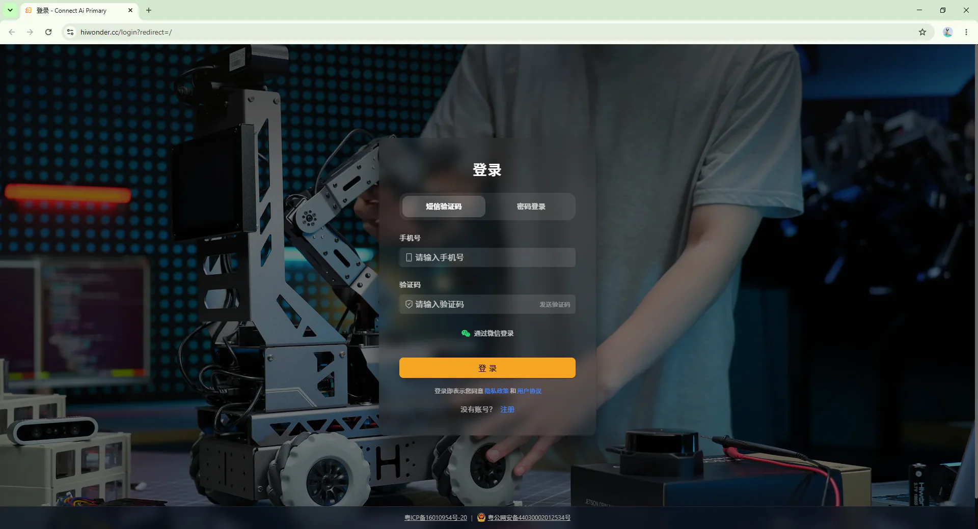

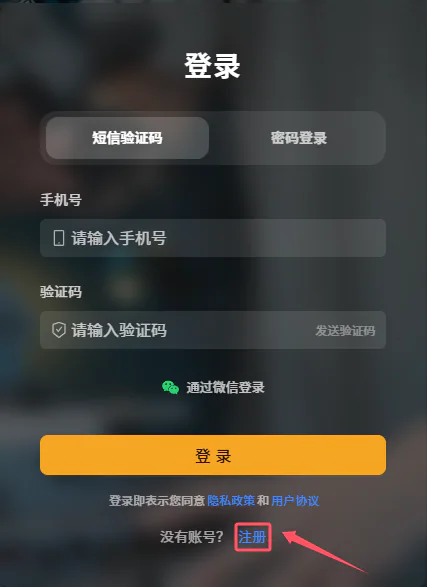

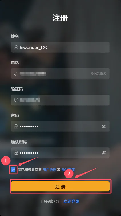

- 小幻AI账号注册
- 点击小幻 AI 聊天机器人超链接直接访问,也可复制以下链接到任意浏览器访问网址。
py
hiwonder.cc

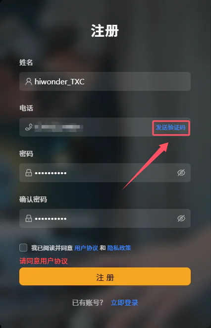

- 注册小幻AI账号,点击右下角的 “注册”。
- 填写完成对应信息后点击 “发送验证码”,获取账号注册所需验证码,注册账号。
- 勾选上同意协议和隐私政策,接着点击 “注册”,既可注册成功。

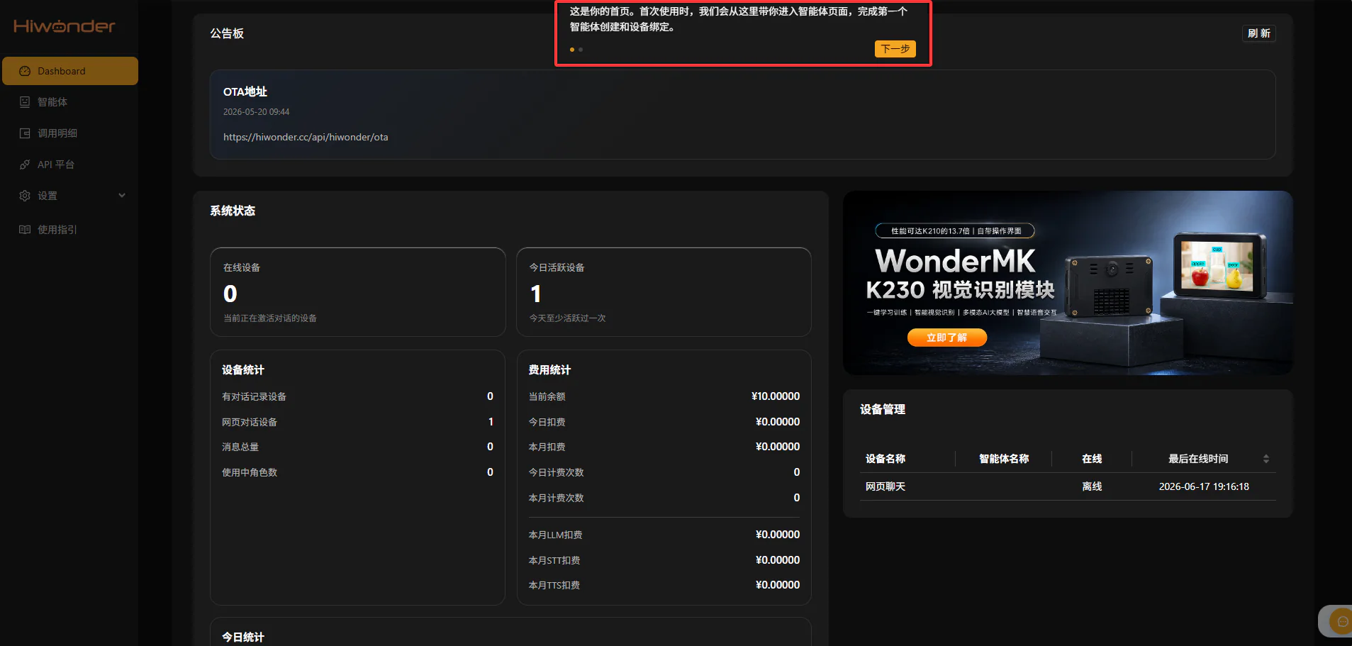

- 新注册的账号,进入小幻AI后有一个新手指引,我们可以根据新手引导快速熟悉小幻AI平台。

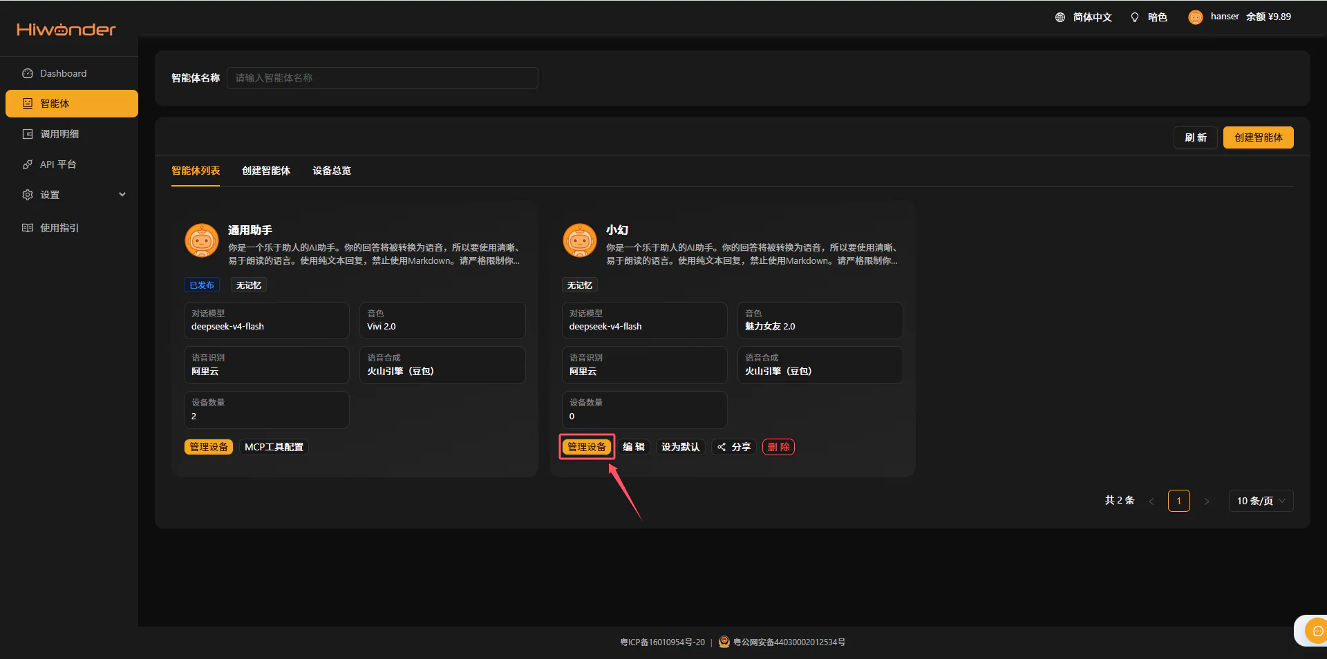

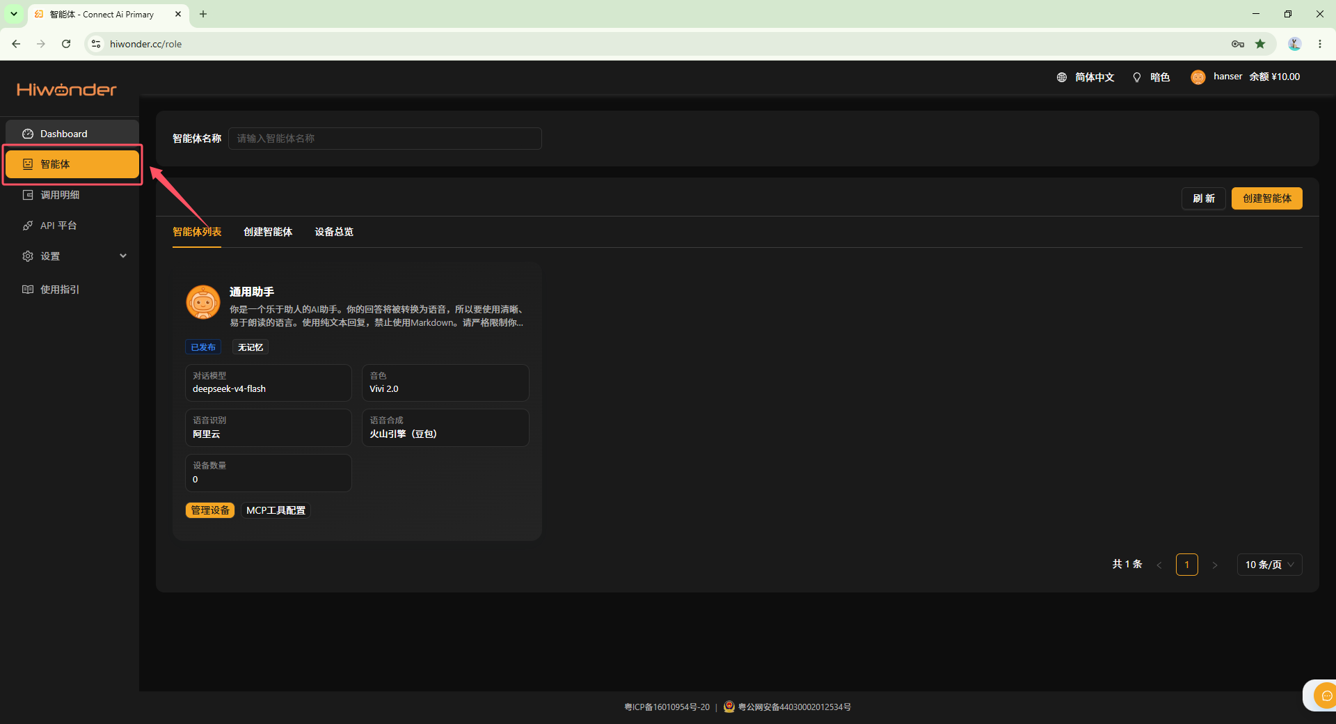

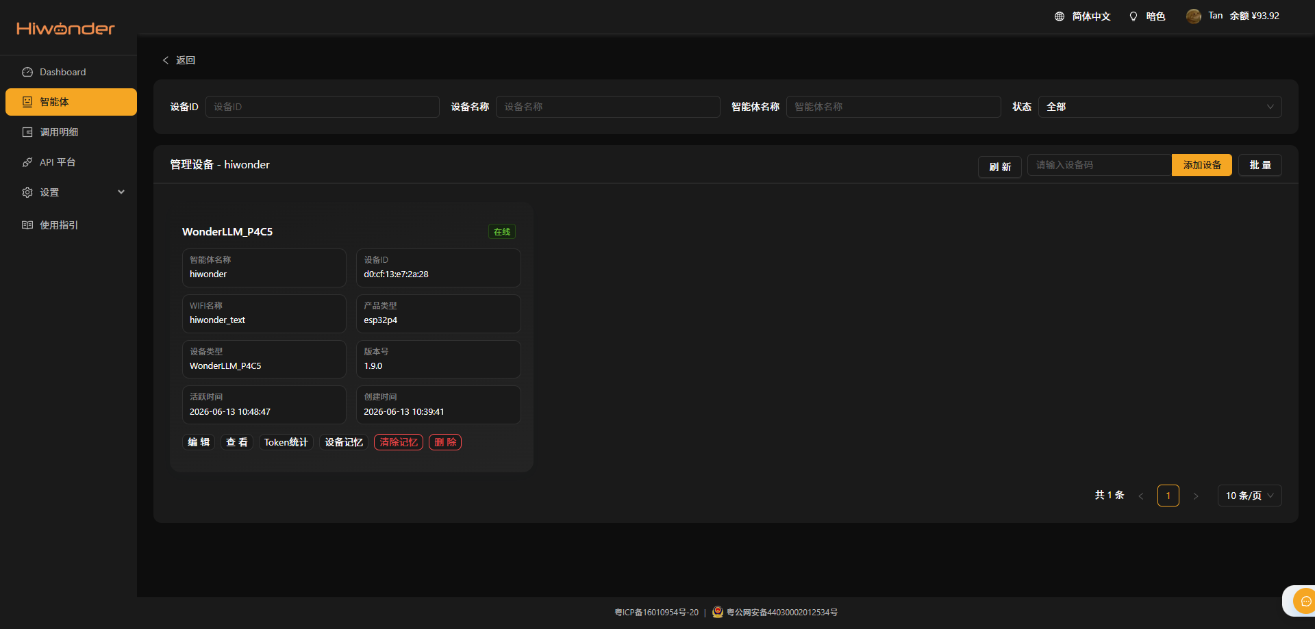

- 快速绑定

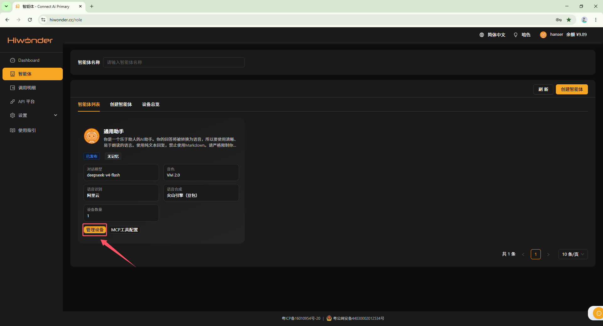

- 先点击左侧 “智能体”,切换到智能体界面。
- 点击默认智能体 “通用助手” 下面的 “管理设备”。
- 将模块画面显示 6位设备ID 输入设备绑定码中的填空栏中,再点击 “添加设备”,即可完成设备绑定。

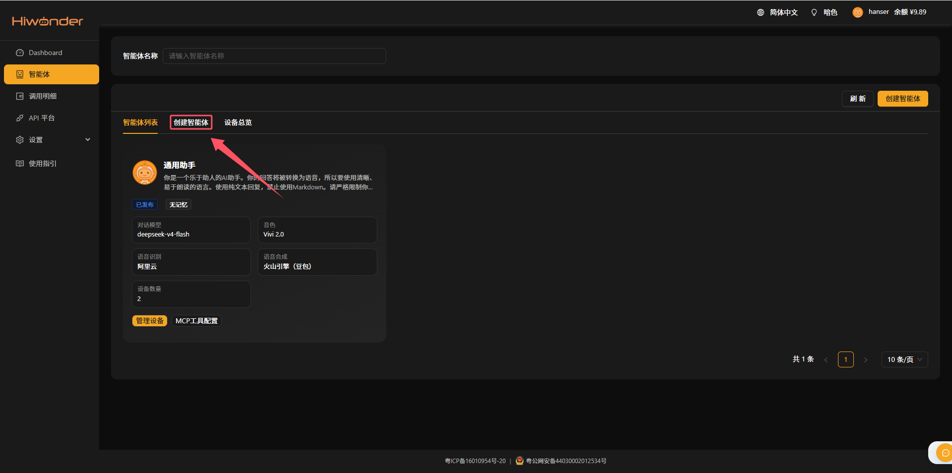

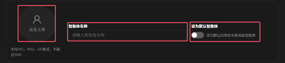

- 新建智能体绑定

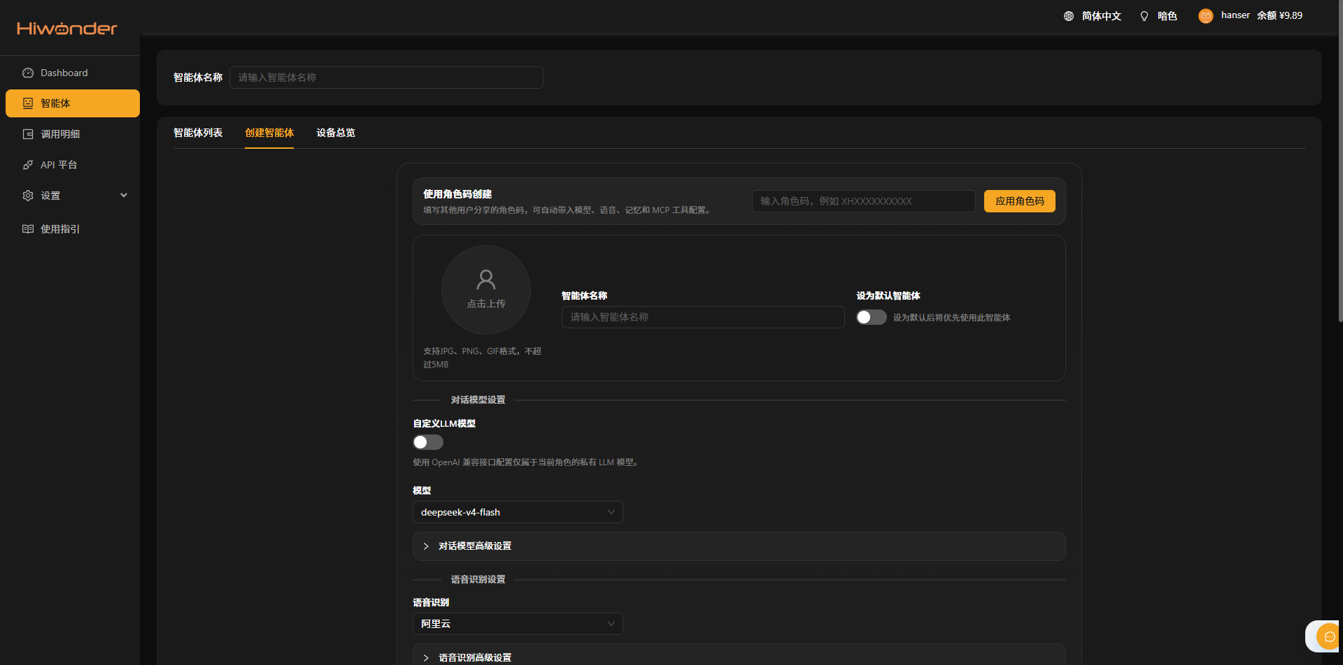

- 点击 “创建智能体”,切换到智能体创建页面。

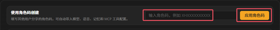

- 我们可以通过角色码,直接复制别人制作好的智能体。只需要将复制的角色码复制到填空栏中,接着点击 “应用角色码” 即可。
- 我们可以设置智能体的头像,在智能体名称我们修改为 “小幻”(这里最好与唤醒词的角色名称对应)。并指定该智能体为默认智能体。(设置为默认智能体后,设备默认绑定默认智能体)。

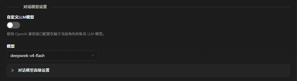

- 在对话模型设置中,语言模型项推荐选择 “deepseek-v4-flash”,对话模型高级设置项可调节更多详细工作参数,此处保持默认设置。

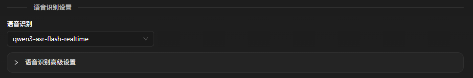

- 在语音识别设置中,语音识别推荐选择 “qwen3-asr-flash-realtime”,语音识别高级设置项可调节更多详细工作参数,此处保持默认设置。
- 在语音合成设置中,我们可以选择阿里云或者火山,音色选择自己喜欢的即可。(可以点击右边的试听选取个人喜欢的音色)。语音合成高级设置项可调节更多详细工作参数,此处保持默认设置。

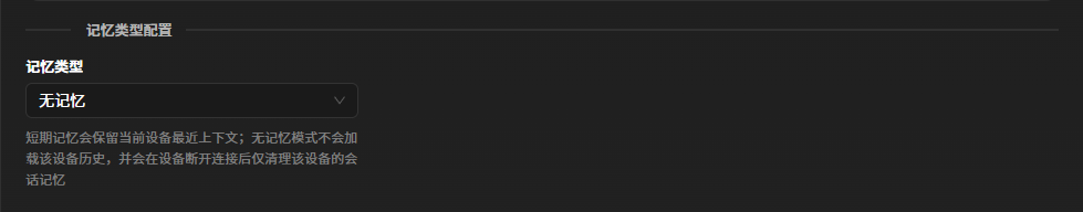

- 记忆设置,选择 “无记忆” 即可。
- MCP工具默认开启,此处保持默认即可。

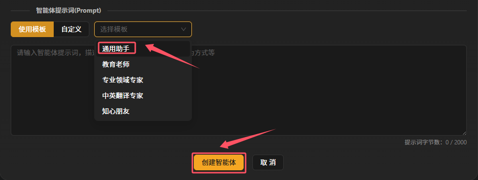

- 在智能体提示词中我们选择 “通用助手” 模板,接着点击 “创建智能体” 即可。

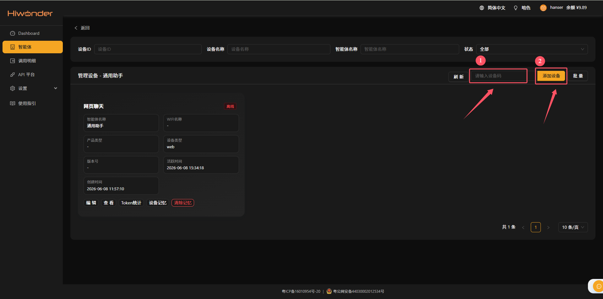

- 完成智能体创建后,我们回到智能体首页,点击新建的智能体下面 “管理设备”。
- 将模块画面显示6位设备ID输入设备绑定码中的填空栏中,再点击 “添加设备”。

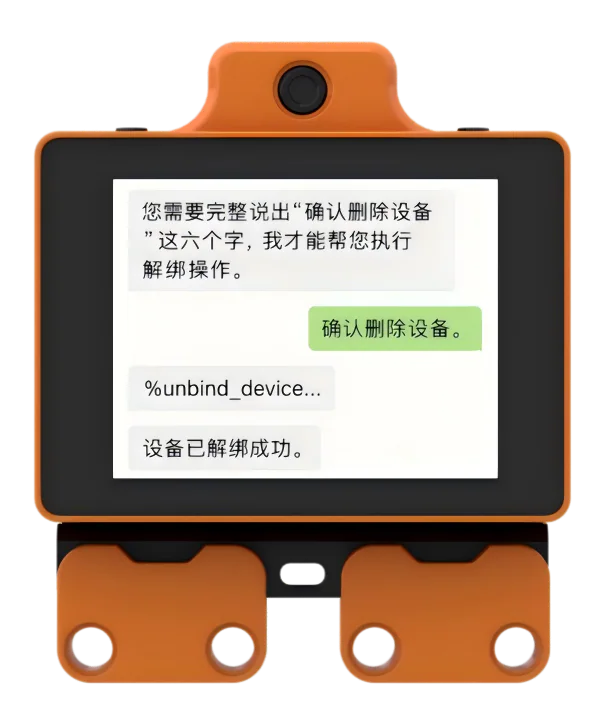

(4) 设备解绑
- 操作说明
如若需要解绑设备,可以按照以下操作进行设备解绑。
设备解绑的方式有两种,一种是平台解绑,另外一种是对话解绑,用户可以根据自己需求选择解绑方式。

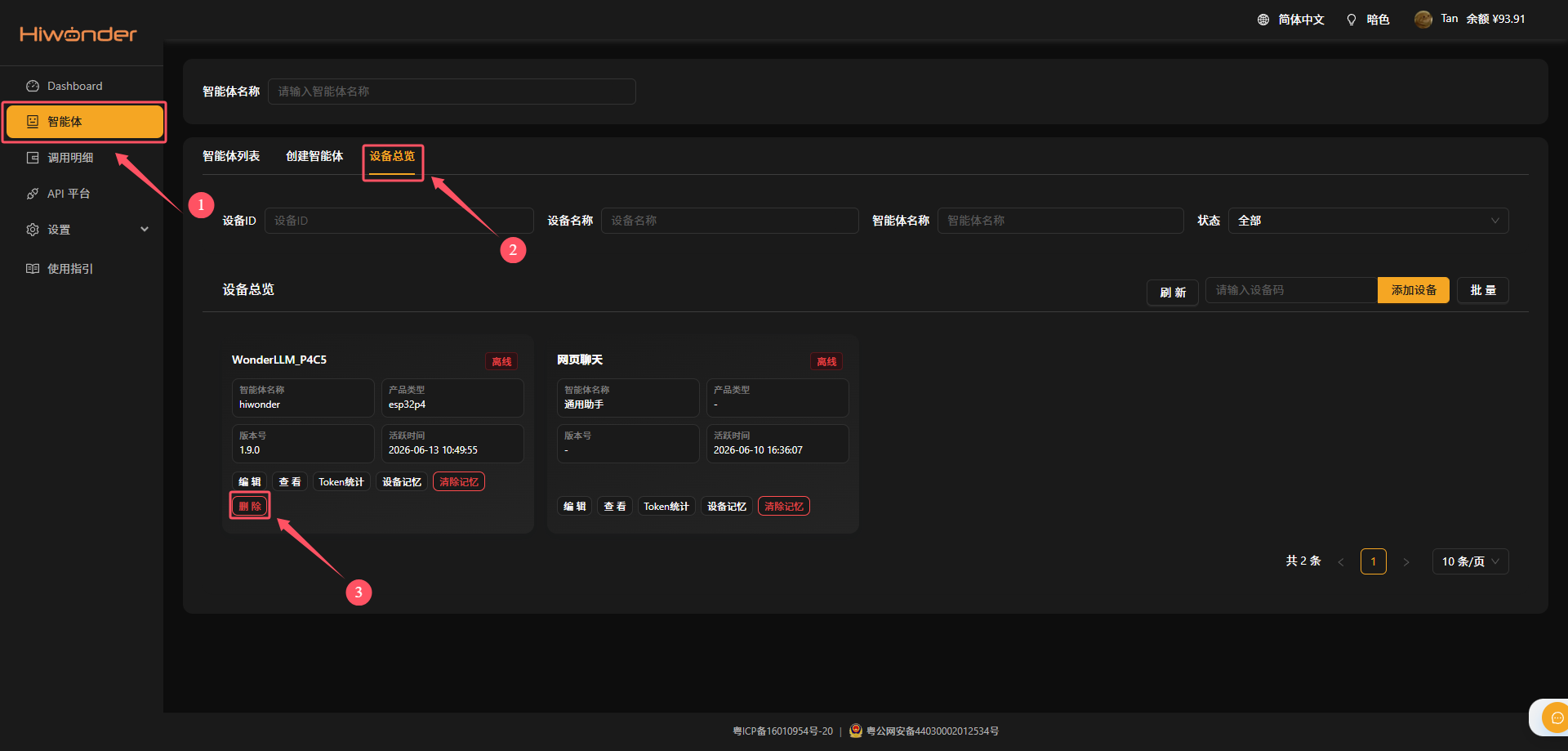

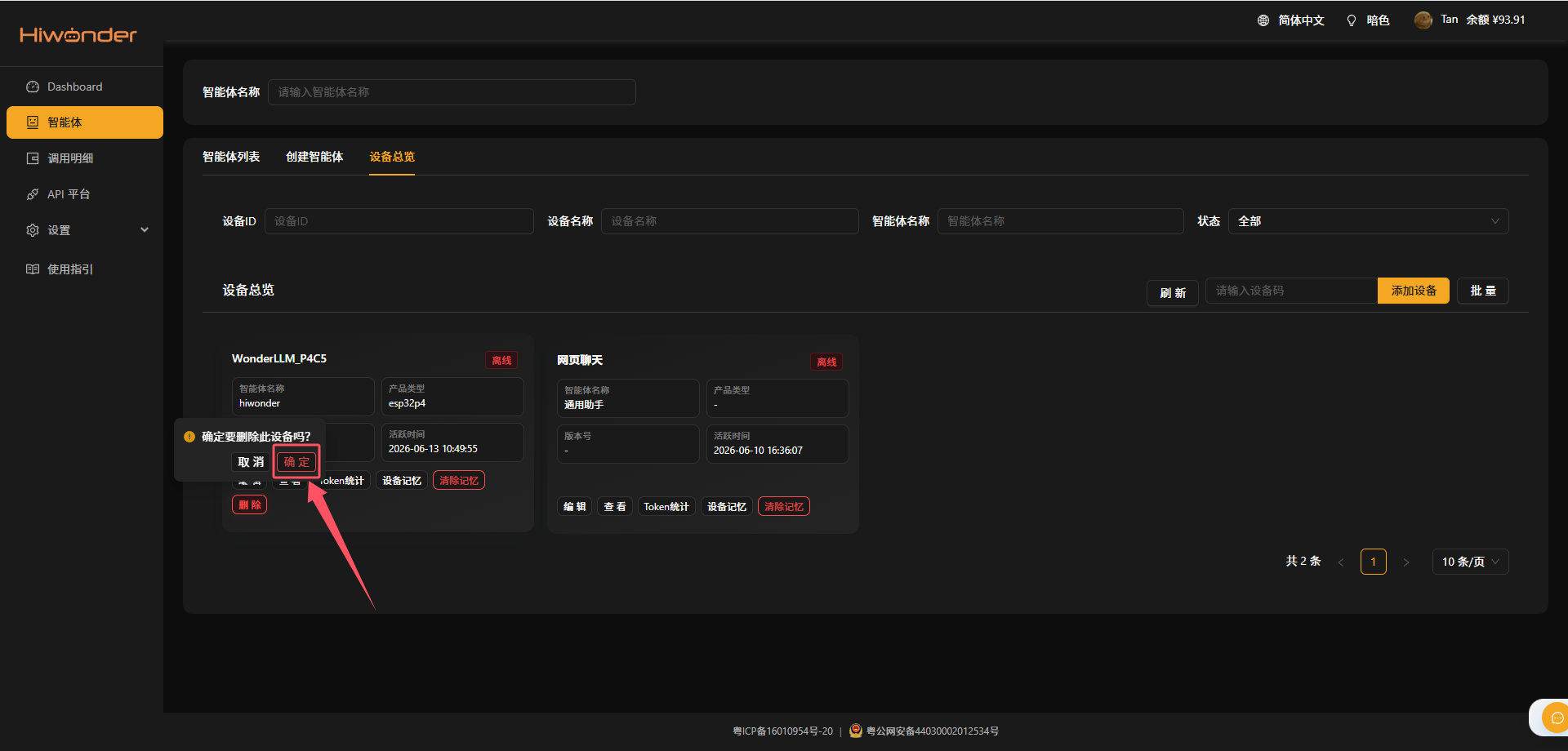

- 平台解绑
- 进入平台后,首先点击智能体,接着点击 “设备总览”。选择需要删除的设备,点击 “删除”。
- 点击 “确定” 删除设备,即可将设备解绑。
说出关键词 “确认删除设备”,即可解绑设备。

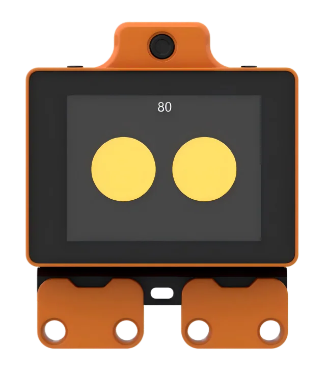

(1) 屏幕触摸控制
模块上电并成功连接到外部热点后,可在两种界面下触摸屏幕调整模块音量:①表情界面、②聊天界面。
具体操作方法为:在屏幕任意位置滑动,竖直向上滑动,模块自动增大音量;竖直向下滑动,模块自动减小音量。音量改变幅度取决于屏幕滑动距离,支持多次滑动屏幕调节音量。
在滑动屏幕改变音量时,屏幕正上方会显示实时音量数值,下图以在 表情界面 上滑增大音量为例:

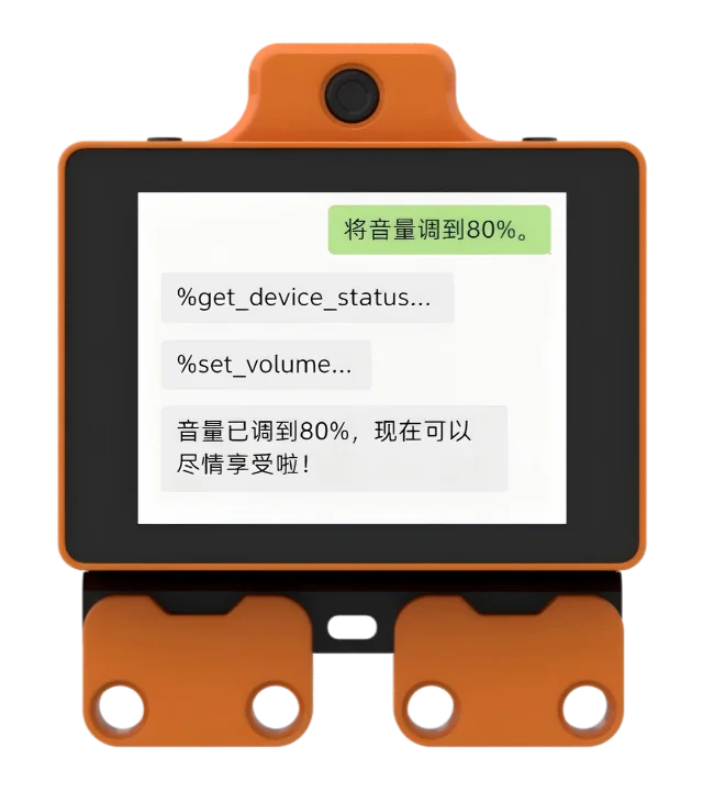

(2) 语音交互控制

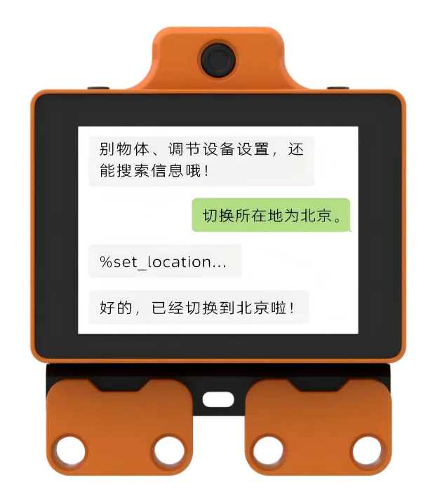

在与WonderLLM大模型模块交互过程中,可通过下达音量调节命令控制模块调节音量。
具体操作方法为:通过说出唤醒词/短按右侧按键进入 聊天界面,此时模块激活,用户可参考如下表述:①将音量调至xx(有效范围0-100,只支持整数,也可以表达为百分比)、②增大音量(模糊表达,模块自行调整音量)。
模块识别后,对话框返回需调用的音量调节函数(用户无需关注),之后对话框显示大模型回应语句并同步播报(回复语句为大模型模块随机生成,仅保证表意恰当)。

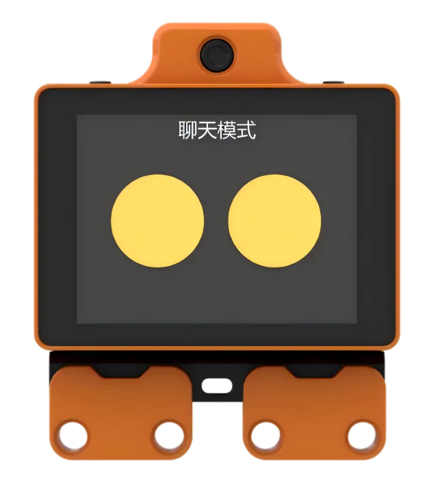

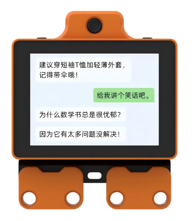

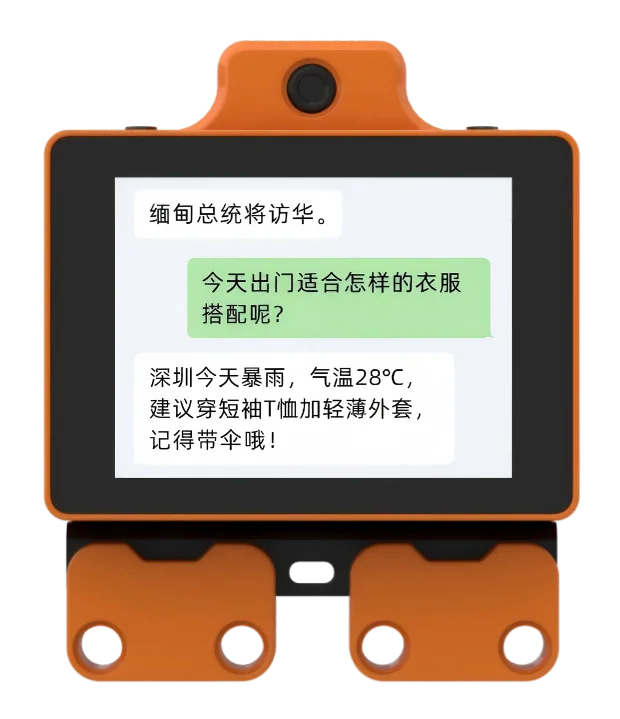

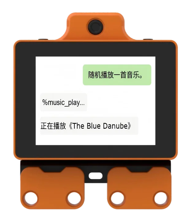

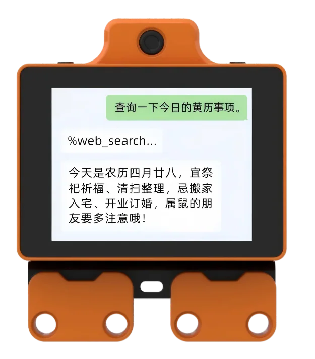

4.4.4 聊天模式
(1) 模式概述
在当前模式下,模块会侦听并理解用户发言,进行恰当回复。
模块若干模式的切换关系如下图。可将 进入聊天模式 的操作总结如下:在其他任意模式下,通过 说出唤醒词/短按右侧按键, 即可进入聊天模式。
(2) 操作说明

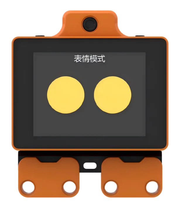

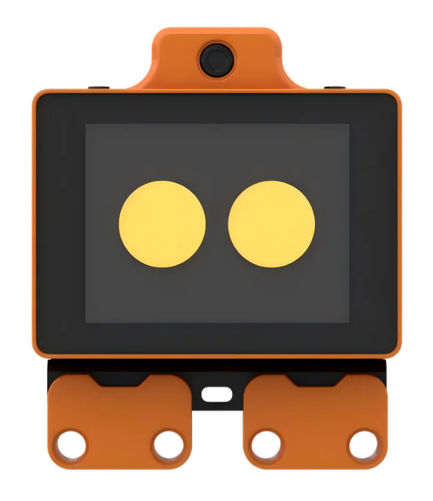

- 在完成配网后,模块首先进入表情界面,如下图:

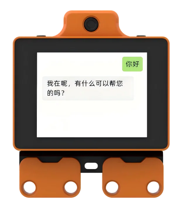

用户可以说出指定唤醒词(出厂默认为 “小幻,小幻”),或 短按右侧按键B 进入聊天模式,此时可以听到蜂鸣器发出 “叮” 提示音,屏幕切换至 聊天框界面 显示,模块被成功唤醒并开始侦听用户发言。
如果以 说出唤醒词方式 进入聊天模式,模块识别到唤醒词后 默认以用户身份发送“你好” 作为对话开场语,大模型会做出恰当回复显示在聊天框界面并同步播报(可被人为打断从而快速跳过,具体操作详见【自由聊天】),之后才开始侦听 用户发言。
- 如果以 短按右侧按键方式 进入聊天模式,模块则会 立即开始侦听 用户发言。

4.4.5 表情模式
NOTE
如果在表情界面超过20秒没说出唤醒词,模块将进入天气时钟模式。用户可单击屏幕任一位置回到表情模式。
此处切换两个模式,是切换模块进入聊天模式,屏幕的显示内容(界面)。
在短按左键切换模式期间,模块一直工作在“表情模式”。短按左键切换至“聊天模式”并不会也不能唤醒模块,从而进入真正的聊天模式。
具体来说,若短按左键将聊天模式下的显示界面切换为“聊天模式”,当用户通过说出唤醒词/短按右侧按键激活模块后并开始交互时,此时模块会显示聊天模式的聊天框界面并显示大模型回复内容。
若短按左键将聊天模式下的显示界面切换为切换为“表情模式”,当用户通过说出唤醒词/短按右侧按键激活模块后并开始交互时,模块将始终保持在表情界面,并可根据回复内容做出恰当表情拟态。
(1) 模式概述
在当前模式下,模块会拟态人类表情神态。
模块若干模式的切换关系如下图。可将 进入表情模式 的操作总结如下:①在天气时钟模式下单击屏幕进入表情模式、②在摄像头模式下双击屏幕进入表情模式、③在聊天模式下(在模块未发言时)短按右侧按键进入表情模式。
(2) 操作说明
- 在表情模式下,用户短按左侧按键,可切换 “聊天模式” 与 “表情模式”。此时可见屏幕上方显示当前模式字样。
- 用户通过短按左侧按键切换至 “表情模式”(进入聊天模式的屏显内容为表情界面),并通过说出唤醒词/短按右侧按键方式激活模块进入 “聊天模式” 开始人机交互后,模块可根据用户发言,进行表情拟态,主要为以下两类调用方式:①(描述具体事件,模块在回复时自动做出恰当表情拟态) ②给我做个xx的表情吗。
4.4.6 天气时钟模式
NOTE
在天气时钟模式,用户可单击屏幕任一位置回到表情模式,也通过说出唤醒词/短按右侧按键进入聊天模式。
(1) 模式概述
在当前模式下,模块会根据设定城市,获取实时气象、时间信息并显示。
模块若干模式的切换关系如下图。可将 进入天气时钟模式 的操作总结如下:①在表情模式下单击屏幕/20s无操作进入表情模式 ,摄像头模式和聊天模式不支持直接切换至天气时钟模式。
(2) 操作说明
- 在表情模式下无操作20s/单击屏幕任一位置,可切换至天气时钟模式。
进入天气时钟模式后,如无其他操作,模块将始终保持该模式。
该模式下,模块屏幕会显示如下内容:①所在地的实时气象信息和未来2天天气预报信息、②当前北京时间及日期、③所在地城市(出厂默认设定广东深圳市)。
模块支持修改所在地城市,用户可通过说出唤醒词/短按右侧按键进入聊天界面激活模块,参考如下表述,向WonderLLM模块下达指令:①修改城市(后续的对话还需指定切换城市) 、②切换所在地城市到xx市。模块回复后,天气时钟模式的所在地会同步切换。

4.4.8 自由聊天
(1) 常规操作说明
在模块上电并配网完成后,用户需要通过 说出唤醒词/短按右侧按键 唤醒模块,进入聊天模式。
用户可自由发言,模块通过联动云端大模型进行理解并做出文字和语音回复。模块具有记忆功能,支持多轮连续对话。
每一轮用户与模块交互对话结束后(包括唤醒WonderLLM后),模块会持续侦听,若连续1分钟内未识别到用户发言,模块自动结束侦听工作,大模型会回复恰当告别语显示在聊天框界面并同步播报。若用户希望继续交互,需重新以 说出指定唤醒词/短按右侧按键 方式唤醒模块。
在人机交互对话过程中,用户也可主动结束结束对话,可参考如下表述,向WonderLLM模块下达指令:①再见、②好的,就到这里吧,模块收到后回复恰当告别语,结束侦听工作。
WonderLLM模块支持语音打断功能,在模块语音发言时(包括:①模块语音回复用户发言、 ②模块语音向用户问好、 ③模块语音向用户告别),短按右侧按键,模块立即结束本轮语音发言,转而立刻开始侦听用户下一轮发言。
WonderLLM模块支持中英双语种识别/发言,用户可参考如下示例表达,直接切换模块工作语言:①你可以和我说中文吗?、 ②我们可以用英文交流吗?。
(2) 特殊功能调用
- 功能概述
模块内置一些特殊功能,可在人机对话交互过程中由用户发言调用。用户可参考如下表述,向WonderLLM模块下达指令,查询当前支持的全部特殊功能:①你能做什么、②介绍一下你的功能,下表已列出当前模块支持的特殊功能:
| 序号 | 功能 | 序号 | 功能 |
| 1 | 查天气 | 4 | 讲笑话 |
| 2 | 播报新闻 | 5 | 查黄历 |
| 3 | 穿搭建议 | 6 | 放音乐 |
- 调用实例
用户可参考如下表述,向WonderLLM模块下达指令,调用对应特殊功能:
- 查天气功能:帮我查询一下xx地区的天气情况。
- 播报新闻功能:①播报一下今天的新闻 ②介绍一下今天的热点事件。
- 穿搭建议功能:我今天出门适合怎样搭配衣物呢。

- 查黄历功能:查询一下今日的黄历事项。
- 放音乐功能:随机播放一首音乐。

用户可参考如下表述,向WonderLLM模块下达指令:①描述一下你前方看到的东西、②请拍一张照片。
模块理解用户指令后,模块摄像头启动捕获一张实时图像并短时间显示在屏幕上供用户确认,对话框返回需调用的图像捕获函数(用户无需关注),之后对话框显示大模型对图像的分析语句并同步播报(回复语句为大模型模块随机生成,仅保证表意恰当)。
