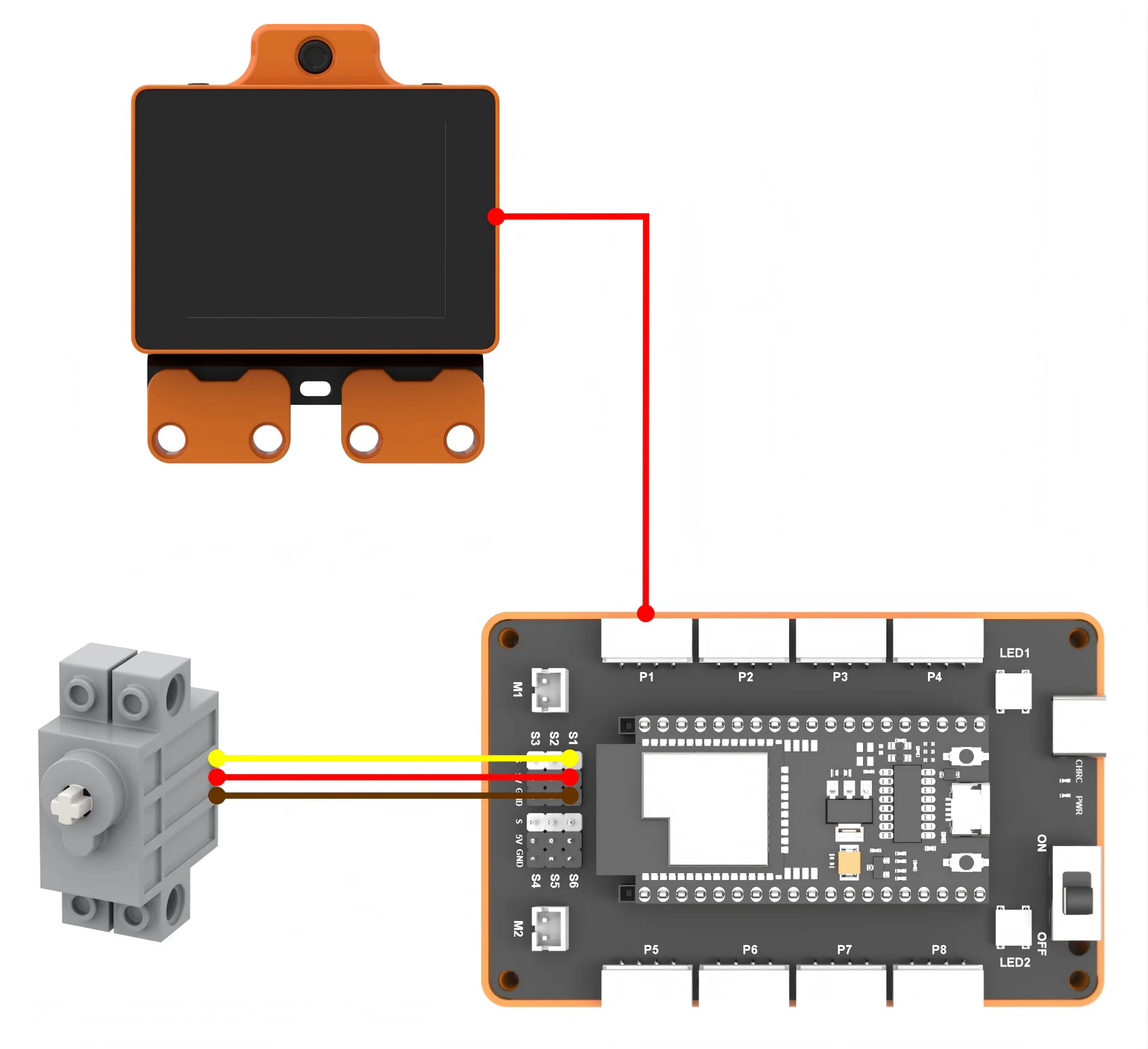

3.8.5 设备接线 ​
  • 将 WonderLLM 模块接线插入 ESP32 主控器 接口;
  • 将 270° 积木舵机接线插入 ESP32 主控器 接口,舵机 接线插入 S1 的 引脚处。
第一次进行与270°积木舵机相关的课程时,我们需要先将270°舵机上的齿轮及齿轮携带的积木部分一起拆下,把以下270°舵机的复位程序上传至ESP32;接着将拆下的积木装回,然后将我们本节课的程序上传至ESP32,等待270°积木舵机转至初始位置( 135° )。(若之前已经使用过舵机复位程序,可跳过此步骤)
