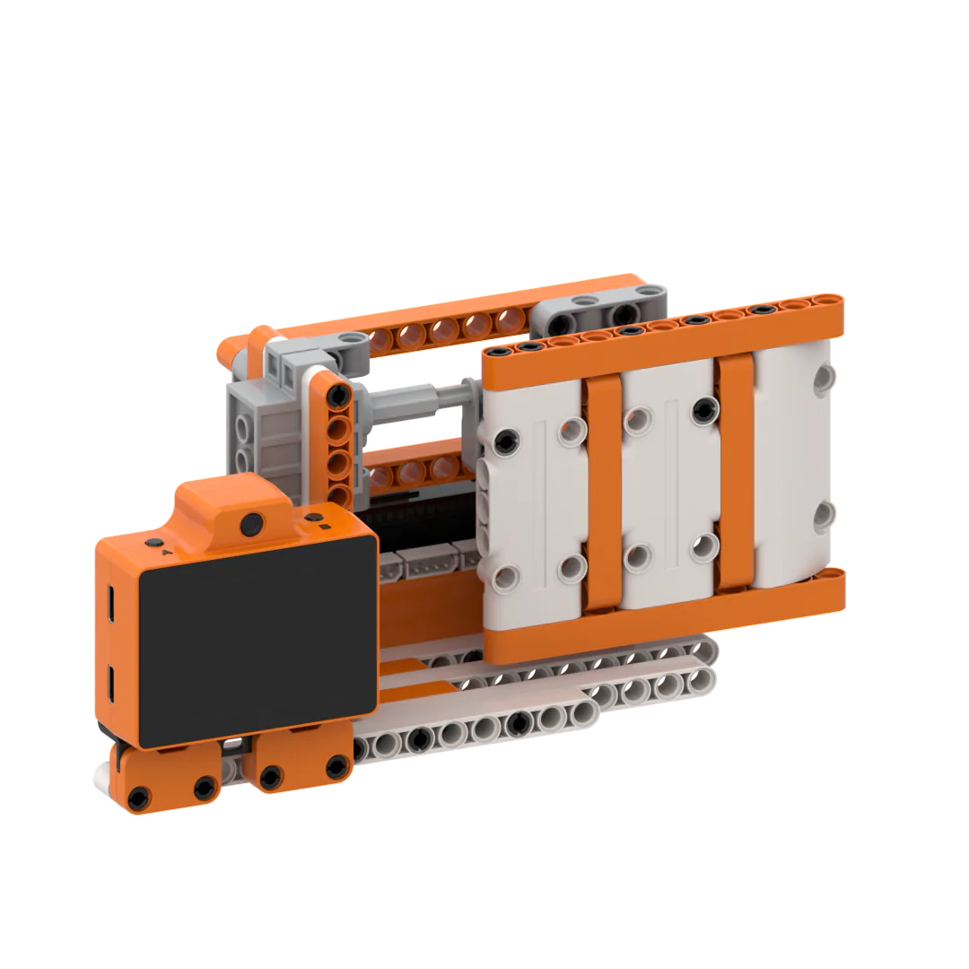

3.16 表情变脸机 ​
3.16.1 造型介绍 ​
  这是一台可以 “语音换表情” 的表情变脸机,语音交互控制点阵屏切换无奈、开心、难过、期待四种神态,生动传递多样情绪。
